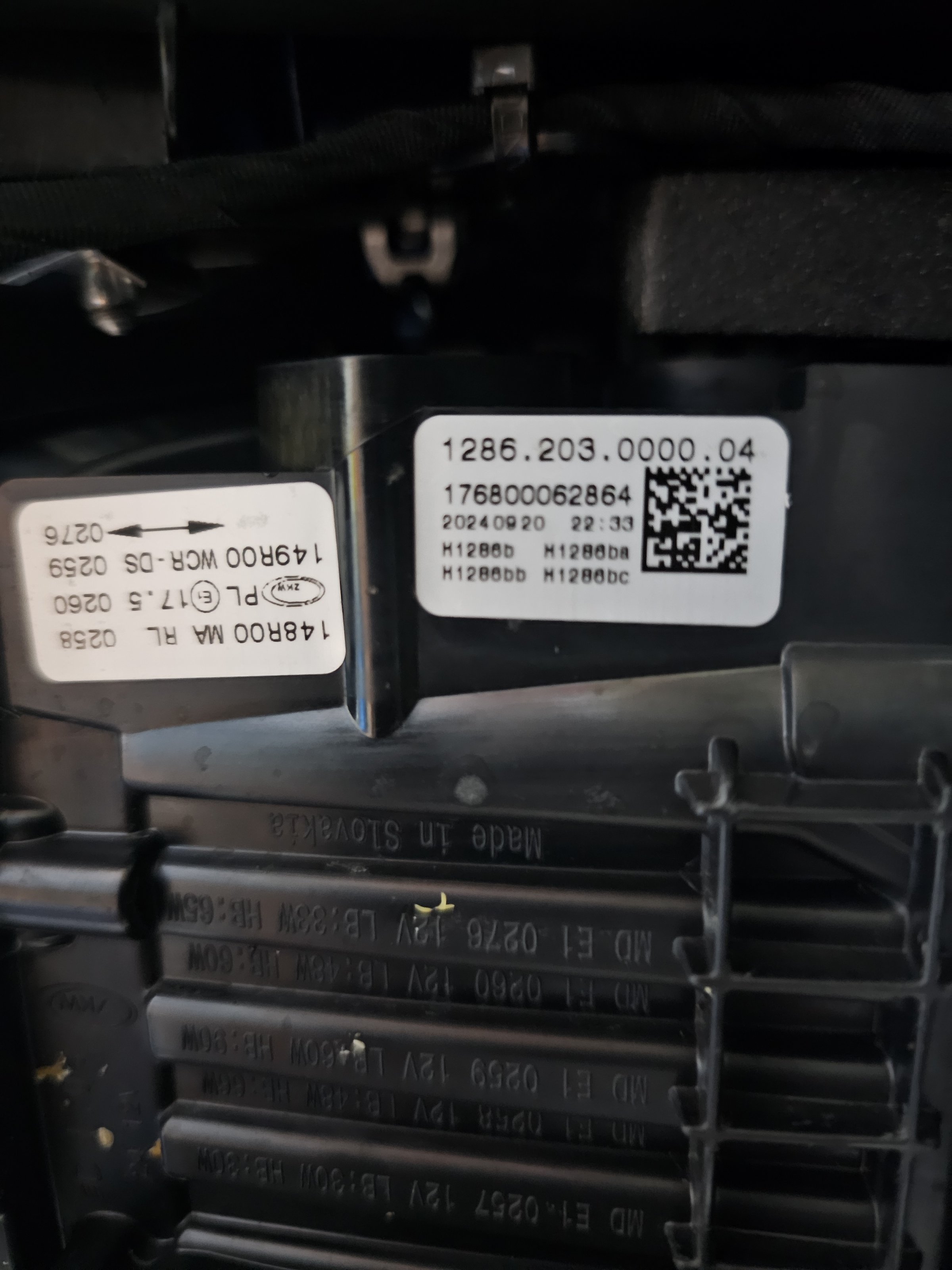

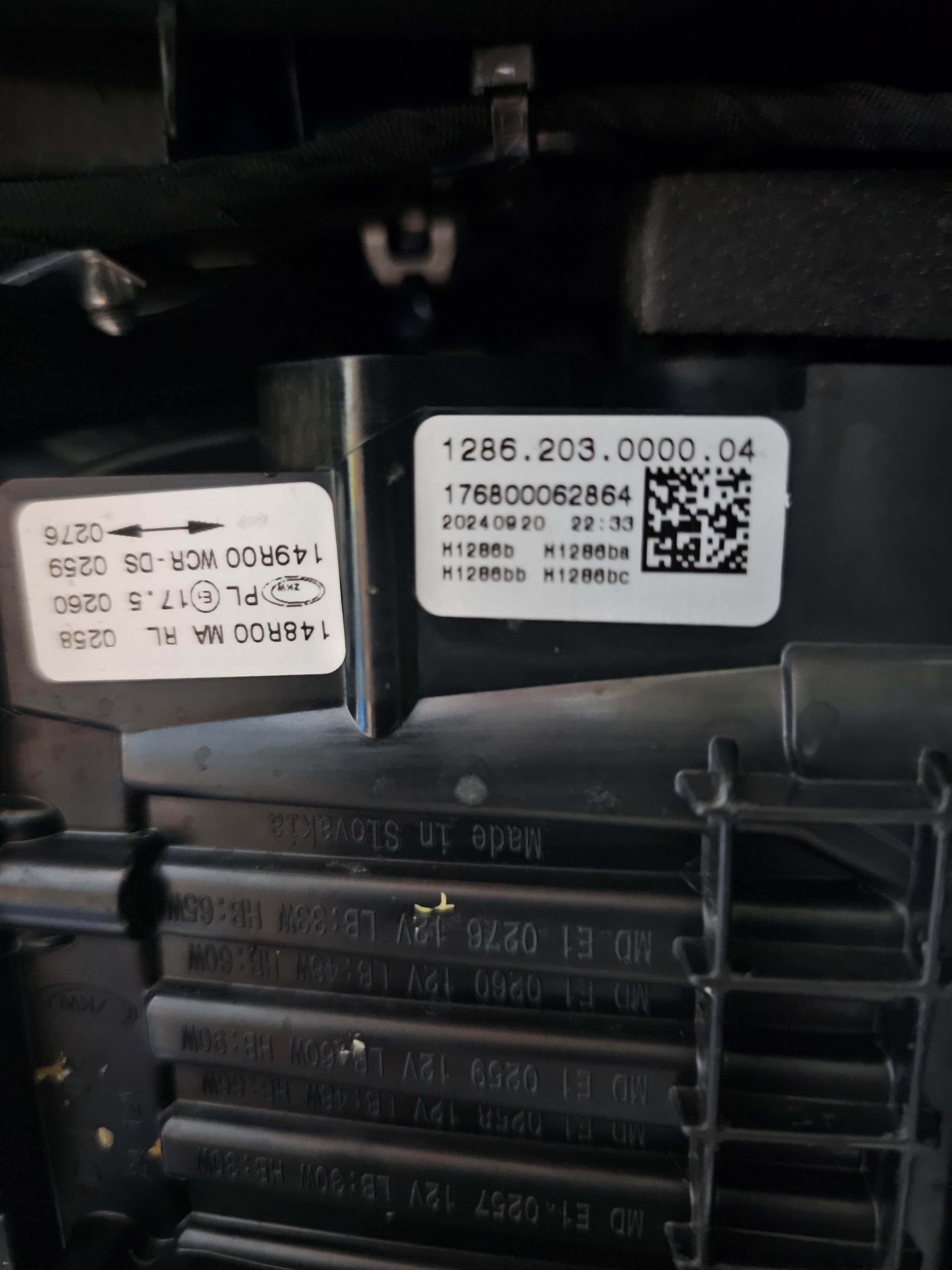

Also meine ist ein 25er Modell , Oktober 24 erhalten und März 25 zugelassen.....
Habe 04 hinten dran , da ich auch alle Pakete habe ...

Bin aber auch noch nicht bei Nacht gefahren , und ist 04 besser als 02 .... ??? Kurvenlicht.... :schulterzucken: ... !!! Keine Ahnung....

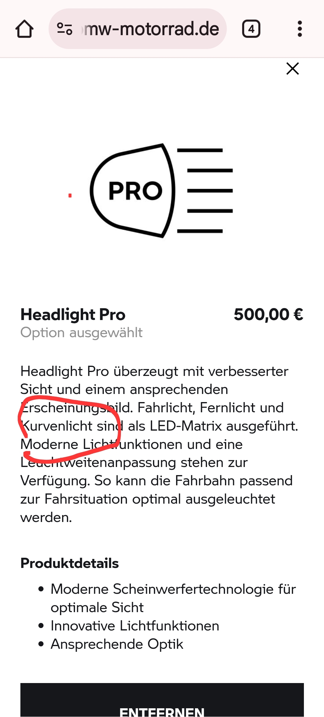

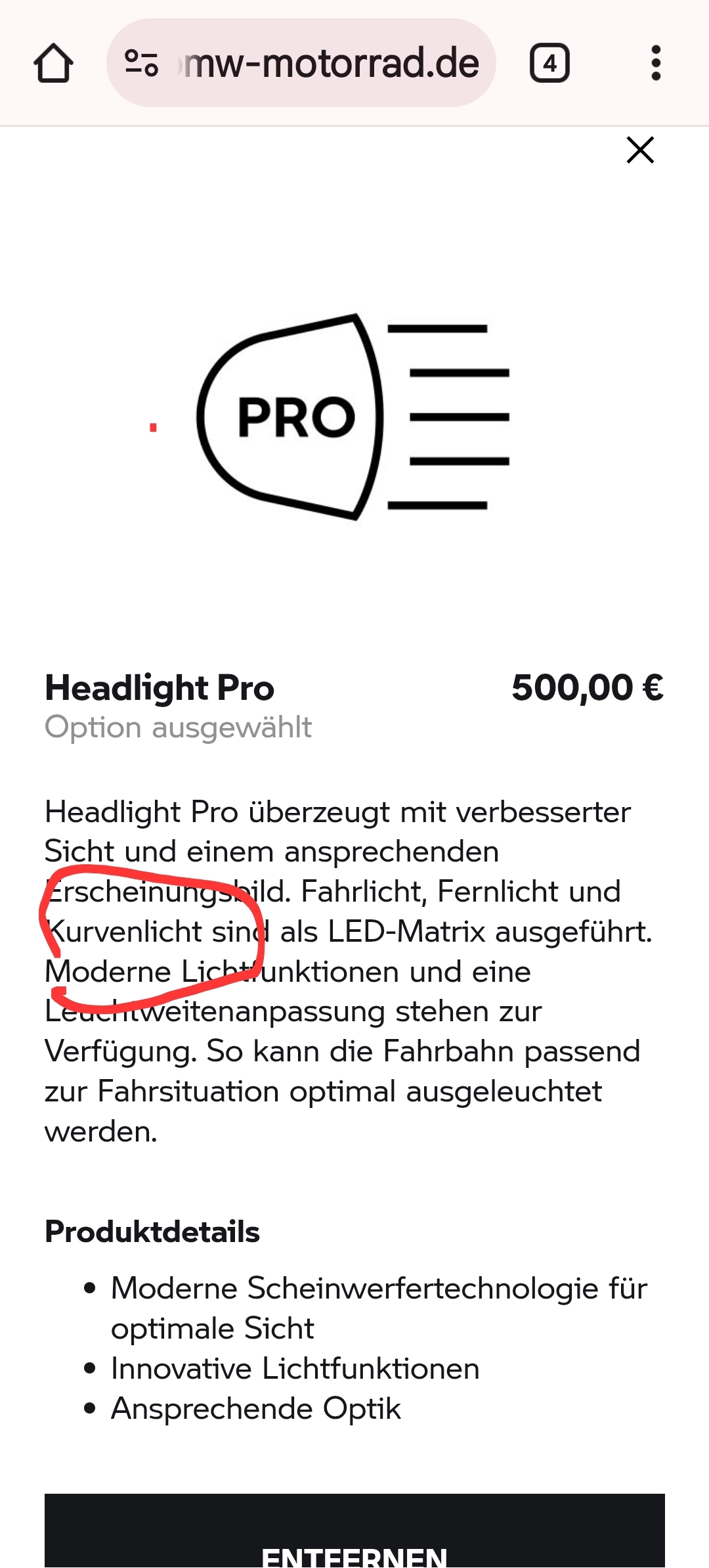

Hab gerade mal in meinem Vertrag nachgeschaut. Dort heiss es Schweinwerfer Pro und hat 560 CHF gekostet. Gemäss Beschrieb geht es um Kurvenausleuchtung. Neu ja Leuchtweiten-Regulierung. Heisst das, ab 2026 ist Kurvenlicht Serie oder hat man das einfach abgeschafft, weil es nicht funktioniert? :rolleyes:

Mein Freund, der definitiv den Headlight Pro hat, hat mir das Foto mit dem Code seines Scheinwerfers geschickt. Er hat auch den Code .02, sodass dieser Code nicht den Scheinwerfertyp identifiziert, aber da ein Datum darauf steht, bezieht er sich wahrscheinlich auf den Monat/das Jahr der Produktion.
