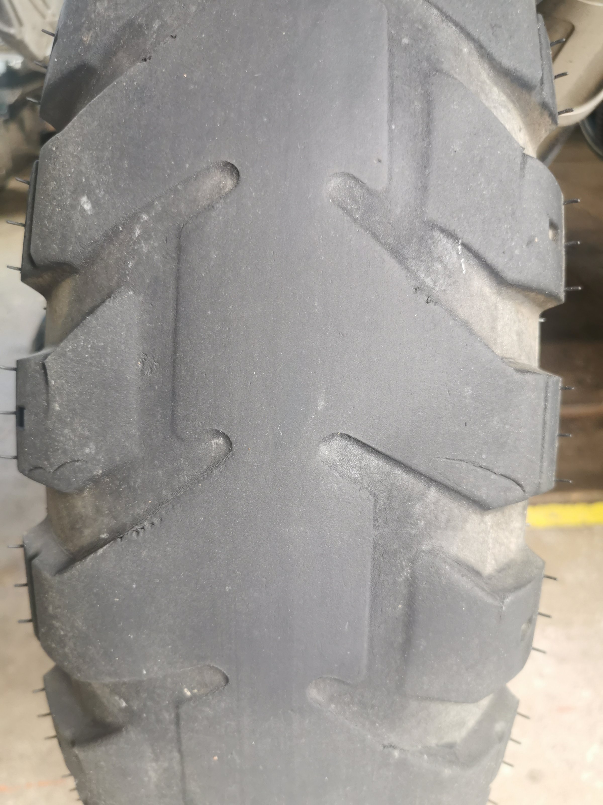

Ich habe mal wegen Profilausbrüchen auf dem K60 Scout mit Heidenau Kontakt gehabt.
Dort wurde mir klar mitgeteilt (habe ich schriftlich) das durch die Bauart bedingt ein Reifendruck von Minimum 2,4 bar Vorne und 2,8 Bar hinten herrschen muss.
Und seit damals hat das dann auch Mopedreifen.de in Ihren Hinweisen stehen, weil Heidenau das vorgegeben hat.
Bei weniger Reifendruck laufen die heiß und verlieren die Profile von der Lauffläche.

Ich habe das an 4 Sätzen Reifen gehabt, wobei ich nach dem Ersten Satz zu 100% sicher war, das der Luftdruck immer passte.
Und das auch auf unterschiedlichen Motorrädern.
Und ich weiß von mehreren Fahrern (teilweise persönlich bekannt) , die das Problem auch hatten.
Im Netz findet man auch immer Fragen dazu, weil die Profilblöcke vorher mit Rissen deutlich auffallen

die Reifen auf dem Bild von @Klausmong haben keinen mittelsteg.
evtl ein vorserien reifen oder eine kleinere Dimension
