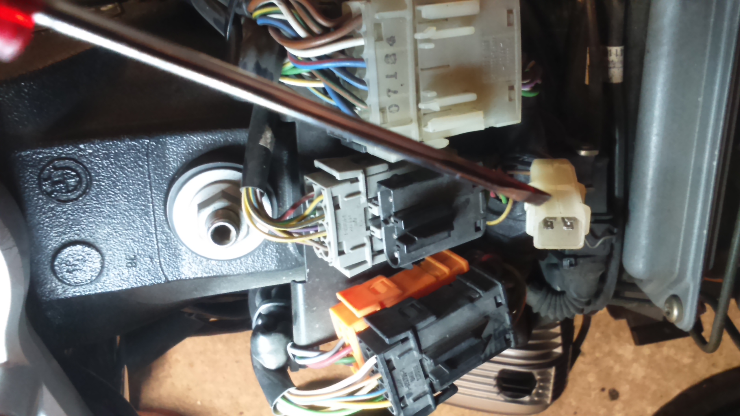

Jetzt das Problem:
Ich kann keine vobereiteten Anschlüsse finden, die in etwa so aussehen wie die in Powerboxer.
Scheinen Bilder von der 1150er zu sein????
Nun habe ich einen weissen vierpoligen unbelegten Anschluß gefunden der aber keine Spannung führt -Zündung eingeschaltet und ausgeschaltet (zwei schwarze und zwei braune Kabel)
Und ein schwarzer flacher Stecker mit vier Kabeln sieht aus wie ein Servicestecker.(Führt auch ausgeschaltet Spannung.)
Wie ihr euch sicher denken könnt, brauche ich einen Anschluß, der über die Zündung geschaltet die Heizgriffe mit Strom versorgt.
Ich bitte hiermit offiziell um HILFE !!!!:cry:
Gruß m.a.r.t.i.n.

hallo martin,
der verbinder rechts vom rahmen, dort wo dein schraubenzieher drauf liegt, ist doppelt aufgebaut.
im unteren teil müßte es ein dickeres grünes kabel mit feinem braun/lila streifen geben.
das ist das richtige.
grüße vom elfer-schwob

jo- habs gefunden - alles palleti - danke!
