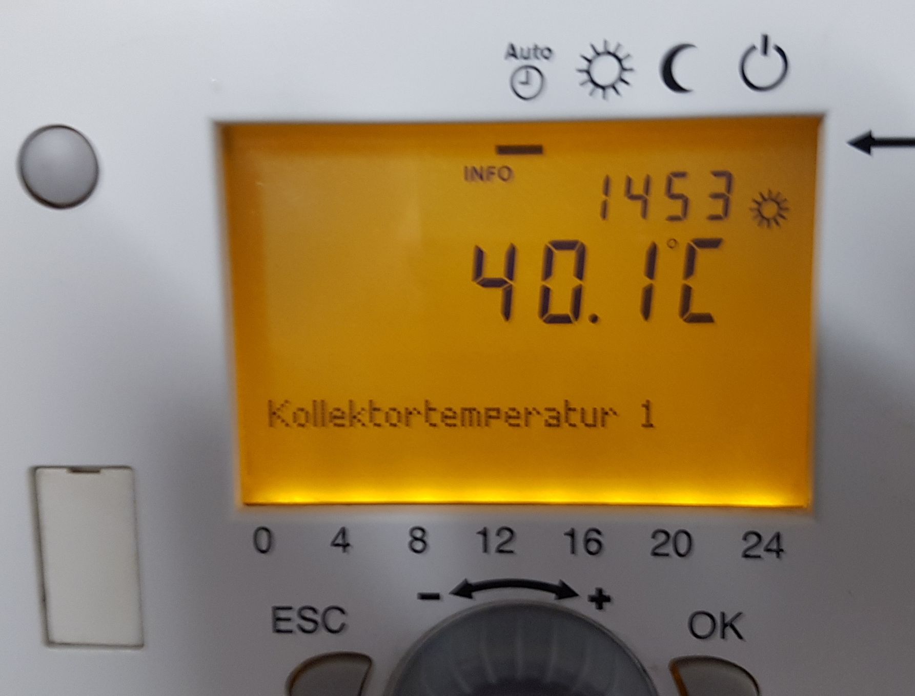

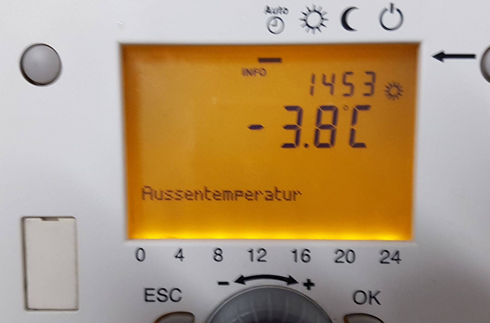

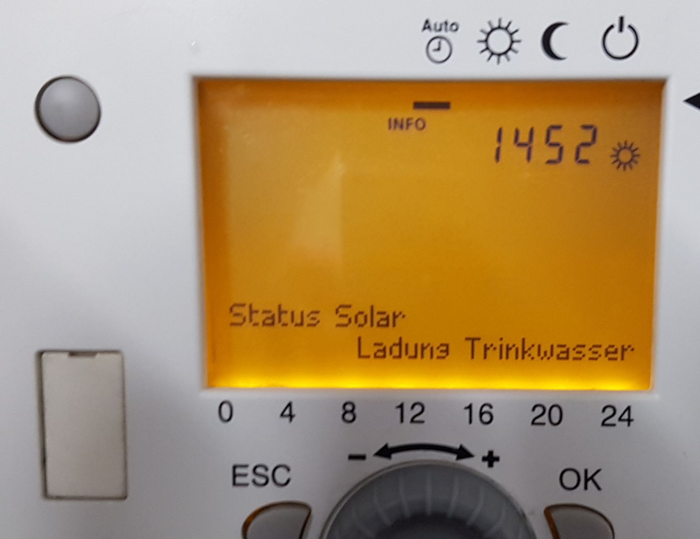

aktueller stand :
- aussentemperatur - 3,8 grad, solarpanel bei 40 grad, wasserspeicher lädt :rolleyes:

Schon klar, Temperatur ist da (wobei 40°C zum laden ein WW-Speichers ein wenig dünn ist, das sollte man eher nehmen für die FBH (minimal runtergemischt)
Aber Q = m x c x dT, solange Du den Massenstrom nicht kennst, weißt du nicht, wieviel Watt Dir deine Anlage vom Dach liefert. :cool:
Einmal nachmessen (nicht invasiv von aussen mit einem Utraschallmeßgerät) reicht ja. :)
