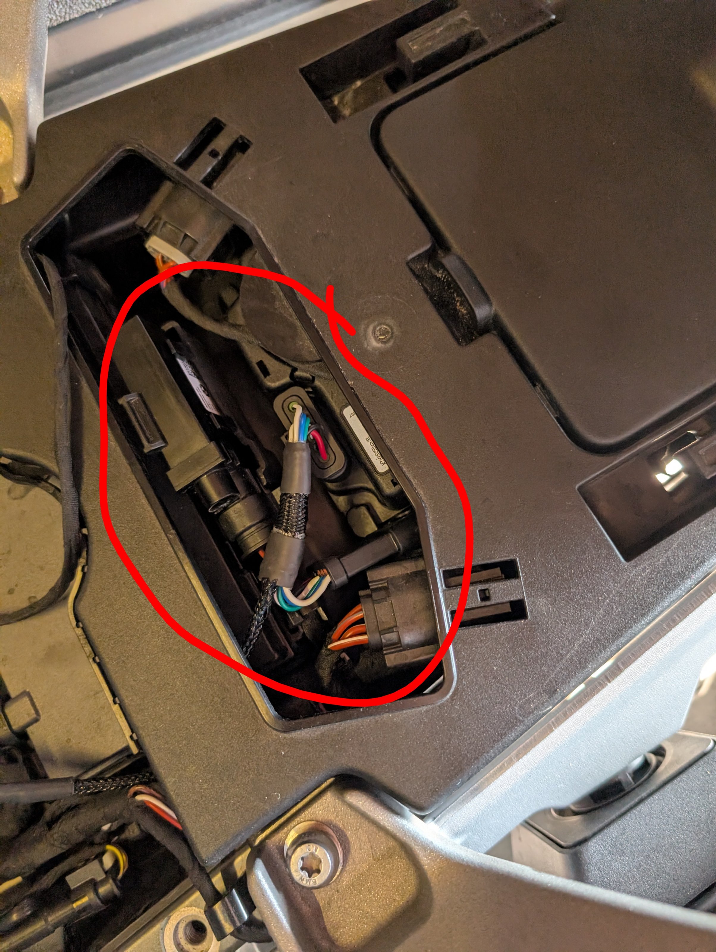

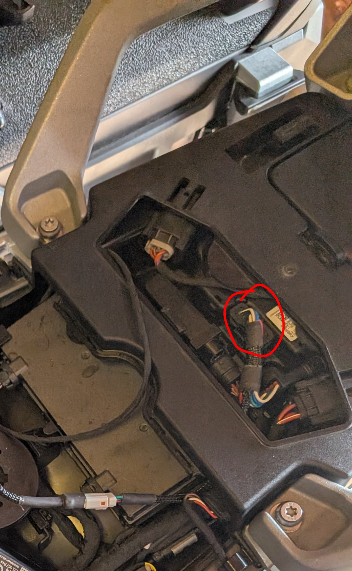

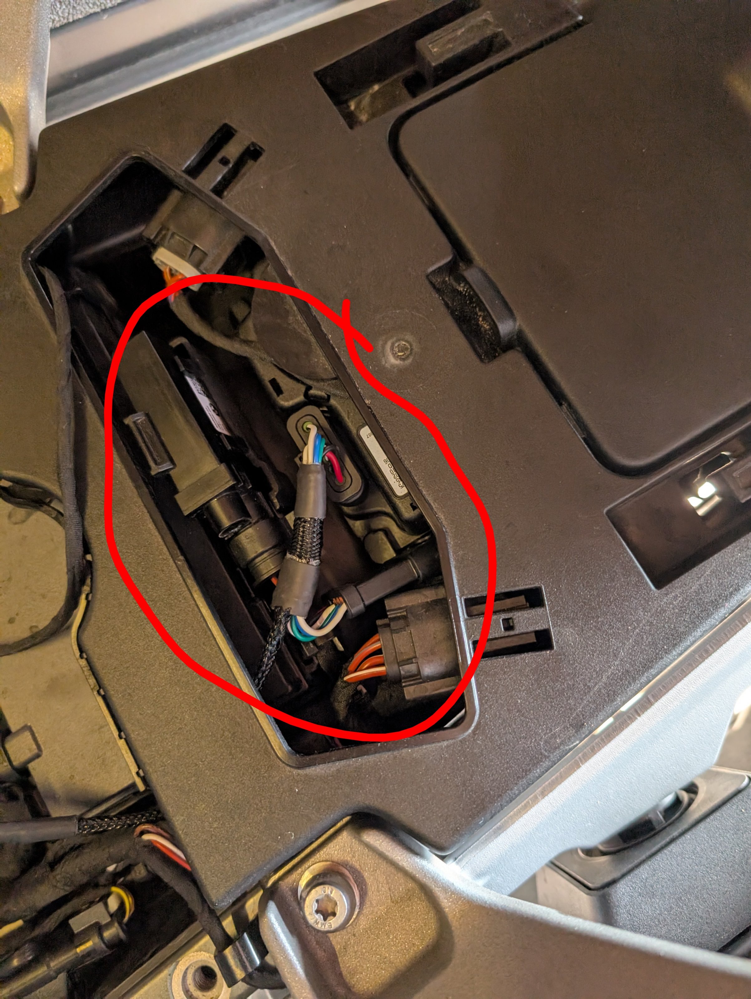

Hallo Leute,
hat schon jemand ein HEX ezCan Modul an seiner Adv verbaut?
Wo ist Platz unter der Sitzbank und wo sitzt der Anschluss für die DWA?
Lässt sich die Abdeckung hinter der Batterie entfernen?
Meine Adv lässt noch auf sich warten, ich suche aber schon nach Lösungen.
hgd
hgd
01.02.2024
240
Eben nicht. Unter der Sitzbank der Adventure sieht’s komplett anders aus.
tomQ
tomQ
27.04.2010
270
ADV 2007
DWA Anschluss hier.
tomQ
tomQ
27.04.2010
270
ADV 2007
Das Y Stück.
