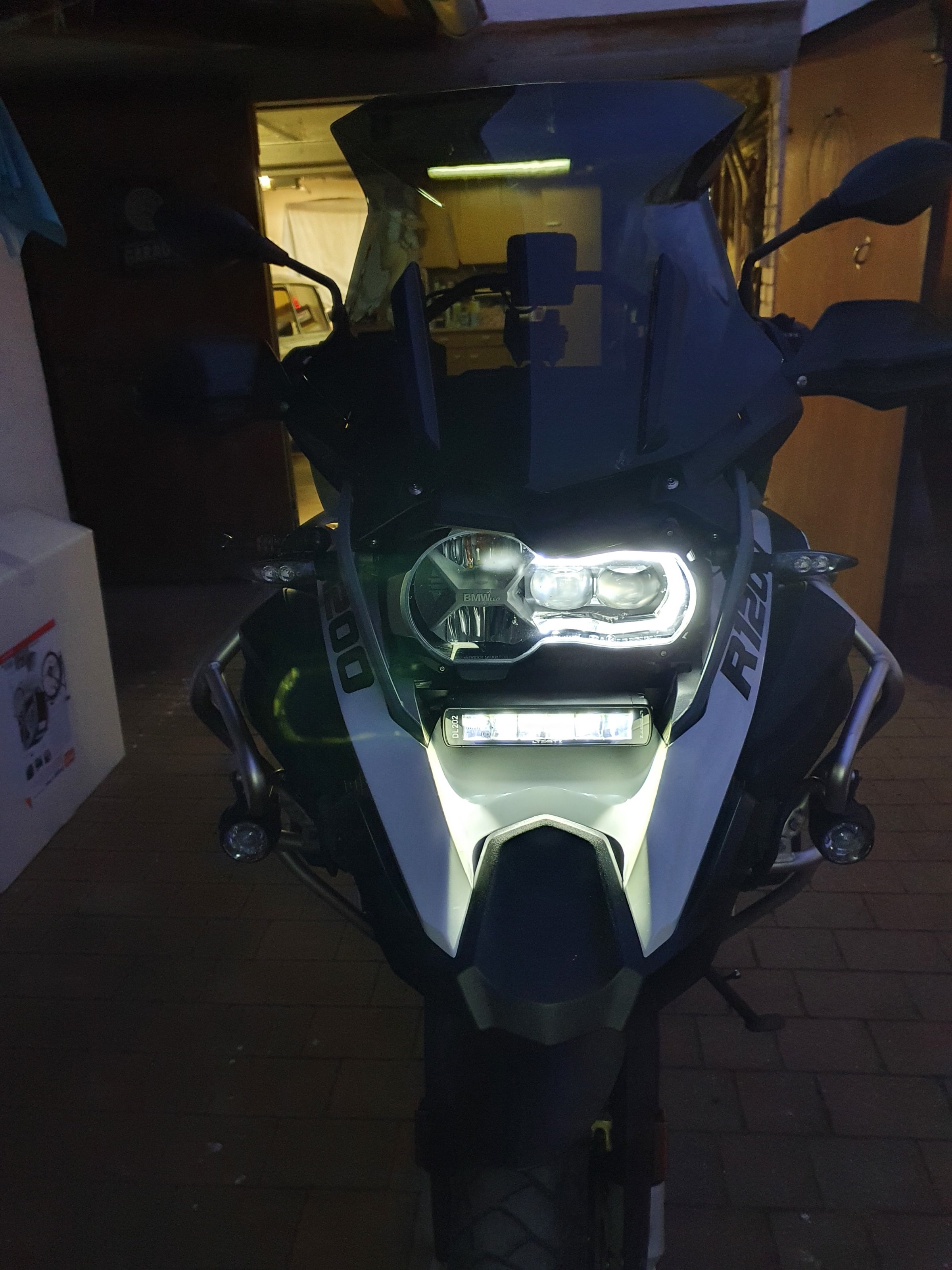

Ja habe ich bei meinem Moped verbaut, um einen zusätzlichen Fernlichtscheinwerfer und eine anständige Hupe zu nutzen.

OK sieht auch fast gleich aus.
