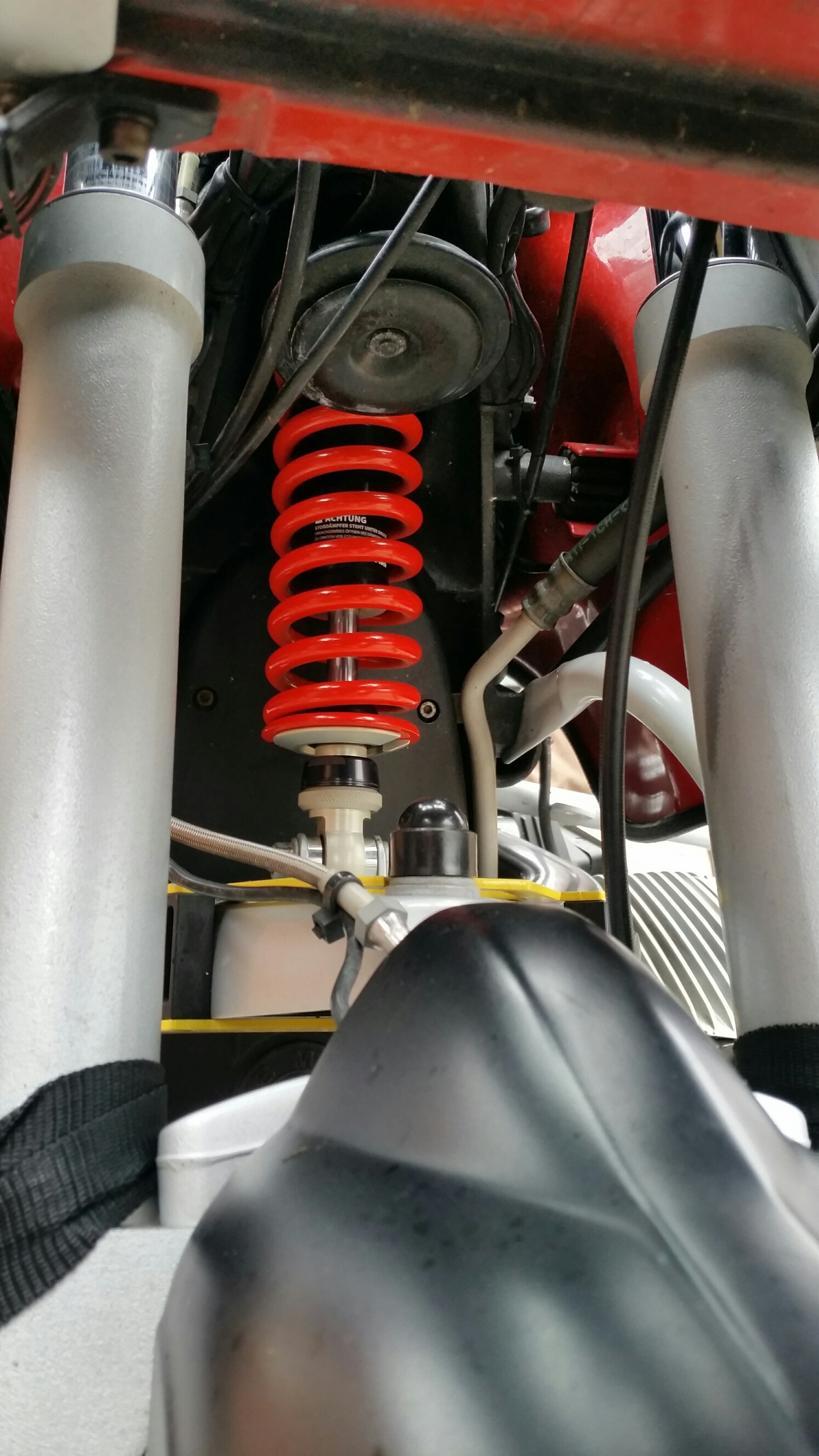

ich habe da mal eine Frage ?? Bei einer GS 1100 ist vorne und Hinten(Überholt) ein Neues Fahrwerk von HH Race tech
rein gekommen.
Das Heck kann man ja über das Rädchen einstellen.
Jedoch bei der Front :confused:musste ein Neues Orgi. HH Tech Fahrwerk rein gebaut werden :o
HH Race-Tech Gmbh - Motorrad Stossdämpfer, Twin Shocks, Gabelkits, Cartridgekits, Gabelfedern, Bremskolben, Fussrastenanlagen, Stuttgart, Ergenzingen
Als wir nun das Bike vom Schrauber abgeholt hatten:o .. mußten wir feststellen das es mit Männerhänden:cool:
unmöglich ist :(
an die Verstellschraube/Klick-Mutter vom Vorderen Dämfer (Fahrwerk) etwas einzustellen da wir da gar nicht ran kommen.
Also keine Vorspannung auf die fedder geben können.
Gibt es da einen trick ???:idee:
Oder müsste jetzt jedesmal der Tank runter :Tofunny:

messen, ausbauen, verstellen einbauen

für die R1200S mit öhlins als werksausrüstung gab es einen schlüssel um da oben zu verstellen.
ob der allerdings zu deinem federbein passt, keine ahnung.
teil #2
ansonsten liegt das problem daran, dass die zubehörbeine das schwere dämpfergehäuse oben als gefederte masse einbauen.
das ist deutlich sinnvoller als bei den originalen, die andersherum verbaut sind.
leider aber mit dem nachteil, dass die verstellmuttern der federbasis jetzt auch oben sind.
ruhig blut!
das vordere fb muß, im gegensatz zum hinteren, nur einmalig korrekt vorgespannt werden. die wechselnde beladung hat darauf zukünftig so gut wie keine auswirkungen.
das hintere fb hingegen sollte stets an die aktuelle last angepaßt werden.

Danke an Hotzky für die Fragestellung und an alle ,die so schnell mit ihren Antworten geholfen haben.
Da bin ich ja beruhigt,bei der 11er Kuh handelt es sich um mein bestes Stück und jetzt mit neuem Fahrwerk sollte es wieder rollen wie frisch vom Montageband.
Mit den ausgefüllten Fahrwerksbogen an HH Tec dürften die Einstellungen ja passen,also alles bestens!
Danke nochmal!
Hier noch mal ein Blick von unten auf das Federbein und der Frage im Kopf ,wie komm ich da bloß ran, um die zu Dinger zu verstellen..l:confused::D20170217_124938_1487740307287_resized.jpg
