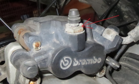

Kann mir jemand sagen welcher Anziehdremoment, bei der Entlüftungsschraube für das Hintertad verwendet werden soll?
Und muss Schraubensicherung verwendet werden?
PS: Ich meine die große M12x1 Schraube.

das dürfte nicht original so verbaut worden sein...
evtl. eine reparaturlösung???
ich tippe auf letzteres!
DIE würde ich mit loctite hydraulikdichtung einsetzen
oder mittelfest einkleben. schon allein deshalb, damit
die beim entlüften nicht mit herausgedreht wird. dann
mit 15nm anziehen...

Doch , ist original so!...vermutlich weil es dort im Stahl besser "hält" als im Aluguss? den Entlüfternippel hin und herzuschrauben...

ich glaub schon, daß der nippel ab werk mit loctite o. ä. gesichert ist, denn er geht kalt wirklich seehr schwer raus.
die erfahrung macht man ja auch nur, wenn der nippel selbst schon abgerissen ist, dann muß nicht auch noch der restl. einsatz abreißen.
drum heiz ich vorm lösen an.
neu einkleben schenk ich mir.
da hohlschraube, nur mit gefühl anziehen, nicht nach der drehmo-liste der vollmaterialgewinde!

Moin Rainer!
Dann ist das (KTM) ja DIE Lösung für einen Schwaben... :)
Richtig ist natürlich auch das verringerte Drehmoment
ggü. einer "vollen" Schraube, da sich ein Drehmoment
immer an der Querschnittsfläche der Schraube orientiert,
auf die sich das Drehmoment auswirkt.
Ist in dieser Fläche ein Loch (wie bei allen Hohlschrauben),
ist diese Kreisringfläche geringer belastbar als eine "vollflä- chige" Kreisfläche.
Daher mein Vorschlag, die große Hohlschraube mit ledig-
lich 15Nm einzukleben und die "eigentliche" Entfüftungs-
schraube "nach Gefühl / Drehwinkel".
Aber im Grunde sind wir "ausnahmsweise" einer Meinung! :o
