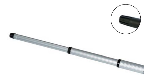

Die meine fängt nach nur 300 km schon wieder an. Ein Stück vom Besenstiel richtet es jetzt erst mal.
Brauny
Brauny
28.03.2019
4.571
Ich habe mir heute nachmittag auch gleich diesen besorgt.
Ist in der Länge einstellbar und passt während des parkens in den Koffer.
Vorsprung durch Technik. Klasse!!!
Gruß Brauny :biggrin:
