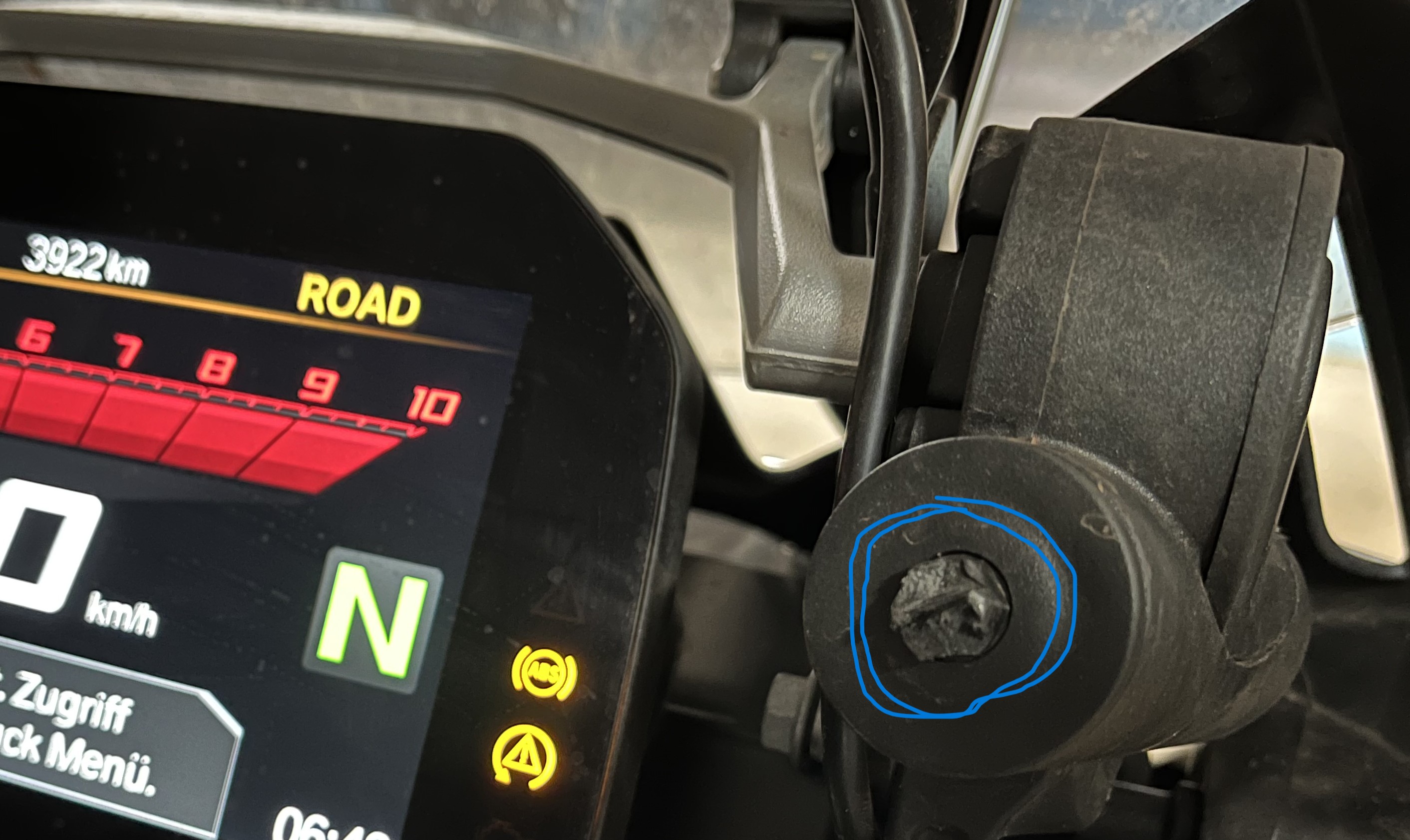

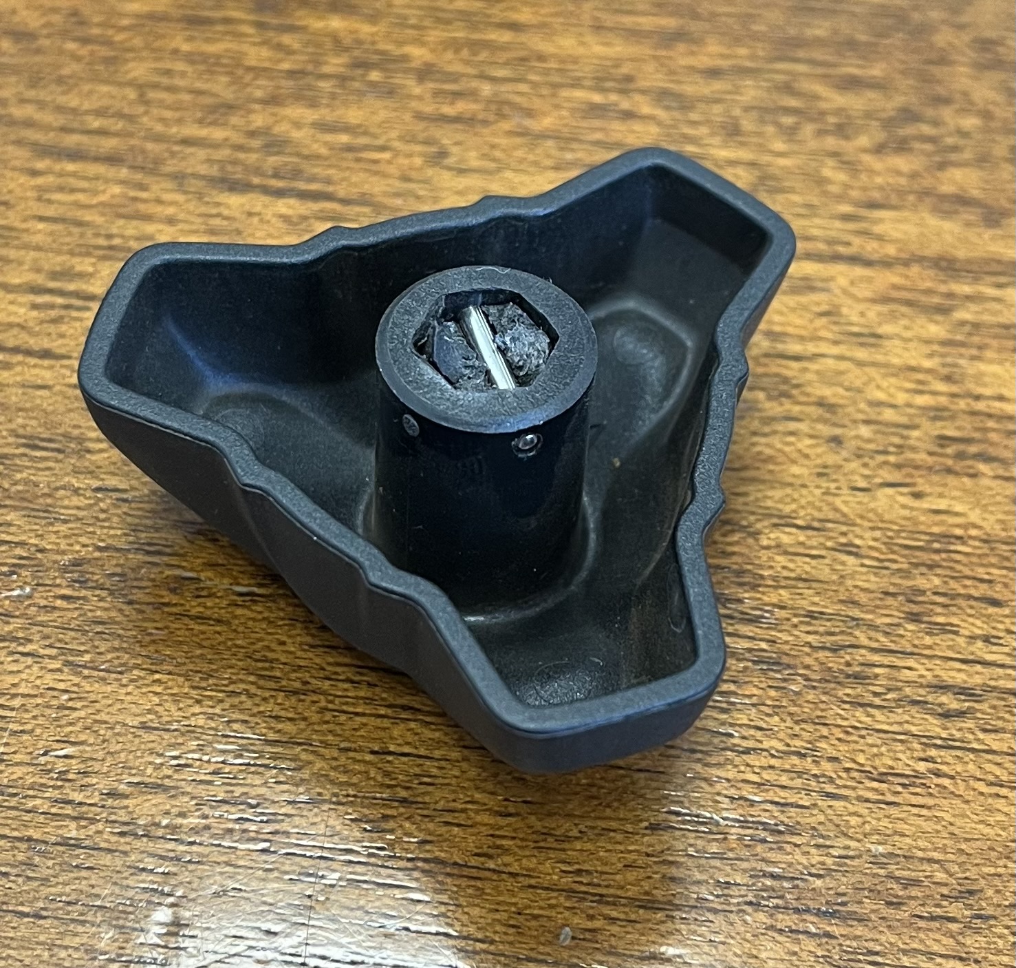

habe die R150GS ADV Bj2022. Nach 4000km brach auf der letzen Tour die Stellschraube der Höhenverstellung des Windschilds.
Hatte oder hat jemand ähnliche Probleme?

Da wirst Du wohl etwas zu wirsch dran gedreht haben!?
Fahr zum Händler und lass es richten. Ist's ein Garantiefall, hast Du Glück, falls nicht, ist's für kleines Geld schnell erledigt.

nie davon gelesen....Einzelfall und wegen Garantie/Gewährleistung einfach ab zum Händler und (unentgeltlich) reparieren lassen......

Das sieht verdächtig nach der Nummer:" Nach fest kommt ab", an.
Das Teil wird es einzelnd nicht geben, sondern nur komplett. Vielleicht liegt so etwas ja noch gebraucht rum beim :smile:.Oder hier mal Fragen.

ab sofort gib es zwei hier gemeldete Fälle. Mir ist auch bei einer der letzten Fahrten irgendetwas im Inneren der Scheibenverstellung gebrochen. Ich wollte beim Fahren in der Stadt (definitiv unter 50 km/h) beim Zurollen auf die letzte Ampel vorm Ortsausgang die Scheibe etwas nach oben drehen, dabei drehte plötzlich das Verstellrad leer und einige Kleinteile verflüchtigten sich in Richtung Straßenrand. Ich hab es schon mit auf der Liste für den 20000-er KD und in der Garantie / Gewährleistung bin ich zum Glück auch noch.
