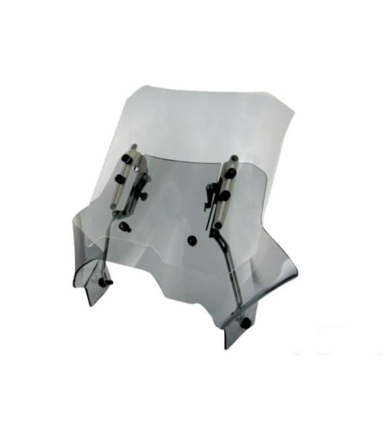

Notfalls würde ich auch eine zweigeteiltes Windschild mit gegeneinander verstellbaren Scheiben nehmen, wie die Variante von Isotta die ich an die F800 GS meiner Freundin gebastelt habe. Aber bis dato habe ich so etwas für die 1200er nicht gefunden.

Ich würde mir 2 gebrauchte Scheiben in der Bucht besorgen (gibt es dort für einen kleinen Euro zu Hauf) und mir dann mittels eingefräster Langlöcher in der unteren Scheibe eine Verstellmöglichkeit schaffen. 4 Schrauben mit Rändelmutter, Distanzhülsen und ein paar Filzunterlagen und das Ganze ist ruckzuck anpassbar.
