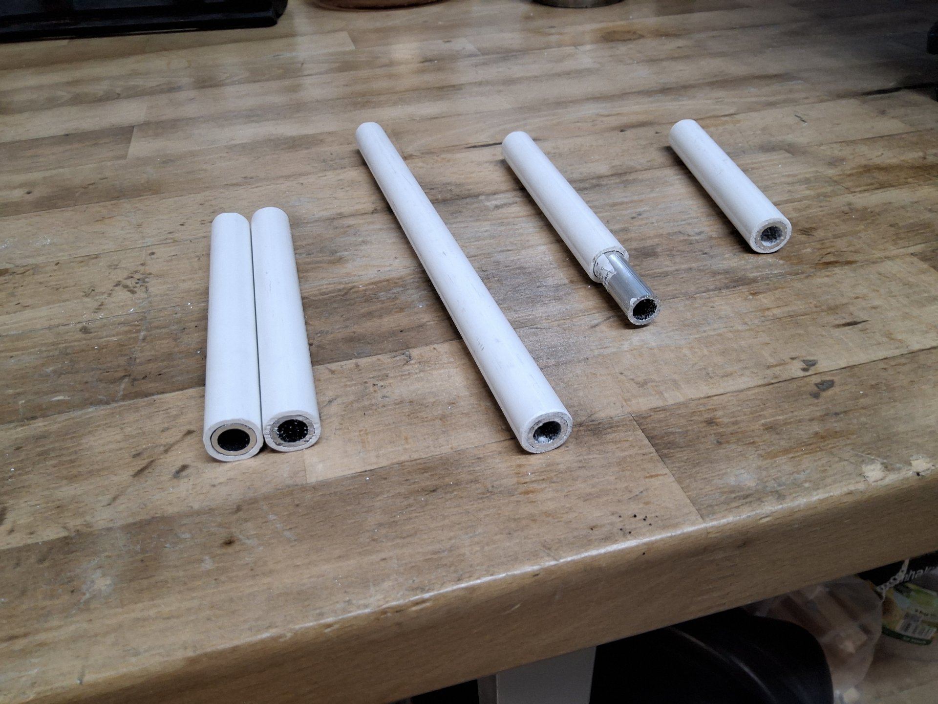

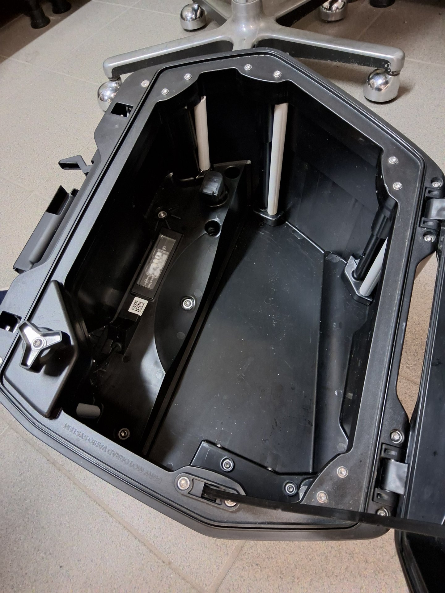

Ich werde nach fertigstellung ein paar bilder reinstellen. Habe bereits vom Baumarkt kunstoff rohr und alu rohr besorgt die inneneinander reingehen. Alle 5 punkte abgemessen. DIe teile dem entsprechend zugeschnitten. Werde es morgen mit zwei komponenten kleber ankleben. Zusätzlich vom außen (den rahmen da wo sich ringsrum ineinander zu verstellen ist auf max. auszieh position) fest kleben. Denke dass ich damit erfolg habe. :rollleyyes:
