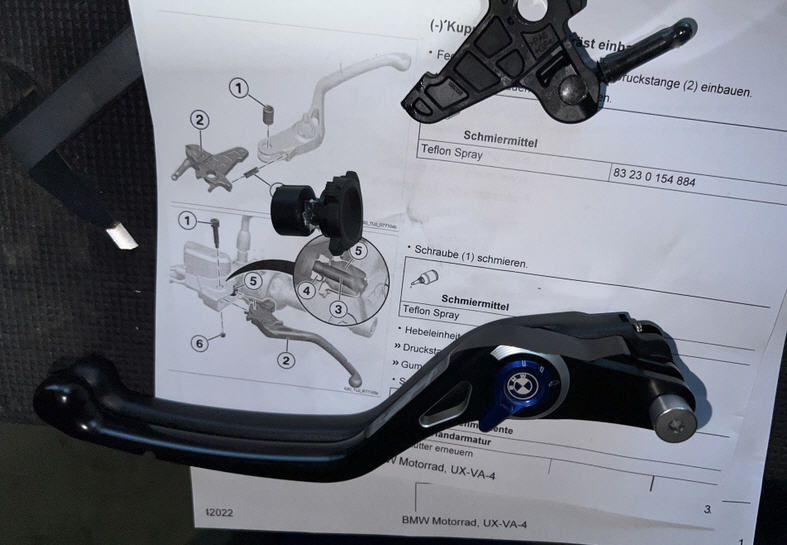

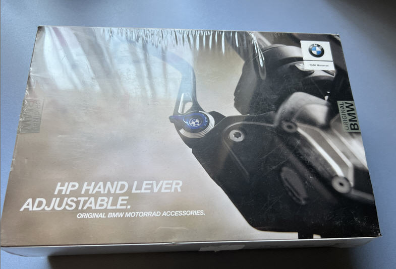

Ich habe die HP Hebel für 115 € bei eBay gesehen und konnte nicht widerstehen.
Wenn man die Schraube durchsteckt sind der original und der HP Hebel im Wesentlichen deckungsgleich.

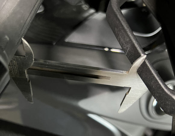

Ich habe aber die Abstände der originalen und der HP Hebel zum Griff gemessen und zwar von der Nut im Hebel zum Gummi.
Vielleicht ist das ja für jemand zur Entscheidungsfindung interessant.
BremseOEMHP
16971
274,374
37976,5
48179
582
Kupplung
175,578
281,584
38690
489
Der Umbau an sich ist einfach.
