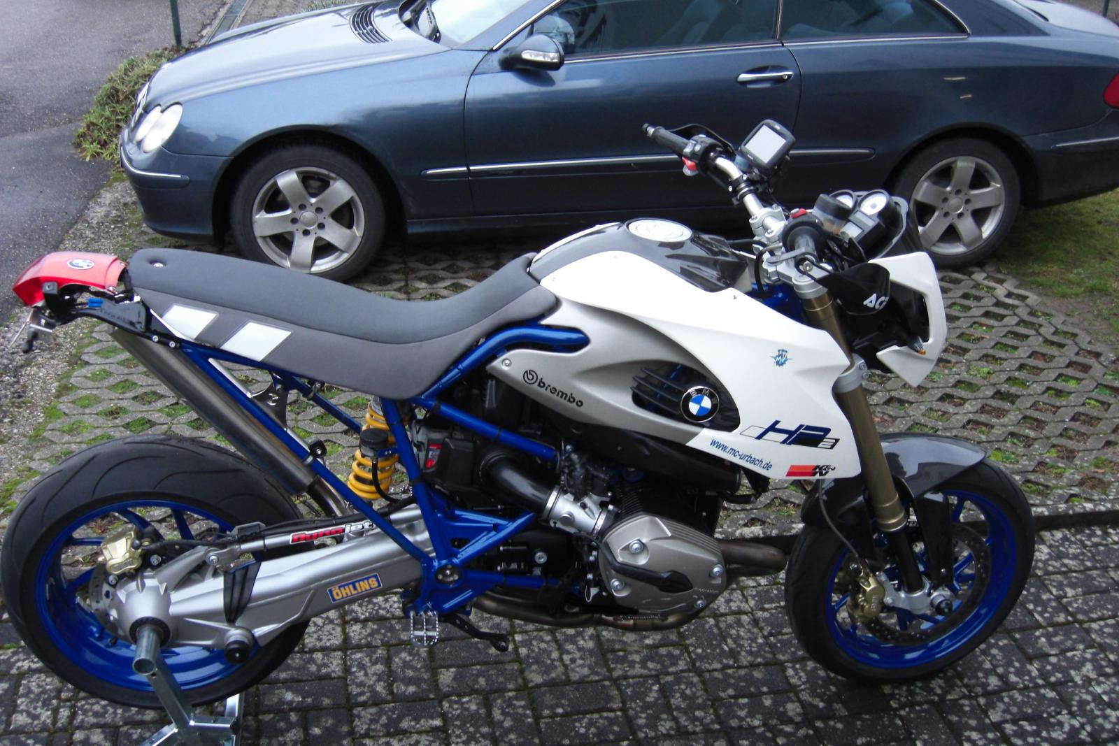

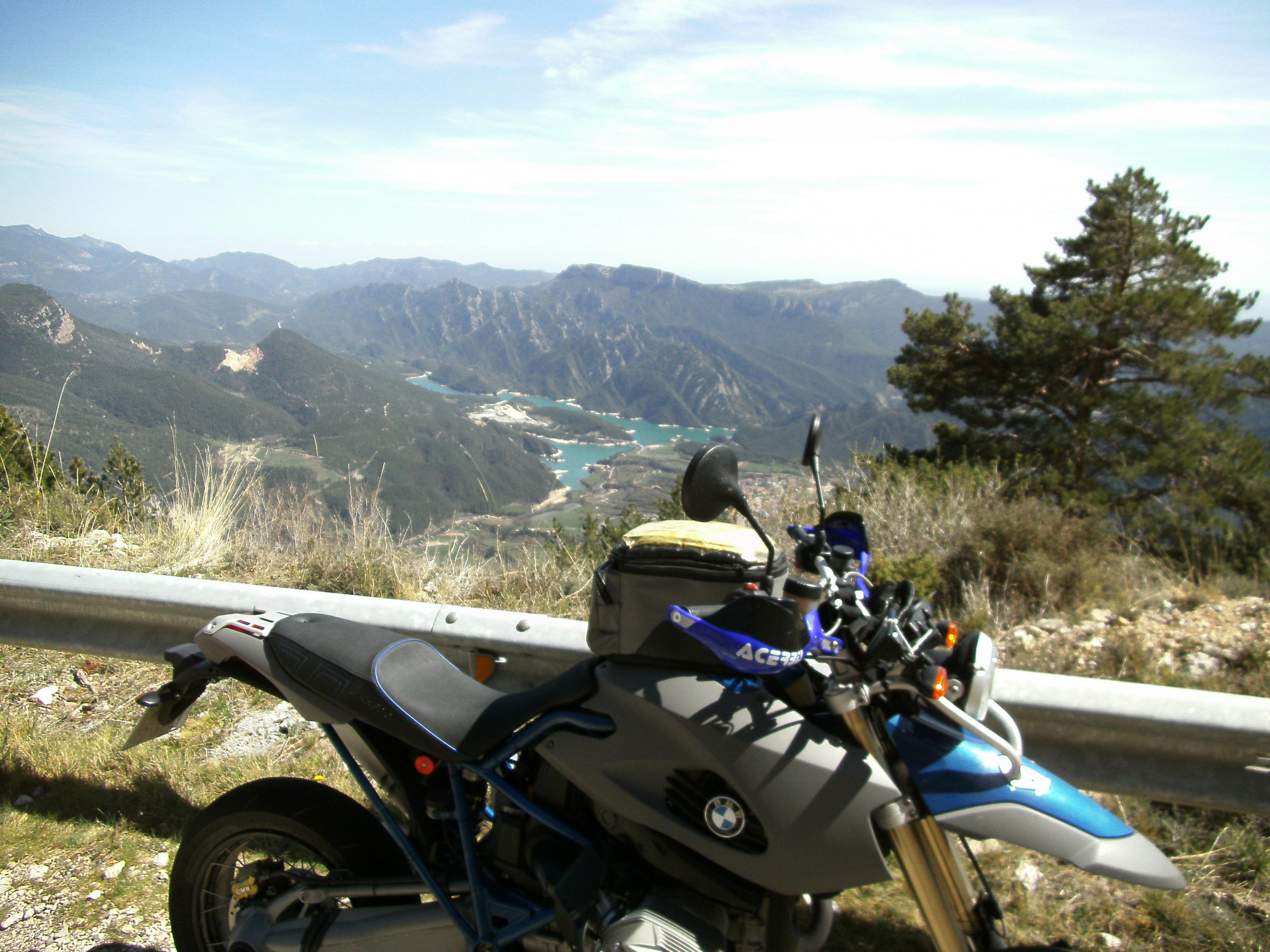

also ich versuche das jetz mal mit den Bildern mal sehen, scheint ja einfach zu sein.
Gruss Nico

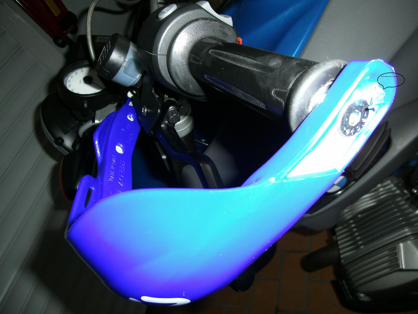

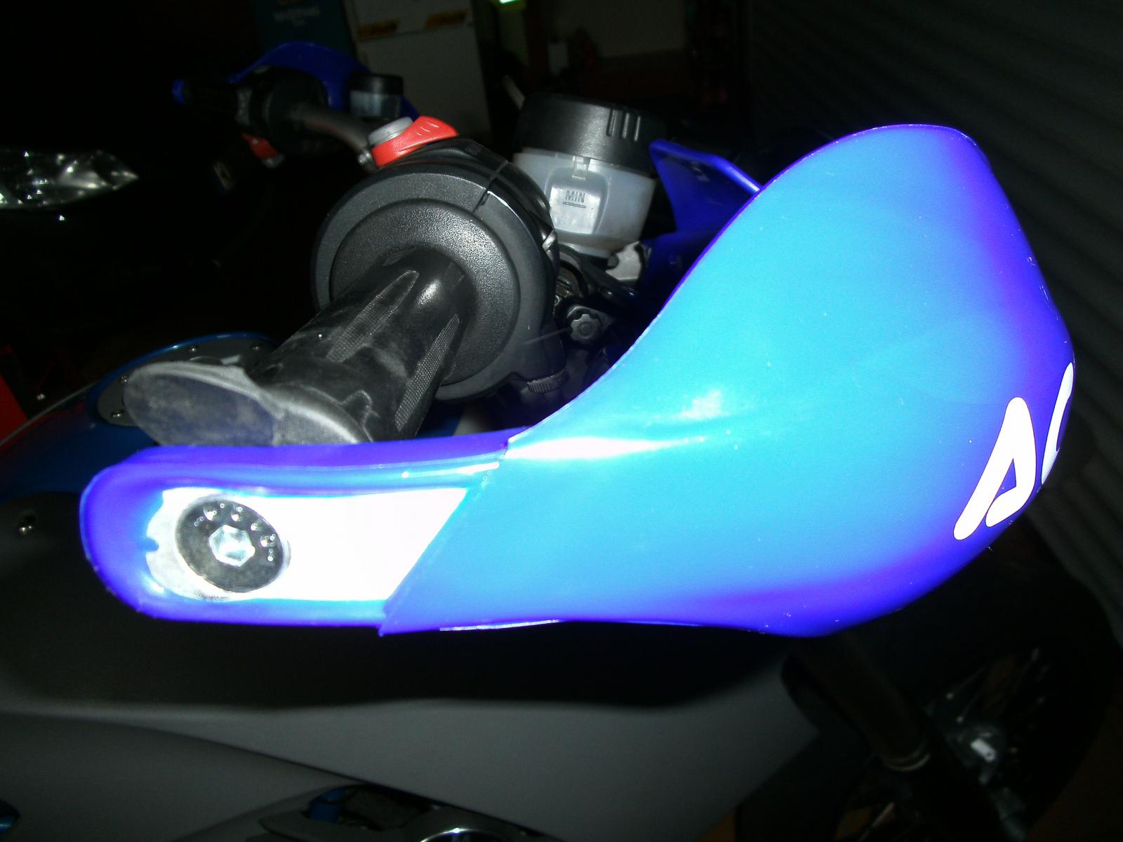

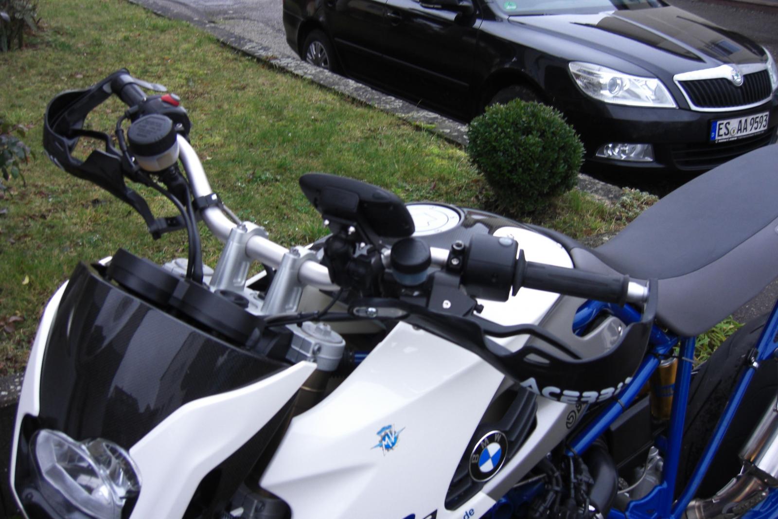

Also,
Acerbis Rallye Pro sind da und enttäuschen etwas von der Verarbeitungsqualität. Ich hoffe man kann den Bildern entsprechendes entnehmen. Meiner Ansicht nach müsste bei diesem Preis auch eine vernünftige Entgratung inklusive sein. Ist aber leider wohl nicht so. Oder Einzelfall? Nico wie sind deine denn entgratet?
Ansonsten muss ich allerdings noch etwas um Geduld bitten, was die Bilder der Gesamtdarstellung betreffen, da die Montage mit den Originalhebeln nicht funtzt. Auch nicht mit Zubehörhebel, die lt. Vertreiber zwar 2cm kürzer sind als die Originale, aber mit Adapter dann doch ingesamt länger. Also muss zwangsläufig bei dieser Kombi auf ganz kurze Hebel umgerüstet werden. Lt. Vertreiber 5cm kürzer, welche mit Adapter dann ausreichend kurz sein sollten, für die Montage ohne dazwischenmontierte Lenkerendgewichte.
So hässlich sind die Originalschützer doch gar nicht:rolleyes:
Roland

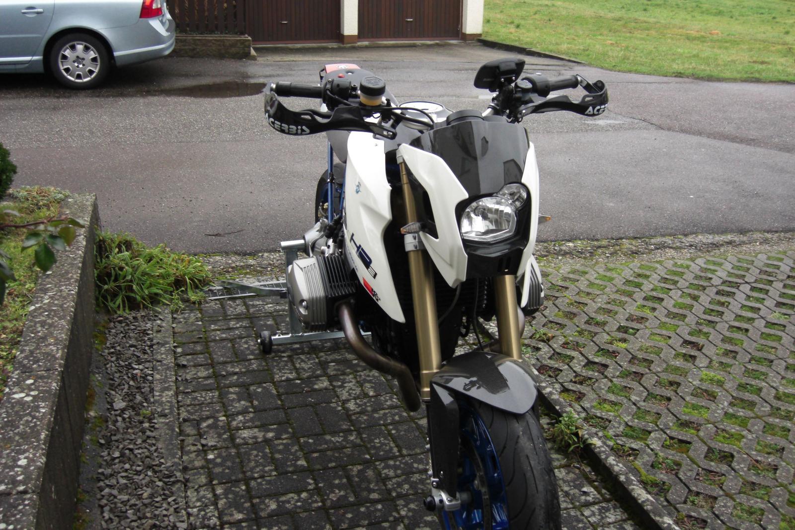

Fast vergessen, die Bilder einzustellen. Aber eben nur fast!
HP2 E Handschützer
