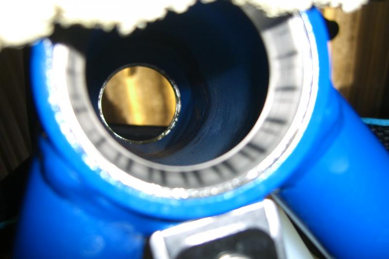

Zum Thema Gabelklappern gibt es von mir auch einige Bilder zu betrachten.
Ansonsten werde ich diese Woche neue Lenkkopflager verbauen und die Lagerschalen einkleben.
Gruß Andreas

Die Gabel und das Lennkopflager sind nicht gerade das beste was verbaut wurde.
Am Wochenende durfte ich die Lenkkopflager wieder erneuern, diesmal habe ich die Lagerschalen eingeklebt.
Denke aber das "knacksen" wird wieder kommen........
Gruß Andreas
