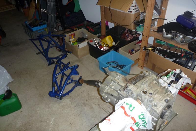

nach langer Zeit melde ich mich mal wieder zurück hier im Forum.
Habe jetzt meine HP2 zerlegt und warte jetzt noch auf einen passenden Motor...
Wer kann mir von euch sagen wie ich die Kardanwelle von der Getriebseite runter bekomme?
Ich kann sie etwa 1mm hin und her bewegen aber mehr geht nicht..
Gruss Marco

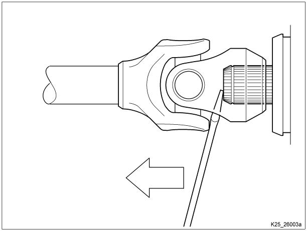

moin,
bei der 1150er musste man kräftig (!!!) hebeln.
Hallo Marco,
es ist so wie Lars schon schrieb.
Du musst z.B. mit einem kräftigen Schraubendreher das Gelenk von der Getriebeabtriebswelle abdrücken. Das ist schon alles ;).
Also mit dem Schraubendreher o.ä. in das Gelenk hebeln.

Besten Dank... :):)
in das Gelenk hebeln.... sehr gut beschrieben
