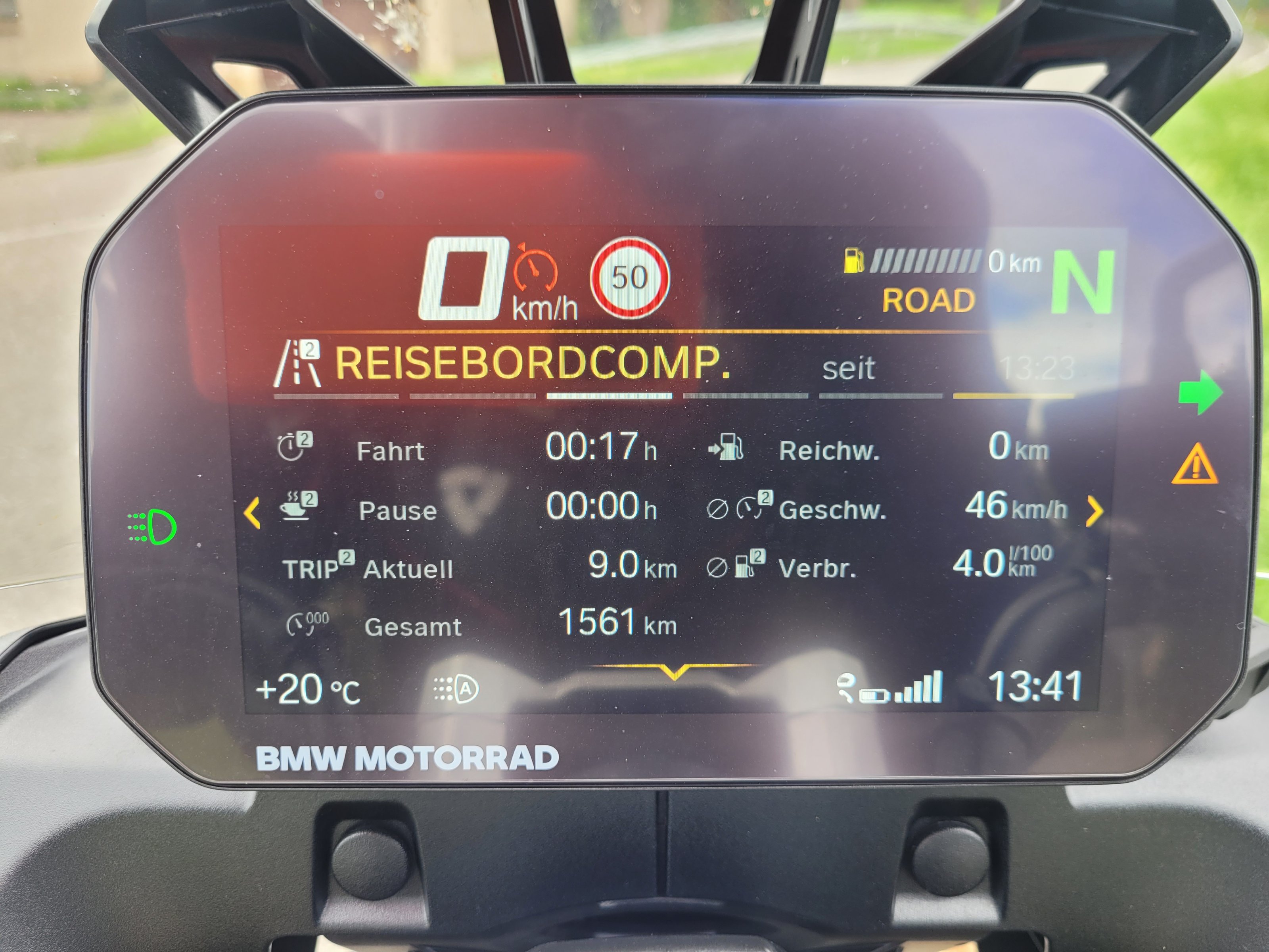

Soo... möcht nochmal meine letzten Erfahrungen kund tun, wobei die von Gestern sicher interessanter sind.
Erstmal vom Sonntag, bin mit 3km Reichweite an der Tankstelle angekommen. Da habe ich es wieder auf dem Hauptständer, mit etwas "übertanken" versucht. Da habe ich dann 13,5l rein bekommen. Sind dann etwa 0,4 bis 0,5 Liter mehr gewesen, wie bis Unterkante Einfüllstutzen.
Jetzt von gestern
Ich bin mit 10km Reichweite auf der Anzeige und 1,5l Sprit im Topcase los gefahren.
Nach 9km ist die Anzeige der Reichweite auf 0 gestanden
Bin dann mal weiter gefahren, habe dabei versucht, nicht zu sehr im "Blümchen-Pflücker-Modus" unterwegs zu sein. Habe aber doch einige Überholmanöver weg gelassen, weil ich Schiss hatte, das dabei unterwegs der Saft aus geht.
Nach 39km war dann das Ende erreicht, Spich 30km nach Reichweite 0.

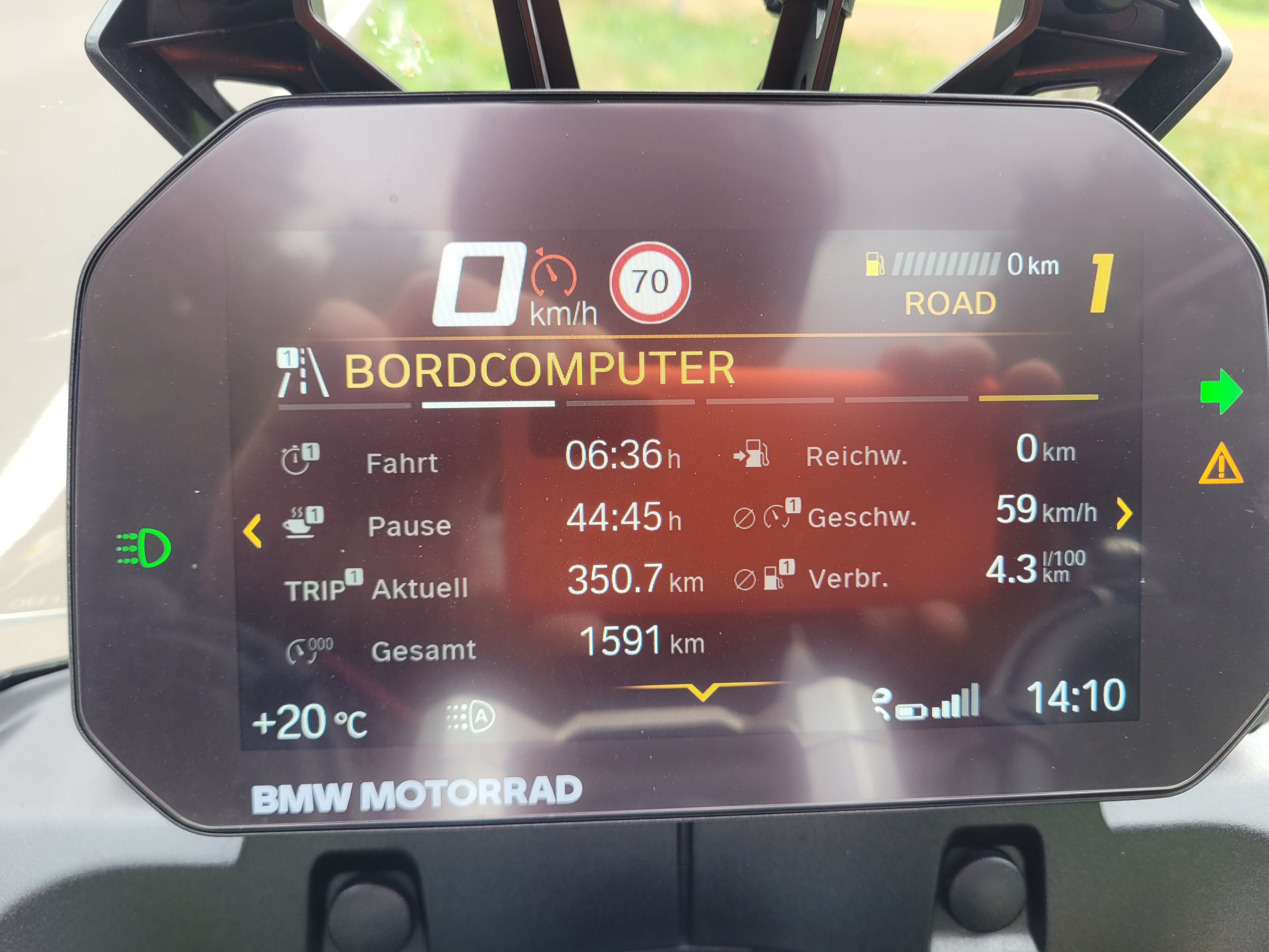

Hier auch mal noch die Daten der Kompletten Tankfüllung, mit übertanken.

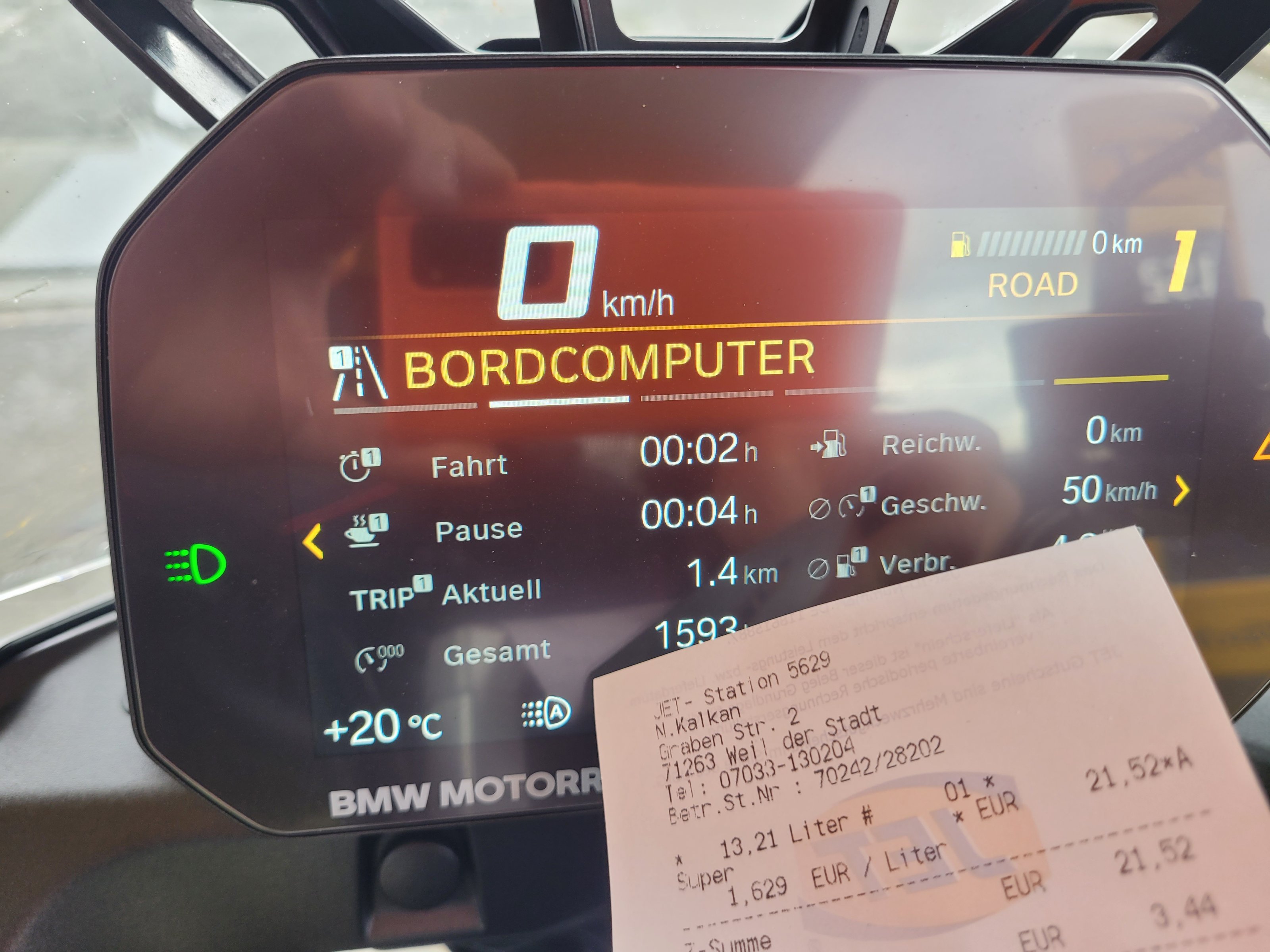

Also, die 1,5l rein gelassen und ab zur nächsten Tanke, in 1,4km Entfernung.
Dort habe ich nochmal 13,2 Liter, mit übertanken wie davor, rein bekommen.
Rechnen überlasse ich jetzt jedem selber, ist ja keine höhere Wissenschaft - viel Spaß dabei. 😉
Grüße Robert
L.K.
L.K.
21.07.2025
93
Hallo Robert. Sehr geile Nummer. Genau so hatte ich mir das für das kommende WE vorgenommen. Du warst schneller. Aber so wie du beschrieben hast dachte ich schon wird's werden. Also locker Entspannte 20km nach Restreichweite 0 drin.
Cool. 👍🏼
