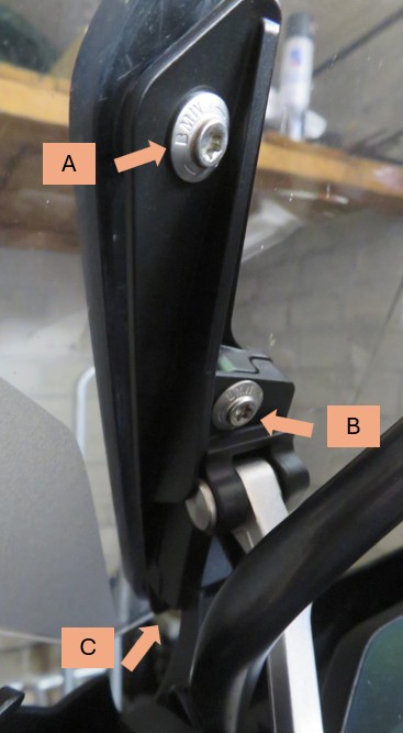

Ich wollte mir ne größere Scheibe (bestellen & ) anbauen. Welche Schrauben muss ich denn da lösen ? Siehe Foto. Eigentlich doch nur A & C, oder ? Da man an C schlecht ran kommt brauche ich wohl n langen TORX. Soweit richtig ? Vielen Dank für eure Hilfe

Nur die zwei ‚B’s .
Da ist die Scheibe am Bike befestigt.
Anschließend kannst du die Scheibe nach unten ausbauen.
Danach kannst du die windschildhalter von der alten Scheibe auf die neue Scheibe umbauen.
Edit: ist auf den Fall einfacher als die Scheibe am Bike umbauen zu wollen.

Beim Abziehen der Scheibe nach unten vorsichtig hantieren, sie löst sich ein wenig ruckartig.
