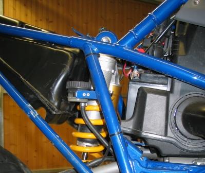

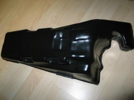

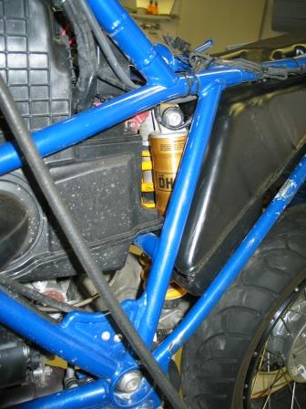

im Zuge des miserablen Sonntags-Wetter
habe ich heute etwas weiter gemacht and der Oehlins-version, die dann für Megamoto und HP2 Enduro für die herkömmlichen Dämper (Wilber, WhitePower, Oehlins) passen soll.
Das ist die erste Verbauprobe
hier schon beim ersten probemäßigen verbauen

weil er noch nicht verschweisst ist, sondern nur geheftet ;)
