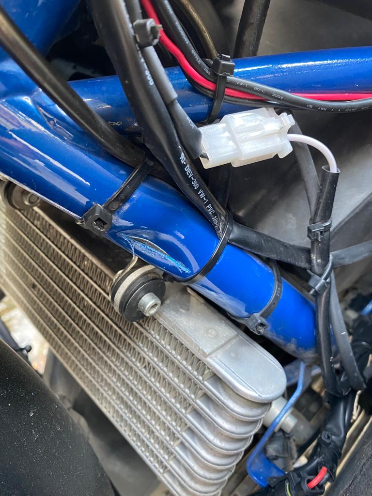

Kann mir jemand mit HPN Tank (an der HP2E) mal Bilder von der Befestigung/Bauraum seines Ölkühlers senden?
Ich baue gerade einen HPN Tank von der MM auf die E um. Und das kollidiert nun mit dem vorderen Kotflügel.

ich kann dir gerade dieses Bild senden... Maschine steht gerade in der Werkstatt, weil ich etwas Pech hatte aber so kannst du wenigstens sehen, wo der große Ölkühler sitzt. Der stört so auch nicht. Wenn du es genauer brauchst, fahre ich mal vorbei und mache ein paar Bilder. Der Bereich ist ja heile geblieben...

Das sieht so aus, als würde bei der Enduro ein anderer Halter verwendet werden. Die Position ist höher wie bei der Megamoto.
Wenn du mir davon ein paar mehr Bilder senden könntest, wäre das perfekt.
