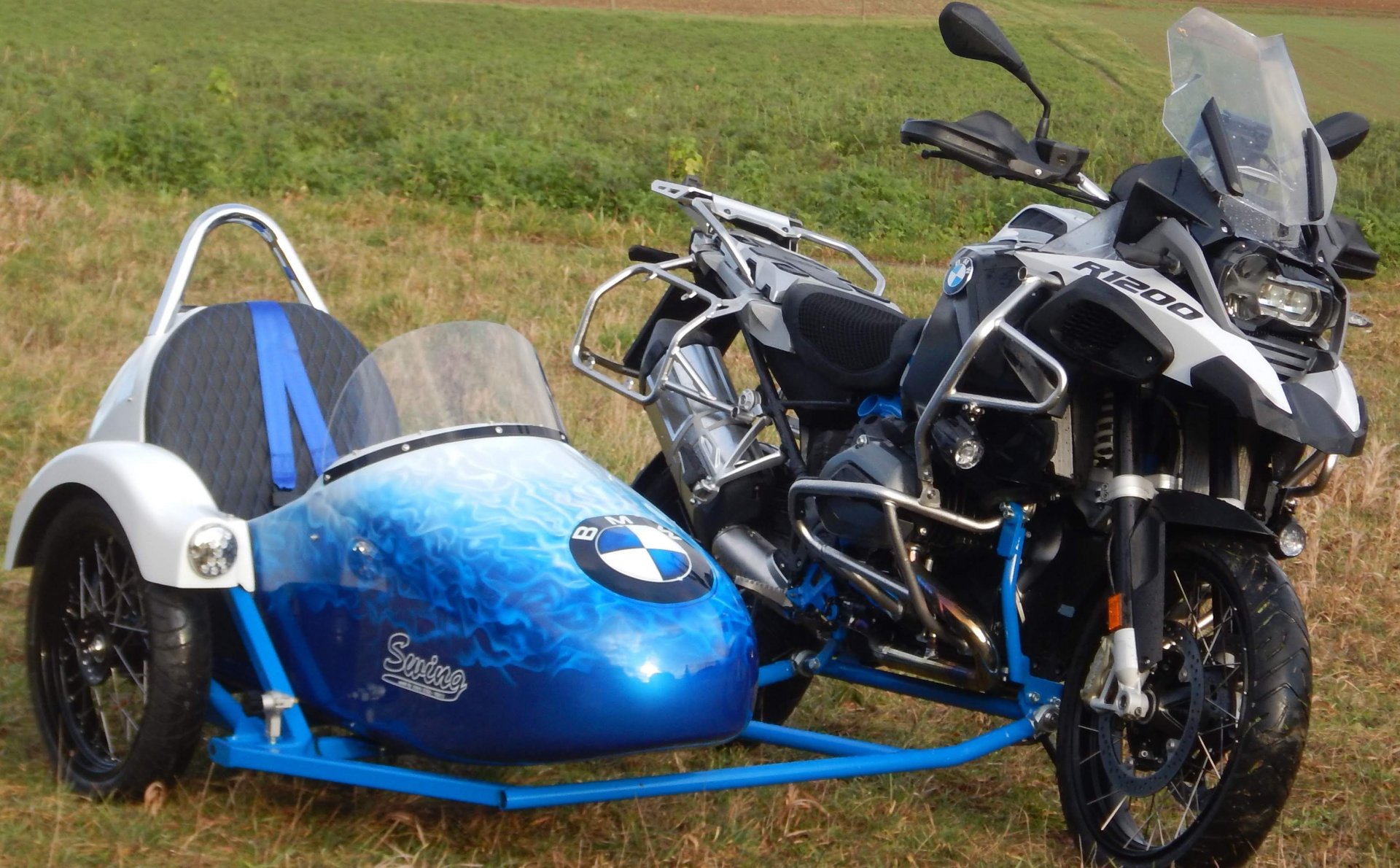

Das ist ein Schwenker Umbau von Firma Kalich namens Swing.
Der Umbau kostet etwa 10k € in dieser Form.
Kalich baut Dir auch andere Boote auf das Gestell wie zB einen Hundetransporter. Quasi eine Kiste mit Einstieg und verschiedenen Mesh Abdeckungen.
An oder Abbau in 10 Minuten über 2 Schrauben und einen Stecker für den Blinker.
Es gibt auch gebrauchte Schwenker Bikes auf seiner Webseite. Dann müsstest Du nur das Boot austauschen.
Der Auspuff muss etwas verlängert werden damit es für die Hunde erträglich ist. Wunderlich hat da was für die LC denke ich.
Es gibt für Hunde passende Brillen sowie auch Gehörschutz. Wird in den USA viel gekauft und dort hauptsächlich vertrieben.

Da es erstmal um einen Welpen geht, ist ein Schwenker von Kalisch groß genug. Wollt ihr die beiden großen noch mitnehmen, ist das Boot zu klein. Das geht dann nur mit einem festen Motorrad- Gespann. Ein Schwenker ist durch den großen Abstand zwischen Motorrad und Seitenwagen- Boot sehr breit, besonders in der Linkskurve, dass kann alles sehr gefährlich werden. Ein festes Motorrad- Gespann ist in dem Fall, je nach dem welches, nicht so extrem breit, aber natürlich ist damit keine Schräglage möglich. Auch die Fahrerei ist komplett anders und erfordert viel Übung, um es zu beherrschen. Ein Umbau des Motorrades ist sehr Kostspielig weil es Individuell gemacht wird. Da euer 1250er Boxer sehr breit baut, wird es auch wieder ein sehr breites Gespann werden. Ein schmaler Beiwagen, wird wieder zu klein sein für alle Wauwau`s. Der Gebrauchtmarkt hat bestimmt was im Angebot mit einem 1,5 Sitzer Boot, aber hier gibt`s auch Baustellen ohne Ende. Also wird`s, um was vernünftiges zu sein auch Kosten. Ich würde mich mit erfahrenen 3 Radlern im Gespann- Forum austauschen, bevor es los geht. Ein Anhänger mit Hunden drinnen irgendwo dahinten außerhalb der Sicht, find ich persönlich, totale Scheiße. Abgesehen von den in Deutschland nur erlaubten 160Km/h. Die Abgase würde ich einfach mit einem flexiblen, hitzefesten Aluminium Schlauch aus der Industrie mittels entsprechender Schlauchschellen und anderen Möglichkeiten wie z. B. Lochband umleiten und wegen der Gesundheit auf den TÜV scheißen. Natürlich nicht damit Vorfahren. Auch die Möglichkeit der Absprache mit diesen Menschen, ist vor der Installation möglich, kostet aber immer bei Eintrag extra Geld. :regeln::nicken:

Vom fahren sicher super schön, aber als Schwenker auch superbreit.
Ich würde den sicher desöfteren abnehmen zum Platzgewinn in der Garage.

Funktioniert super. Man gewöhnt sich an die Breite.
