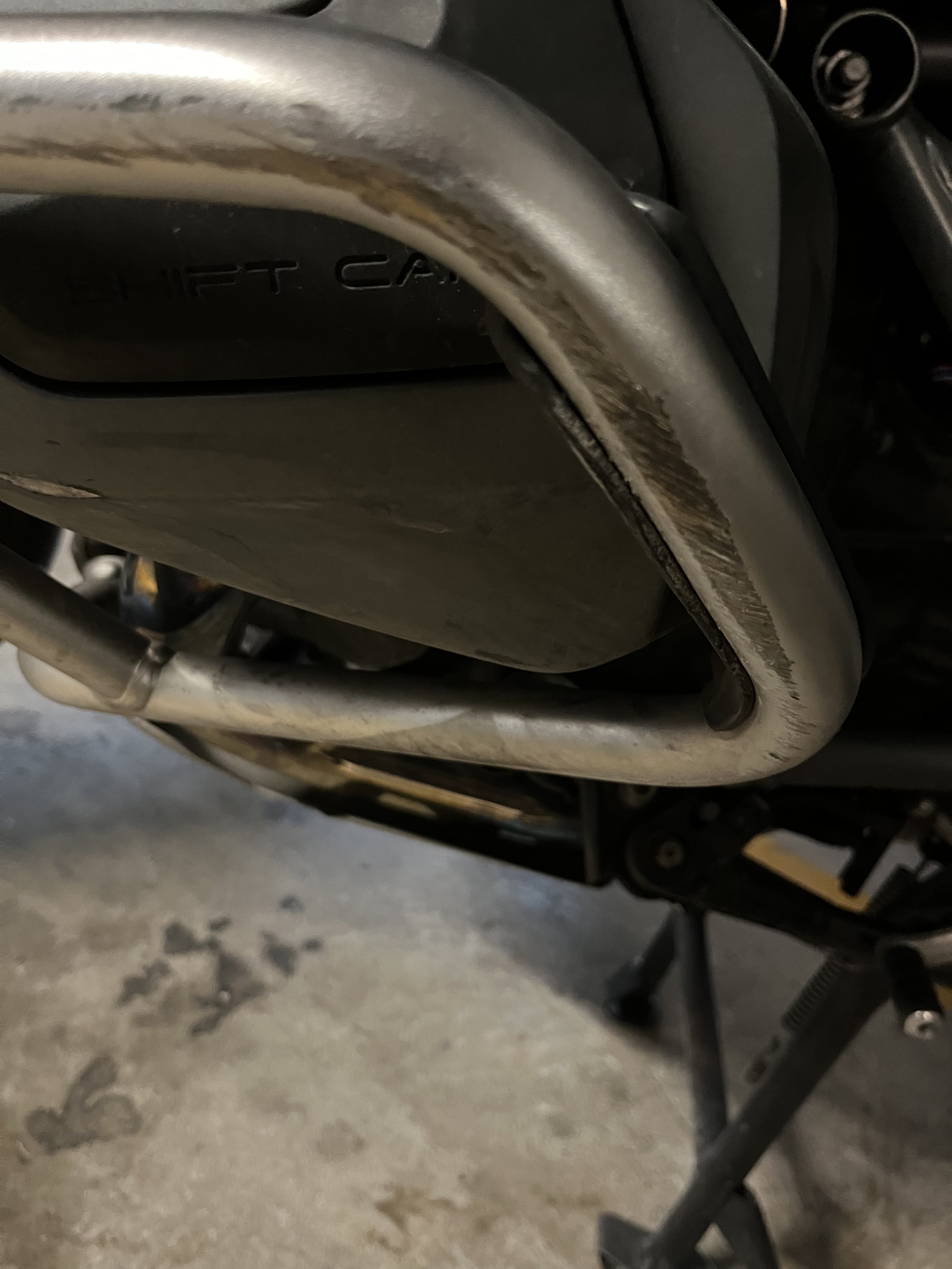

Mir ist im Urlaub in den Dolomiten an einem nassen Tag in einer Spitzkehre das hinterrad auf wanderschaft gegangen... Alle sind wohl auf - der Sturzbügel hat das meiste abgefangen. Nun bin ich mir nicht sicher, ob ich da was machen lassen muss:
Ich hab etwas Angst wegen Rost

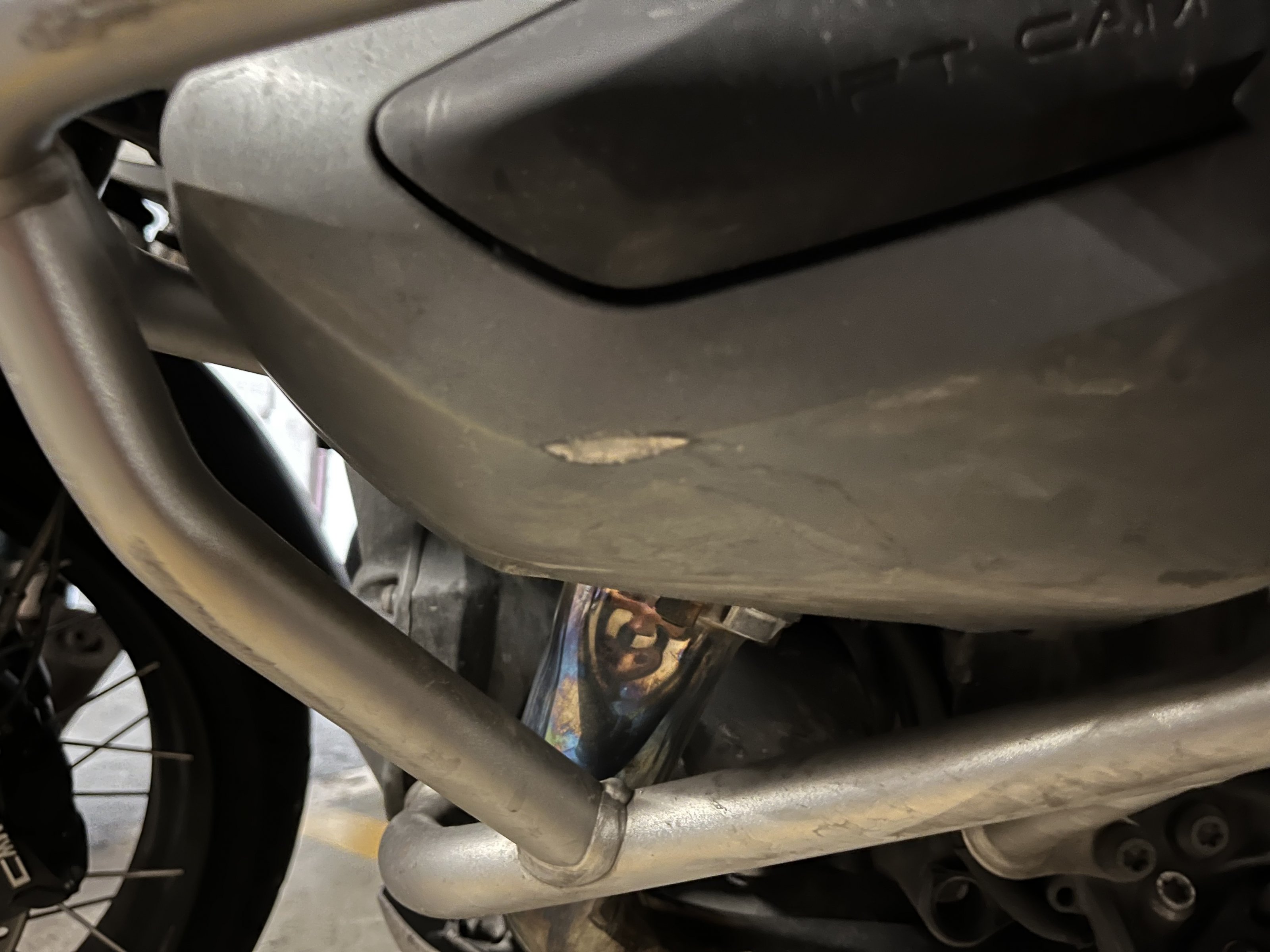

Und auch der Block hat etwas kleines abbekommen:
Was ich nun sicher machen werde ist von Wunderlich den Zilinderkopfschutz und für den Kardan ein Schutzpad so dass in Zukunft alles etwas besser geschützt ist (Auch wenn ich eigentlich nicht vorhab, nochmal aus zu rutschen - sicher ist sicher).
Ich frage mich einfach kann ich den aktuellen Schaden so lassen, oder muss man da was kontrollieren rsp. ersetzen lassen?

Das sieht zwar nicht hübsch aus ist aber alles normalerweise Edelstahl bzw. Alu oder NE-Metall etc.
kann also nicht wirklich rosten - nur oberflächlich.
Hole Dir eine Spraydose für den Sturzbügel, schleife ihn ein wenig mit Schleifpapier ab und lackiere drüber - Fertig.
So mache ich das immer beim Moped meiner Holden. Sie schmeisst Ihr Teil regelmäßig wenigstens einmal im Jahr immer hin.
Bisher immer nur auf den Sturzbügel und halt die Lenkergriffe sind etwas verraddelt.
Ich lackiere da regelmäßig bei den Sturzbügeln mal drüber mit ner Spraydose - fertig.

Ist rein optisch eine Beeinträchtigung. Da brauchst du dir keinen Kopf zu machen.

Die Zylinderkopfhaube zu tauschen ist kein Hexenwerk. Es gibt immer mal wieder ausgearbeitete oder schwarz eloxierte gebrauchte Teile, sehen aus wie neu. Ich hab meine angeschrabbelten auch getauscht inkl. Dichtung neu...

sieht man leider mal wieder dass die Original BMW Sturzbügel nichts taugen!
Wieso? Man sieht doch, dass sie genau das tun, was sie sollen.
Nämlich die Kräfte aufnehmen, damit das Motorrad nicht beschädigt wird.
(Oder taugt ein Airbag auch niGS, weil er beim Unfall immer explodiert ? :bounce:)

Er hat recht.
Wenn die Bügel etwas mehr Abstand hätten, wäre der Deckel nicht zerkratzt.
Tja da stellt sich die Frage: was sollen die Buegel eigentlich bewirken? Als jemand der in Asien sehr viel faehrt (oder besser fuhr bevor Covid) meine ich, die Buegel sollen sicherstellen, dass ich nach einem Rutscher geordnet weiterfahren kann.
Der Deckel kostet 200+ oder so aehnlich da lohnt doch ein Kratzschutz nicht. Wenn die Buegel noch weiter rausstehen, wird der Dampfer noch haesslicher, denn die Geruestbau aehnlichen Anbauten sind fuer viele heute schon keine Augenweide....
Ich finde bei meinem Rutscher mit vielleicht 30 km/h hat der Buegel voll seine Funktion gehalten....Kein Oel auf der Strasse, Deckel fuer den Zylinderkopf war unbeschaedigt in Position und der Schalthebel wurde bei einer Zwiebacksaegenfachklempnerei im naechsten Dorf halbwegs gerade gebogen und weiter ging es....

bez. Rosten....
nicht alle Bügel und Halter sind aus Edelstahl. Halt ein Magnet dran, wenn der zieht, wirds rosten. Auch kann es nicht schaden, die Halter mal abzubauen und nebeneinader zu legen, meißt verzieht sich da was und ob ein verzogener Schützer einen 2. Sturz genausogut wegsteckt...? Ich weiß nicht :schulterzucken:

1. Müssen die Bügel nachgeben, oder sollen sie so massiv sein, dass das Kurbelgehäuse (Anschraubpunkte) bricht?
2. Sollen sie die Weiterfahrt ermöglichen, dass beim Wegrutschen kein einziger Kratzer entsteht ist unrealistisch
Schau Dir die SW-Motech Lösung an, da bricht nix an den Anschraubpunkten!
Die sind nicht so primitiv montiert wie z.Bsp. die BMW Bügel.
Aber BMW macht ja alles richtig…, teure Bügel verkauft und bei nem kleinen Rutscher verkaufen sie wieder Ventildeckel :smile:

Sieht nach original Sturzbügel aus, die rosten bestimmt. Ich würde ihn auf jeden Fall abbauen und schauen ob er noch sauber sitzt oder krumm ist. Wenn du das nicht tust dann macht's spätestens der Mechaniker zum Ventile einstellen und berechnet dir die zusätzliche Arbeitszeit für die Demontage eines krummen Bügels.
Und der Kratzer am Deckel ist ärgerlich aber ohne Folgen für die Funktion. Leider schützen die originalen Sturzbügel da nicht besonders gut
Dem kann ich aus eigener Erfahrung nur zustimmen. Selbst wenn die Bügel optisch noch ok aussehen, lagen da 250kg beschleunigte Masse drauf und irgendeiner muss die Kraft aufnehmen.

Er hat recht.
Konstruktives Dilemma.
-Wenn Sie mehr Abstand hätten, wäre die Schräglagenfreiheit noch mehr eingeschränkt.
-Wenn Sie noch massiver wären, wären sie noch schwerer.
Beides Gründe, weshalb ich keine Sturzbügel dranhab.

besorg dir eine flache Metallfeile in H2 und H3 und feil das am Sturzbügel mit Gefühl glatt, da rostet nichts.
