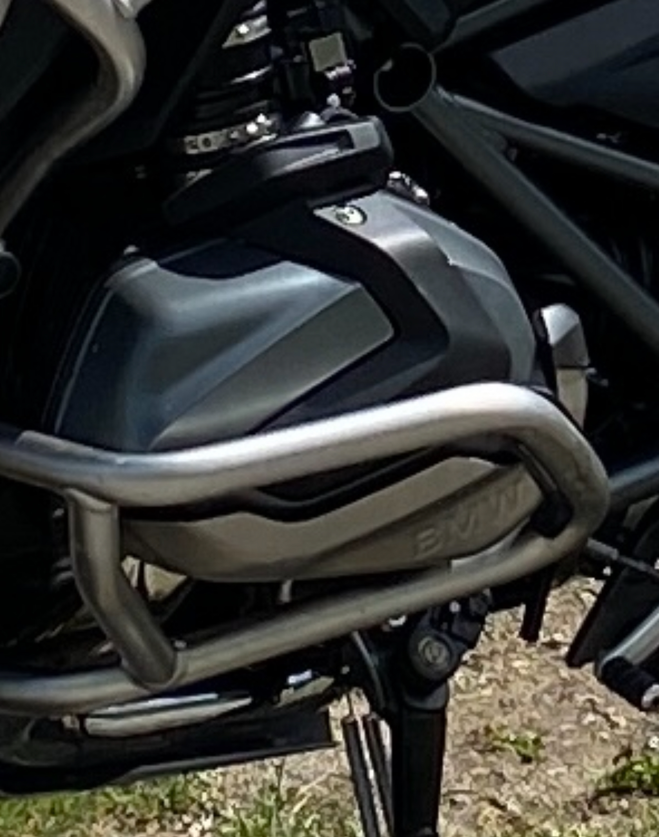

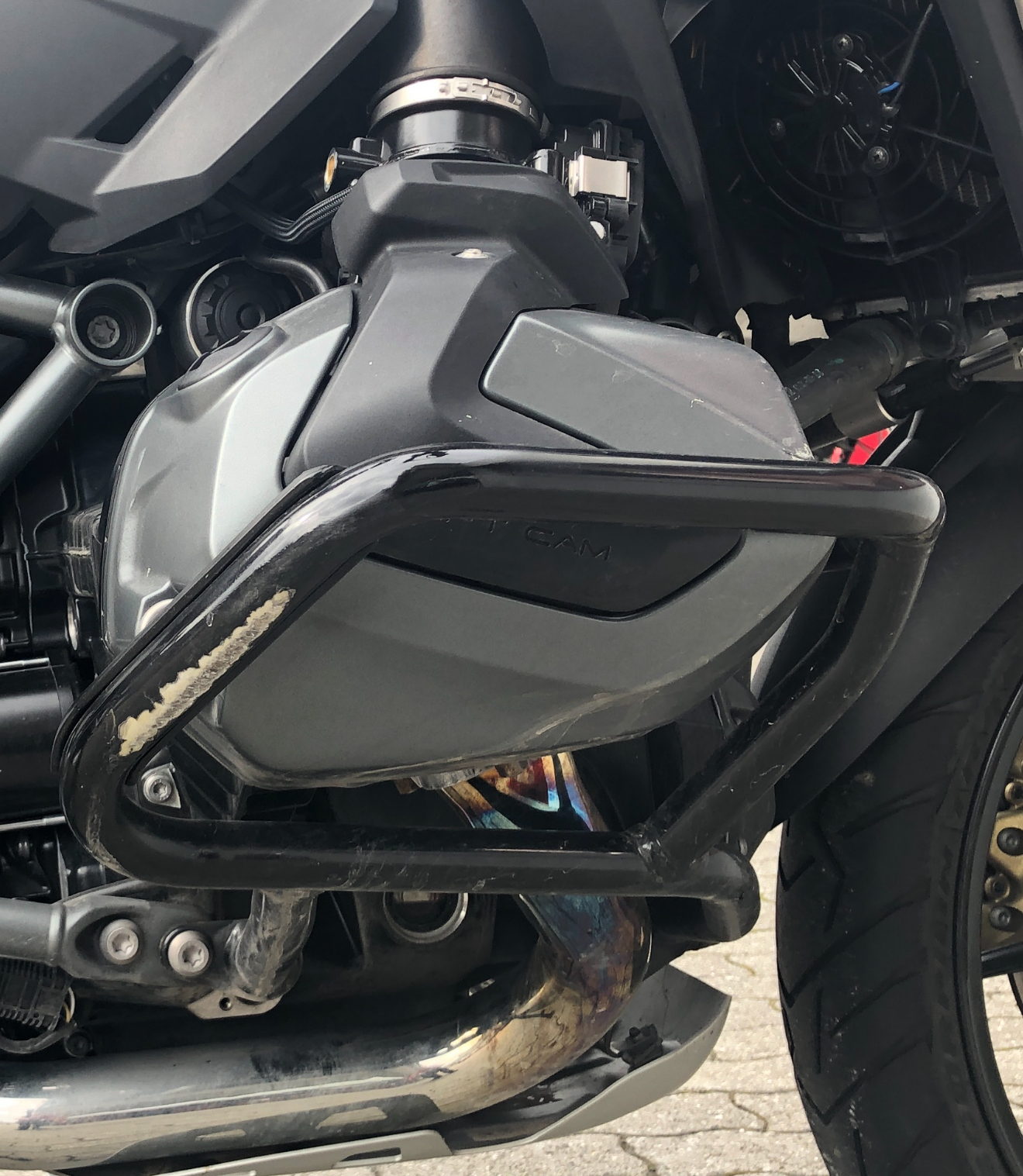

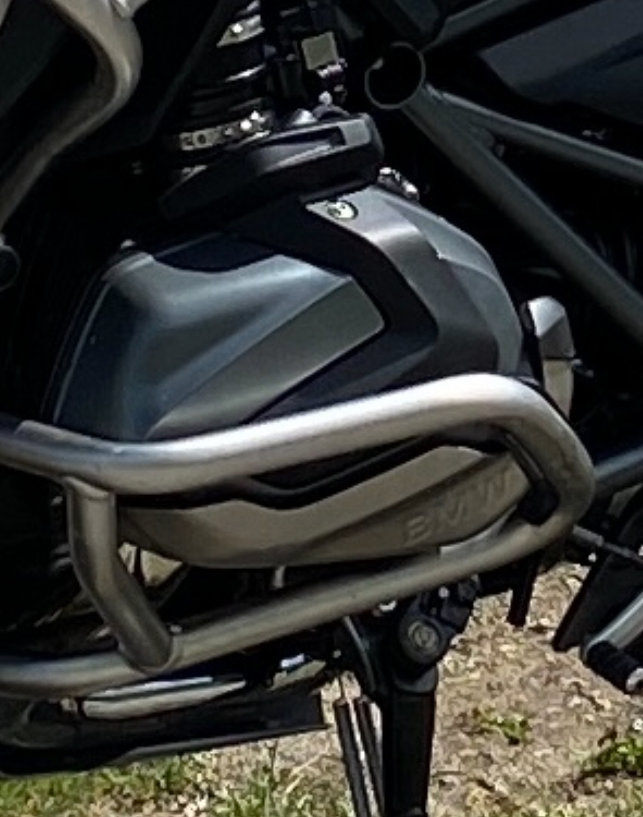

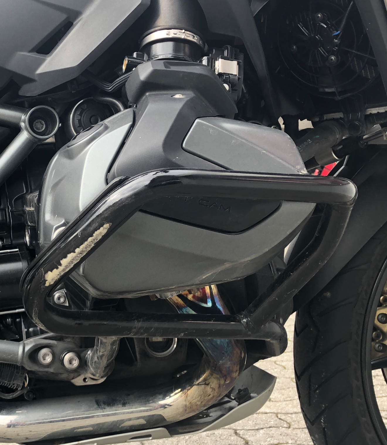

Ist mir 2019 im Südtirol auch passiert. Erst rechts runter, dann links. Habe damals beide Sturzbügel und den Deckel links ausgetauscht. Der linke Sturzbügel stand danach am Deckel an, der hätte keinen zweiten Sturz mehr mitgemacht. Habe jetzt für die Deckel, die Edelstahlteile von BMW dran.
Wie sieht der Bügel von oben aus? Abstand zum Deckel?
Rechts:
Links:
Mit Schutz von BMW. Wunderlich dürfte auch gehen.
Edit: Ohne Sturzbügel, wäre ich nicht mehr nach Hause gefahren. Da wäre definitiv mehr kaputt gegangen.

Er hat recht.
Wenn die Bügel etwas mehr Abstand hätten, wäre der Deckel nicht zerkratzt.
Relativ - Ich habe TT-Schutzbügel.
Einer meiner ersten Amtshandlungen war, so großen Schotter zu finden, damit die Steine groß genug sind um beim hinfallen Macken in den Zylinderkopf zu machen :verwirrt_2:

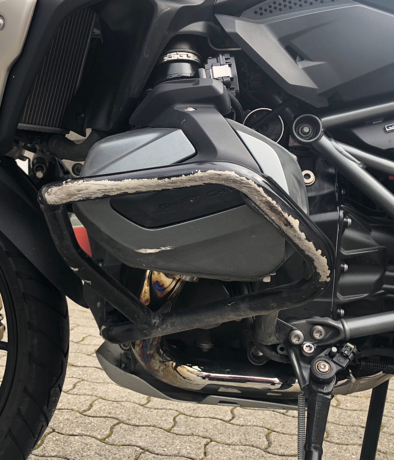

Mir ist im Urlaub in den Dolomiten an einem nassen Tag in einer Spitzkehre das hinterrad auf wanderschaft gegangen... Alle sind wohl auf - der Sturzbügel hat das meiste abgefangen. Nun bin ich mir nicht sicher, ob ich da was machen lassen muss:

besorg dir eine flache Metallfeile in H2 und H3 und feil das am Sturzbügel mit Gefühl glatt, da rostet nichts.
Würde ich auch machen und anschliesend noch mit einer Bürste ran ob Du die Oberfläche optisch wieder halbwegs hinkriegst.
Am Zylinderkopfdeckel würde ich zumindest mit irgendeinem Lack austupfen und zu verhindern das die restliche Beschichtung unterwandert wird - Leichtmetalle die oxidieren sind ein Arschlosch ;)

Ich finde ein wenig Patina darf eine Reiseenduro schon haben. Die Kopfdeckel würde ich jedoch mit Protektoren versehen, weil beim nächsten Rutscher sind die vielleicht durch und dann suppt das Öl...

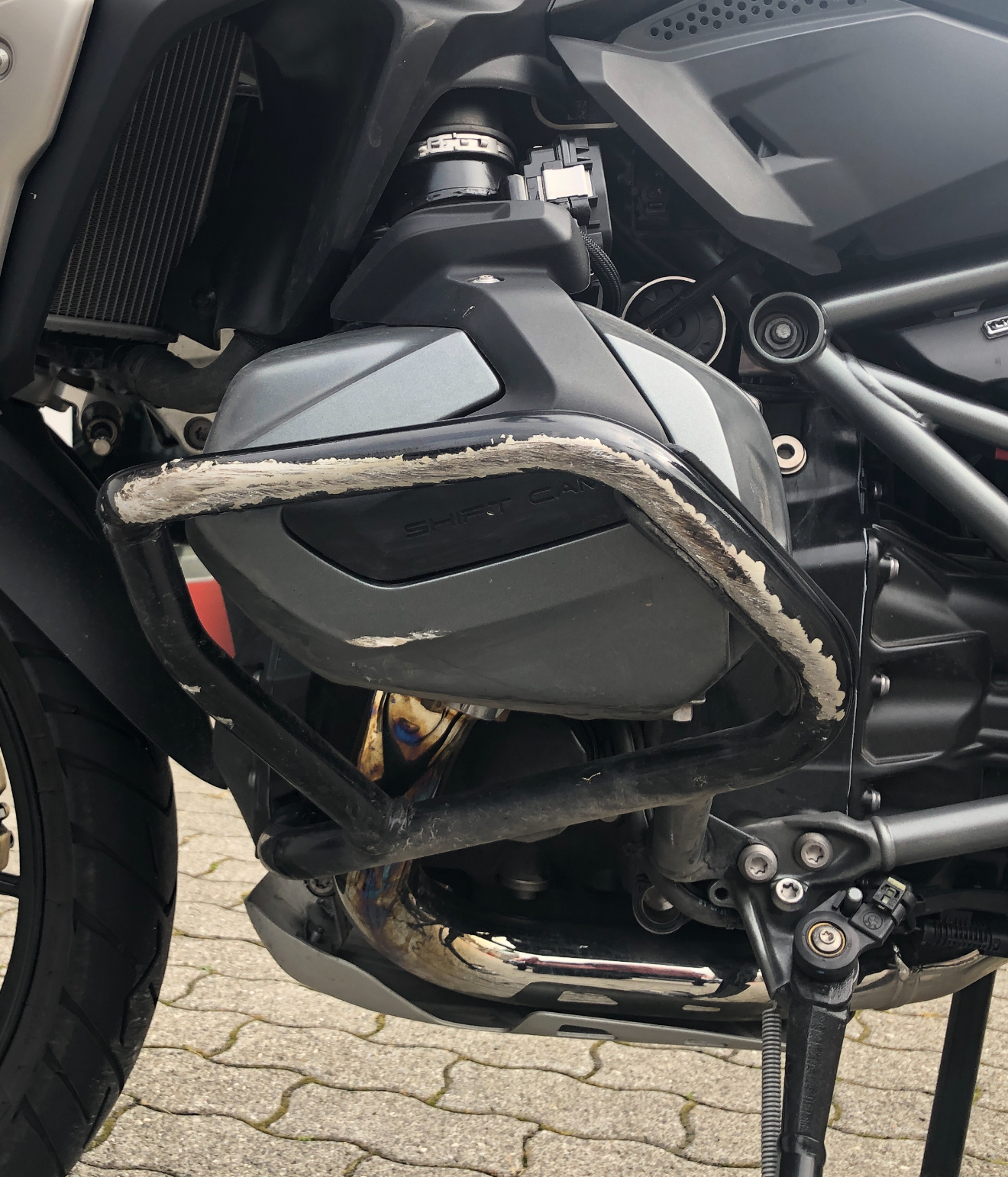

Ich hab etwas Angst wegen Rost
Wenn Du die original BMW Sturzbügel hast:
in 04/23 mußte ich nach einem kleinen Rutscher auch mal mit "kosmetischer Chirurgie" :zwinkern: ran, siehe hier:
Lackfarbe Sturzbügel
Hat sehr gut gefunzt und bis heute keinerlei Ansatz von Rost :daumen-hoch:.

Ich würde das auch nur optisch richten, entweder mit Feile oder Schleifscheibe glätten, mit Vliesscheibe polieren, und etwas Klarlack drüber, fertig.
