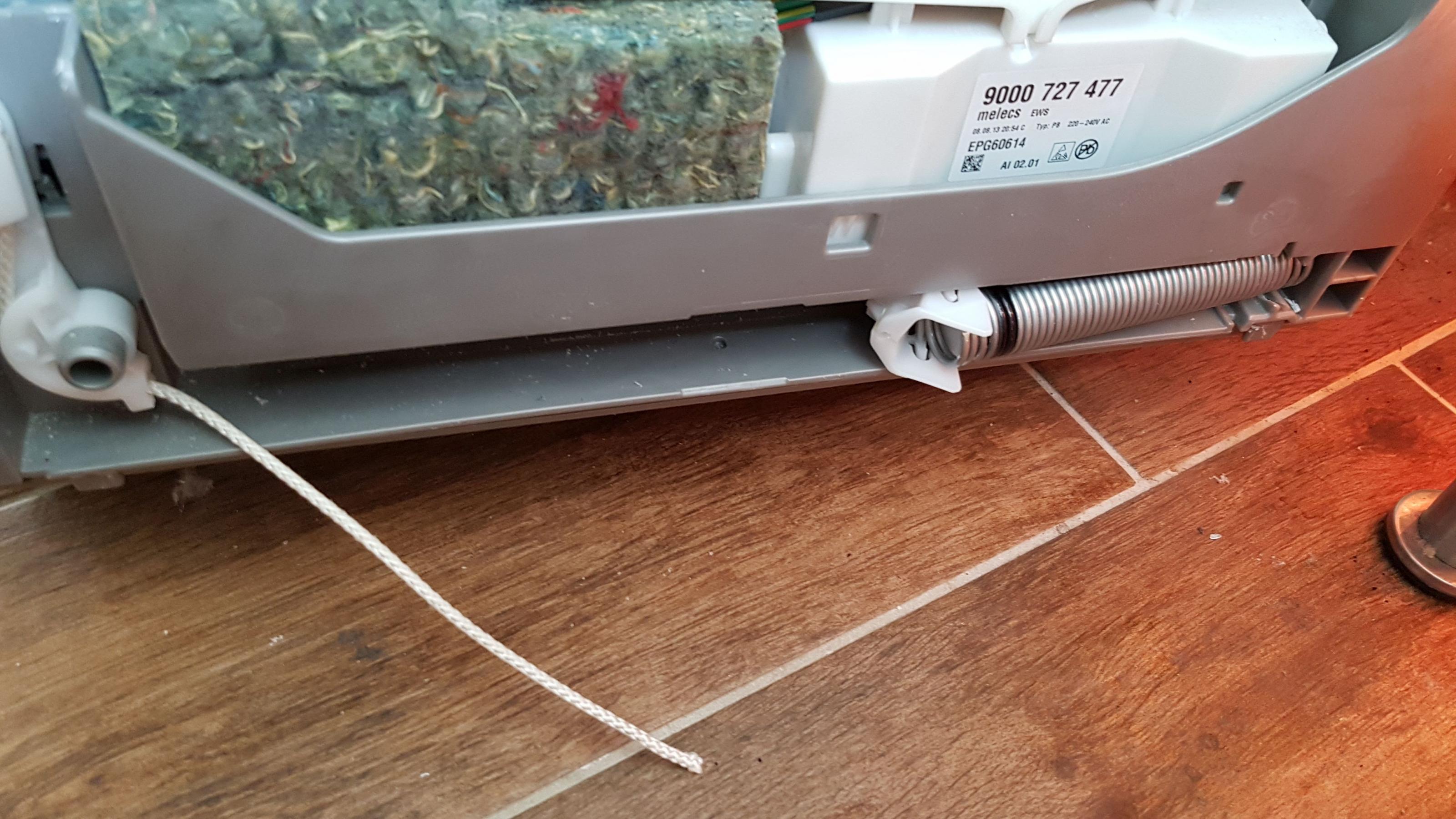

Wieviel bekommt der Herr Ing. um ein 2cent Plastik Teil zu entwerfen, das nach 2-3 Jahren garantiert defekt wird?
In der Spülmaschine (3 Jahre alt) tat es einen "schlag" und die Türe fiel dann auf. Hab den Seitendeckel aufgeschraubt und folgendes gefunden:
Die "schnur" war also in ein Plastikteil "eingeklemmt", das wiederum in die Stahlfeder gedreht wurde.
Reparaturkit im Internet erhältlich (ca 20€) - Reparatur per "Pauschale ca 89 € + anfahrt"
habe es dann einfach mit einer anderen Schnur direkt an die Stahlfeder gebunden.. :confused:

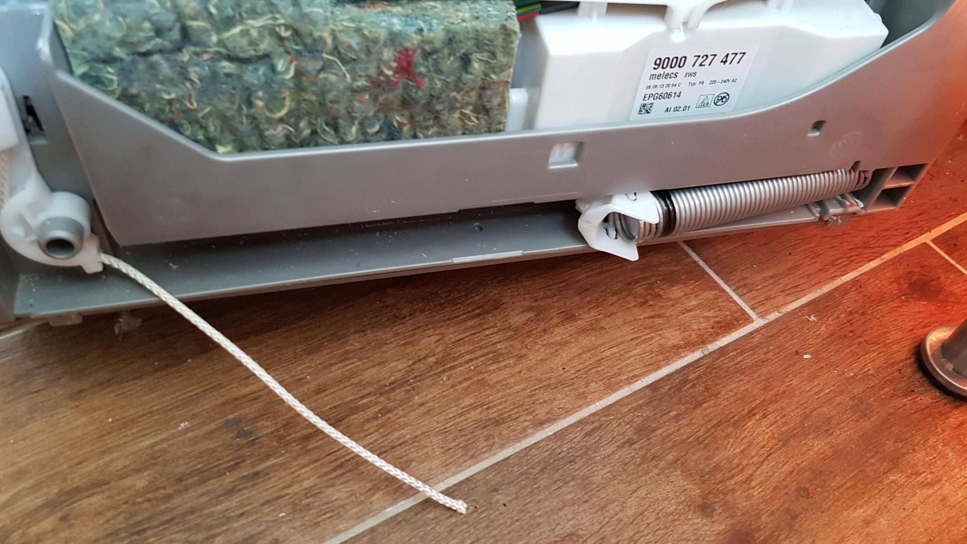

Das ist bedauerlich und deckt sich auch mit meinen Erfahrungen. Als Ing. kann ich Dir jedoch versichern dass
a) nicht alle so arbeiten
b) manchmal der Ing. schon denkt, er aber vom Finanzchef Haue bekommt und so Dinge verantworten muss, die er lieber nicht würde
c) in der Produktion schlicht Murks gemacht wurde.
