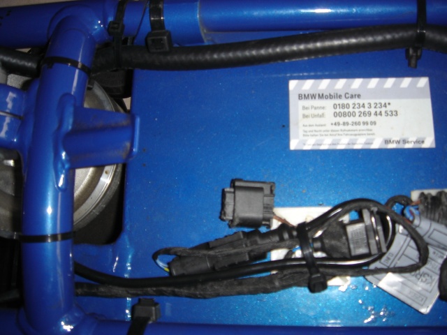

Habe bei meiner HP unter der Sitzbank
ein Kabelstecker der da einfach offen rumliegt.
Ist das bei euch auch so oder fehlt da ein zweites Kabel.
Gruß Heppo

Hi,
Ich denke der Stecker ist für die US Version.(Der Kabelstrang ist einer für alle)

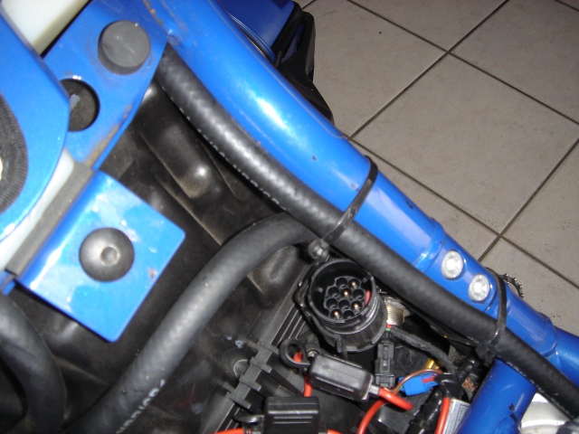

Bild L zeigt den Stecker für das Diagnosezentrum,
Bild R zeigt den nicht belegten Stecker, der für ein Taktrelais des
Aktiv-Kohlefilter der US Version ist.
