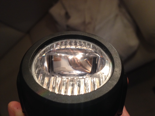

hat schon jemand mal einen Zusatzscheinwerfer an den 3 Schrauben aufgemacht und die Linse um 180 Grad gedreht ?
Und kann mir jemand sagen wo genau ich an dem Kabelstecker drücken muß, damit der Stecker sich wieder von dem
Scheinwerfer löst ?
Ich habe die Scheinwerfer gebraucht gebraucht und der Stecker steckt daher bereits im Scheinwerfer für die Montage
wäre es aber gut, wenn ich diesen lösen ;)

Der Kabelstecker hat doch auf der vom Scheinwerfer abgewandten Seite so eine Öse oder Plastik-U...ich weiß nicht, wie ich das nennen soll.
Da muss man mit einem kleinen Schraubendreher rein und hebeln, um die Rastnase zu lösen.

Danke dir - das hatte ich auch schon vermutet und es gerade noch mal probiert aber da rührt sich überhaupt nichts .

Mit dem Schraubenzieher musst du von vorne rein und gleichzeitig hinten am Stecker / Kabel ziehen, unterhalb vom Scheinwerfer ist dafür eine Aussparung.

Kann mich noch entsinnen...das saß echt verdammt stramm, man hatte Angst, das Kabel abzureißen.

Vielen Dank euch beiden - die Stecker sind draußen :D Es ist tatsächlich nicht so einfach.

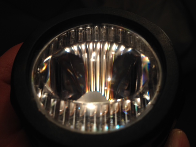

Jetzt suche ich noch jemanden, der vielleicht mal die Linse um 180 Grad gedreht hat . Hat jemand schon mal die Zusatzscheinwerfer
geöffnet und reingeschaut bzw. die Linse gedreht ?

Nur mal aus Interesse: ist die Linse nicht symmetrisch aufgebaut, also somit egal ob stehende oder hängende Montage?
Gast29174
Nein die Linse ist nicht auf beiden Seiten gleich - auf einer Seite ist eine Stelle ganz matt. Ich wurde von Wunderlich darauf aufmerksam das ich die Linse drehen müßte, nachdem ich angefragt hatte , ob ich mit deren Halter für die Sturzbügelmontage die Original Zusatzscheinwerfern auch stehend verwenden kann.
