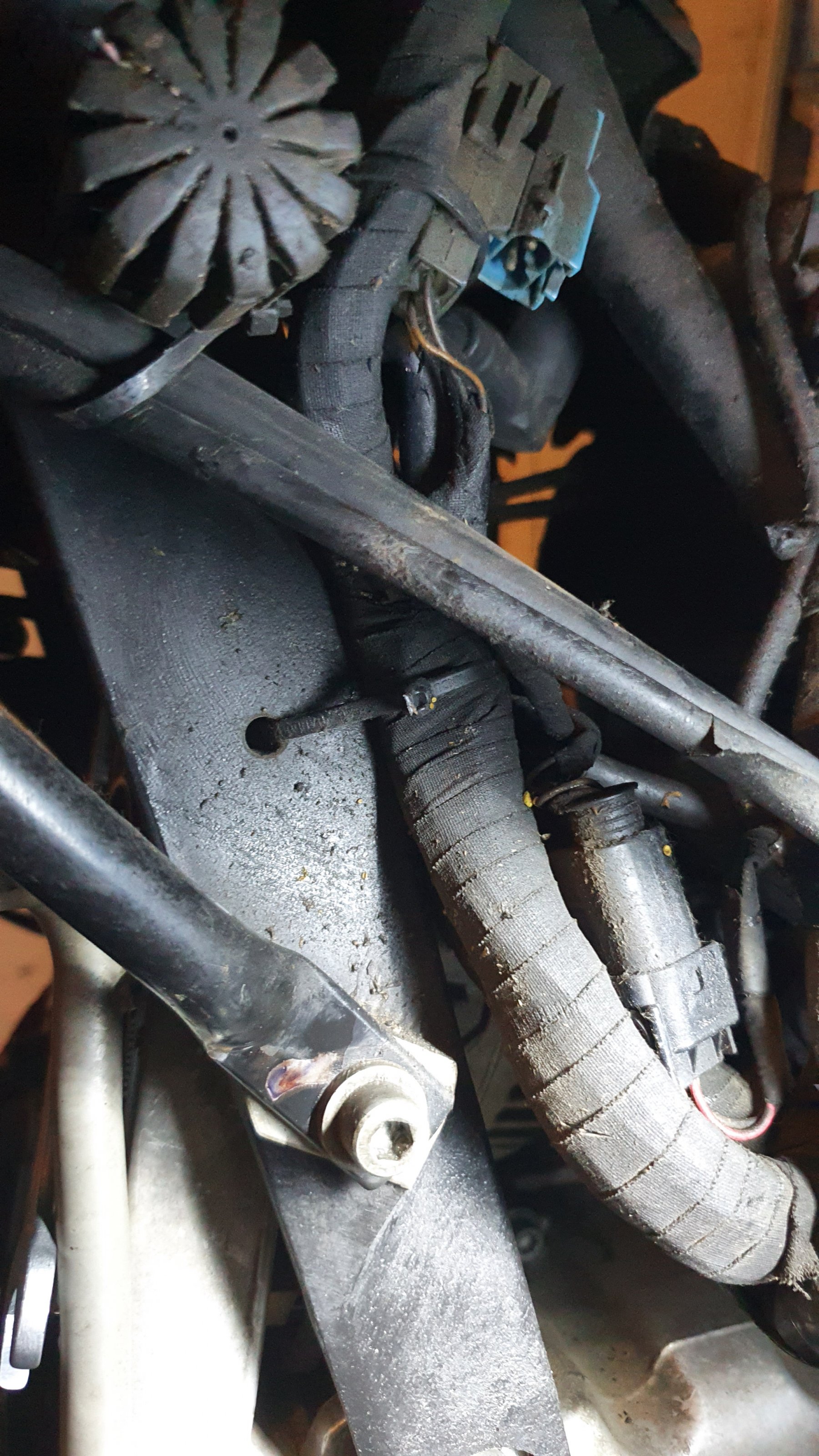

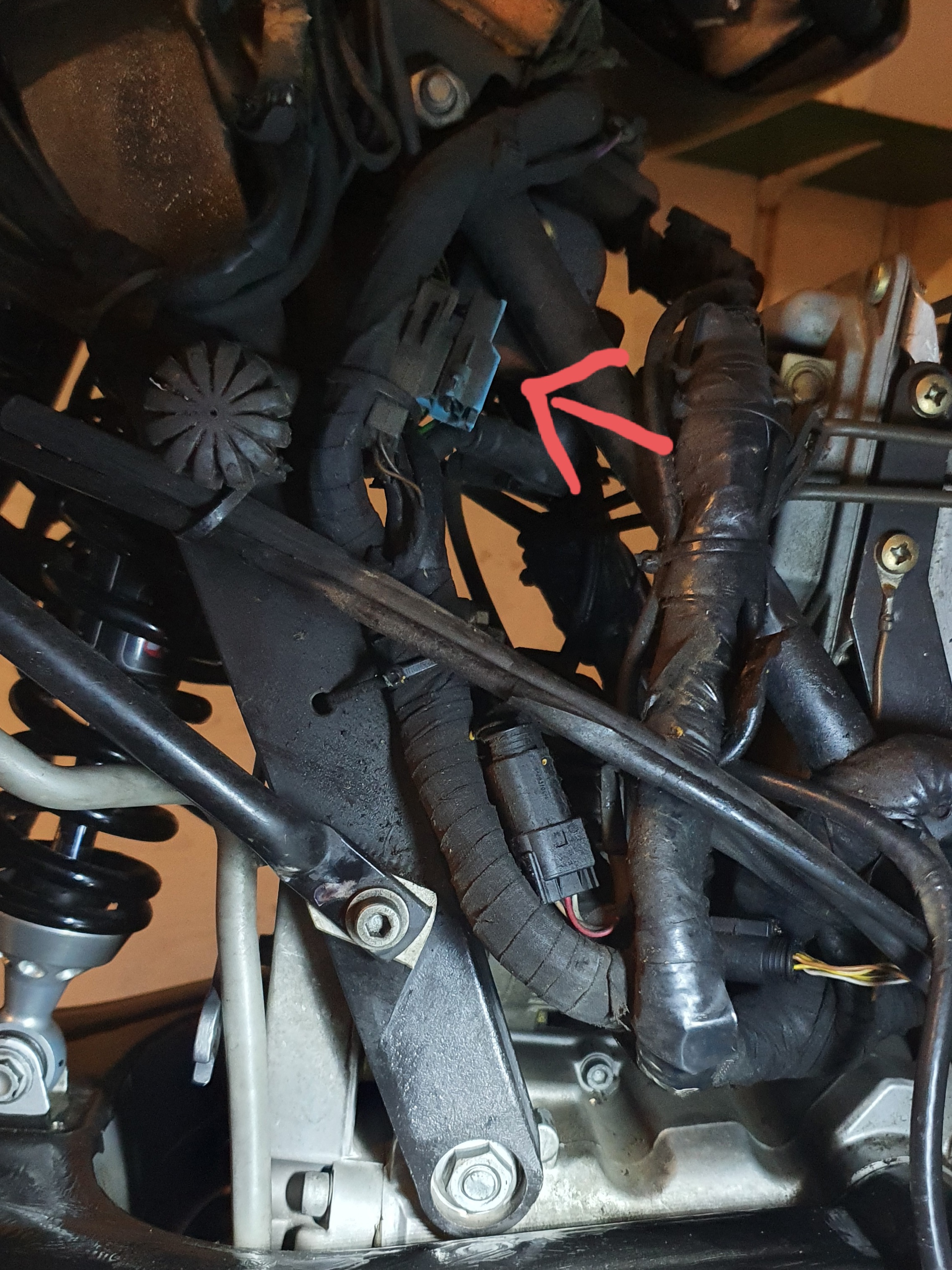

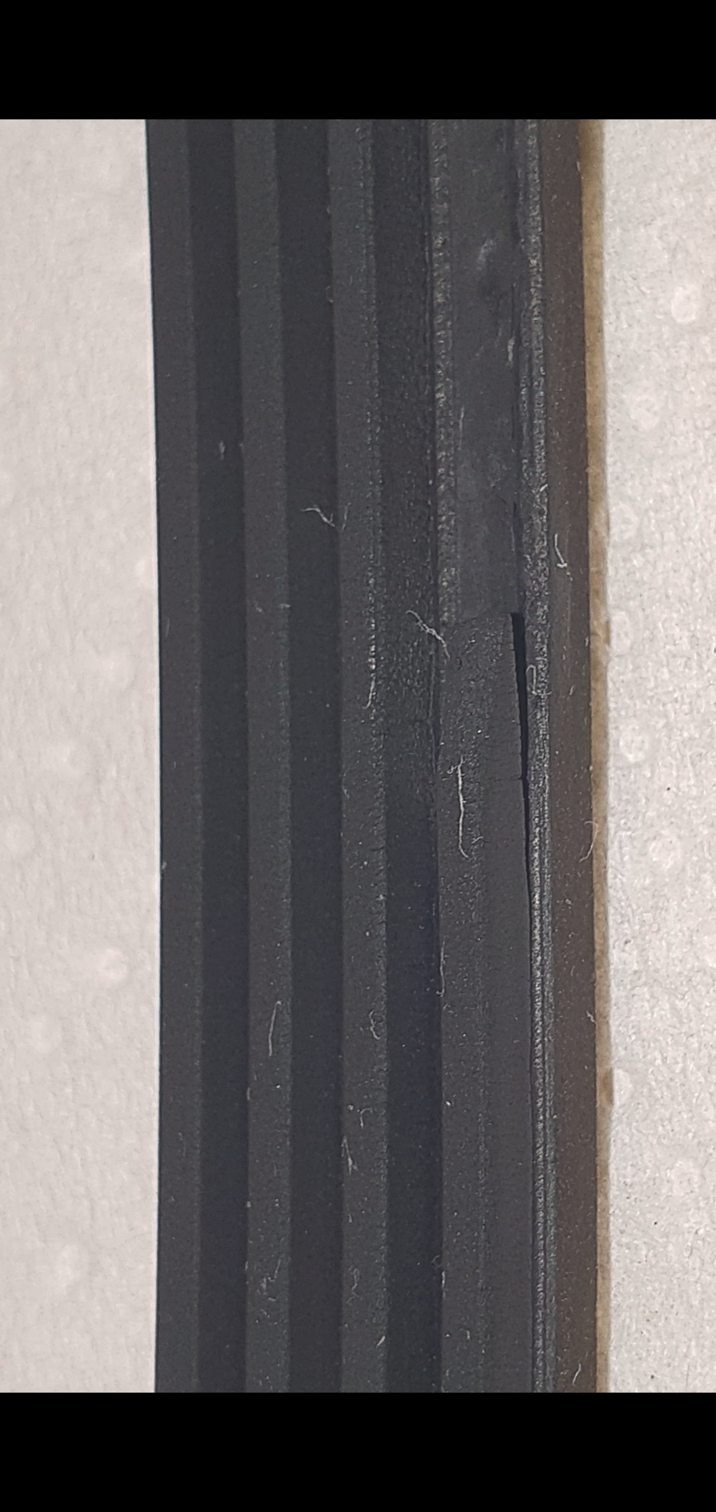

Hallo liebe Gemeinde,
mal was ganz einfaches:rolleyes:.

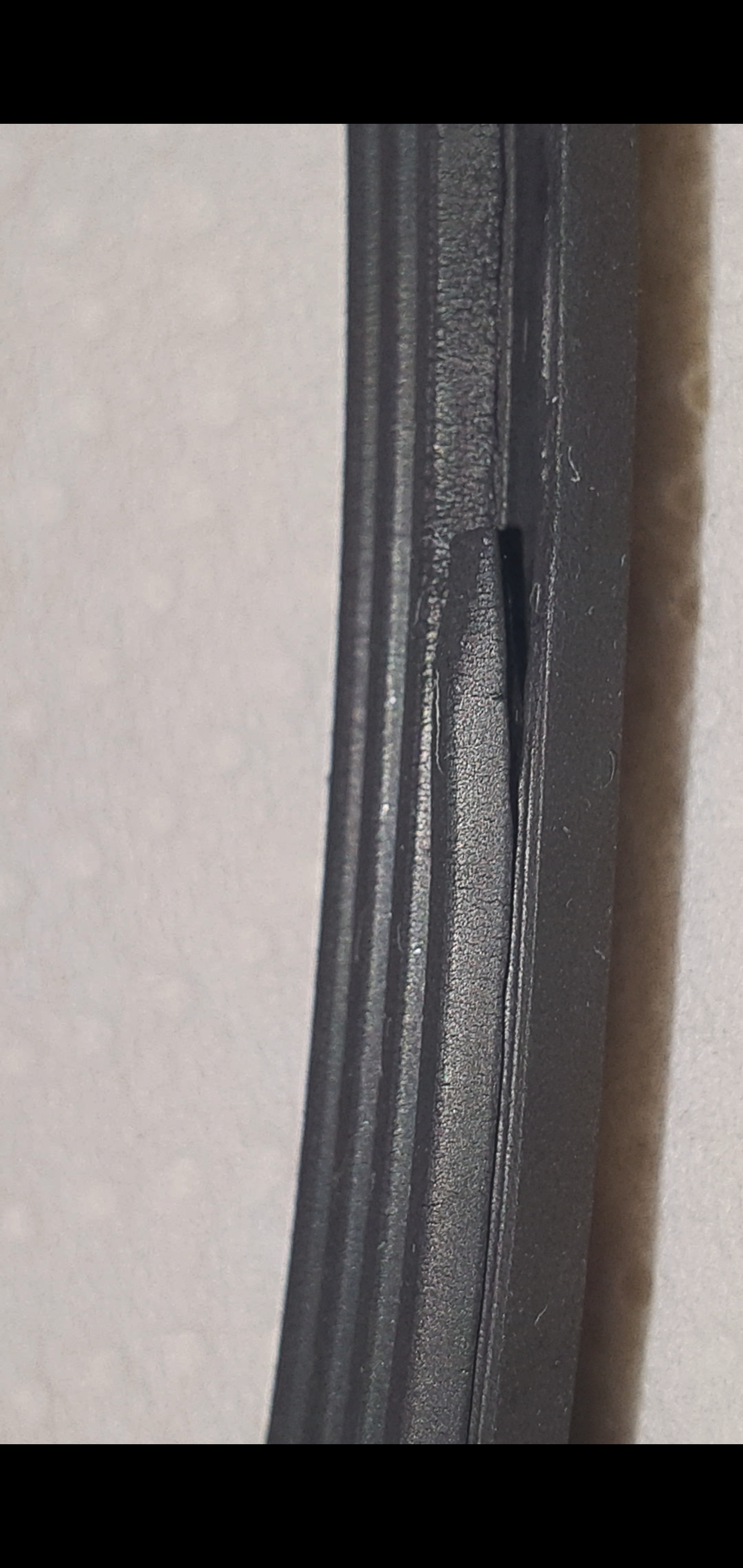

Beim Komplettservice ist mir neben dem zu 1/3 herausgerissen Steges am Keilriemen (km Stand 120.800, 30.000 km Riemenlaufleistung)
auch ein kleiner hellblauer Stecker aufgefallen.
Wozu ist der unbelegte Stecker in hellblau da?
Ein schönes Wochenende euch allen ;-)
âœŒđŸŒMattes

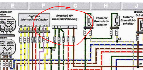

Blau mĂŒsste DWA sein.

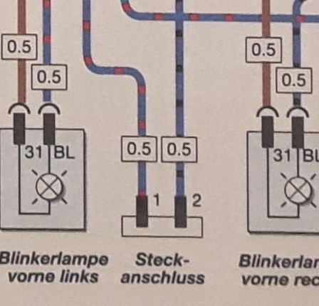

Das ist ein Blindanschluß fĂŒr zusĂ€tzliche Blinker, z.B. an Koffern usw. Mehr weiss ich auch nicht, benutze sie nicht. Könnte aber auch eine Vorinstallation fĂŒr andere LĂ€nderausfĂŒhrungen sein ... o.s.Ă€.
Schau Dir die Kabel an, eindeutig Blinkerkabel.
Wurde hier vor nicht so langer Zeit schon mal nach gefragt.

und wo ist der "Steckanschluß" lt Schaltplan zu finden?
Bei mir sind die Kabel des blauen Steckschuhs eindeutig blau mit verblasster schwarz bzw roter Kennung.
Eine andere Zuordnung als zum Blinker hatte ich seinerzeit nicht gefunden.
H.
lĂ€sst sich aber ganz leicht mit einer KFZ-PrĂŒflampe testen.

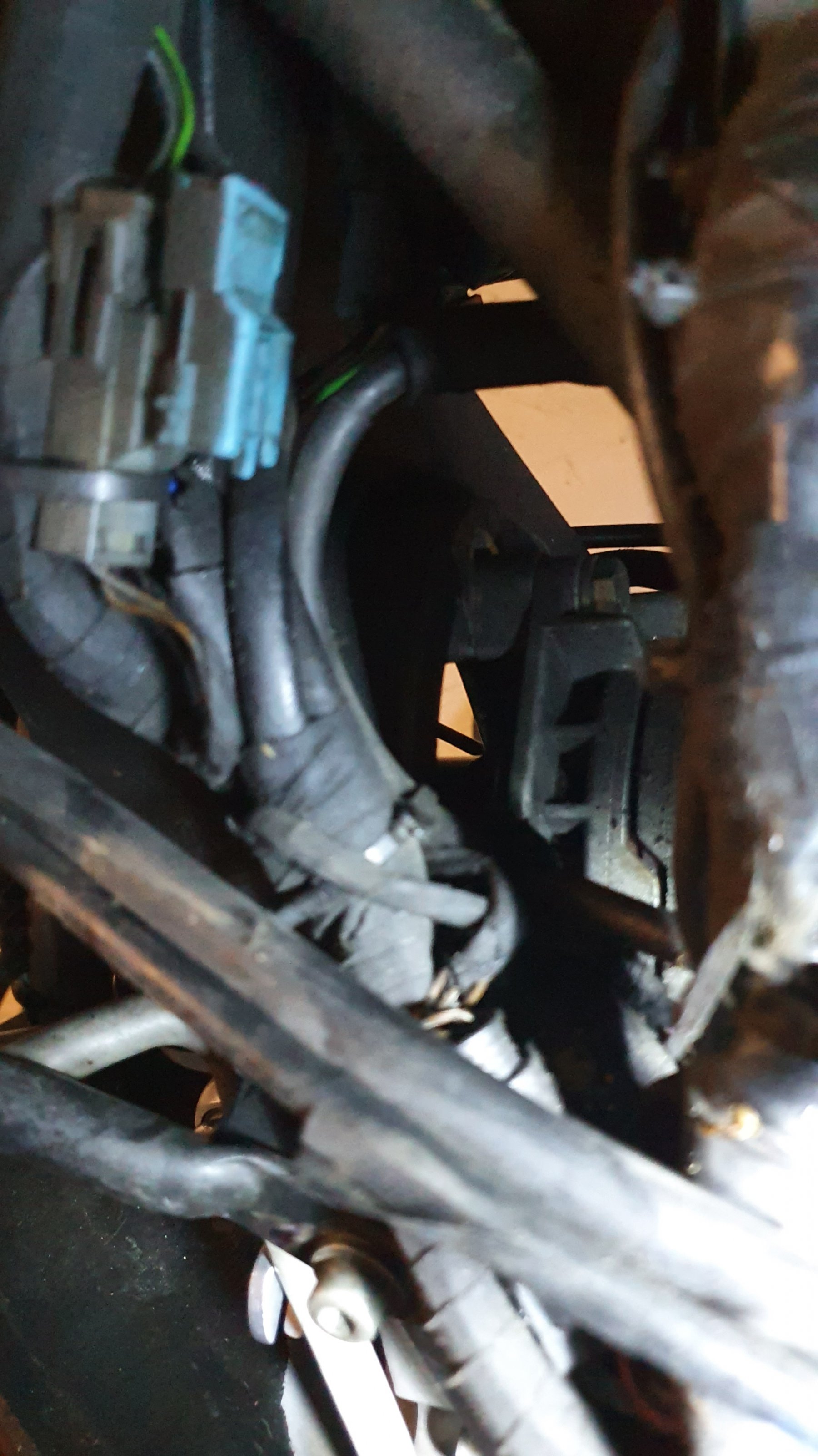

Ich dachte immer das die DWA ihren Stecker unter dem Soziussitz hat?
Zumindest gibt es dort auch einen unbelegten zweipoligen blauen Stecker.
Gast 41871
Bei der 11er ist das der Diagnosestecker fĂŒr Motronic und ABS, darĂŒber können auch Fehler gelöscht werden.
MfG GĂ€rtner
