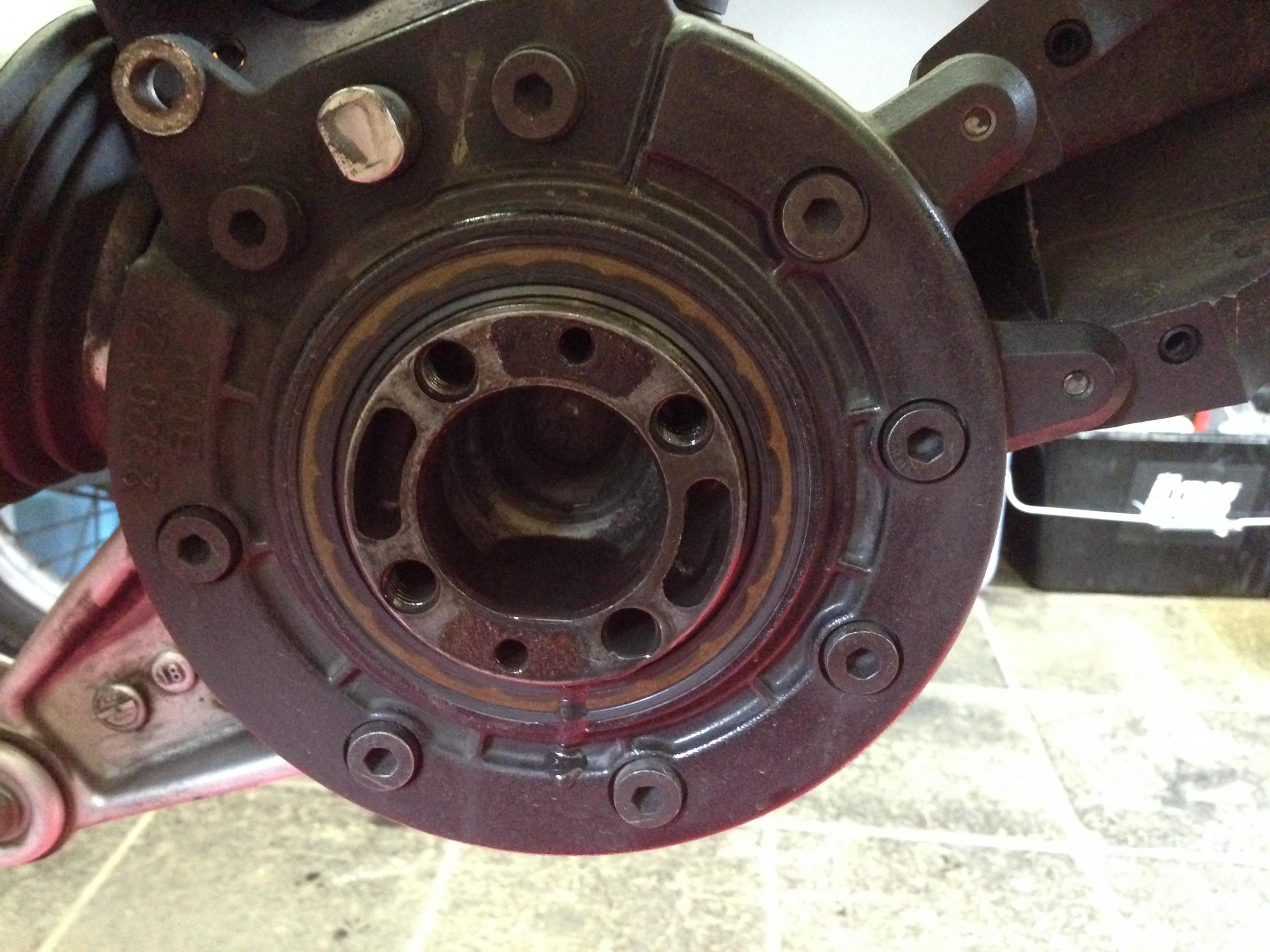

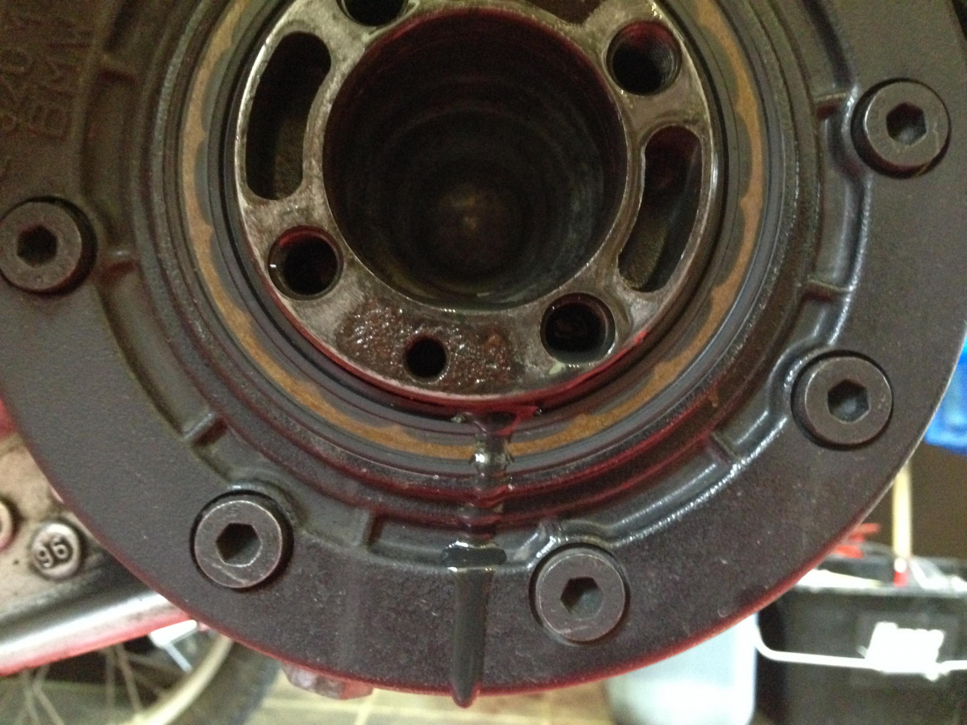

Hallo Leute,
ich habe vermutlich eine leichtes bzw. größeres Problem mit meiner GS Bj. 1995.
Habe sie gebraucht gekauft und erstmal alle Flüssigkeiten gewechselt da sie 2 Jahre stand.
Jetzt ist mir nach einer Rund 80 Km tour aufgefallen das ich Ölspritzer in der hinteren Felge habe.
Es sich Wohl um Kardanöl handelt. Dieses kommt soweit wohl von den Radschrauben. Ich weiß dies klingt sehr komisch ist aber wirklich so. Habe das Rad bereits runter gehabt und alles gereinigt aber nach einem Testlauf keine Lekagestelle ausmachen können. Kennt jemand dieses Problem????

Hallo Till
Simmerring am Radflansch:confused:.Von den Radschrauben/gewinde glaube ich kaum,dann müßte der Radflansch nen Riss oder sowas haben.
Frosch'n
Frosch'n
08.11.2008
13.265
das sind Sacklochbohrungen .... da kommt kein Öl
Simmering Radflansch auch mein Tip
aber erst mal fahren ... vllt dichtet er ja wieder .... nach so langer Standzeit kann es spassieren das die verhärten
kannst auch mal mit nem dünnen nicht scharfen Blech einmal rund duch die Dichtlippe ziehen ... vllt hat sich nur Dreck abgesetzt und man kann ihn so rauspopeln .... mit Spion 0.05 durchgehen ... er darf nicht scharfkantig sein .... mit 1000er Schmirgel die Ränder vom Spion abziehen ....
oder wenn du hast ... Messing Einstellblech .... einen dünnen Streifen abschneiden und die Kanten ebenso brechen

ICh wollte das mit den Radschrauben auch nicht wirklich glauben, aber es ist leider echt so. Das öl sammelt sich auch in der großen Bohrung genau in der Mitte der Aufnahme. Habe eben hier gelesen das sowas wohl auch vorkommen kann bzw. vorgekommen ist.
hoechst
hoechst
26.03.2009
2.189
CH Gossau SG
R1200GS, K1100LT
Es ist nicht wichtig wo sich das Öl sammelt, sondern wo es herkommt. Und da bleibt nur der grosse Dichtring. Der kostet nur um 35€, da würde ich keine grossen Aktionen machen, sondern Rad ab - Spaxschrauben ins Blech vom Siri - rausziehen ( ooups, vorher das Öl ablassen :) ) - neuen Siri rein - Castrol GTX 75W140 oder das blaue Wunder Motul 75W140 einfüllen - feddich.

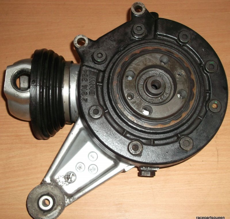

ist da evtl ein HAG einer K1200RS drin?
das hat fünf bohrungen für radbolzen (eine in der mitte) und ich weiss nicht, ob das auch ein sackloch ist, oder ob da eine dichtung sitzt.

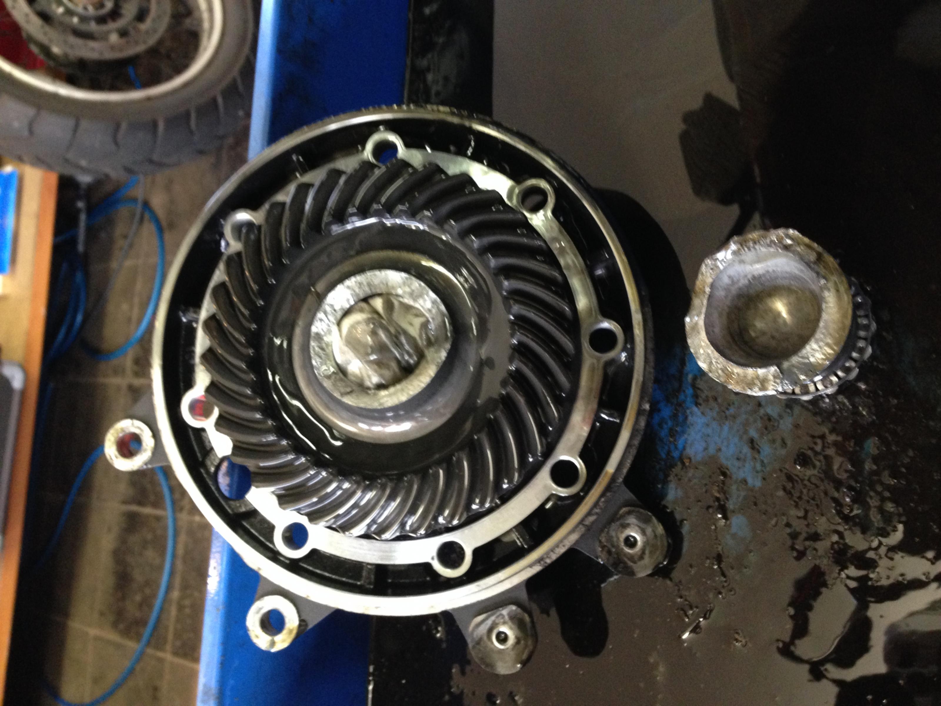

Foto 1.jpgFoto 2.jpgFoto 3.jpg Fehler gefunden..... :(

Aua!
Jetzt heißt es wohl Ebay beobachten ..

Neuer gebrauchter Endantrieb ist schon auf dem Weg :)

noch nie gesehen ... hat das Lager das gemacht ?
T
TillI
02.08.2014
6
Das Lager war soweit in Ordnung. im Eingebauten Zustand sah es auch nur nach einem Harr riss aus...... Na ja wird wohl ein Material Fehler gewesen sein.
