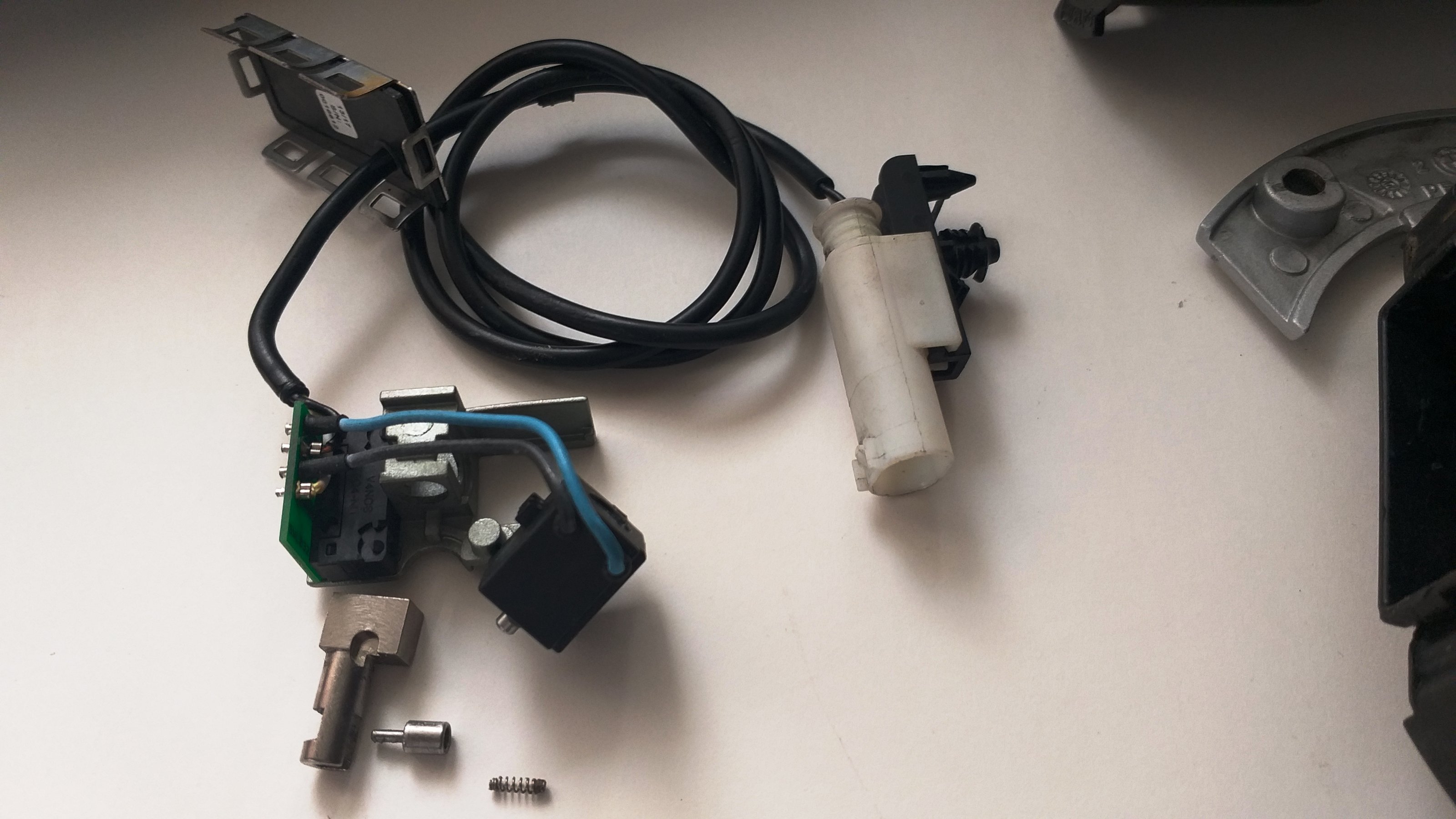

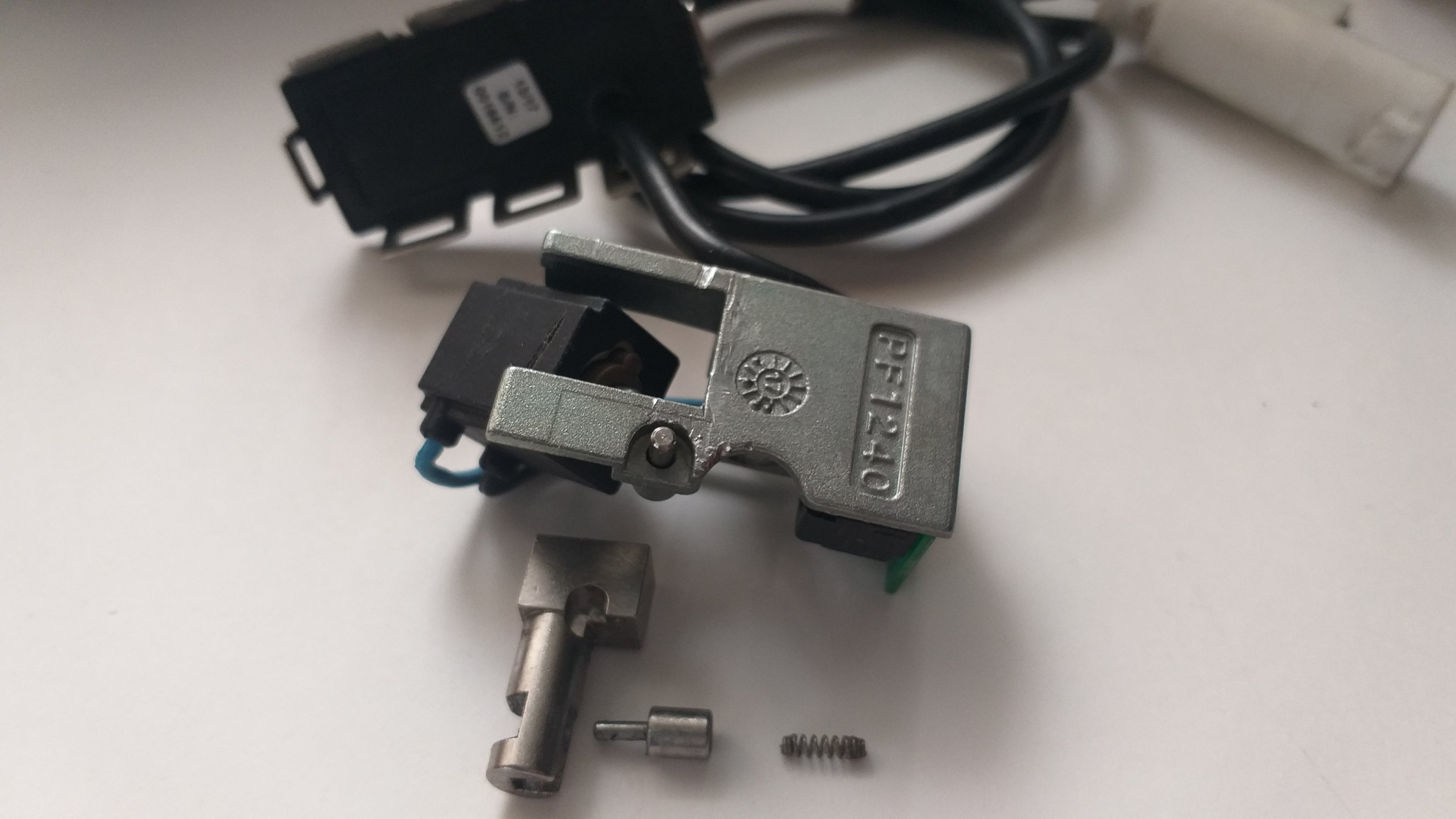

Hallo in die Runde, hatte letzte Woche, wie soviele Andere auch bereits, Probleme an meiner LC den Keyless Tankdeckel zu öffnen.
Ersatzteil zwar günstig in den NL um schlappe € 40,-- erstanden und rasch eingebaut - alles wieder tadellos in Funktion
Es ärgerte mich aber trotzdem, die komplette Deckelbaugruppe zu tauschen, obwohl nur das Schließelement Probleme machte. Nun habe ich den alten Teil zerstört, um an das Elektronikelement ran zukommen, dazu hätte nur der 1,5mm runde Stahlstift herausgezogen werden müssen - zu spät erkannt - Übrigens arbeitete das Schließrelais nach dem Ausbau -ob die Elektronik oder lediglich die Mechanik Probleme machte,, ist für mich nicht mehr eruierbar.
Bauteil wird in Italy, ZADI S.P.A. gefertigt, nur ist leider dieser Bauteil trotz web-Suche nirgendwo zu finden.
Ich fürchte, dass dieser Mangel auch außerhalb der Garantiezeiten wieder kommen wird.
Ich möchte aber BMW nicht das Geld nachwerfen.

Auch ich hatte Probleme mit dem Tankdeckel und wollte es nach dem Tausch genau wissen. Ein Relaistift - federbelastet - hält den Schließmechanismus geschlossen. Lediglich nach dem Ausschalten der Zündung dürfte das Relais für kurze Zeit bestromt werden, sodass durch Anheben des Tankhebels der Schiebteil angezogen werden kann

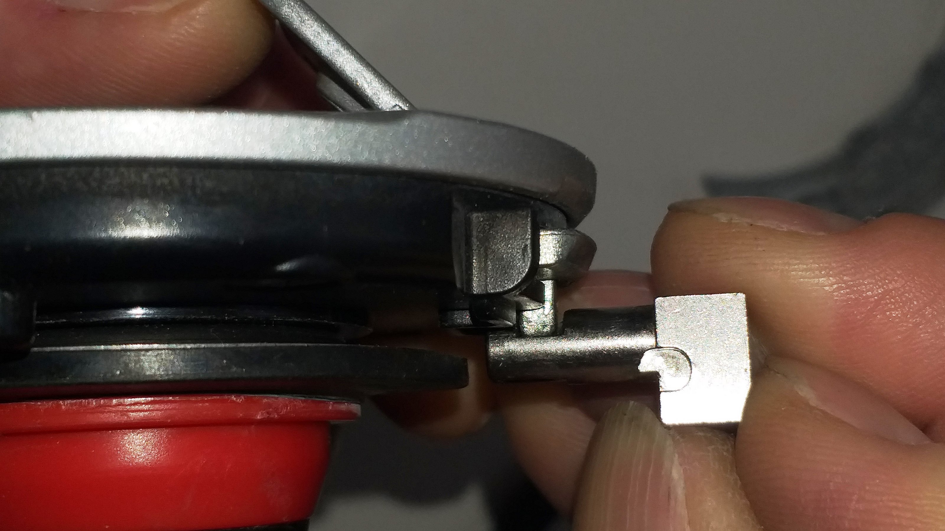

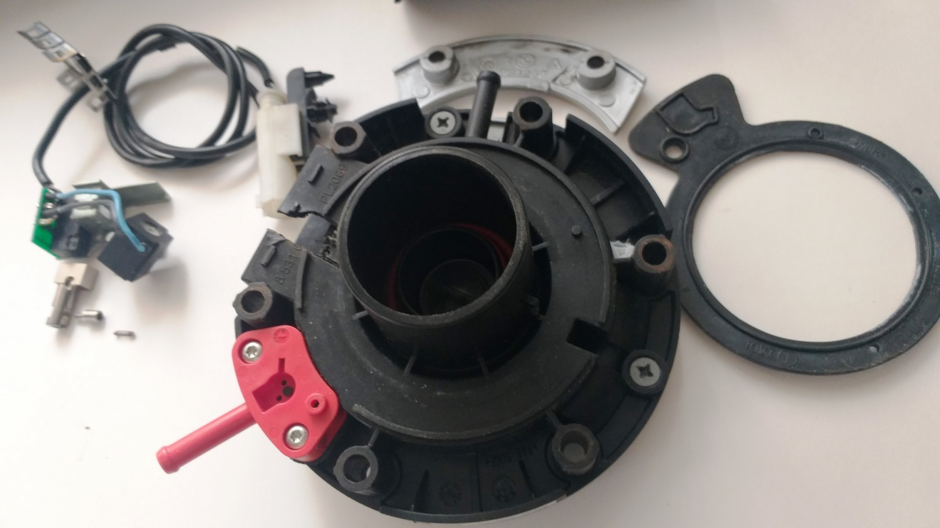

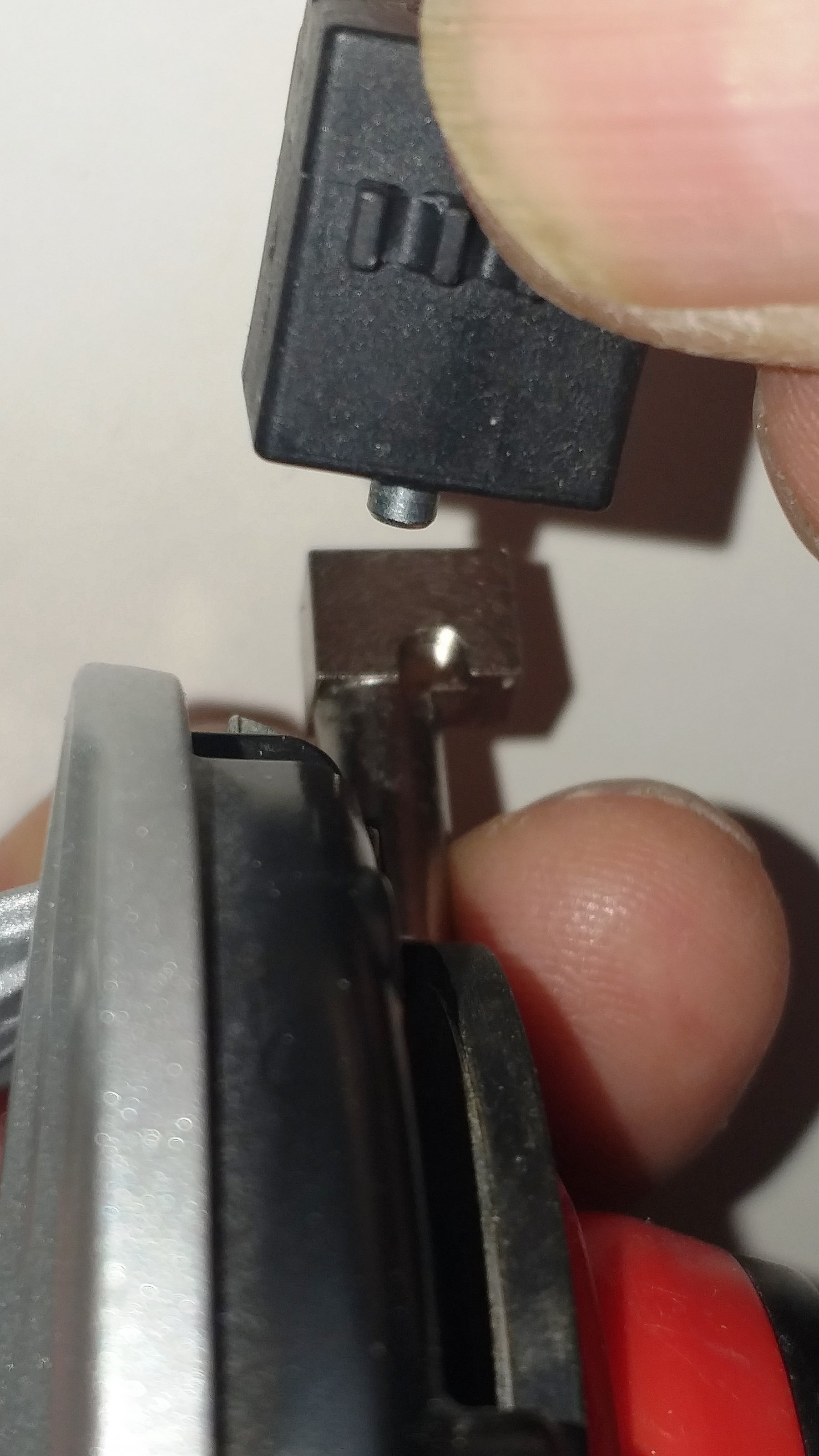

Hallo, wollte da noch einmal nachhaken, nach einiger Zeit jetzt, da ich gerade für ein Umbau-Projekt so einen Tankdeckel hier liegen habe.
Bisher ist mir aus allen Beiträgen, hier und in anderen threads, nicht klar, wie die Funtionsweise des Mechanismus ist.
Nach meiner Meinung, stromlos, ist verriegelt, bleibt verschlossen.
Strom (2min) - Sift wird zurückgezogen, öffnen möglich. Verriegeln sollte auch stromlos funktionieren, da der Stift federgelagert ist?
2 Kabel sind dran, schwarz (Masse?), weiss (+?) denk ich mal.
Wenn ich allerdings den Dicken Bolzen, mit der Nase (wo der Stift von unten einrasten soll) von Ende zu Ende schiebe, schnappt nix ein. Vielleicht defekt?
Hab das ganze vom Schrottplatz. Vom Prinzip her könnte ich auch ohne Verriegelung leben, da ich durch betätigen der Lasche den Deckel immer auf + zu bekomme, aber schön wär es doch, es funktionsfähig zu bekommen.
