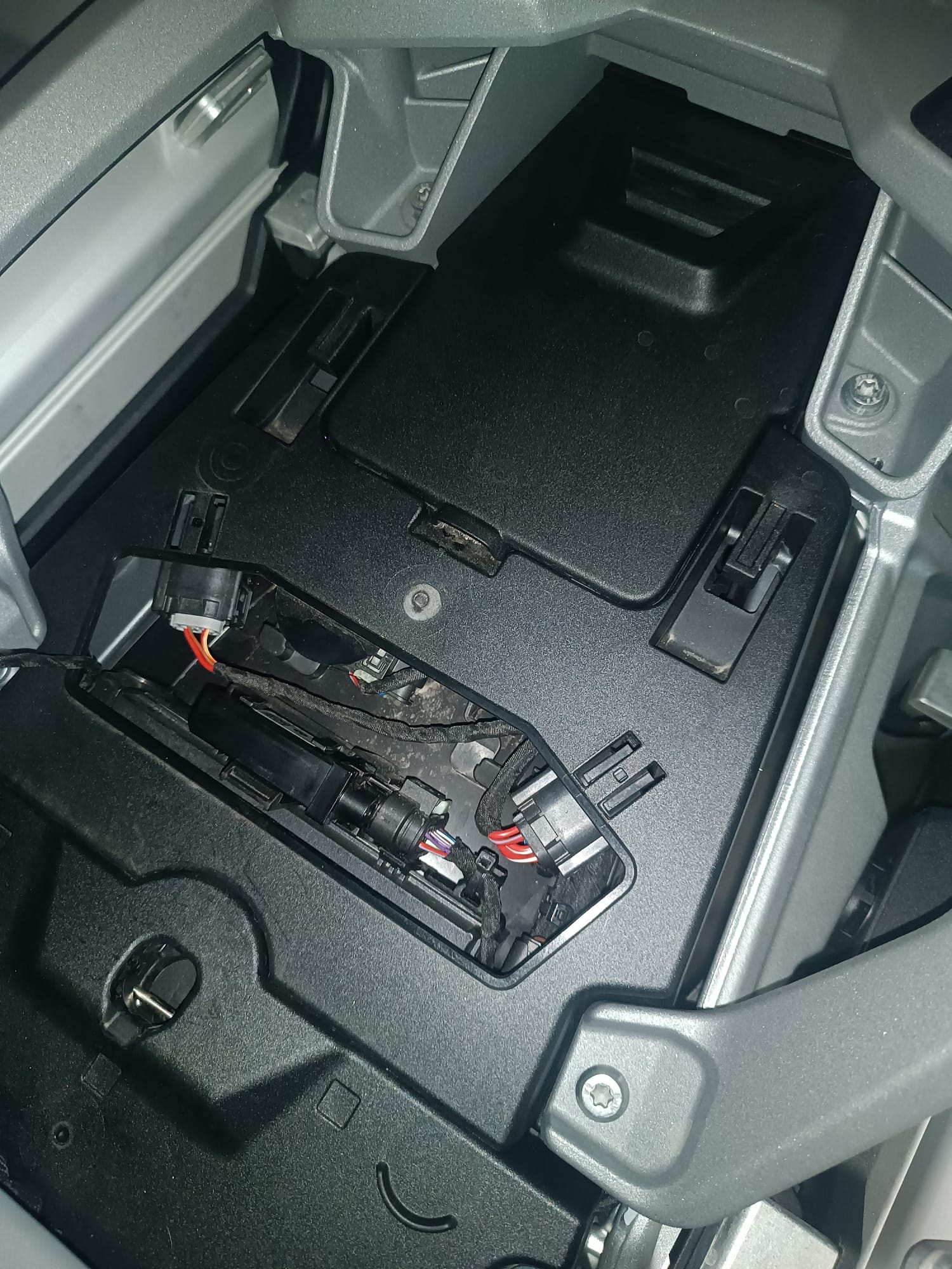

Die Maschine streikt nach 6000 km lässt sich nicht mehr starten entsperren leider ist es ein automatikmodell Schieben geht dann auch nicht die Batterien sind alle in Ordnung und geprüft aber leider kommen wir nicht weiter hat jemand Erfahrung und weiß was man noch ohne Computer an dem Teil machen kann?

... den Kunststoff-Schlüssel unter die Sitzbank auf die dafür vorgesehene Stelle legen. Die GS sollte sich dann starten lassen.

Danke für den Tipp auch das hat nicht geholfen ich habe alles abgebaut um überhaupt den ringcenter zu finden wir haben beide Schlüssel ausprobiert weil es schon vorsichtshalber auf den zweiten mitgenommen habe hat nicht geholfen

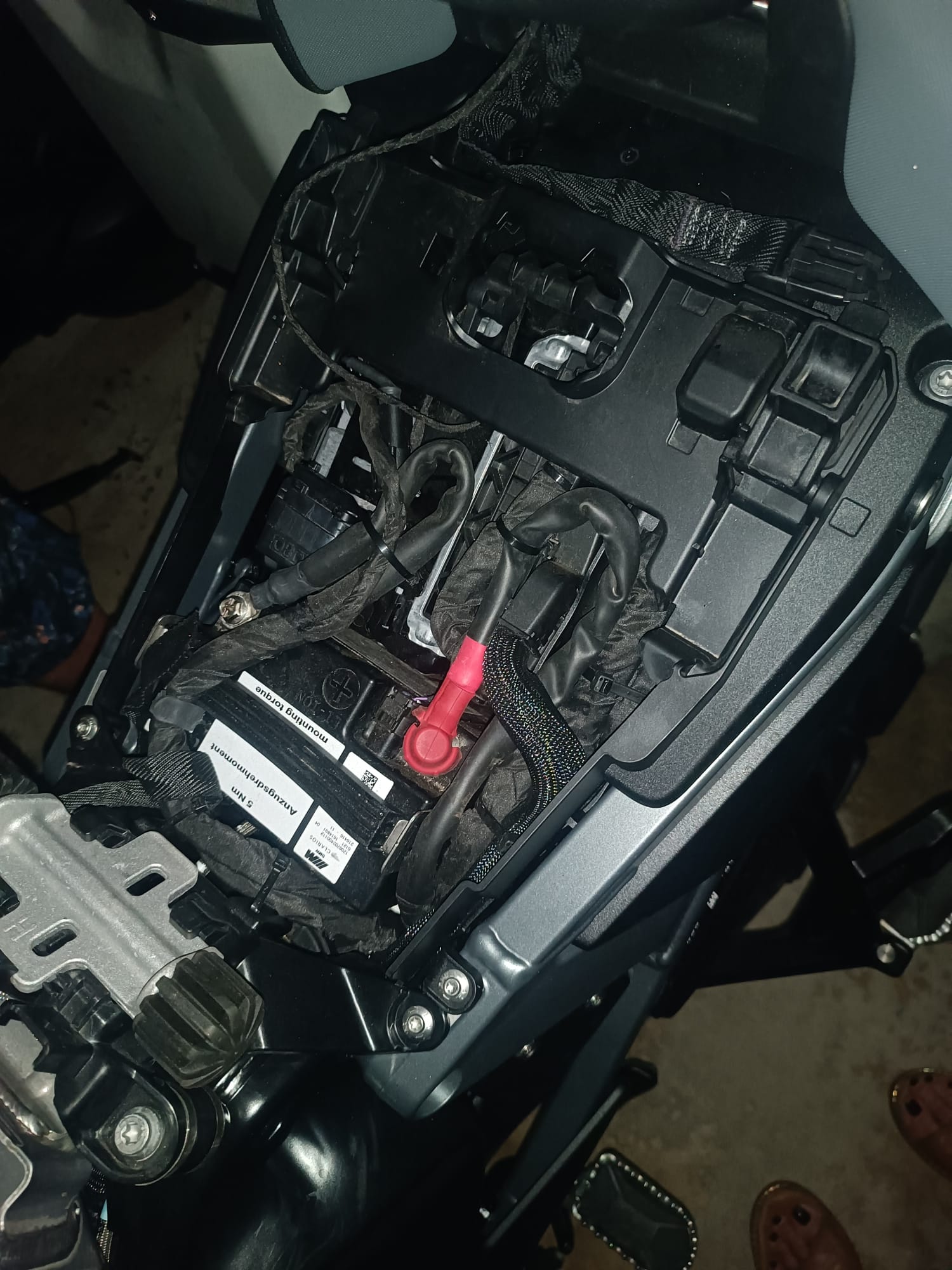

... dann fällt mir nur noch ein, präventiv die Batterie im Funk-Schlüssel zu ersetzen.
Edit: Hast Du mal die Batterie abgeklemmt? Soll schon Wunder bewirkt haben.

Ja danke für den Tipp die Batterie im Schlüssel hat 3,3 Volt wie vorgeschrieben die Batterien im Motorrad hat 13,4 Volt das reicht auf jeden Fall laut BMW ich habe jetzt mal die Batterie abgeklemmt und werde über Nacht mal abblasen ich hatte die gleiche Idee schauen wir mal. Mit den türkischen BMW Händlern eher trüb wir hatten heute das Glück mal mit einem persönlich sprechen zu können auf russisch deutsch oder englisch können die ja nicht der dir überhaupt keinen Bock sich unser Thema anzuhören kann also nur jedem empfehlen der ins Ausland fährt und ein älteres Modell hat das nicht und die Garantie fällt unbedingt mit dem ADAC oder AvD melde mich später

So weit mir bekannt ist kann man auch den Hauptschlüssel an die Ringantenne anlegen und braucht nicht zwingend den Kunststoffschlüssel.

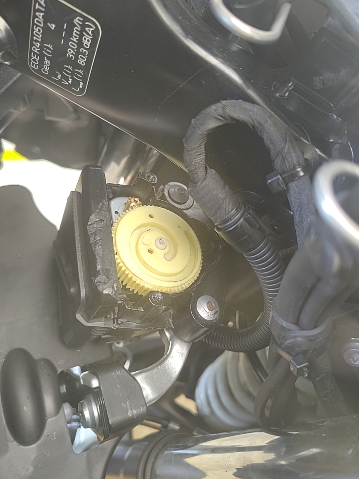

So liebe GS Kollegen und interessierte. Das Problem mit dem nicht funktionierenden key les Go ist behoben. Durch einen Zufall wurde heute eine Maschine mit dem gleichen Problem bei meinem Händler zu eingeliefert der Service Mitarbeiter hat mich dann freundlicherweise informiert und mir erklärt wie das System funktioniert. Die 1300 adv asa lässt sich so lange nicht bewegen solange man die Zündung nicht aktivieren kann, die Zündung kann man erst aktivieren wenn die Entriegelung des Lenkradschlosses aus der einraste Position raus ist. Da mein Motorrad verriegelt war und die Entriegelung nicht mehr funktioniert hat wurde der Rest, nämlich der stadstartvorgang hochfahren startmöglichkeit eben gar nicht erst aktiviert.
Ich persönlich finde das ziemlich blöd weil man einfach nur die Kosten für ein lenk Zündschloss eingespart hat.
Wenn nun dieser Stift der das Vorderrad verriegelt respektive die Lenkung nicht mehr zurückgedreht werden kann von der einfachen Mechanik, dann war es das bei der Automatik, geht dann auch nicht zu schieben, oder zu entriegeln. Um das Motorrad überhaupt wieder in Gang zu bekommen muss man das Gehäuse dieser Mechanik öffnen den ganzen Käse ausbauen, den Stift entfernen, alles Andere wieder zusammenbauen und dann startet die Maschine auch wieder.
Für Leute mit zwei linken Händen nicht zu empfehlen. Da ich meine beiden rechten dabei habe hat das ganz gut geklappt und wir können wieder fahren.
Fazit es ist einfach bescheiden wenn nur noch kaufleute aus finanziellen, oder sonstigen Gründen mit dem Rotstift an Motorräder, oder Autos gelassen werden. Einsparen ist eben nicht die allerbeste Lösung.
Da allein bei meinem Händler dieses Thema zum zweiten Mal aufgetreten ist bin ich gespannt, wie oft ihr dieses Thema noch aufkommt. Vielen Dank für alle guten Vorschläge und das Daumen drücken.

Schön, dass Du nun endlich weiterfahren kannst!
Ich kann deine Situation nachempfinden. Vor ein paar Wochen hing ich selber mit einer BMW fest...
Gruß janus
PS: ...Ihr weiterfahren könnt!
Und: Wo hast Du das Werkzeug für die Operation her? Das war doch bestimmt nicht in der GS.

Ich hatte am Sonntag an meiner R1300 GS auch das Problem, dass das keyless Lenkradschloss blockierte. Die BMW Service Hotline empfahl leichte Schläge z.B. mit einem Schlüssel oder Hammer auf den Keyless Rider bei gleichzeitiger Betätigung der Entsperrung. Das Schloss öffnete, ich konnte starten, muss aber das Schloss tauschen lassen und darf es nicht mehr sperren.
Axel
