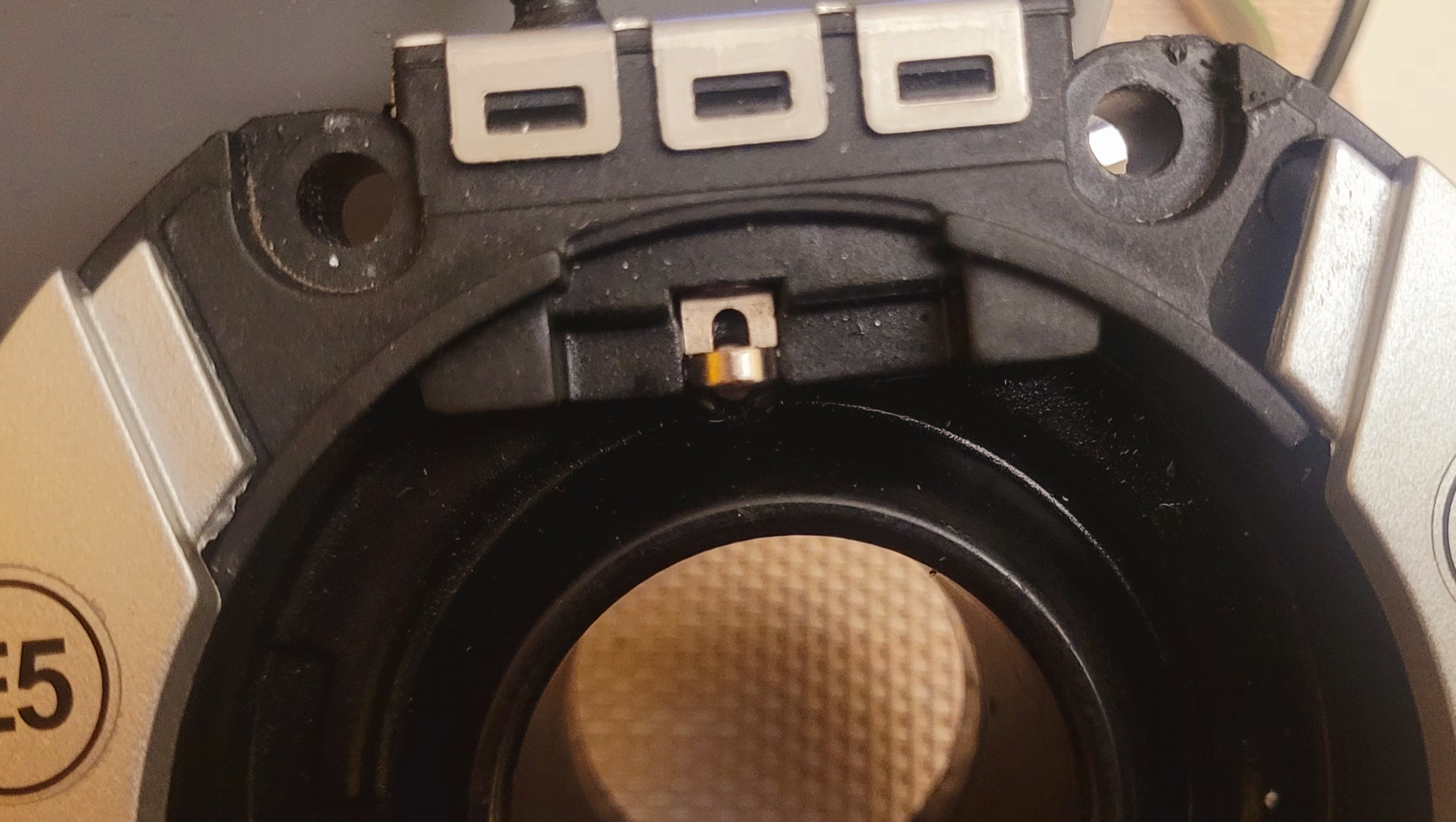

Wen es interessiert, hab mal die Funktionsweise untersucht: wenn geschlossen, stromlos, der horizontale Bolzen ist in der Bewegung beschränkt.
Bild 1
Wenn Strom drauf, gibt Magnet den Bolzen frei, kann sich Richtung Füllöffnung bewegen, durch die Nase im Tankseckel geführt, wenn mann die Lasche verdrückt.

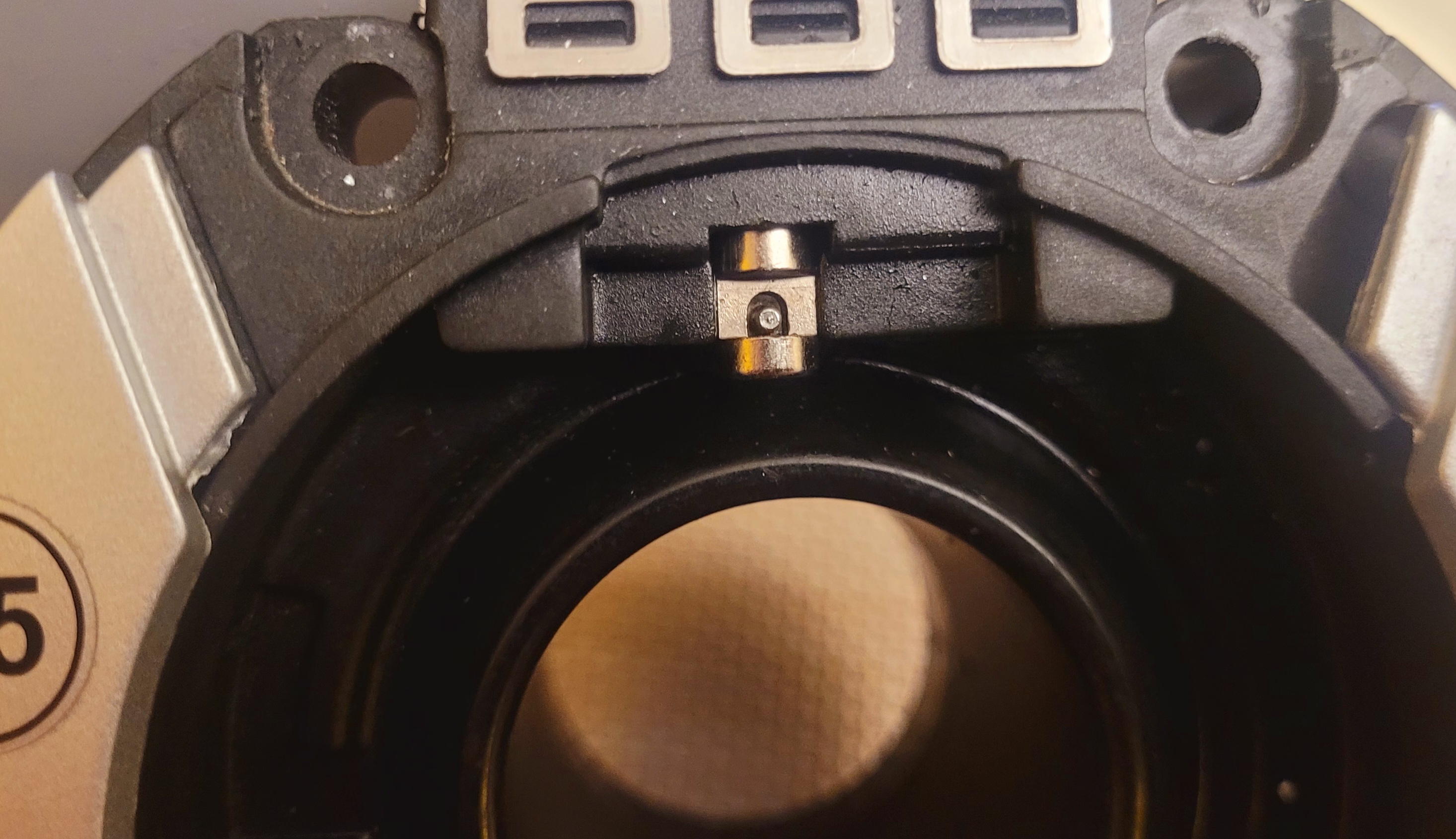

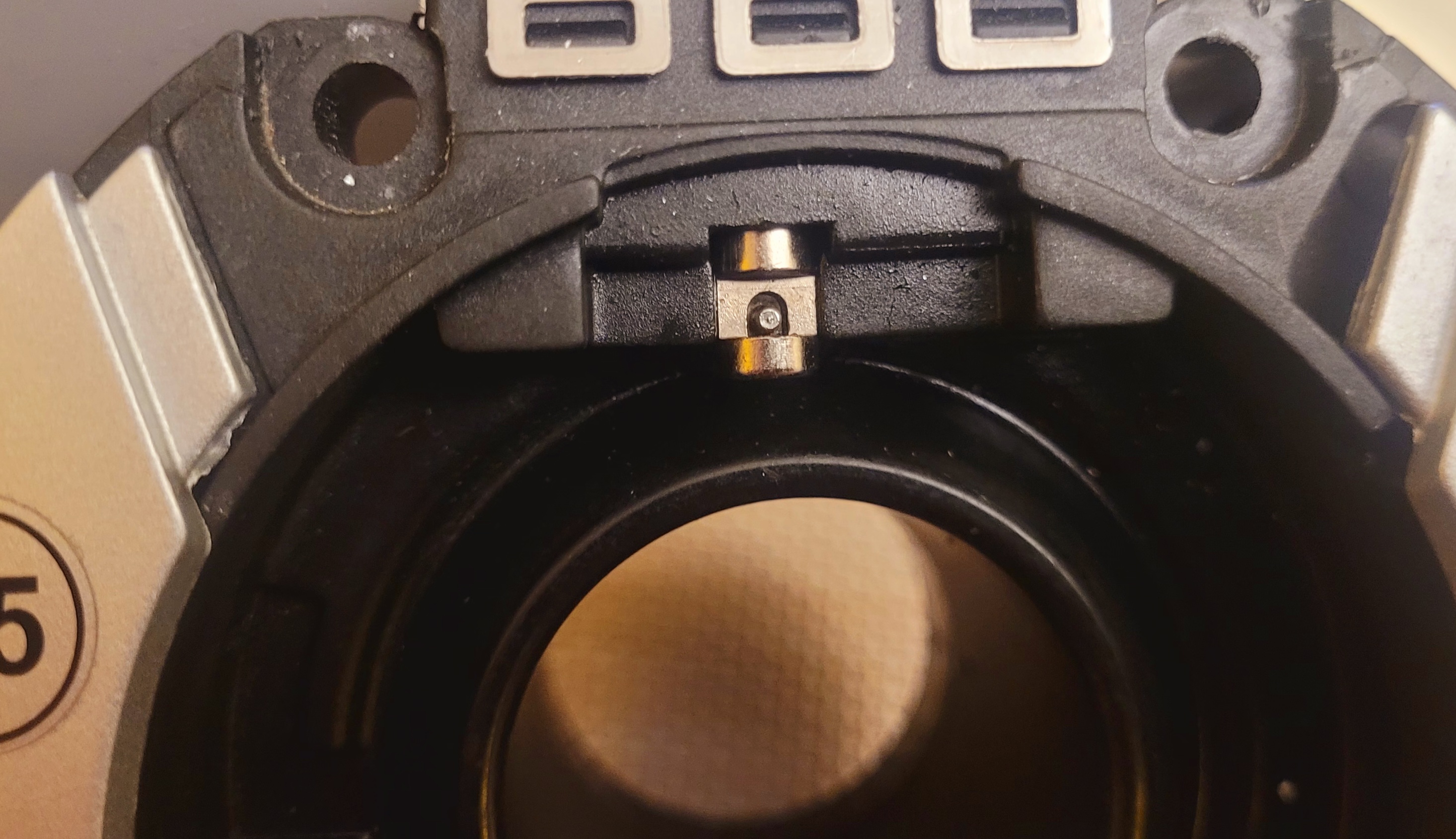

Fährt dadurch vor, daß federgelagerte Stift nach oben springt und einrastet. So wird gewährleistet, daß der Deckel wieder so geschlossen werden kann, mittels drücken der Lasche, wie beim öffnen. Stift wird runter gedrückt und Bolzen kann zurückfahren, muss stromlos sein zum schließen.
Bild 2
Wer immer den zuschlägt, oder mit Gewalt reindrückt, wird den Mechanismus früher oder später zerstören.
Deckel kann immer geöffnet werden, im Notfall, durch entfernen der vorderen runden Führung, 2 Torxschrauben. Wenn diese zu fest sind kann es auch zu Öffnungs-schwierigkeiten kommen, zu locker, geht nicht richtig zu - Fingerspitzengefühl, etwa beim anbringen von Tankring.

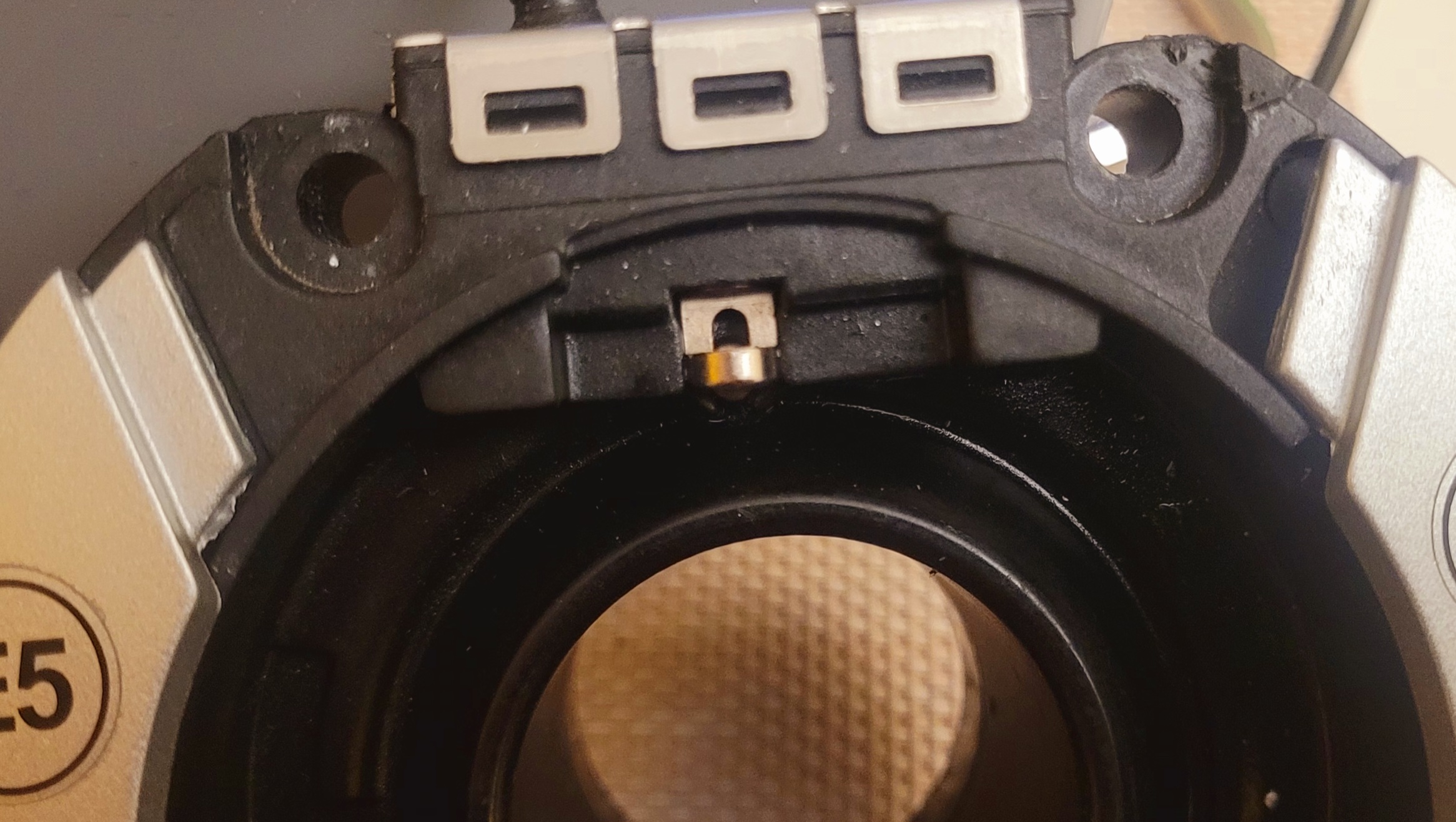

Bild 1
