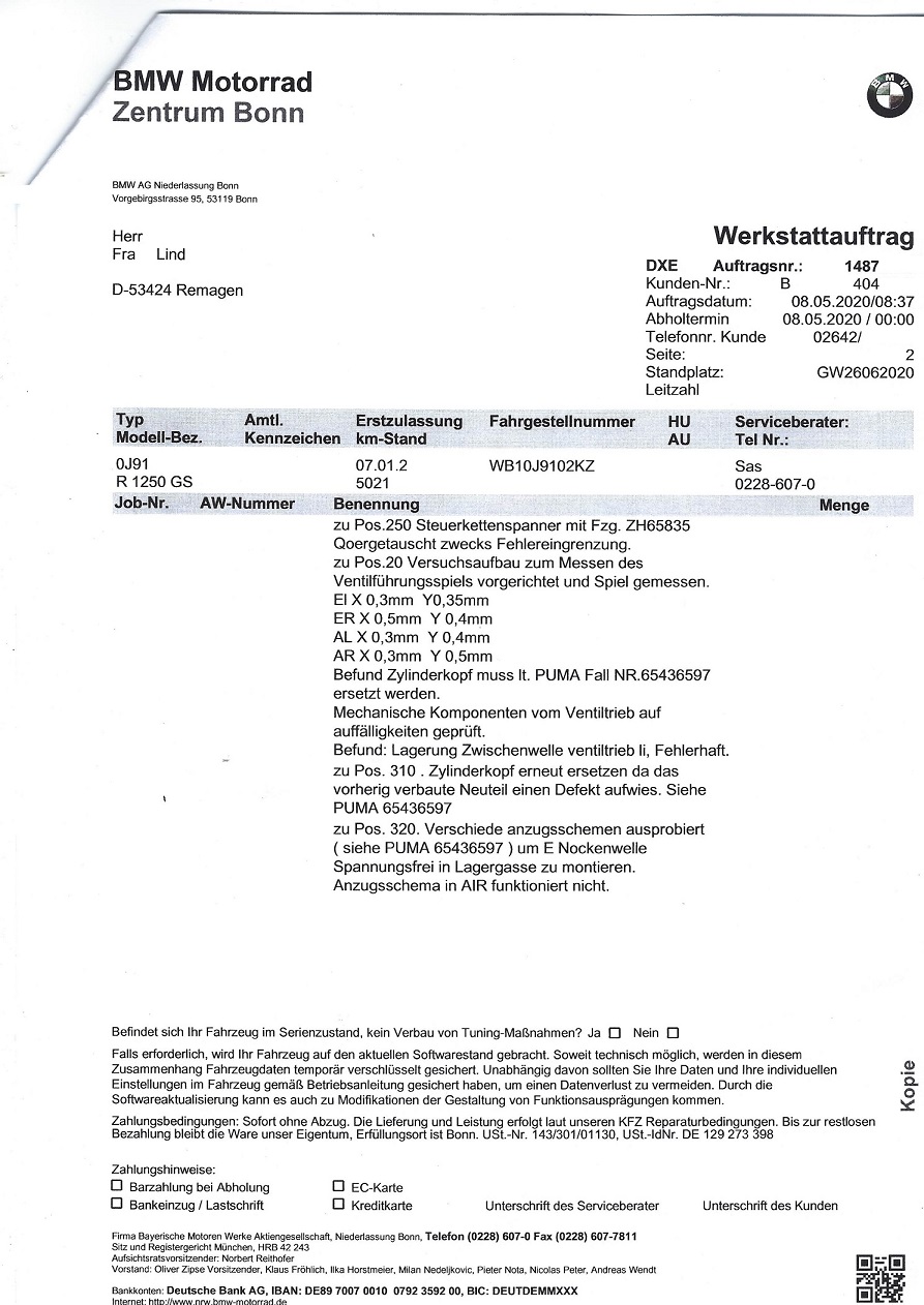

Woche 8
Freitag kam am Nachmittag der Anruf, aber nicht der, daß das Mopedel fertig sei. Angeblich sei der neue Kopf nicht maßhaltig gewesen, denn die Instandsetzung hat nur eine Probefahrt gehalten
Eine Welle habe gefressen.
Ergebnis, Metallabrieb von links.
Diese Woche bekommt die 4.8xx km gelaufene 1250 einen neuen Motor.
Vielleicht sollten Zwölfeinhalberfahrer wieder verbleiten Sprit tanken...
@fralind : Du bist doch BMW Kenner, wenn ich das richtig interpretiert habe. Was sagst du denn dazu?
Ich meine, ein nicht masshaltiger Zylinderkopf als Ersatzteil...Gefressene Welle...eingeschlagene Ventilsitzringe...rostige Kardanwellen...tropfende BremssÀttel...fehlerbehaftete Elektronik
Da scheint doch was im Argen zu sein oder?

Der Bericht von der Werkstatt liest sich nicht gerade ermunternt.
Frage an die BMW Experten dort ist eine Puma Nr genannt. Das ist doch die BMW eigene Datenbank fĂŒr bekannte Fehlerbilder. Kann einer von Euch mal unter der Nr nachsehen was dort geschrieben ist?
