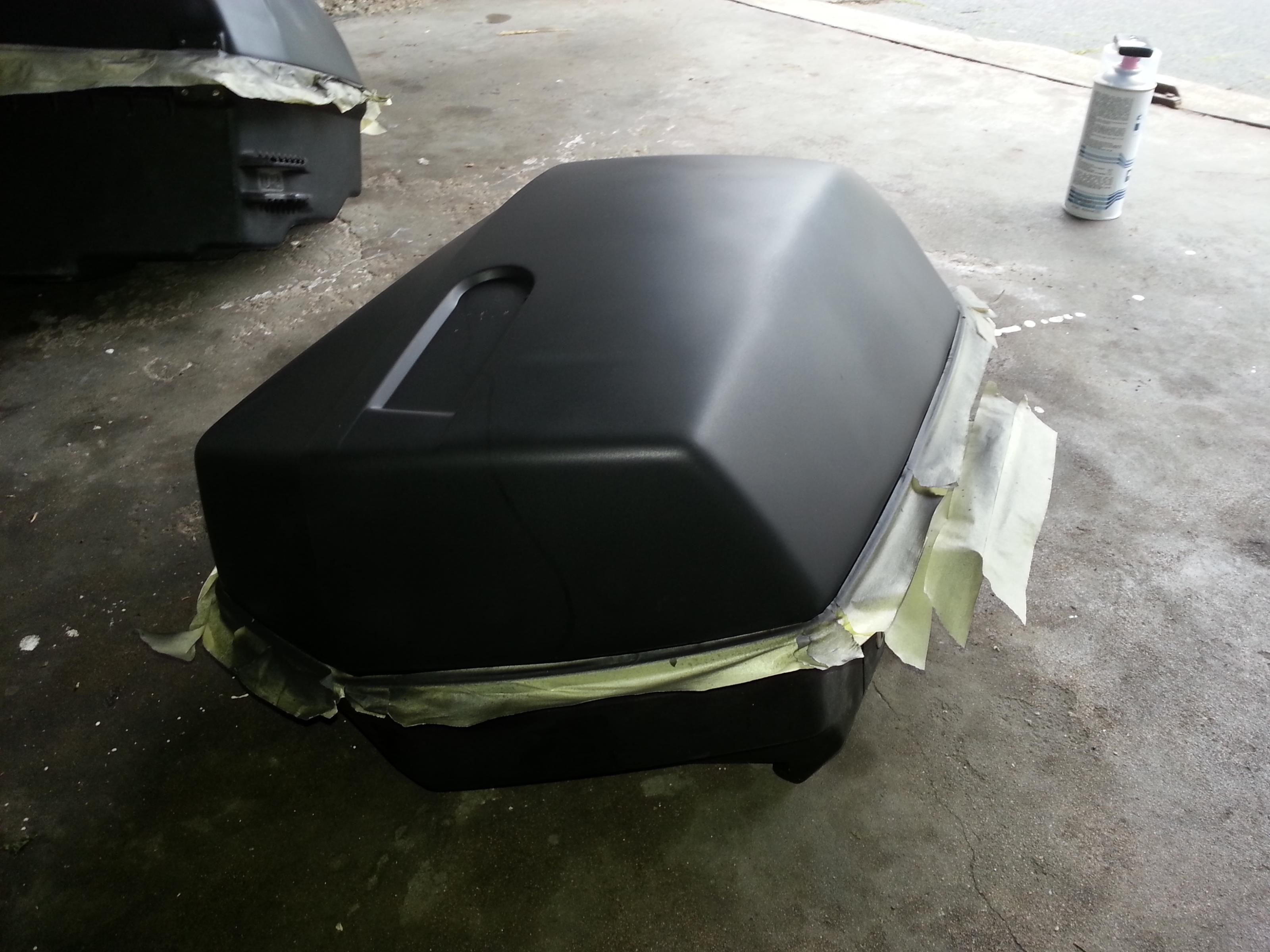

So sieht es bis jetzt aus. Noch eine Schicht und fertig ist er.
Bin am überlegen ob ich meinen Tank auch mit FluidGum bearbeiten soll.

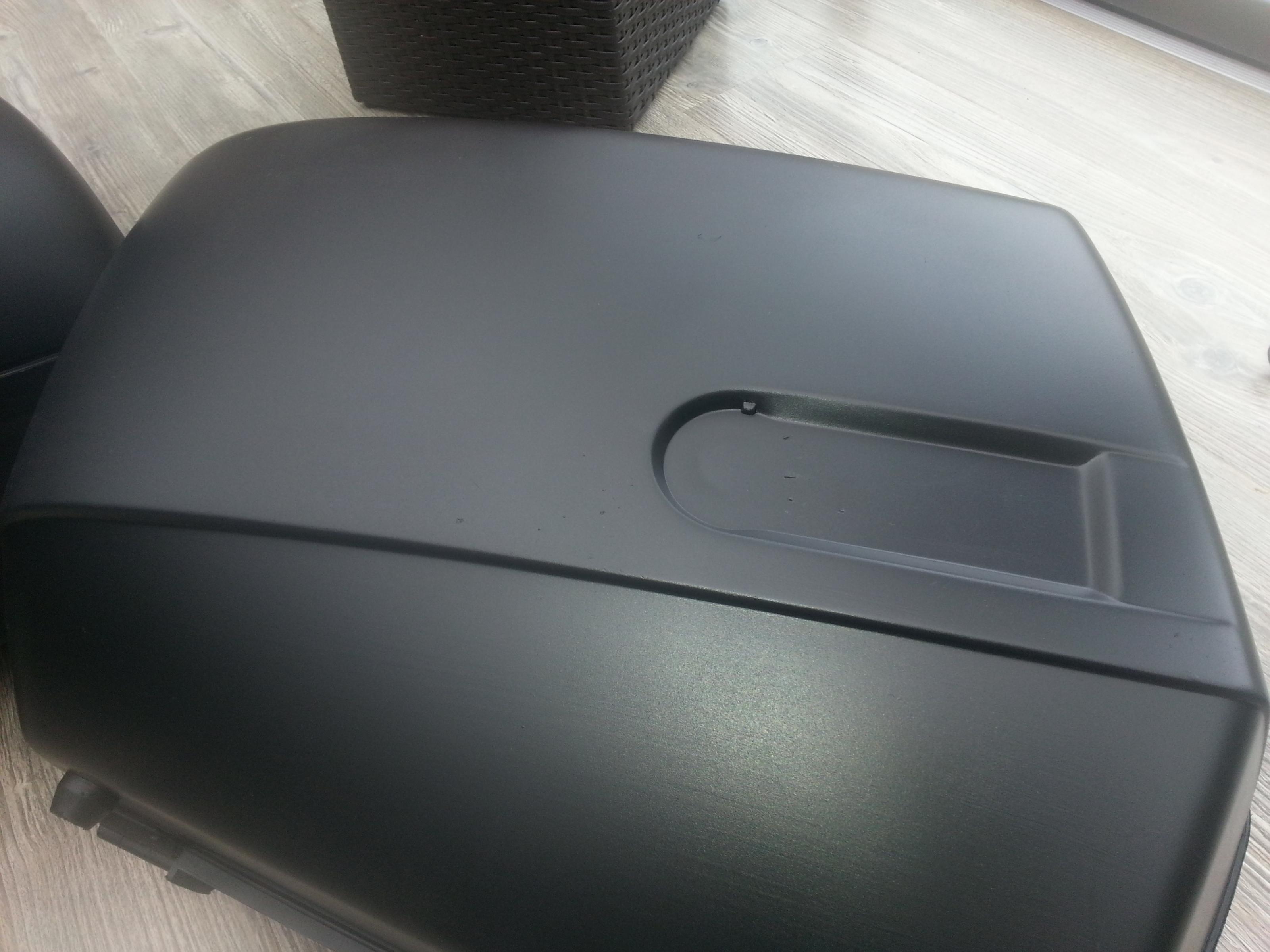

Die Oberfläche ist glatt. Koffer sind jetzt fertig. Stelle nachher aktuelle Fotos rein

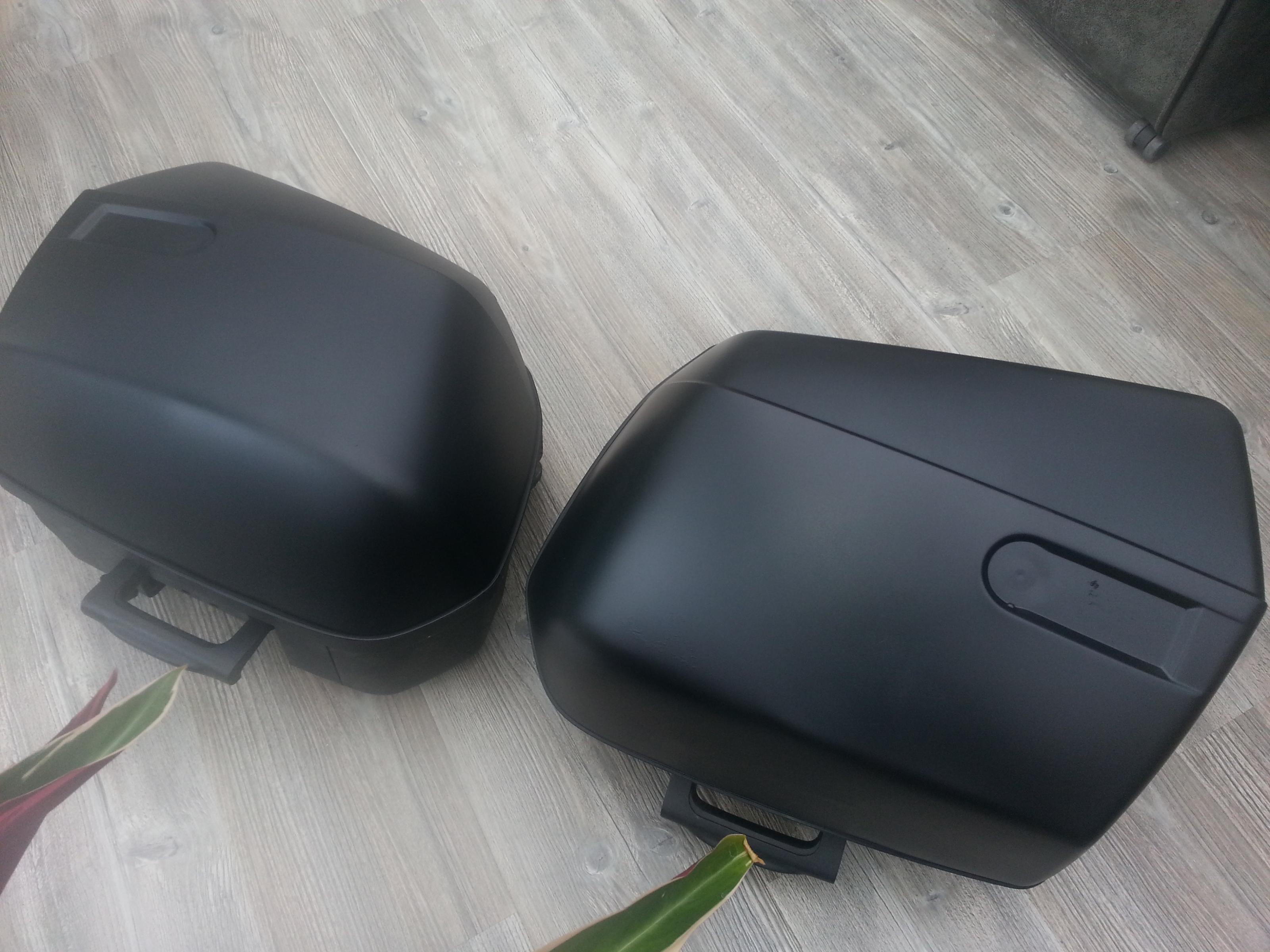

Koffer sind fertig......bin am überlegen ob ich meinen Tank auch noch in Mattschwarz bearbeite.

Um nochmal auf die Koffer zu kommen..:redface:
Eine wirklich tolle arbeit. Gefällt mir sehr gut.
Mein Lob ist dir sicher.

Sieht klasse aus! Schreib mal nach der Saison, wie sich der Auftrag bewährt hat!

Schaut supergut aus und dazu noch ne günstige Variante.
Wie hast du es an den Schlössern und Scharnieren gemacht?
Beim Abkleben Abstand gehalten oder hinterher freigemacht/geschnitten?

Hallo Jürgen,
den Koffer geöffnet und dann abgeklebt.....Koffer wieder geschlossen. Die Scharniere habe ich nicht abgeklebt. Ich habe die Koffer im geschlossenen Zustand Besprüht. Es war reichlich abgeklebt.....ca. 4cm in der Breite.
