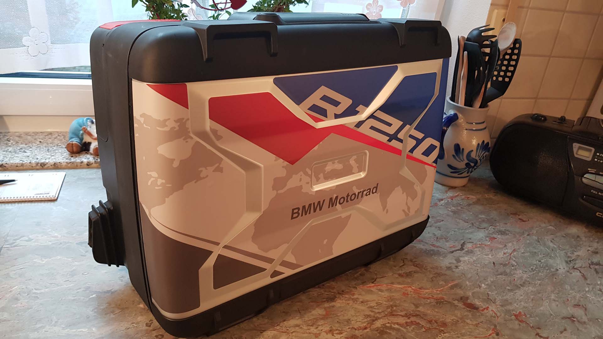

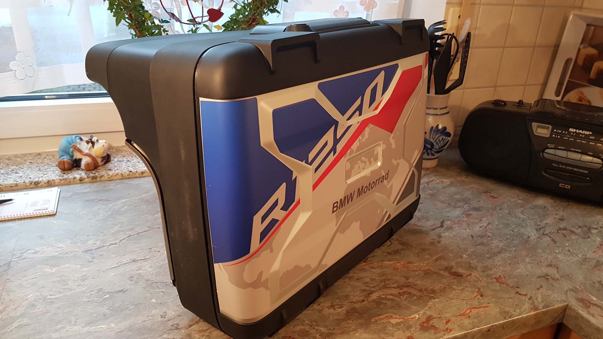

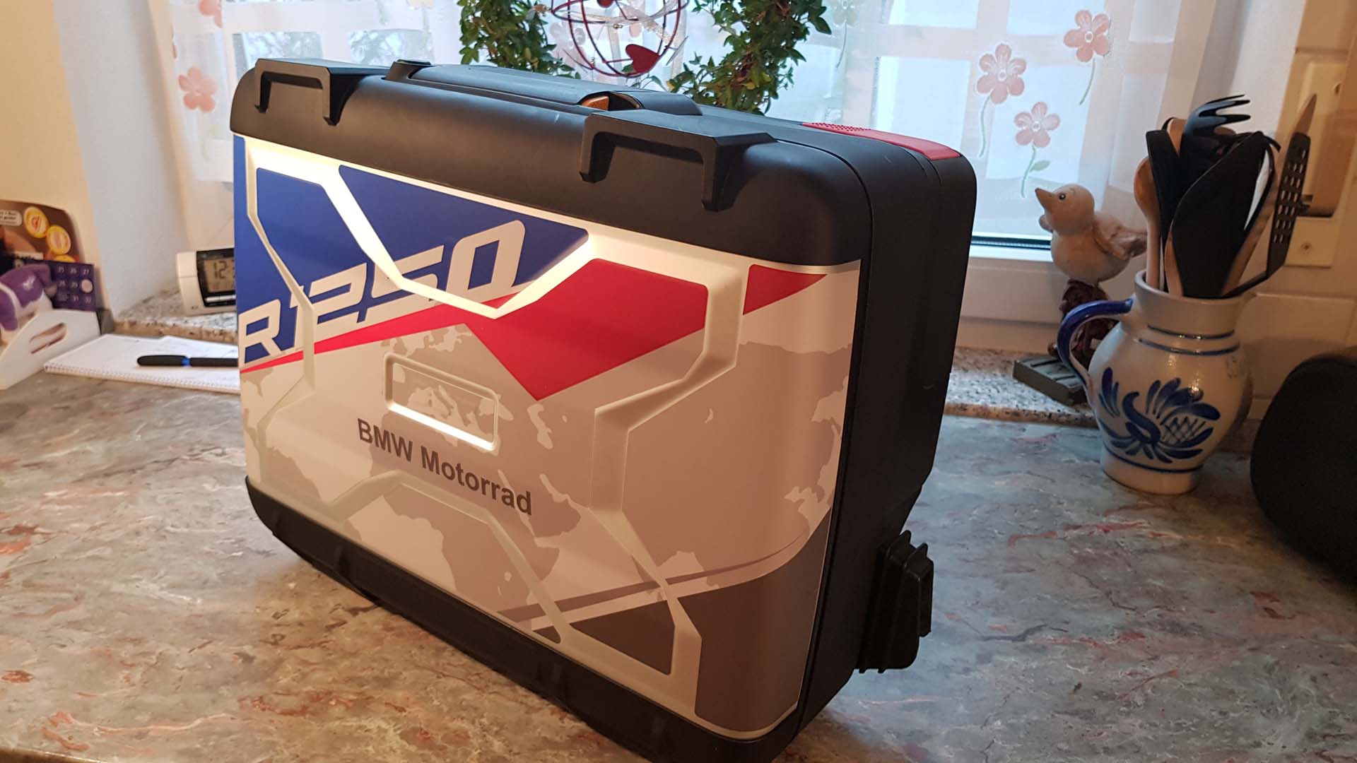

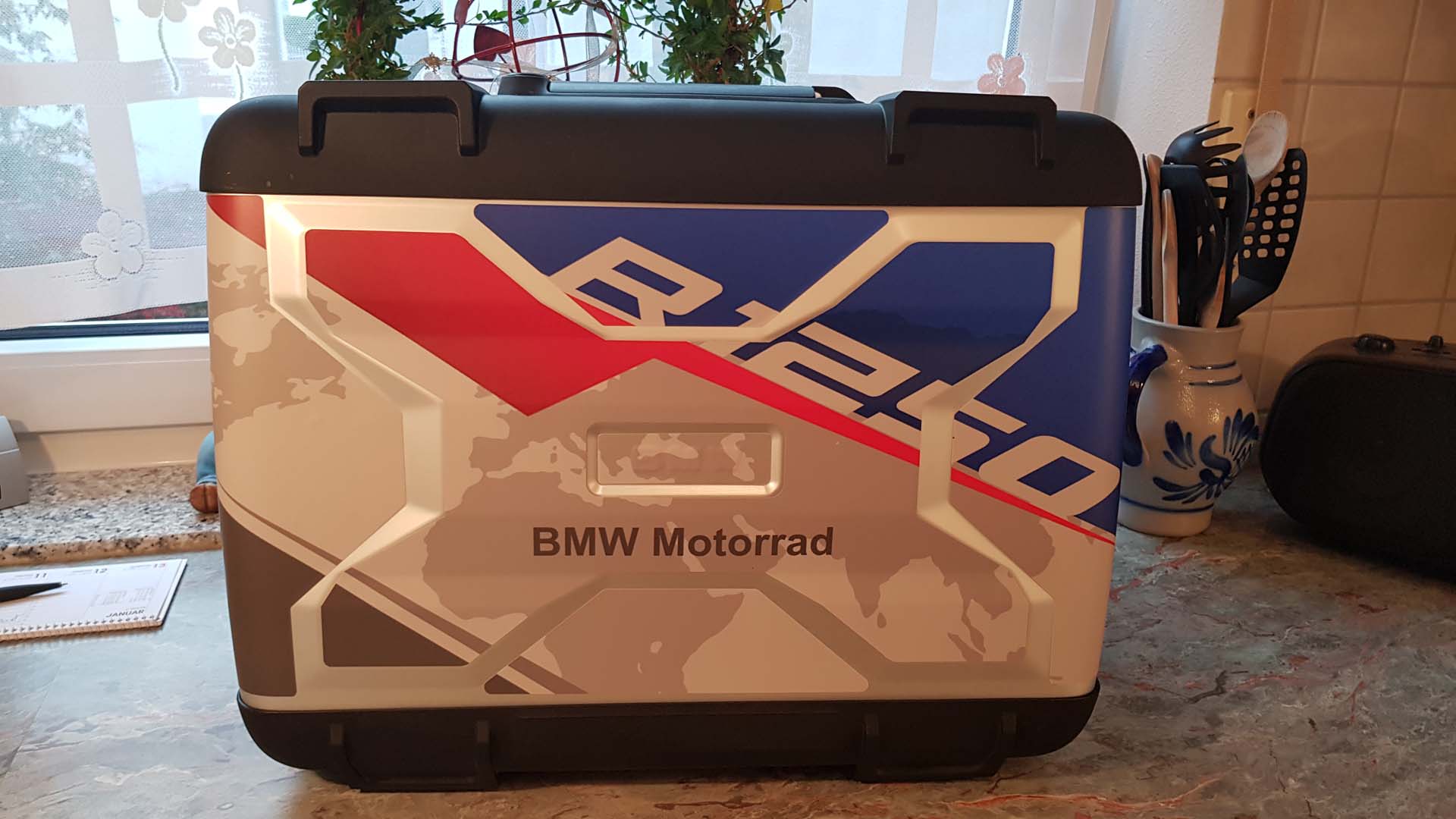

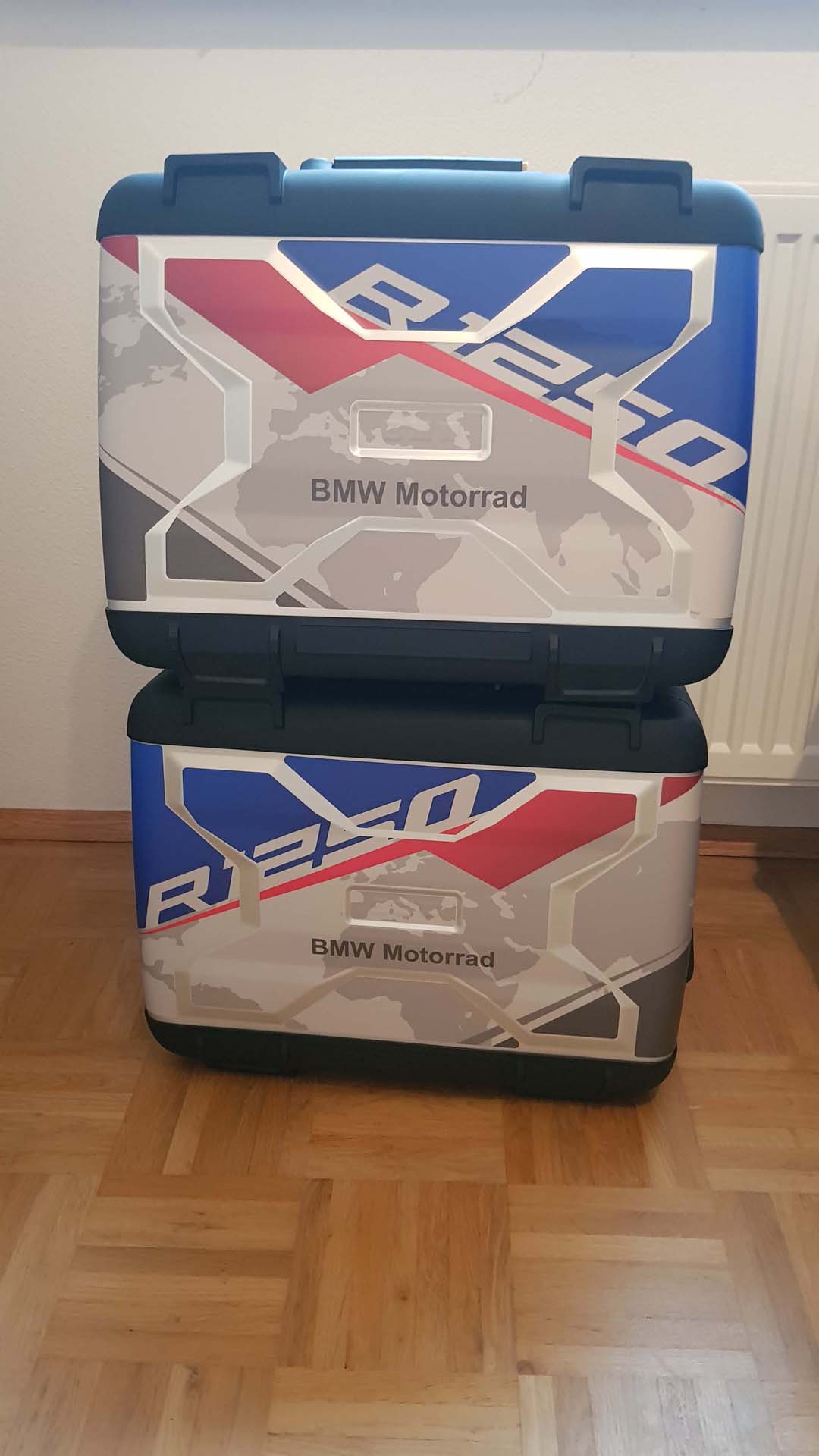

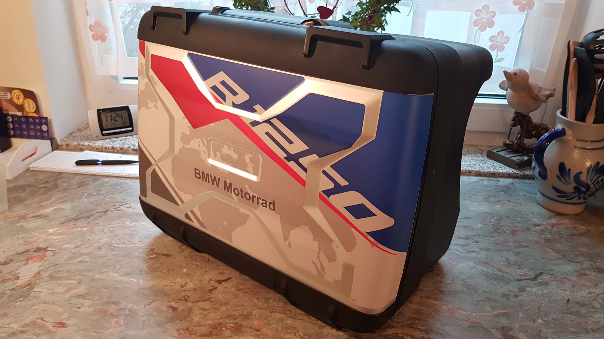

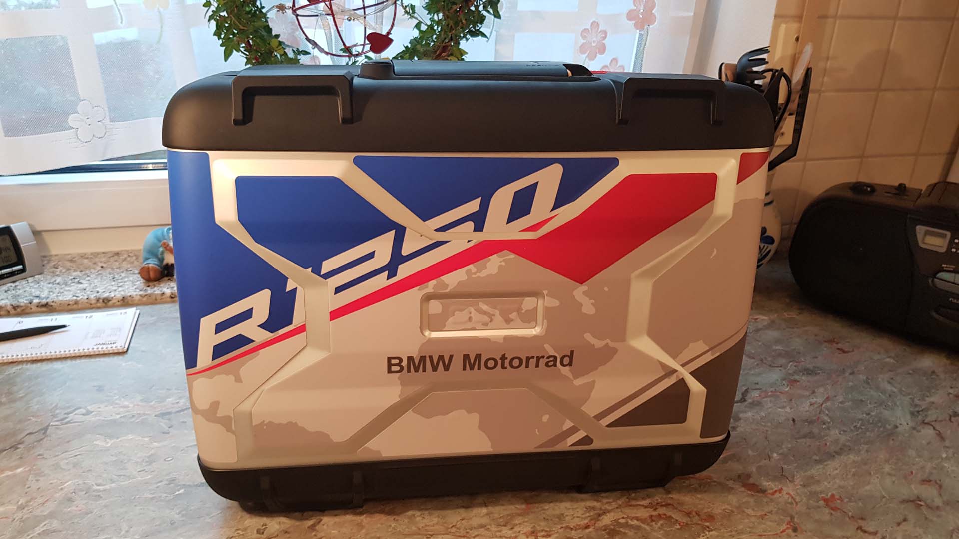

anbei ein paar Fotos von den Vario-Koffern mit Aufklebern im HP Style. Die Dinger gibt es bei eBay und sind auch in den Exlusive Farben Verfügbar.
Das bekleben ist allerdings etwas tricky. Es gibt keinerlei Anhaltspunkte zum anbringen (Pi mal Daumen). Es ist auch fast unmöglich die Rundungen mit dieser Folie zu bekleben ohne das es Falten schlägt. Da halfen auch alle Tricks mit Fön usw. nichts. Ich denke die Folie ist einen kleinen Ticken zu Dick. Leider habe ich meine HP noch nicht im Stall stehen damit man einen Eindruck bekommt wie das aussieht wenn die Koffer montiert sind.

Ne, im Ernst, sieht doch gut aus:daumen-hoch:! Ich hoffe es wird nicht zu bunt bzw. zu viel Farbe wenn die Koffer an der HPQ hängen.

Gnade Wotan, die Farben passen nicht zum Original, und das wird eng, weil es an der Verkleidung Blau-metallic ist.
Die Koffer sind weit weg, da fällt es nicht auf.

sieht doch gut aus...
...die Variokoffer sind längs und hoch gewölbt nicht nur in einer Richtung wie man denken könnte - deshalb klebt sich das etwas tricky.

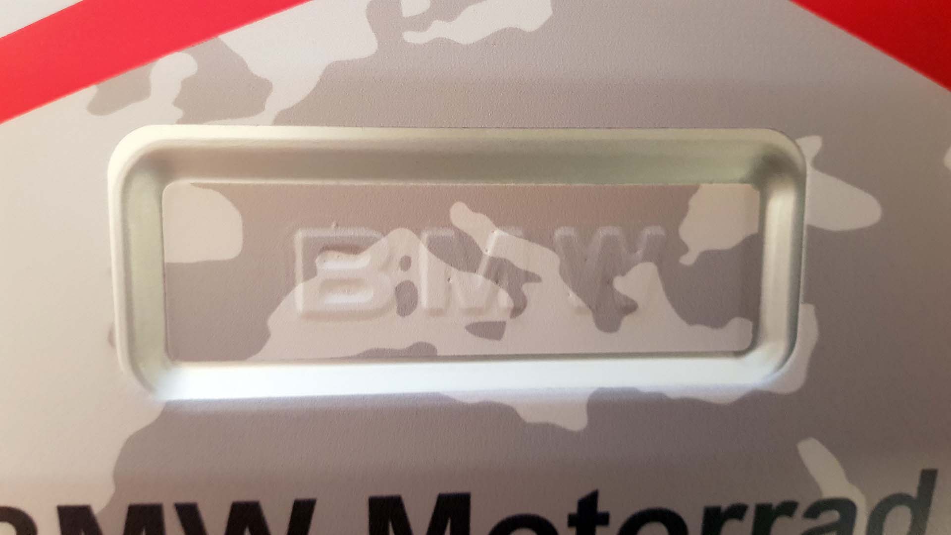

Wenn Du die Folie über dem BMW Relief noch etwas mehr erwärmst kannst Du das Relief komplett herausarbeiten.

ja, ist mir jetzt im ersten step überhaupt nicht so aufgefallen. ich habe das eben nochmals "nach gefönt" und mit der nadel viele luftblasen entfernt die sich dadurch ergeben haben. es sieht jetzt minimal besser mit den konturen bei der BMW schrift aus. wie bereits geschrieben ist die folie doch relativ dick und der BMW schriftzug dafür schon zu filigran um in alle ecken zu kommen.

Dicke Folie zieht sich erfahrungsgemäß über kurz oder lang aus Sicken wieder raus.
Zumal im Sommer, wenn die Sonne drauf scheint. Dann wirken Rückstellkräfte.
Kann man oft bei KFZ sehen.
Es braucht eine gewisse Temperatur, die bei jeder Folie anders ist, um eine dauerhafte Verformung zu erreichen. Das können schon mal 90+ Grad sein. Ganz schön heiß und mit der Hand nicht mehr einzuschätzen.
Ist bei darunter liegenden Kunststoffteilen natürlich wo eine Sache.

Kleinere Luftbläschen verschwinden übrigens über kurz oder lang.
Wasserbläschen bei Feuchtmontage auch.
