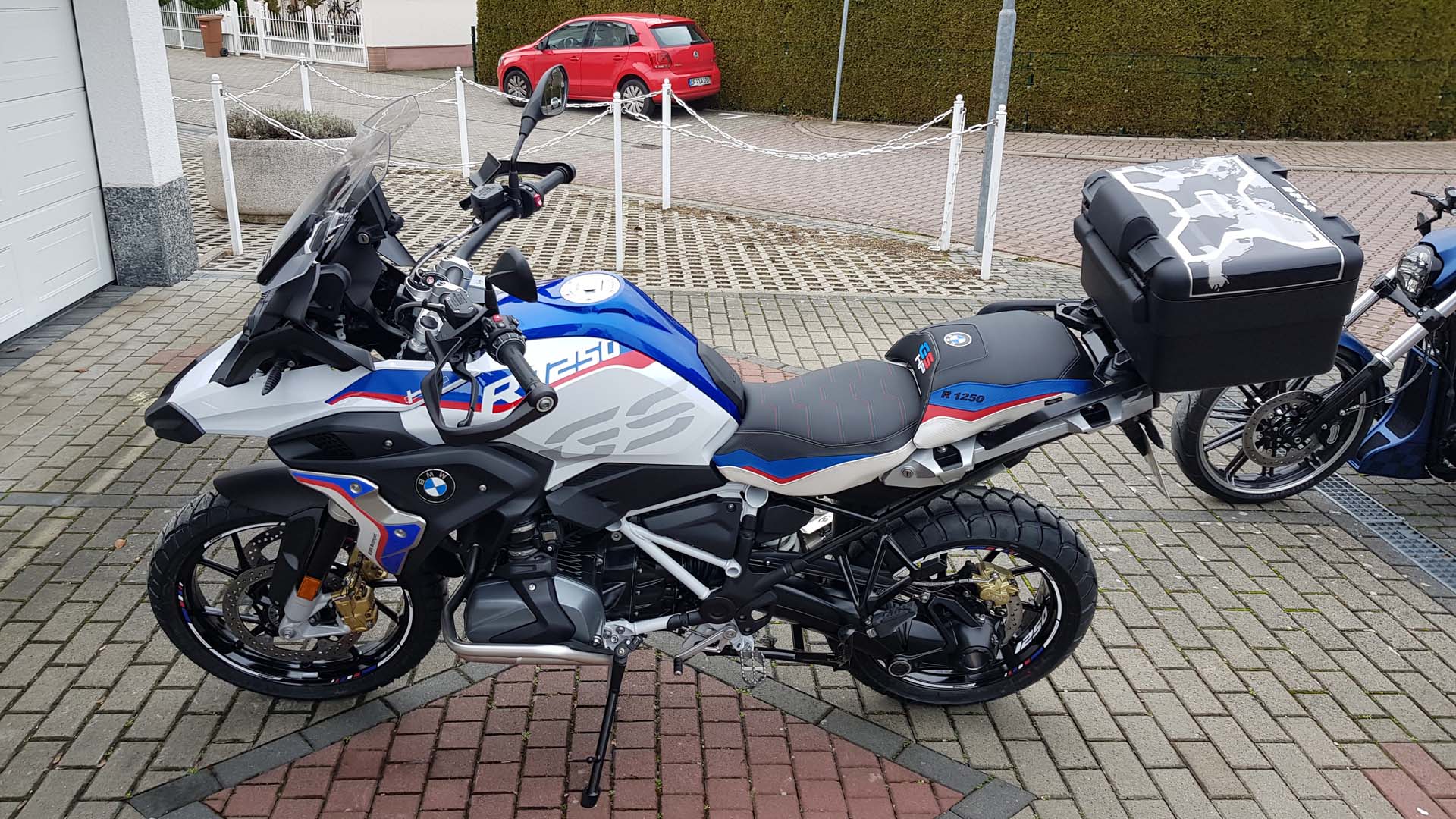

Sieht gut aus, sowohl die HP, als auch die Exlusive, und die vom GSTroll finde ich auch sehr gelungen. Mir persönlich wäre das zuviel Farbe bei Allen. Daher hab ich auch so eine langweilige schwarze........aber wem sowas gefällt, sieht jedenfalls klasse aus.:applaus:
Ich hätte da trotzdem noch zwei Fragen, bzw. eine Meinung an den GSTroll: Wolltest Du nicht die Beklebung der Koffer genau anders rum ? Also die Folie des von Dir gezeigten Bildes auf den in Fahrtrichtung rechten Koffer ? Dann wäre das Blau und der Schriftzug in der selben Flucht und Linie wie die anderen farblichen Felder und die Schrift am Tank ?
Und ich persönlich würde den Zylindersturzbügel unbedingt bei Dieser Optik in schwarz nehmen, und wichtig, die Sozius-Fußrastenausleger und die Rasten auch in schwarz. Macht doch hier in Slowenien ein ganz talentierter User.......

nein ich wollte die farben so herum haben. das war jemand anderes der es anders wollte. das bike ist noch lange nicht fertig. ich habe jetzt gerade mal ein paar stunden dran gewerkelt. ich habe noch jede menge ideen und teile die noch umgesetzt und verbaut werden. unter anderem auch die von dir genannten schwarzen rastenausleger, schalthebel uvm.

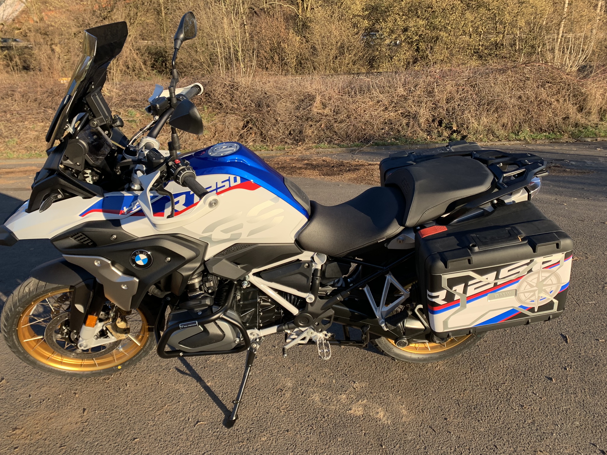

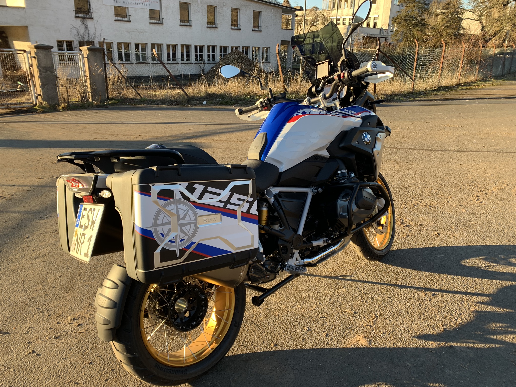

anbei ein Foto meiner gepimpten Koffer im montiertem Zustand ...
das topcase habe ich jetzt komplett anders gemacht. bei gelegenheit werde ich mal alles aufsatteln um zu sehen wie das aussieht.
eigentlich hätte ich mir den ganzen aufriss auch sparen können. ich fahre max. 3 mal im jahr mit koffer und/oder topcase.

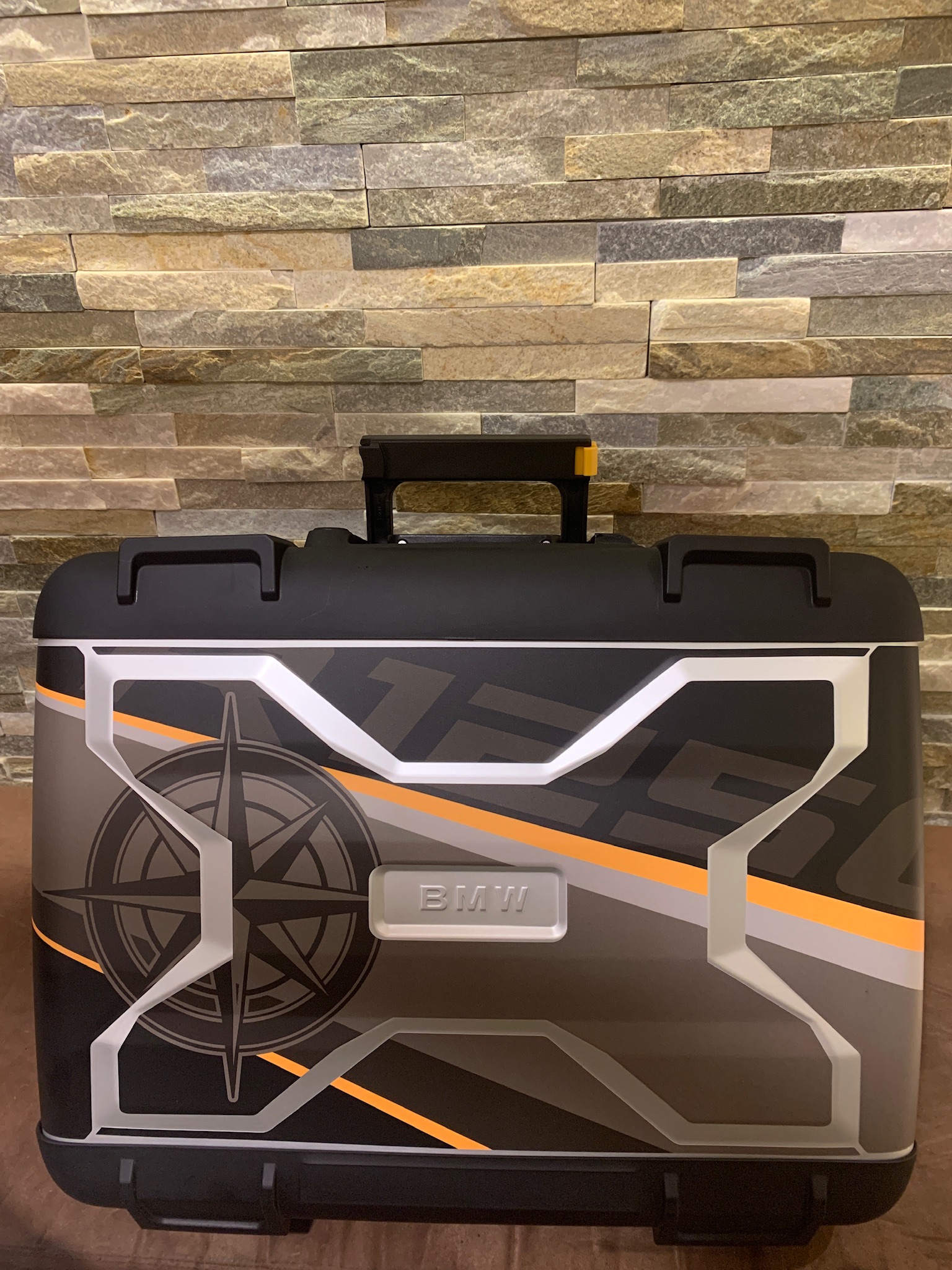

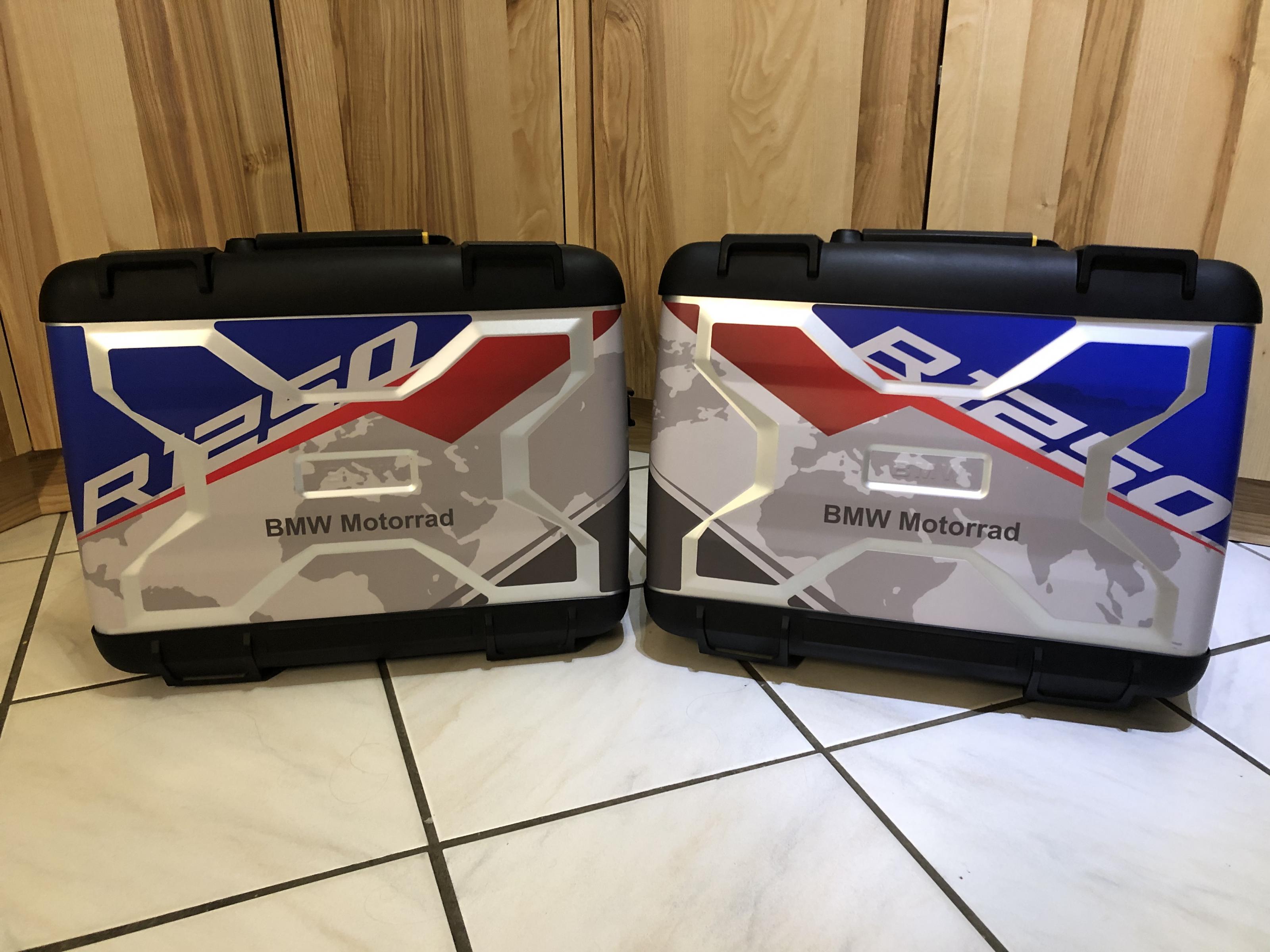

ich habe für meine „Exklusive“ die Koffer hiermit beklebt...
schaut gut aus. der foliensatz von dem hersteller für die exclusiv haben sie schöner gemacht wie den für die HP. machst du das mittelteil über die BMW kontur nicht dran? wenn du die mit dem fön vor dem anbringen gut auf temperatur bringst, bekommst du die sehr gut um den schriftzug. die folie lässt sich leichter bekleben als mein kofferdekor. da merkt man jedes µ was eine folie weniger hat.

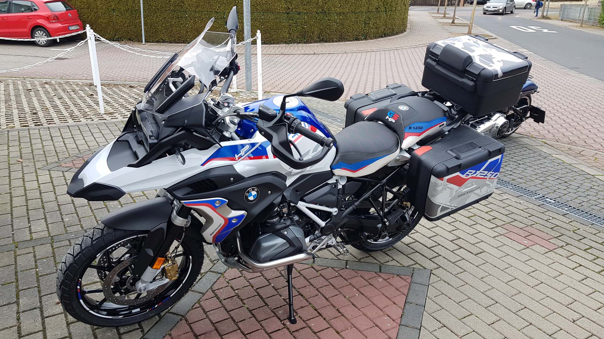

Habe Heute meinen ersten Koffer foliert, Auspuffseite!
Jetzt weiß ich auch wie man die „runden Ecken“ vernünftig hinbekommt.
Das ist ganz schön aufwändig. Der zweite läuft dann vermutlich besser.
bin mal gespannt wie das im montierten zustand aussieht mit dem blauen vorne und der parallelen flucht zum heckrahmen?
Ja, bin ich auch,
meine Frau hat mich beraten und meinte es gehört nach hinten steigend.
Bis ich alles fertig habe, braucht noch a bisserl, zumindest steht meine bereits beim Freundlichen, habe sie bereits gesehen.
Habe immer Saison 4-11 auf der GS, hat ja noch genug Schnee in den Bergen.
Fahren kann ich auch mit meiner RS!
Und wie bekommt man das am besten hin ?
Meine Folien sind auch angekommen :)
Gruß Michael
Reihenfolge:
1. das X,
2. unten,
3. oben,
4. links, aber unbedingt vom X aus beginnen
5. rechts, auch vom X aus beginnen
6. die Schriftabdeckung.
wichtig ist ein Heißluftfön , aber mit Gefühl aus der Mitte heraus arbeiten.
zusätzlich spitze Stecknadel zum „Entlüften“, stumpfe Stricknadel um die Konturen herauszuarbeiten.

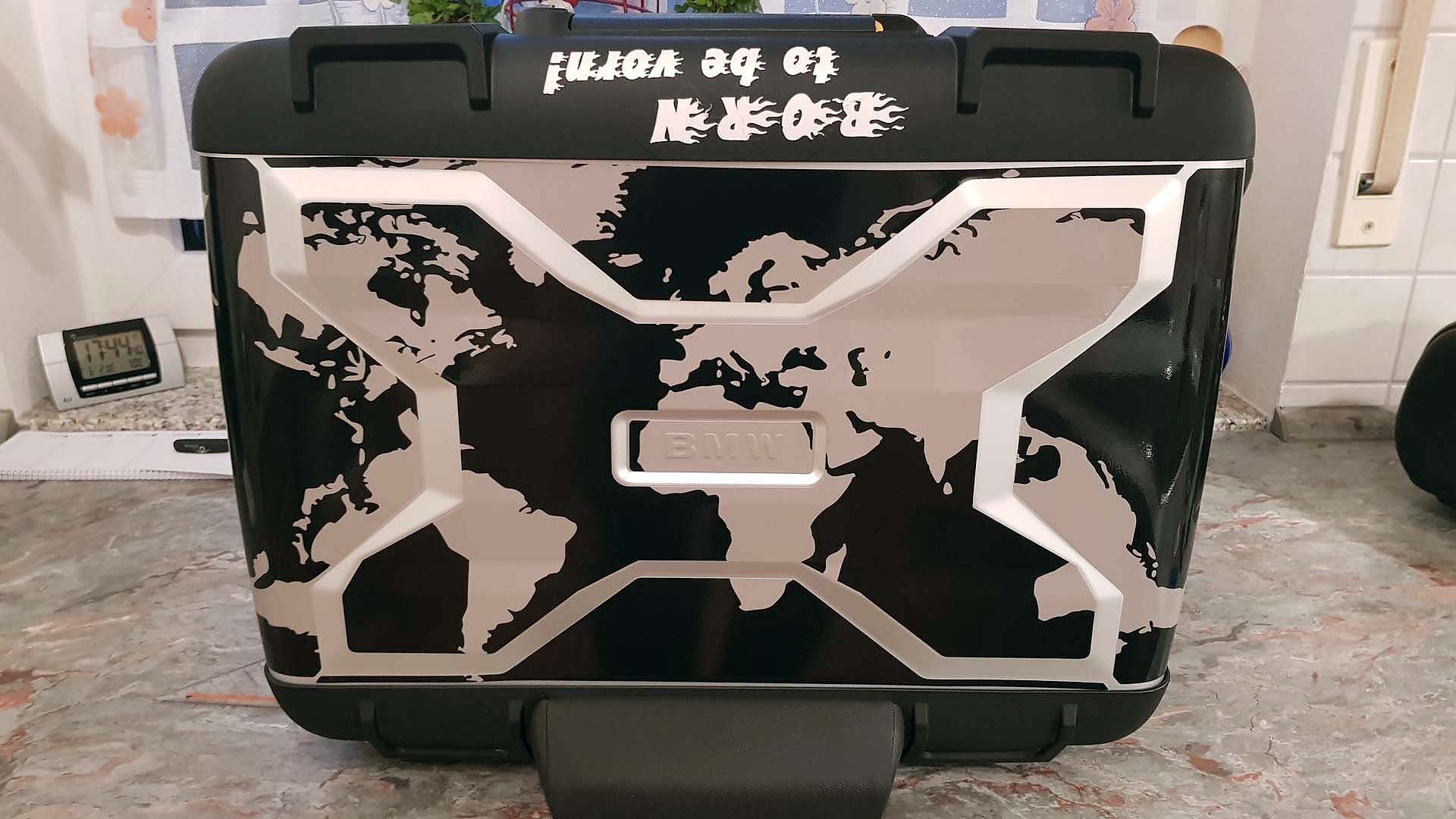

Heute wurden die Koffer fertig!
Geschafft! Mit der Zeit kommt die Übung.
TC bleibt ohne, wegen Zusatzgepäckhalter.
Habe auch nichts passendes für mich gefunden.
