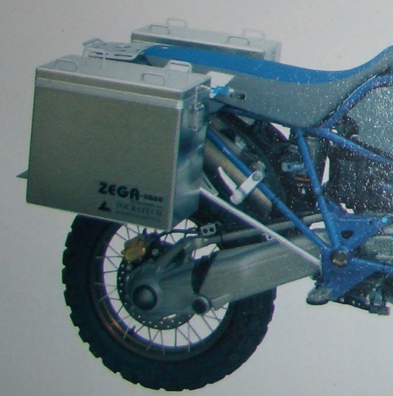

Kofferlösungen kenne ich keine, aber ganz aktuell habe ich eine vernünftig erscheinende Alukistenversion in einer englischen Prospektbeilage entdeckt, die der Teilelieferung von Touratech in dieser Woche beilag. Dort ist sie als HP2 Travel Hardware bezeichnet und für Februar 2007 angekündigt.
Auf der TT Homepage sieht man noch nichts. Eine weitere Alternative wäre eine Softgepäcklösung von dort.
Ein Fotoausschnitt aus dem Prospekt auf die Schnelle:

@ qrunner: ich glaube, das es Ortlieb-Taschen sind. Die Befestigung ist wegen des Auspuff schwierig. Es hatte hier schon einmal jemand seine Lösung mit einem ganzflächigen Halter aus Alublech vorgestellt.

Interessantes Bild. Offenbar geht touratech mit der Halterung bis runter zur Schwinge. Der Halter von Wunderlich (= H&B) hängt "nur" am Rahmenheck, Wunderlich besteht aber auch darauf, dass die Gepäckbrücke zwecks Stabilisierung des Rahmenhecks zwingend erforderlich wäre.
Dafür könnte man sich dann aus der kompletten H&B-Kofferpalette bedienen.
(Ich spiele auch mit dem Gedanken, habe aber eine vieeel bessere Begründung. Ein Kofferträger würde nämlich den Auspuff bei Geländeinsatz schüzten :D )
