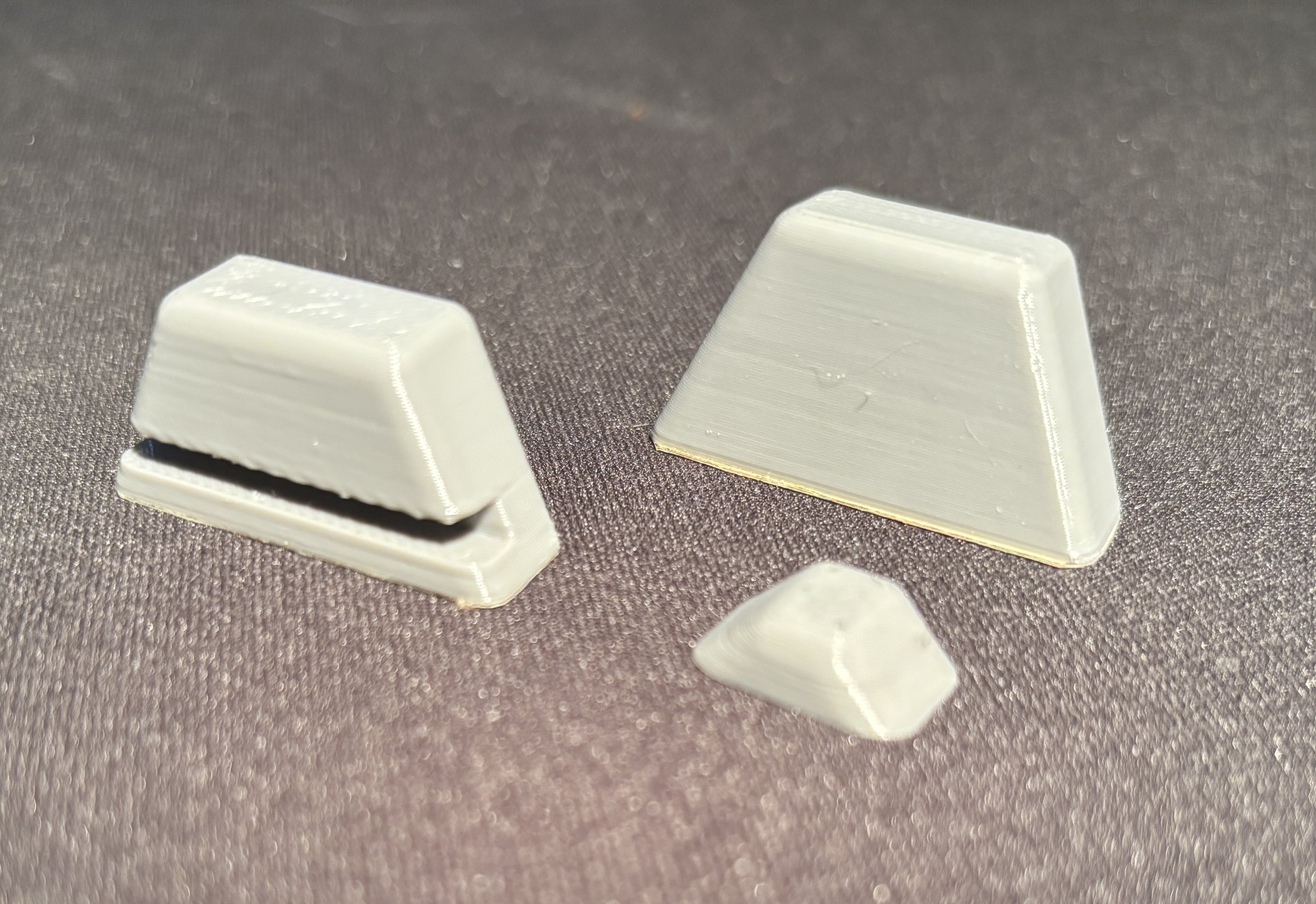

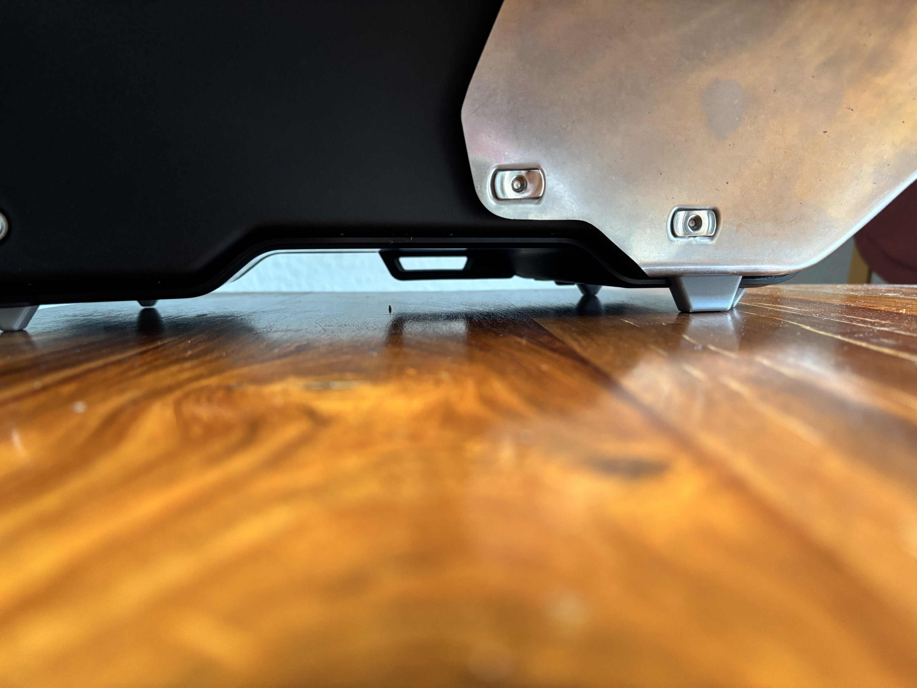

Hallo Vario Koffer Nutzer.
Ich ärgere mich daß das Abstellen der Vario Koffer ab Werk praktisch nicht möglich ist ohne Kratzer in den Koffer zu machen.
Zu dem Zweck habe ich mir grade ein erstes Set (8 Stück) Füßchen konstruiert und aus TPU gedruckt.
Im Gegensatz zu den seitlichen Alibi Füßchen, liegen die höher und bringen auch die Innenseite auch das gleiche Niveau.
Als nächstes schaue ich mir an, wie ich am besten auch einen voll ausgefahrenen Koffer abstütze.
Bin ich mit dieser Problematik alleine oder gibt es noch weitere Lösungen oder Interessenten ?
Viele Grüße,
Frank

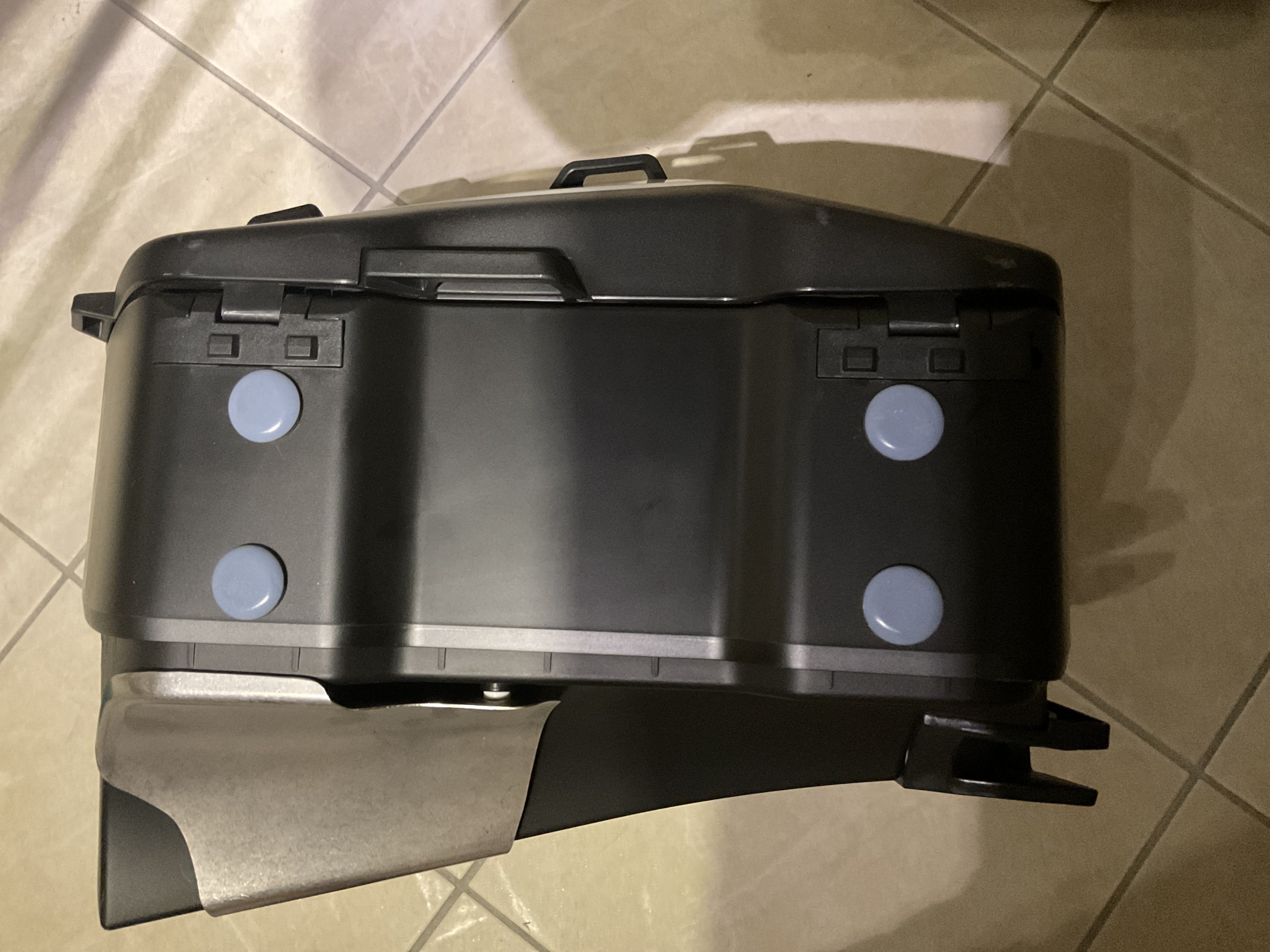

Also ich habe beim unglücklich designten Topcase auf der dem Griff gegenüberliegenden Seite dazu Steinschlag-Schutzfolie draufgeklebt, damit ich das Topcase mit dem Griff in der Hand abstellen kann und nicht wie einen Pizzakarton aufsetzen muss.
Bei den Koffern wird es ebenso Schutzfolie. Ich hatte auch erst an diese Gummi-Möbelgleiter (oder wie die auch heißen) gedacht, aber die Folie deckt alles ab. So stehen dann vorne die beiden Kunststofffüßchen über und der Rest ist gegen Kratzer gefeit.

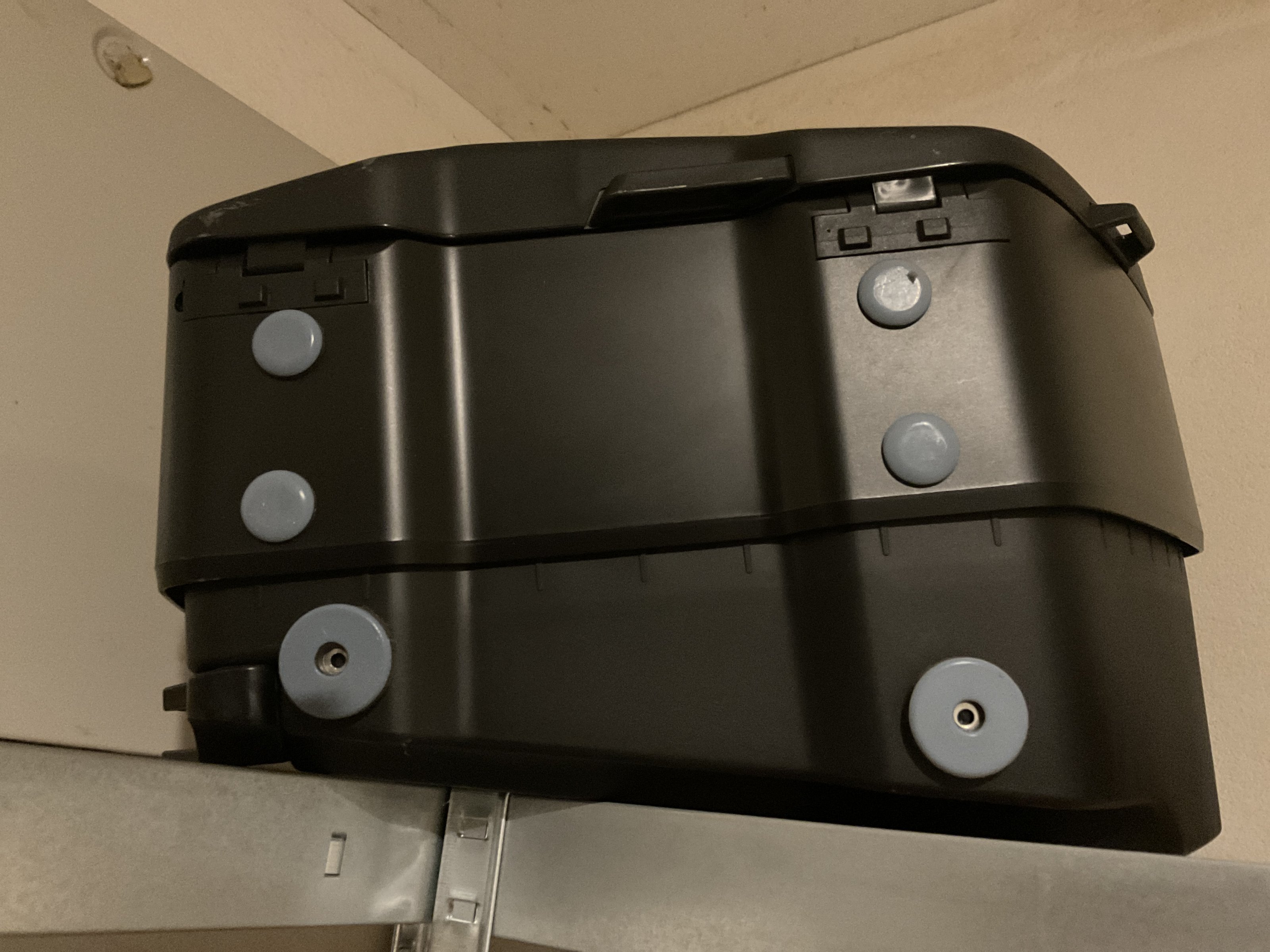

Im Baumarkt gibt es selbstklebende Karbongleiter.
Hat sich bei mir schon bewährt
Bei dem Koffer mit 6 Gleitern sind die 2 größeren auch dicker um den Höhenunterschied auszugleichen.

Nunja, es scheint das es einige Lösungen gibt mit denen sich die einzelnen sich arrangiert haben.
Mein Pflichtenheft ist jedoch:
  1. Keine Kratzer vom Abstellen.
  2. Grade stehende Koffer.
  3. Min 5 mm Bodenfreiheit.
  4. Die Koffer ausgefahren abstellen können, ohne das was anfängt zu kippeln.
  5. Den Deckel gegen Kratzer schützen für den Fall das jemand auf die dumme Idee kommt den Koffer zu öffnen wenn er auf dem Boden steht.
Die Punkte 1-3 waren einfach.
Punkt 4 war etwas anspruchsvoller da schiefe Ebene beim Auszug und beim rechten Koffer eigentlich kein ordentlicher Platz existiert.
Für Punkt 5 muss ich mir noch etwas optisch unauffälliges überlegen.
VG, Frank

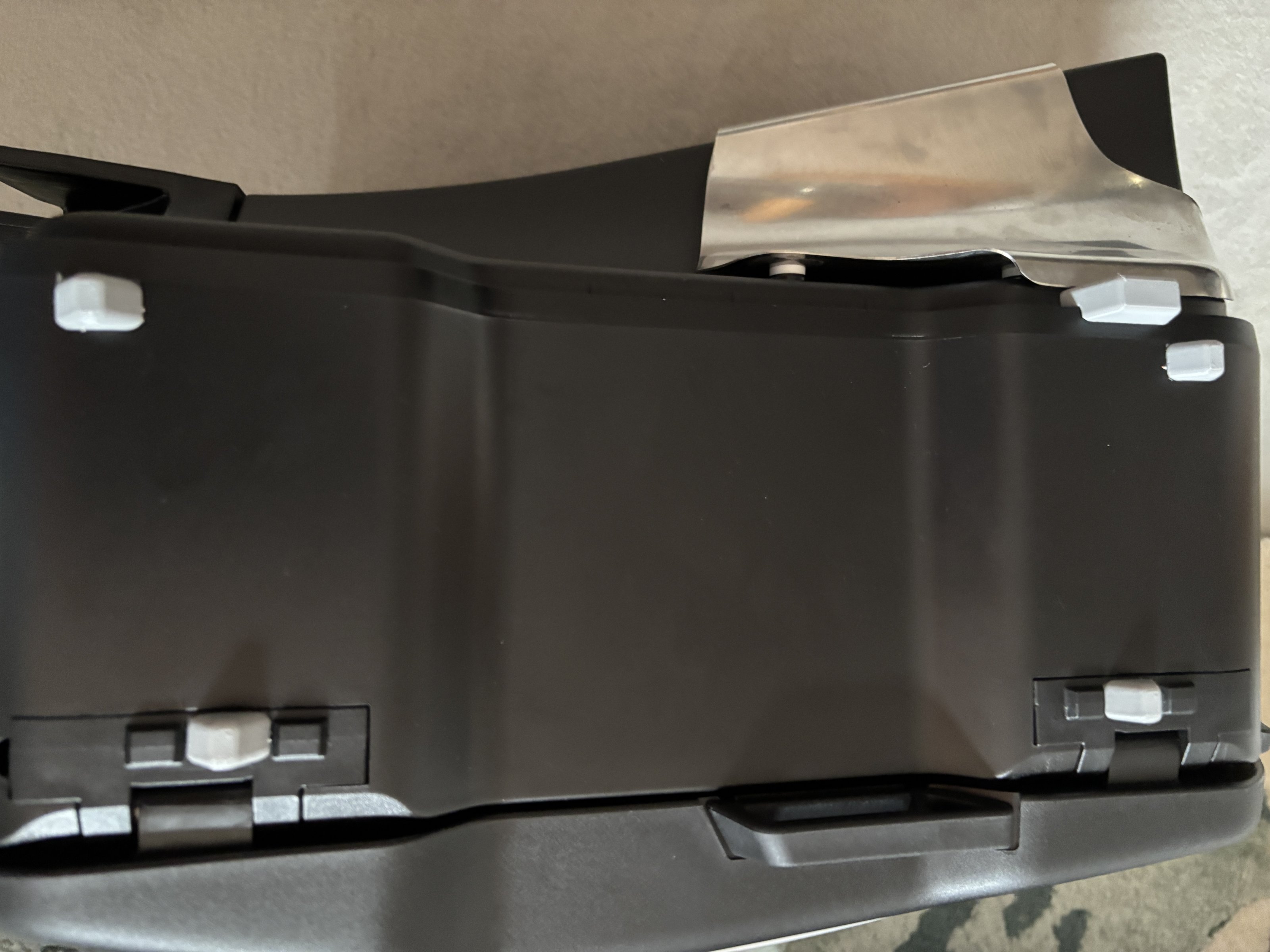

wie hast du die Füße an dem Koffer befestigt und wenn du die auch in schwarz herstellen kannst würde ich dir gerne welche abkaufen, sofern du noch mehr davon herstellen möchtest.

@Warmduscher_NE Sieht sehr gut aus. Ich hätte sie allerdings nicht ganz so hoch gemacht, denn dann wirken nicht so hohe Hebelkräfte, wenn man sie etwas schräg abstellt.
Warmduscher_NE
Warmduscher_NE
26.03.2025
195
Neuss
Hallo Flow ?
Ich finde jetzt 5mm nicht hoch. Im Gegenteil, Zeugs was am Boden liegt ist schon mal höher.
Die Höhe der lateralen Füße, ist das resultierende Maß des Auszugs.
Grüße, Frank

Hallo @Warmduscher_NE,
Hallo Doro.
Zugeschnittene 3M Klebefolie.
Ich bin nicht sicher ob ich eine Kleinserie auflegen sollte, ich wundere noch grade noch über die Toleranzen des Koffers.
Und Wackelmist will ich nicht rausgeben.
VG, Frank

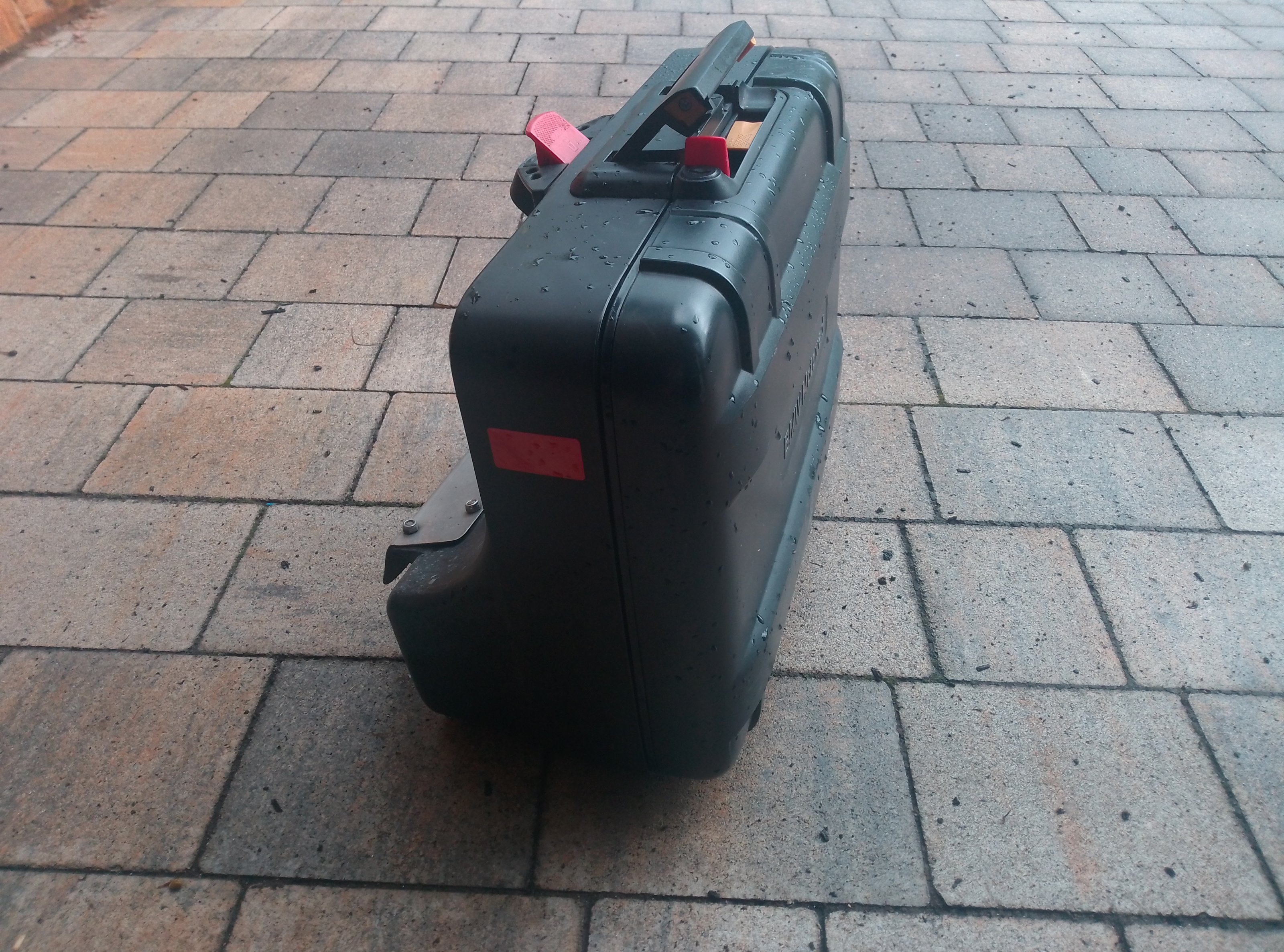

Wieder mal das Rad neu erfunden. Ich find's irgendwie lustig, sündteures Material zu verkaufen, unausgereift, obwohl es die Lösung seit über 20 Jahren im eigenen Haus gibt.
Meine Variokoffer, mit Füßchen, Baujahr 2010:IMG_20250626_155806.jpg
Dazu kommt noch der BMW Werbesprech:
"Eloxierte Aluminiumblenden auf den Außenseiten der Koffer sowie an den Außenseiten und dem Deckel des Vario Topcase bieten nicht nur robuste Zuverlässigkeit"
Klar, die eloxiertem Blenden gab es schon bei der F650GS. Sehen mit Verlaub alle durch die Bank weg heute ScheiXXe aus, verdengelt, zerkratzt einfach asslig.
