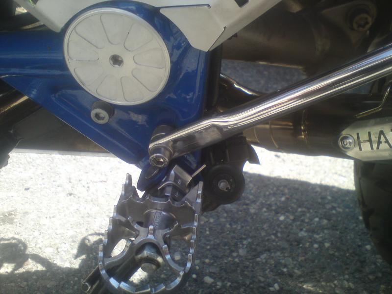

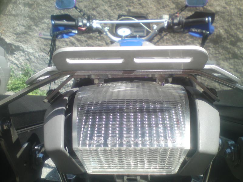

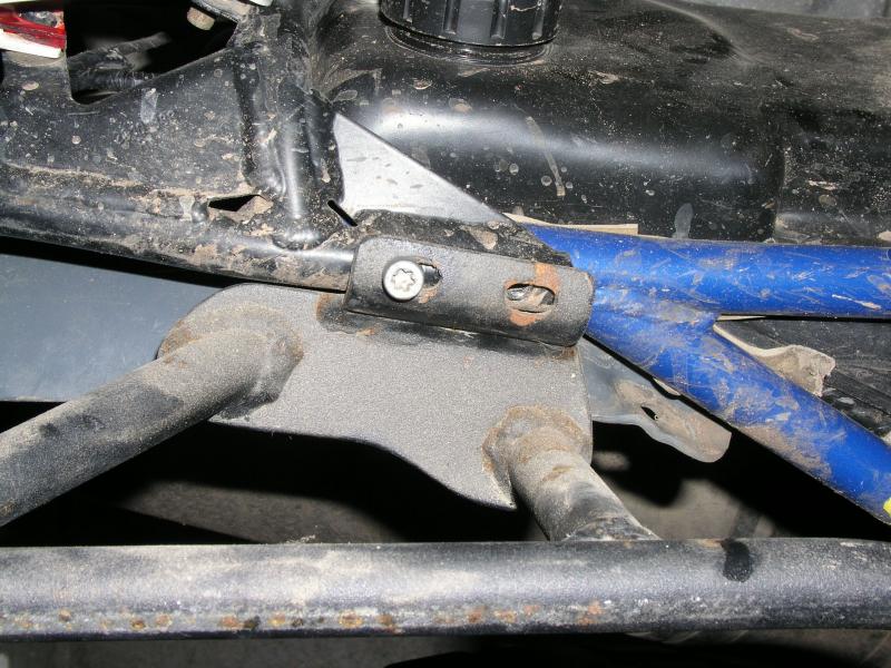

hab noch mal nachgeschaut, habe den hier, doch mit zwei Querstreben hinten:
http://www.holan.pl/en/product/24/2..._frames_for_NOMADA_cases_designed_for_HP2_Adv
Und ein Blech dabei, was wie eine Kennzeichenhalterung / Blinkerhalterung aussieht. Sieht man auf der Holan Seite auf dem kleinen Bild der Heckansicht mit Koffern. Ob der Original Kennzeichenhalter dran bleiben kann, sehe ich dann vielleicht am Wochenende, wenn ich das Ding mal dran bastel. Werde jetzt auch neugierig :D.
Geht auf jeden Fall an die vordere Fussrastenaufnahme und an die beiden Schrauben für das Rahmenheck, scheint über den eng (schleift nicht am Reifen :D) anliegenden Akra der E drüber zu passen, und ist dann aussen 430mm breit. Aber im Vergleich zu Ortlieb und Co verflucht schwer (ca. 5kg).

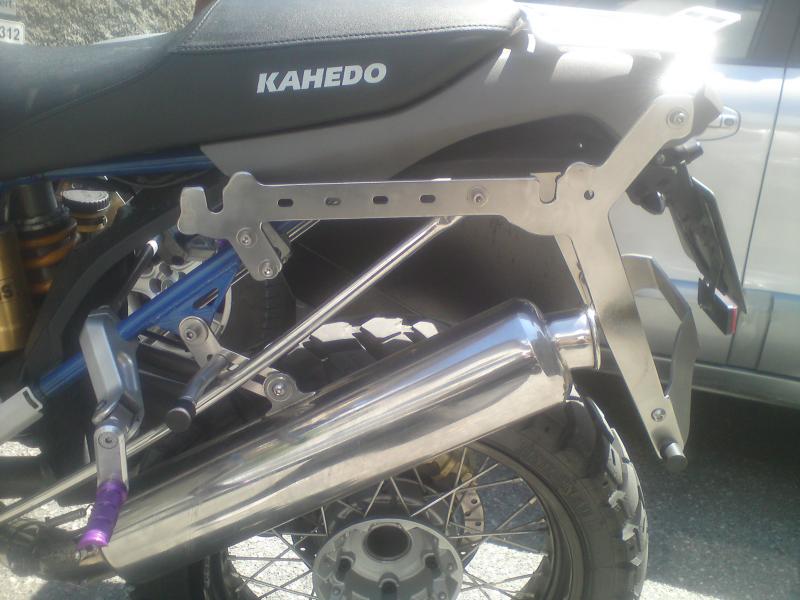

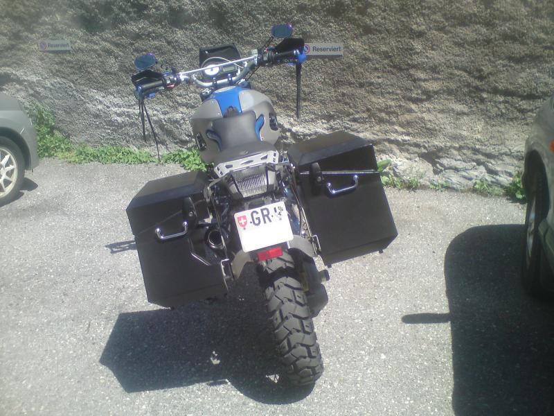

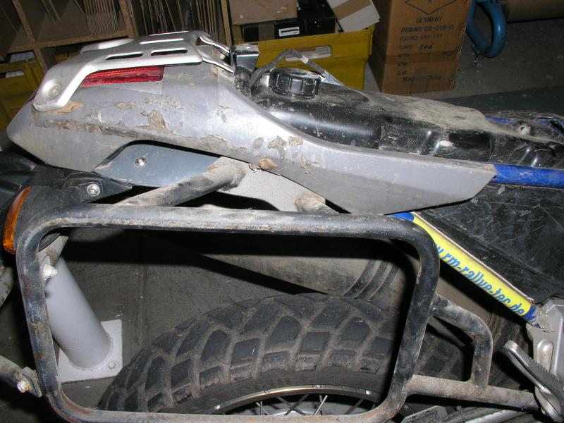

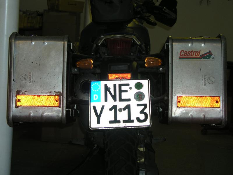

Holan Träger 03-001

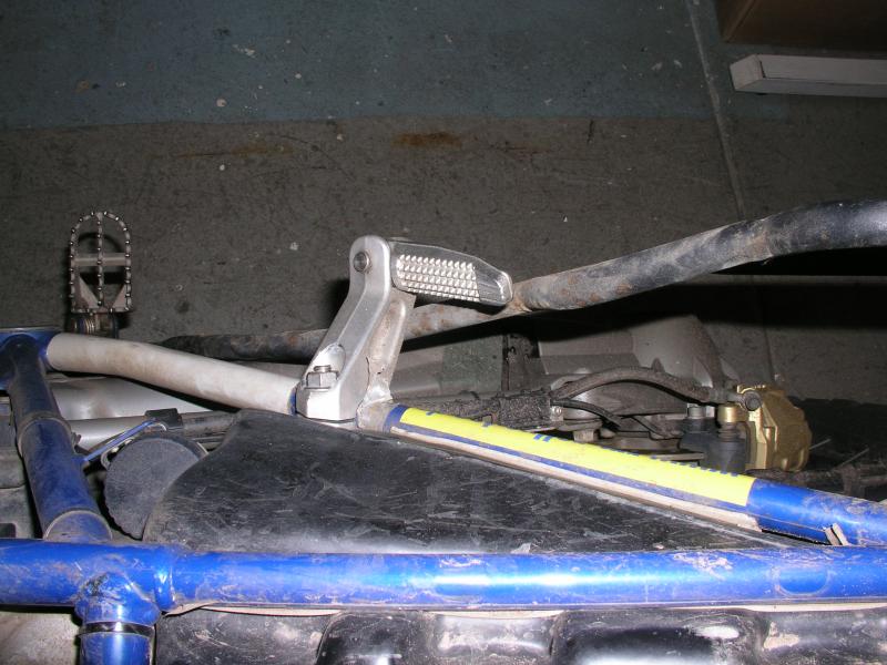

Hab den Träger am Wochenende mal drangesteckt, geht eigentlich flott.
Sitzbank, Gepäckträger, Seitenverkleidung und Fahrerfussrasten runter.
Schrauben hinter den Fussrasten (Anschläge) entfernen. Verschraubung Rahmenheck lösen, Träger dran und 5mm längere Schrauben verwenden. Schrauben an der Fussrastenhalterung durch konische ersetzen und Halter festschrauben, Halter ersetzt jetzt die Schraube als Anschlag.
Seitenteile des Kofferträgers mit den beiden Streben verbinden und die Verkleidungen wieder anbringen.
Meiner hat übrigens die ganze Zeit draussen gelegen, mit ein bisschen Pflege hätte der garantiert nicht so viele Rostspuren.
André
rossi508
rossi508
06.06.2008
2.165
HP2E / R1200GS ADV 2006
Holan Träger 03-001

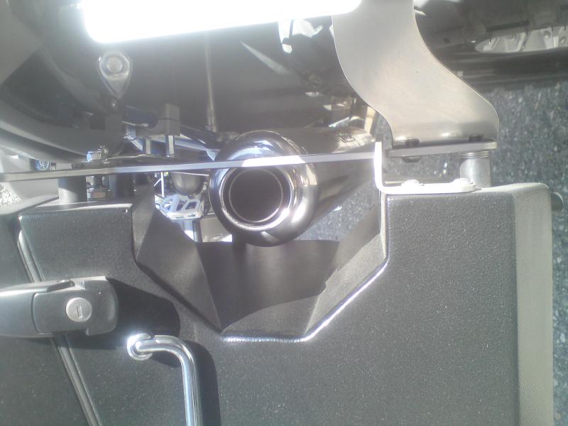

Symetrisch ist der Träger, aber eng anliegend ist relativ. Breite der Träger ist ca 43cm (etwas breiter als die Blinker hinten), mit meinen alten Zarges Kisten bleibe ich aber noch unter 90cm, so breit wie der Lenker mit Gewichten.
Den Leerraum hinter den Koffern würde ich auf einer längeren Reise mit Werkzeug, Wasser/Öl oder Campingkram füllen.
Der "angelegte" Akra hat gut 2cm Platz bis zum Koffer, nur am Anfang (wo der eigentliche Topf beginnt) könnte die Strebe (zur Fussraste) am Topf anschlagen. Lässt sich aber auch bestimmt umgehen.
Bedenken hätte ich nur bzgl. der Anbindung an das Heck. Jede Trägerhälfte hängt an zwei M6 er Schrauben + die Abstützung an den Fussrasten. Bei größerer Beladung, längeren Touren und viel Wegstrecke abseits der Strasse würde ich nach einer weiteren Anbindung an den Rahmen suchen.

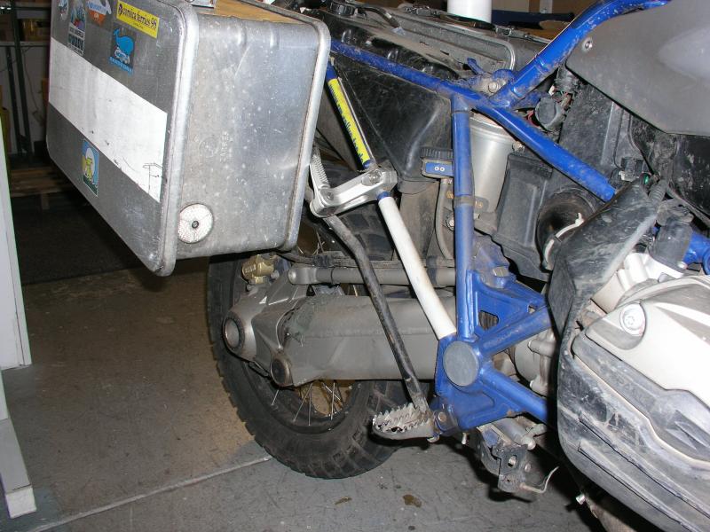

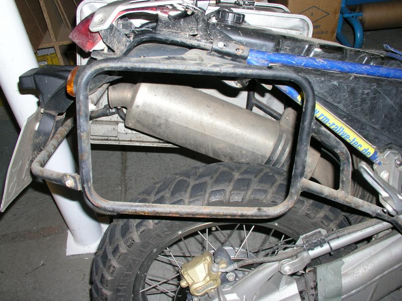

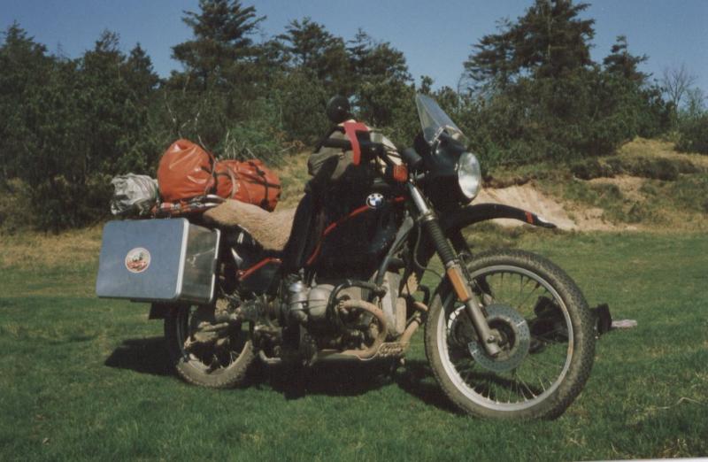

Genau diese Zarges-Boxen habe ich 200.000km an 80G/S und 100GS an selbstgeschweißten Trägern bewegt. Damit war ich immer gut gerüstet. Nur ne Wurts Silikon rein und dann waren sie auch dicht.
bernd
Viel weniger haben meine Kisten auch nicht runter, auch an selbstgeschweißtem Träger. Die Basis bildete übrigens mal ein Campingstuhl, sowas:

ich war fast so weit, mir den Träger in "stainless steel" von Holan.pl für 205 Euro zu bestellen; deine Bilder und dein Text zur Breite und Befestigung lassen mich aber noch einmal darüber nachdenken, ob der enganliegende von RMS-Guhr nicht doch besser - wenn auch viel teurer (befestigt) ist.
Nur leider fährt den keiner hier in der Kölner Umgebung, um den mal live anzusehen ... oder wer hat ihn????
rossi508
rossi508
06.06.2008
2.165
Kannst ja mal vorbei kommen und Dir den Träger von Holan in "rostig" :D anschauen, die hintere Befestigung finde ich besser (als das was ich bei TT finden konnte), weil von der Grundplatte zwei Rohre an den Täger gehen und nicht wie bei TT nur eins, was auch noch an den Schrauben zerrt, weil es (in Fahrtrichtung) hinter den Schrauben ansetzt.
Ich finde den Holan eigentlich ganz ok, für eine Afrikadurchquerung eventuell mit einer weiteren Rahmenanbindung weiter vorne. Und auf der Innenseite der Koffer Platz für Dinge die schwer sind.

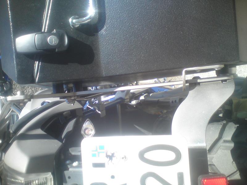

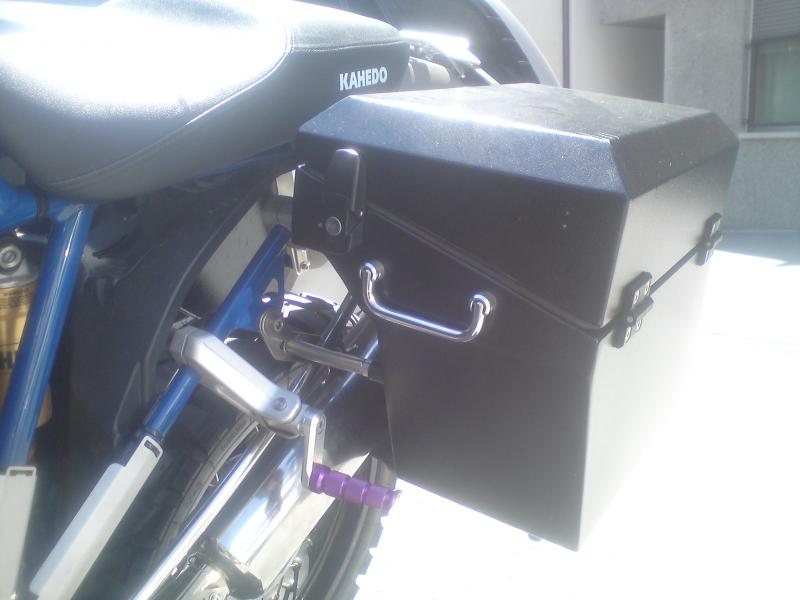

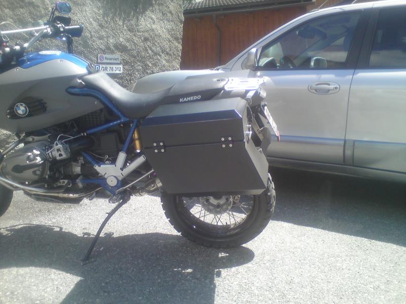

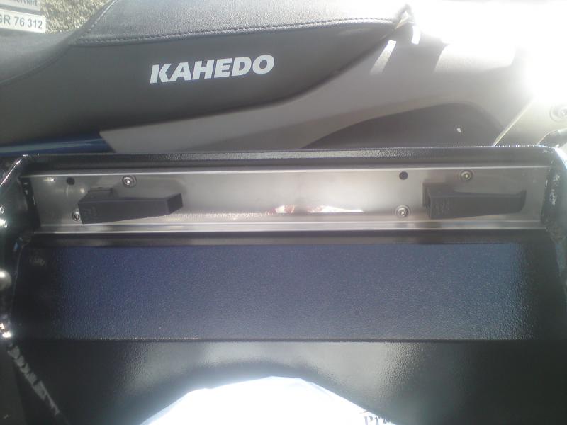

RMS, ich finde das 1 a Handarbeit,
RMS, ich finde das 1 a Handarbeit, besser gehts net
++Service,
++individualpulverung
++Materialstärke, gut schweißbar,
++da steckt noch Arbeit dring, keine Serienproduktion von Trtoaeauc
das_ritzel
das_ritzel
26.04.2010
84
MUC
HP2 Enduro, Mitas E09
ich finde die Handarbeit perfekt
schweißbar da dickes Alu Blech
Pulver farbe nach Wunsch
sehr robust
Service, incl Montage

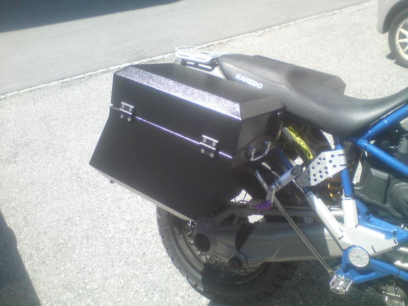

Für mich habe ich das Koffersystem von Hattech ins Auge gefasst.
Die Verabeitung wirkt hochwertig und die Details erscheinen durchdacht.
Gruss, Stefan
