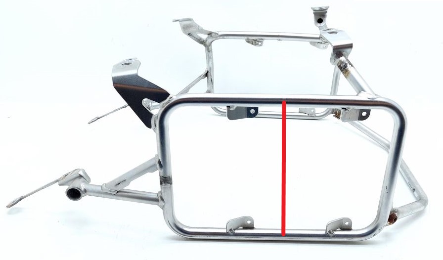

Hat jemand dieses Maß (Mitte Rohr oben und unten) des OEM BMW Trägers und des TT Trägers (idealerweise linke Seite)?
Sind TT und OEM BMW wirklich quasi baugleich? Beim BMW Träger ist der rechte doch um den ESD herum gebogen, beim TT Träger nicht.

100% baugleich sind sie nicht, nur sehr ähnlich was die Befestigung am Bike und die Stabilität betrifft.
Klar, der BMW Träger hat rechts die Aussparung für den Auspuff und die Laschen zum Einrasten der BMW Alukoffer (die Laschen haben die TT Zega Träger nicht).
TT Zega Träger gibt's es mit Aussparung für den Auspuff (symmetrisches Koffersystem) oder ohne Aussparung (asymmetrisches System zB 38l/31l).
Die Aussparungen bzw Biegungen am Träger für den Auspuff sind aber unterschiedlich (... damit ja die TT und BMW Koffer nicht untereinander getauscht werden können...).

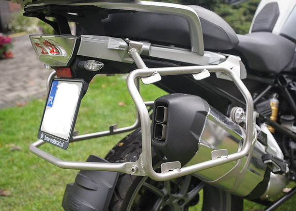

Bin nun auch auf Apduro und deren Träger für die 1250 GS/GSA gestoßen. Sehr ähnlich zu den OEM Trägern.
Faktisch wohl gleich/identisch zu den Trägern, die ich bei AliExpress gefunden habe. Zumindest, wenn man die Produktbilder vergleicht:

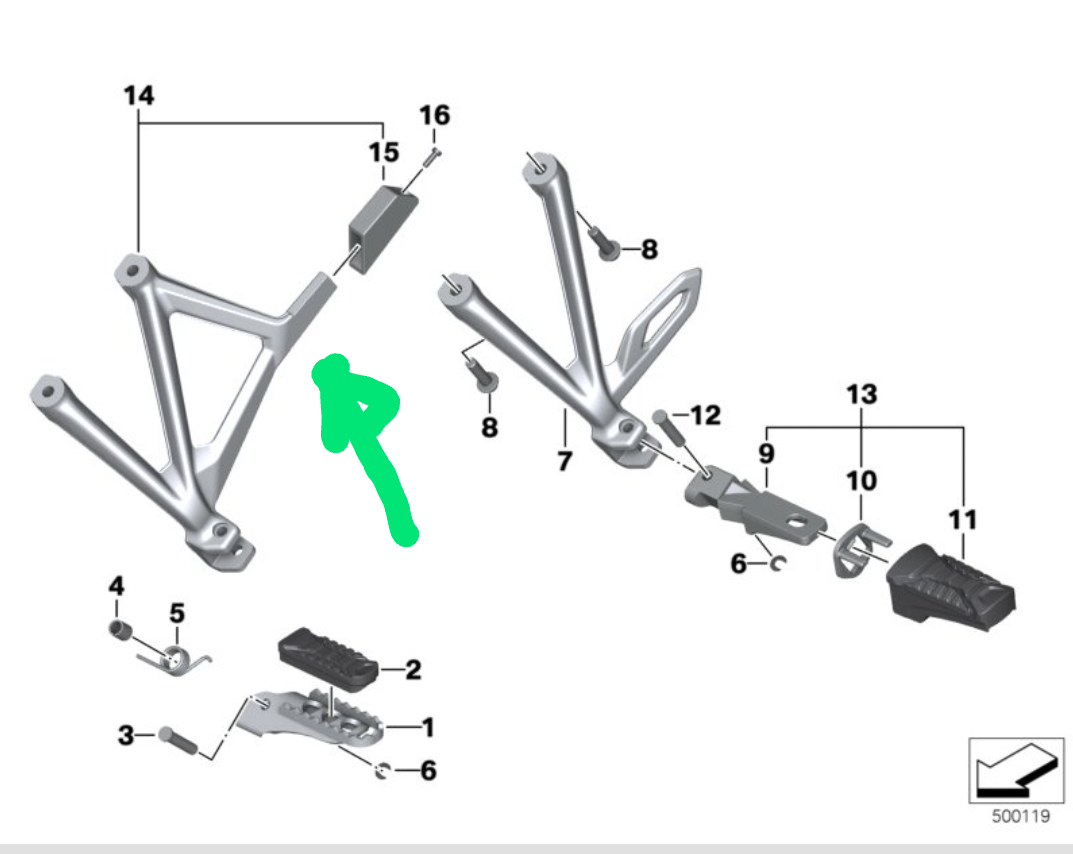

Hallo San Bernadino, denke bitte daran, wenn du einen original Kofferträger von BMW verbaust, musst du auch die Beifahrrerastenhalterung an der GS tauchen, da sonst die Aufnahme des Trägers hier nicht passt. Bei den Apduro Trägern ist das nicht nötig bei einer GS.

Also ich habe die Soziusfußrasten mit diesen Dingern für die integrierten Kofferhalter, Vario heißt das, glaube ich. Tatsächlich fahre ich aber ohne Soziusfußrasten umher. Geht das dann nicht?
Bei den OEM Kofferträgern sind doch so Bleche, die mit den Soziusfußrasten verschraubt werden. Wenn ich mir die so aus der Ferne anschaue, würde ich vermuten, dass die Soziusfußrasten gar keine Aktien in der Mimik haben - oder bin ich da schief gewickelt?
Diese Dinger meine ich:

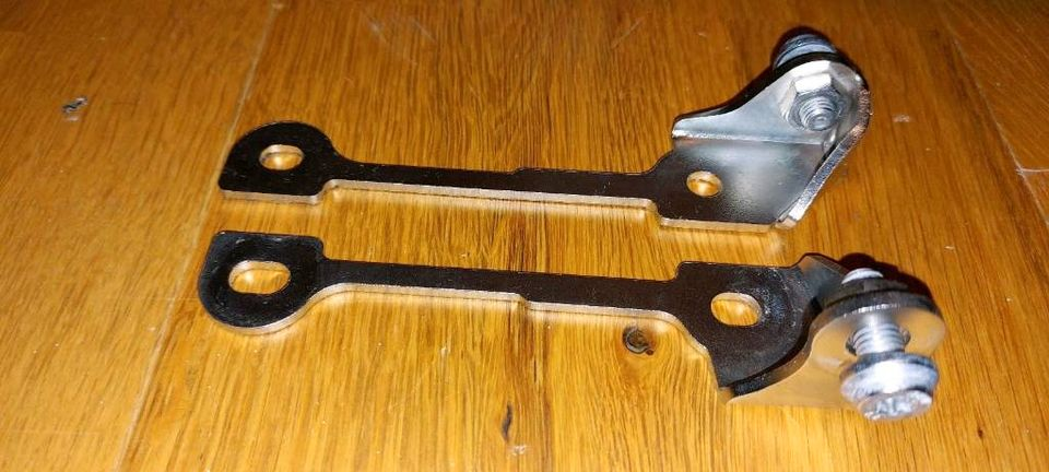

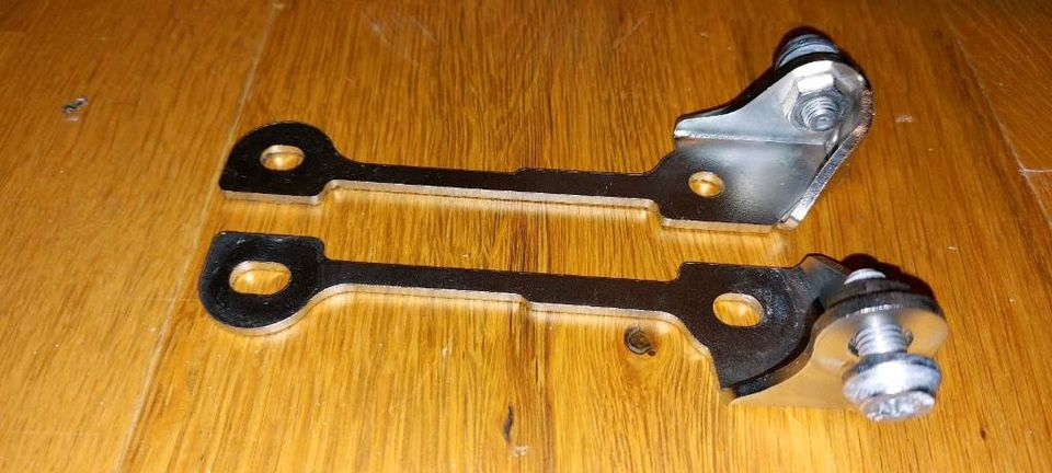

Habe die SW-Motech Lösung, da gibt es eine Querstrebe die relativ unauffällig unter dem Kennzeichenhalter verbleibt, wenn die Kofferträger (mit Schnellverschluss) entfernt werden. Habe noch nie "nur" eine Seite montiert, was natürlich geht, aber ob dies unter einseitiger Belastung (Sturz) nicht zum Verziehen führt kann ich nicht beurteilen. Beim normalen Fahren wird es sicherlich nicht zu Problemen führen.
Ob die SW-Motech Halter stabiler sind als andere kann ich nicht sagen. Meine haben auch noch keine Stürze mit Koffern dran über sich ergehen lassen müssen. Sie sind jedoch insgesamt filigraner als das BMW Gerüst und zum Teil keine Rohre sondern profilierte Flachstreben.
An-und Abbau des Trägers mit Schnellverschlüssen <1 Minute. Kleine Halter an den original Vario Aufnahmen sowie die kleine Strebe hinter dem Kennzeichenhalter verbleiben unauffällig an der Maschine.

Bei den Hinteren haltern der Fussrasten bei einer GS würde die Aufnahme an den Rasten für die Variokoffer stören. Wenn ich das richtig verstanden habe, hast du diese komplett demontiert, somit können sie auch nicht mehr stören.
Ja ganz Recht. Ich habe die hinteren Fußrasten demontiert.

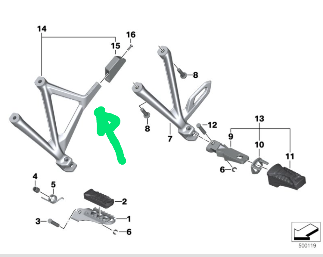

Hier noch einmal ein Bild, damit wir von den gleichen Teilen reden. Wenn du dieses Teil, was links mit dem grünen Pfeil markiert ist, zusammen mit der Fussraste demontiert hast, dann stört nichts. Hast du aber nur die Fussraste demontiert, kann die Kofferhalterung(Pos.15,16)stören. Die rechts im Bild gezeigte Halterung ist von einer GSA hier würde dann auch nichts stören. Ich habe an meiner GS1250 die Kofferhalter von Apduro verbaut, da hierfür die Fussrastenhalterung nicht gewechselt werden musste. Auch ohne Verbindungsstrebe, sind diese durch die Befestigung an den 3 Aufnahmepunkten Augenscheinlich sehr stabil. Aber wie schon erwähnt, könnten Schwingungen zur Beschädigung an den Schweißnähten führen. Ich würds probieren.
Ich hatte das schon verstanden. Positionen 15 und 16 können ja gar nicht ohen Fußrasten am Motorrad verbleiben. Anyway, ich fahre ausschließlich solo und somit muss ich mir darüber gar keinen Kopp machen.
