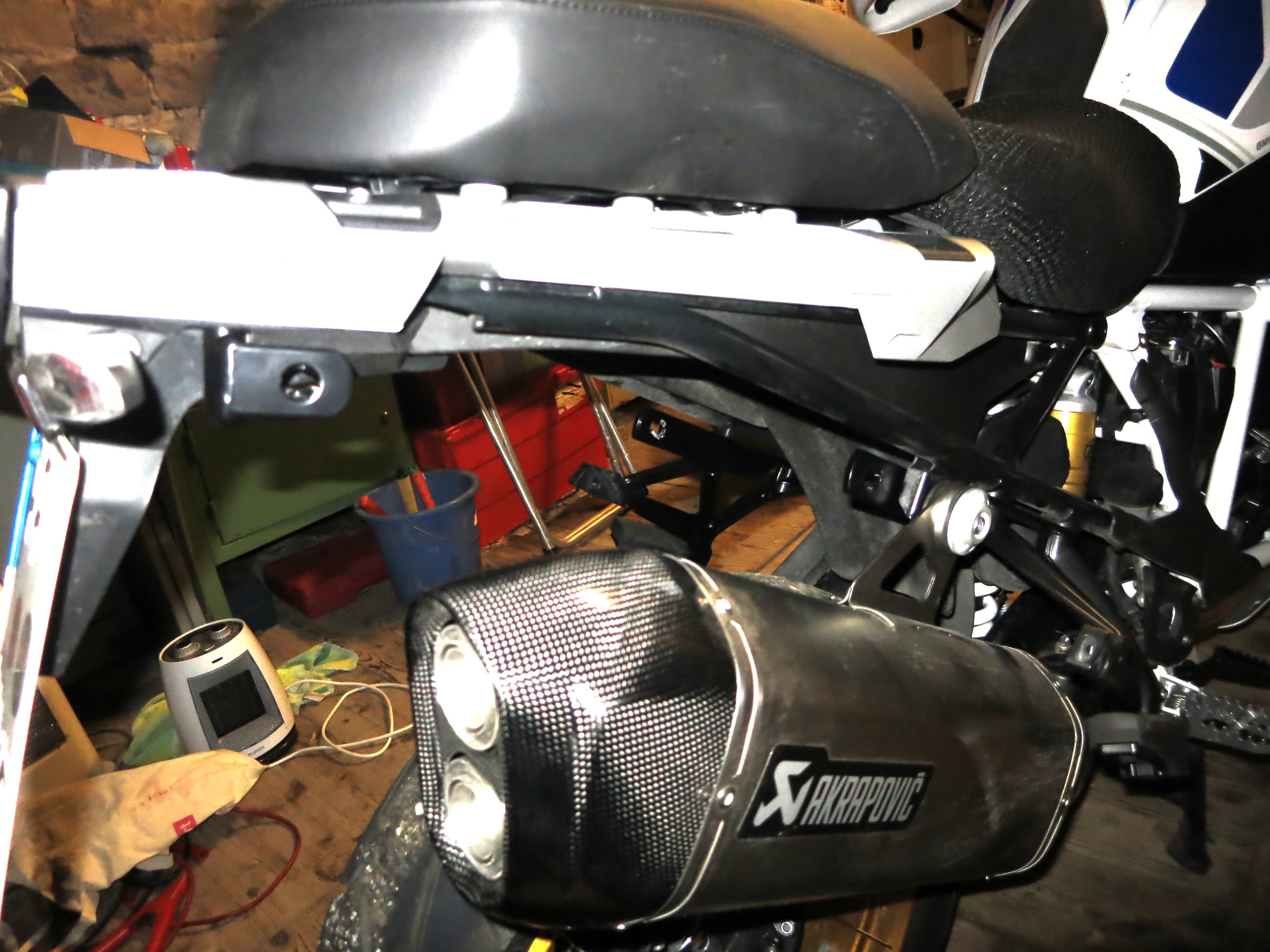

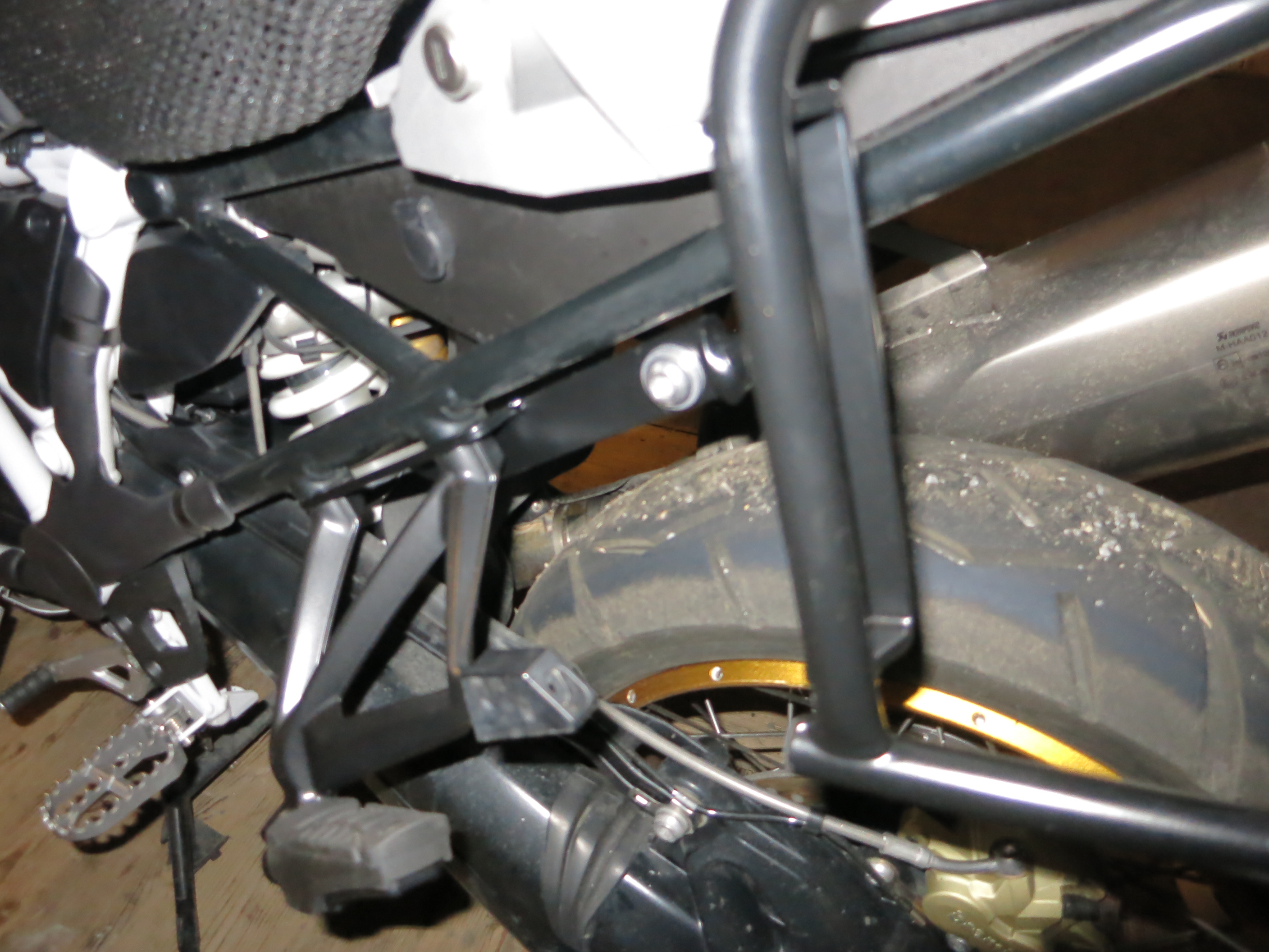

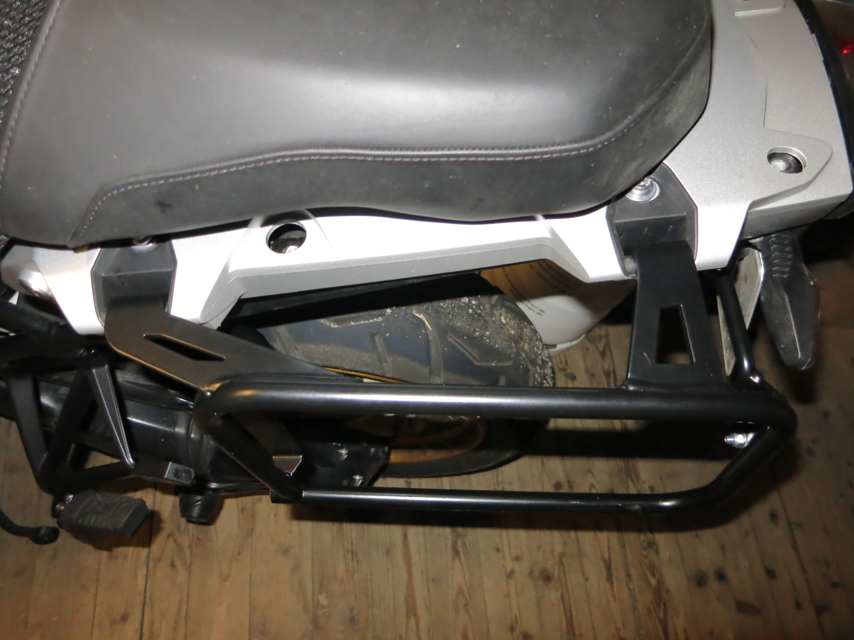

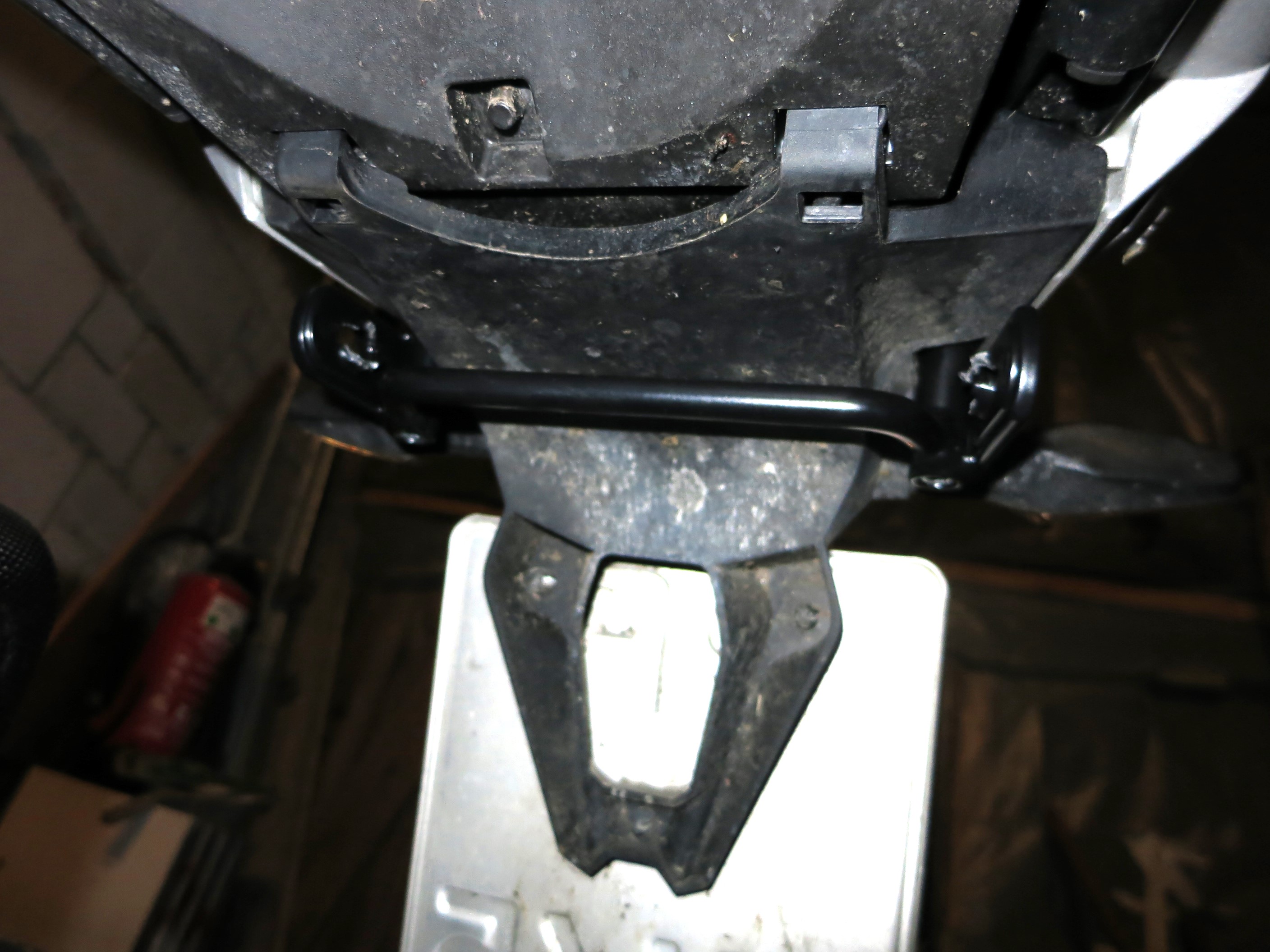

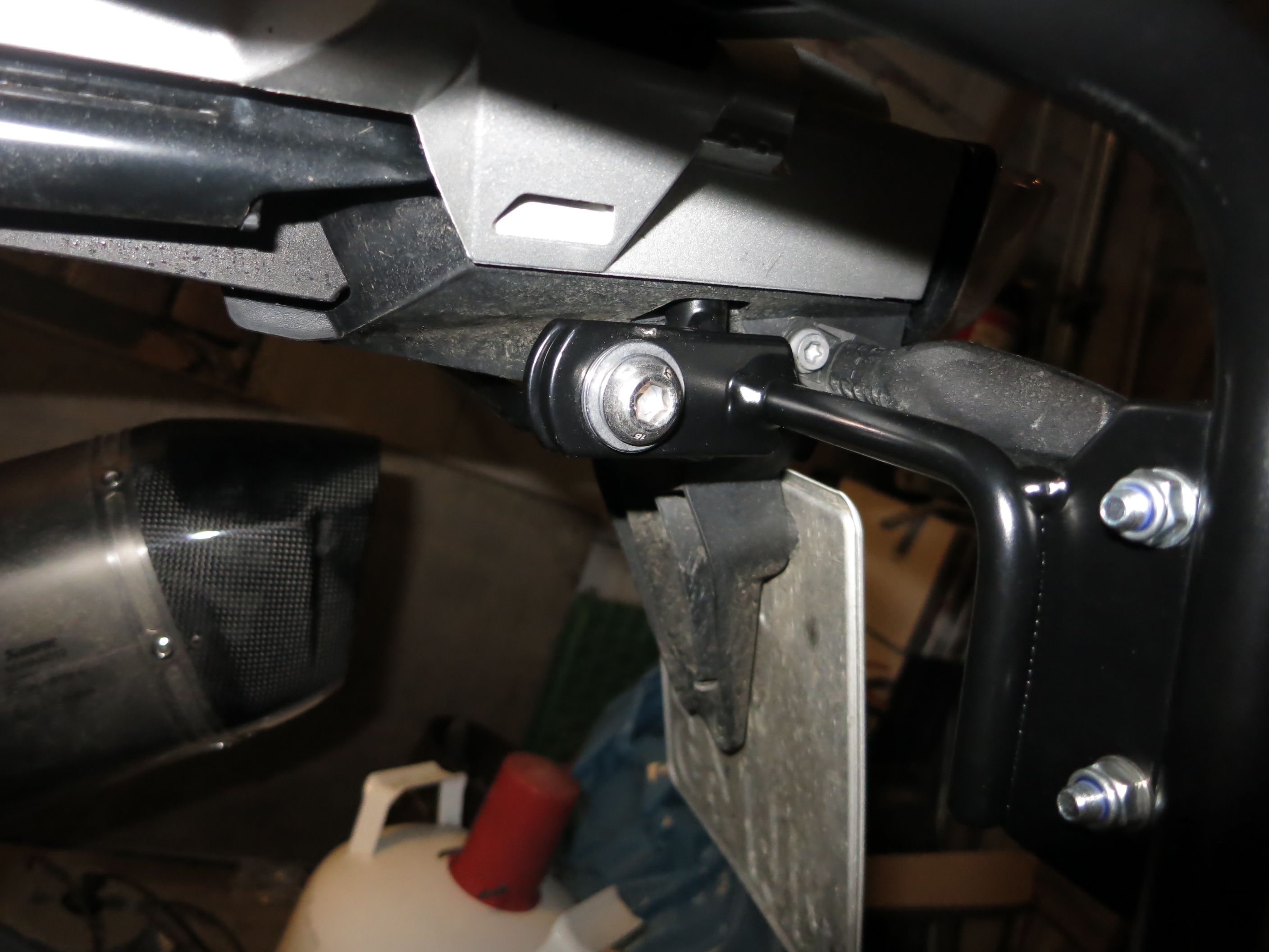

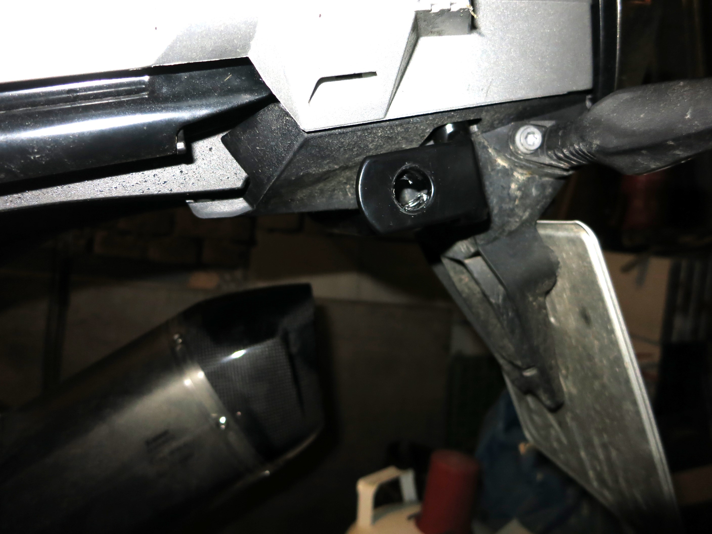

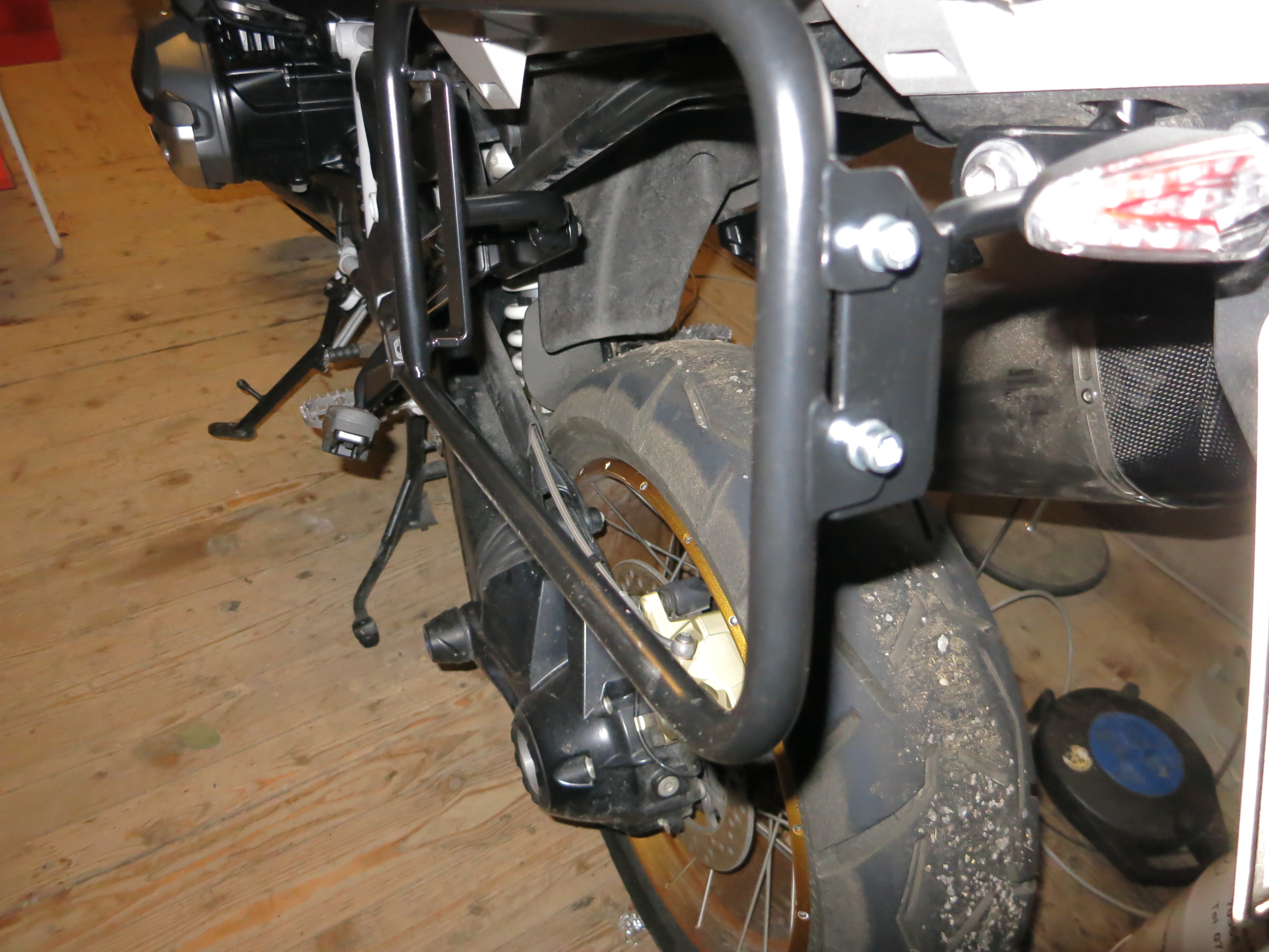

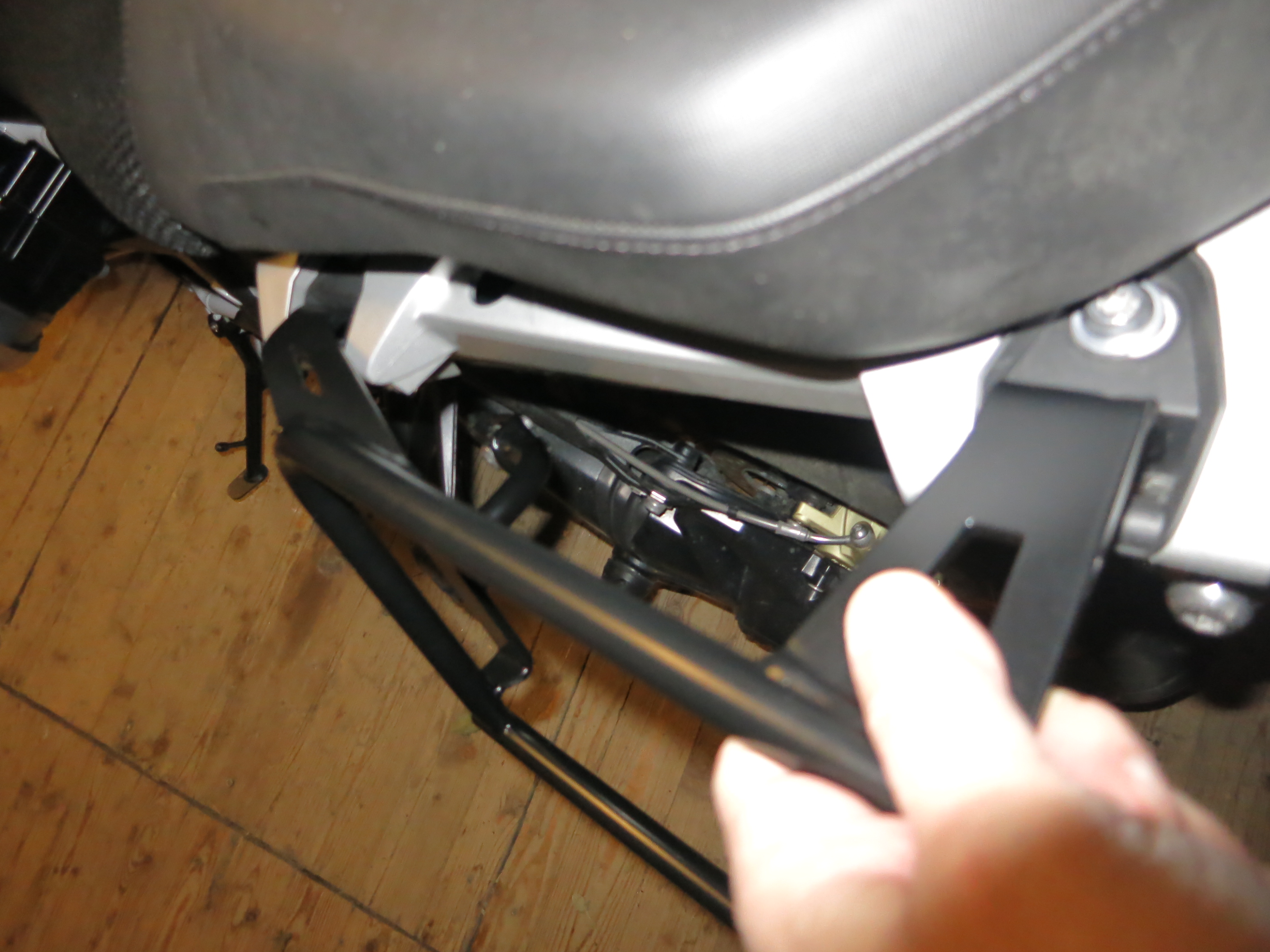

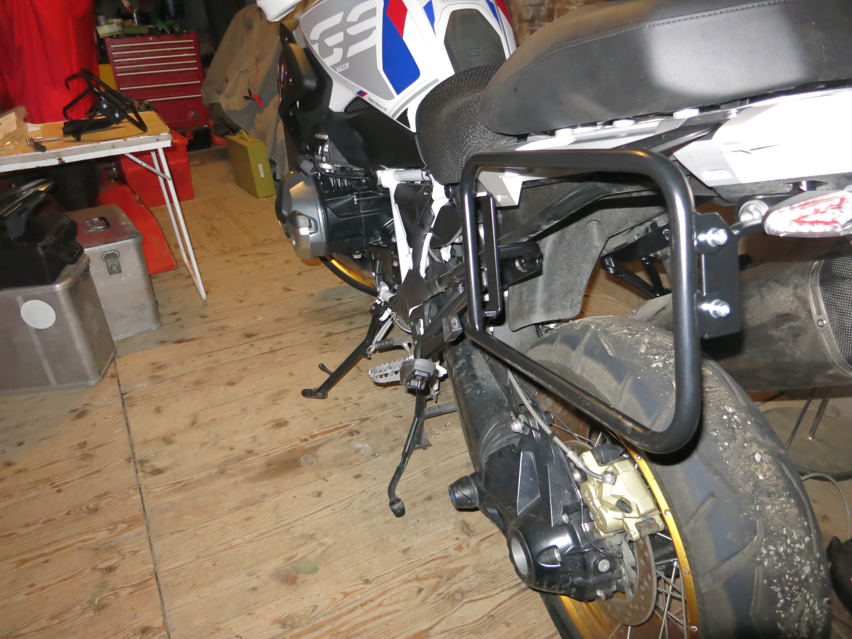

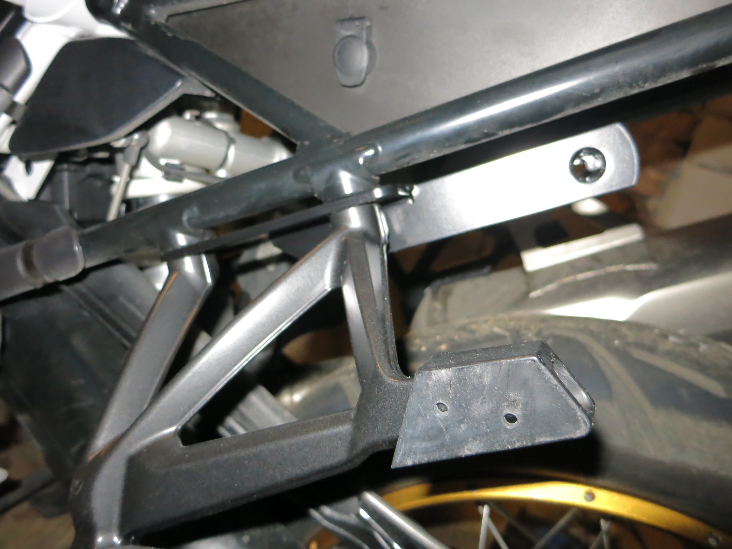

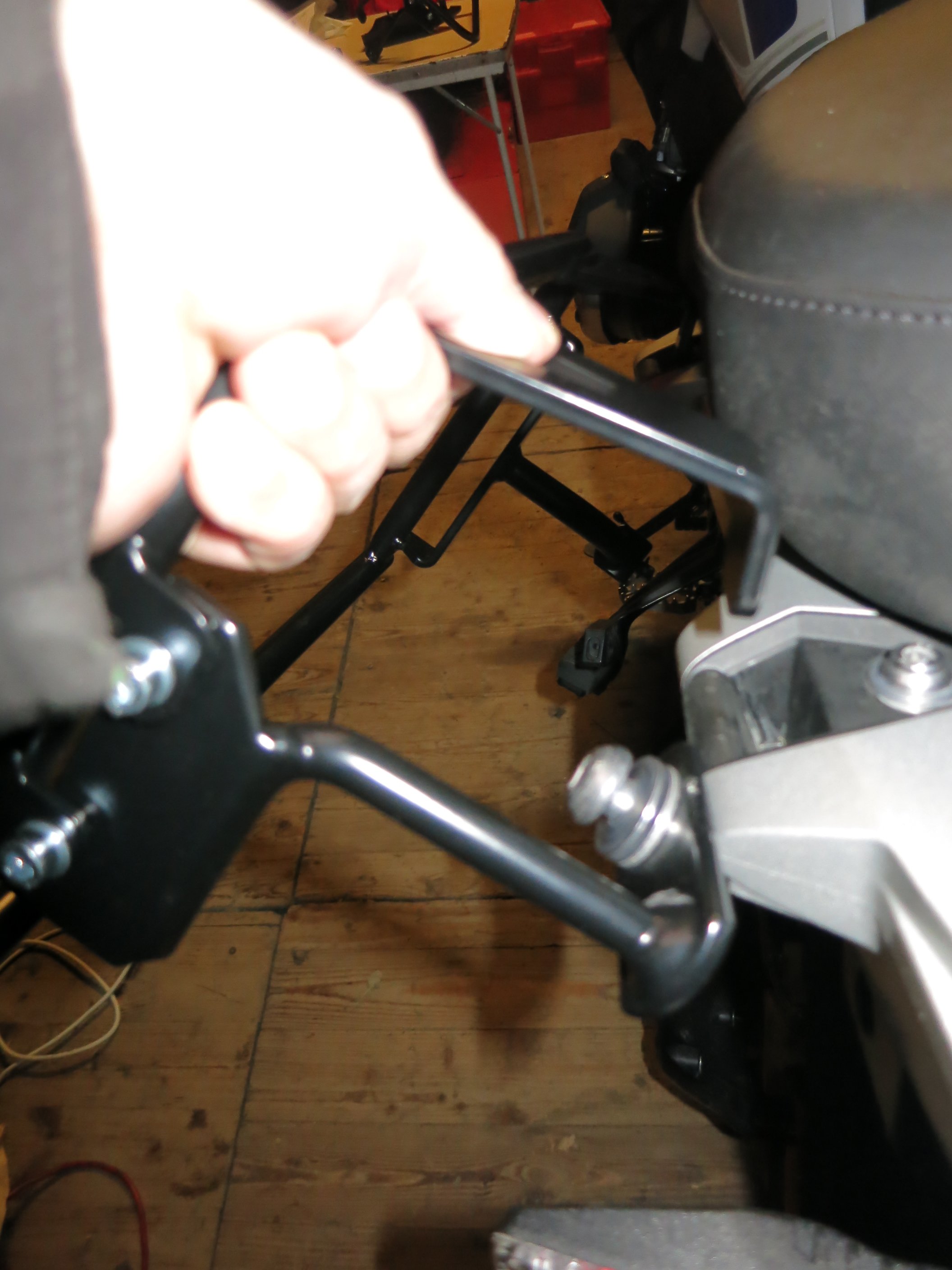

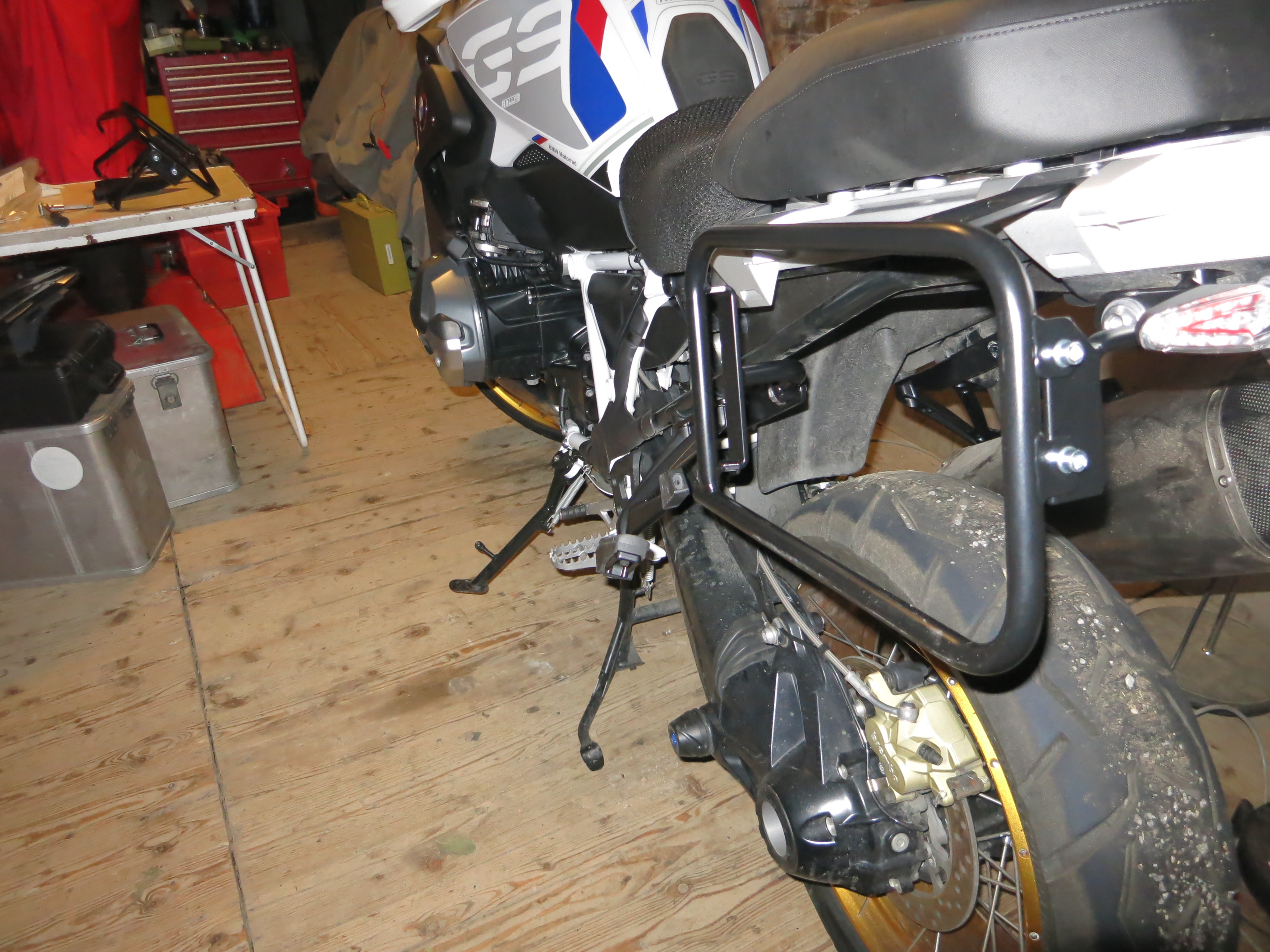

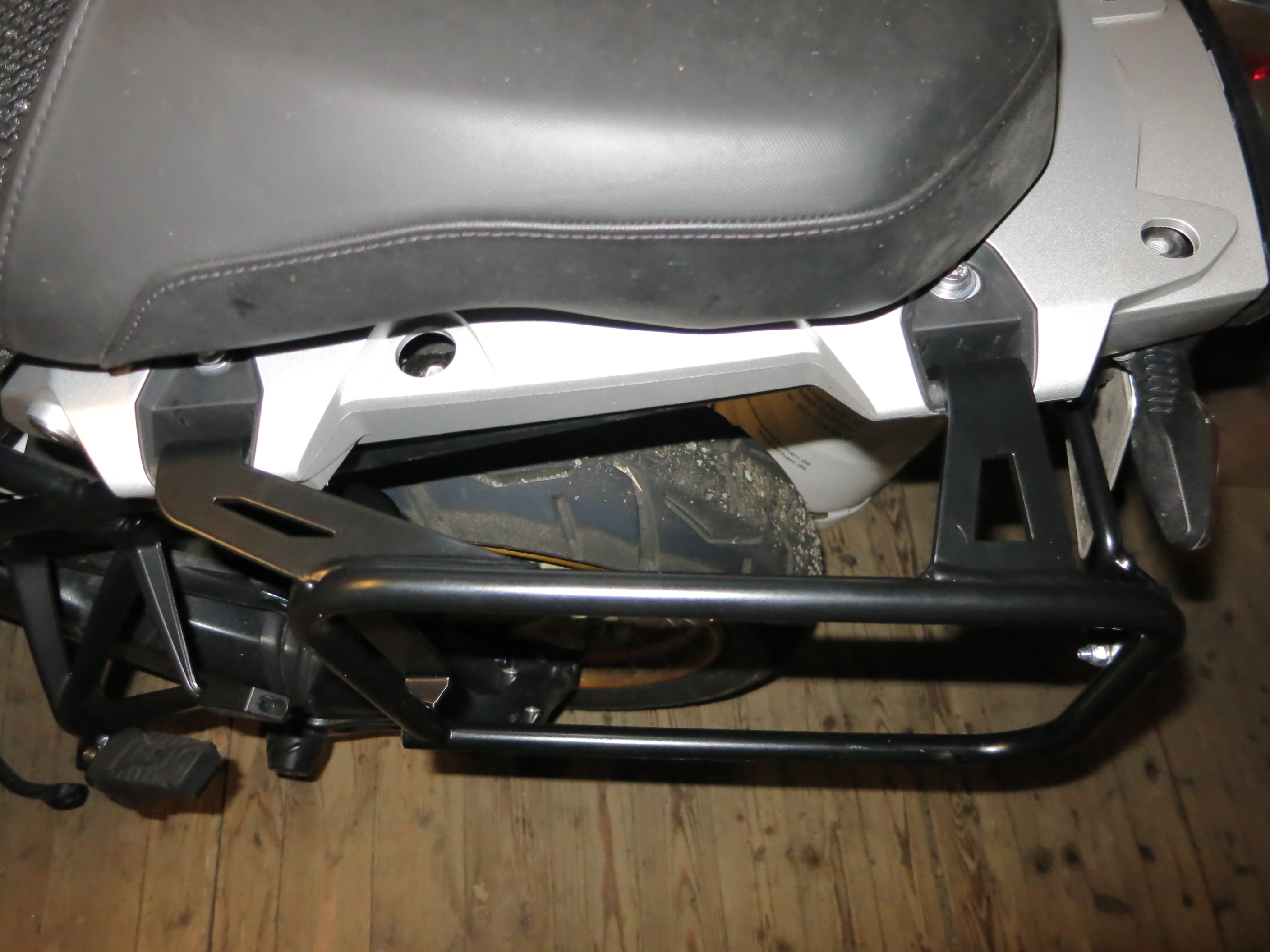

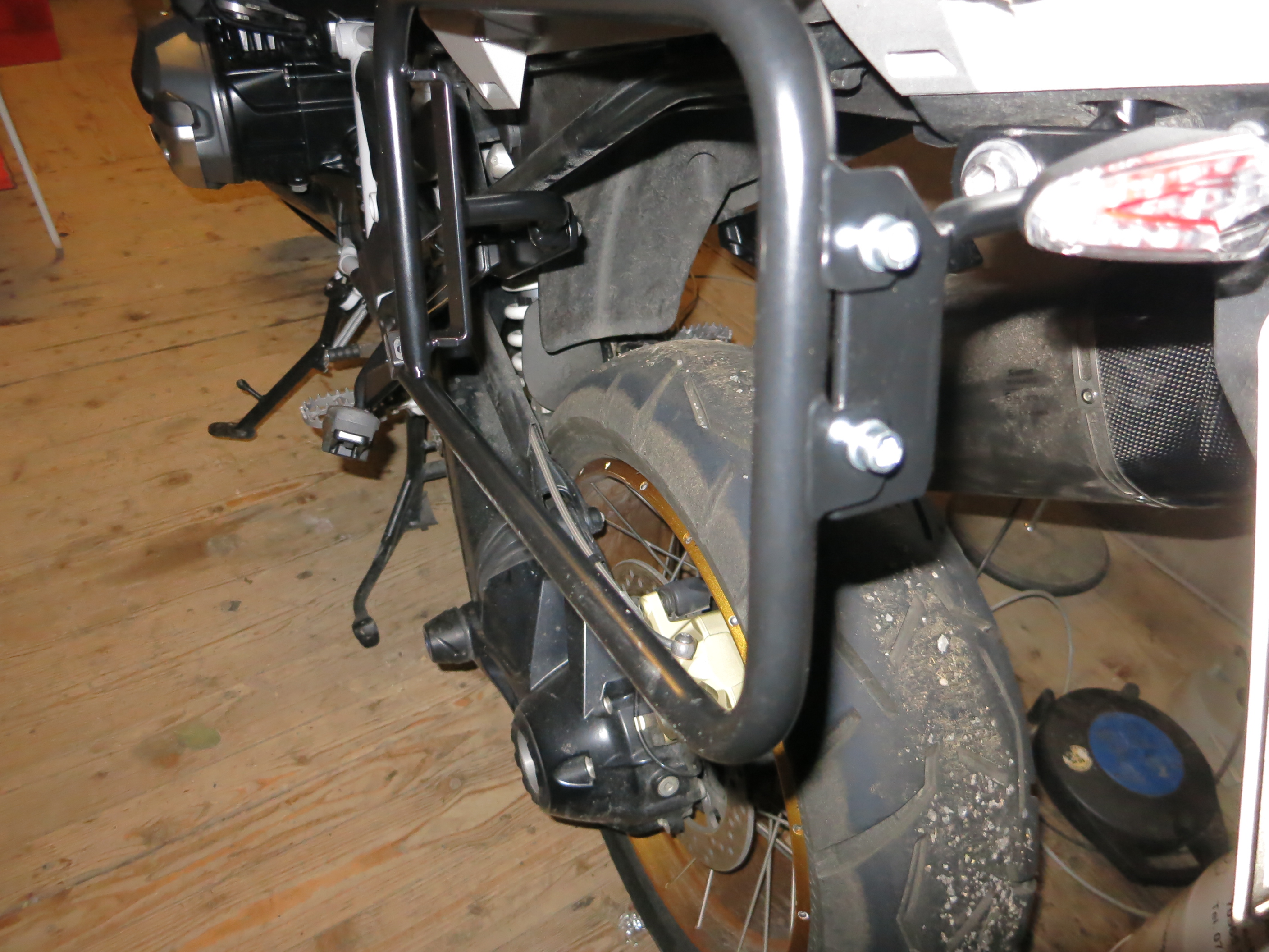

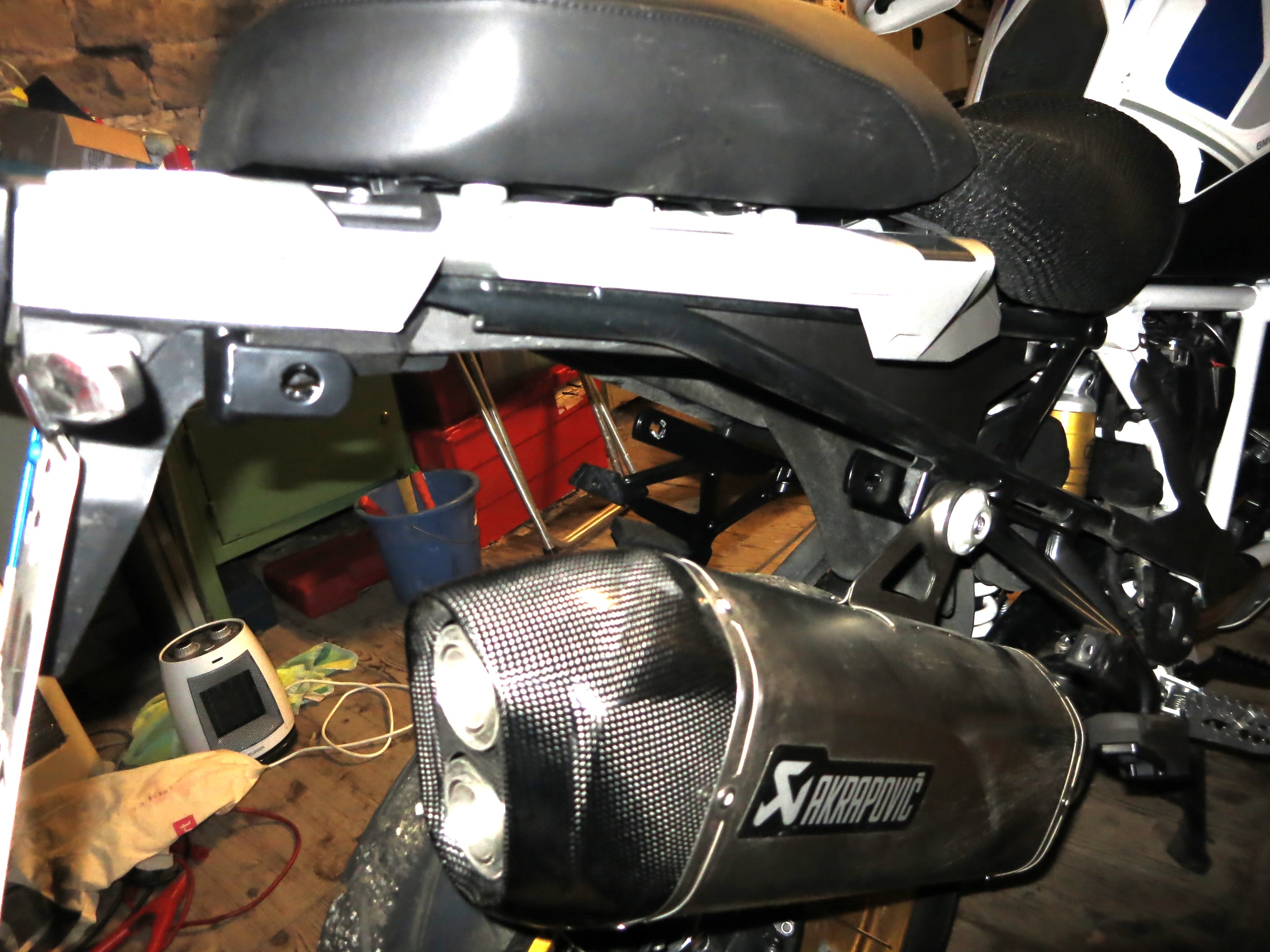

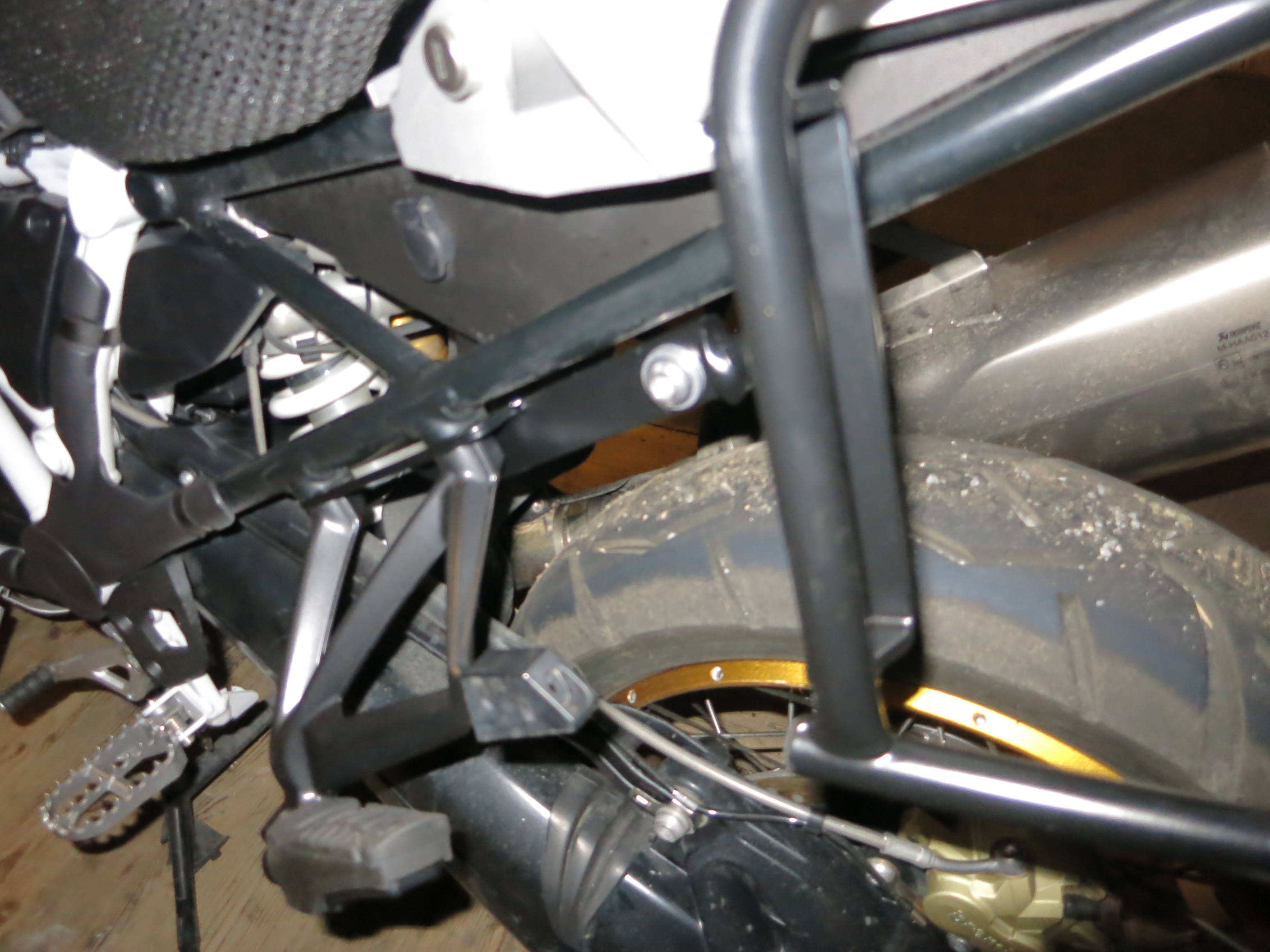

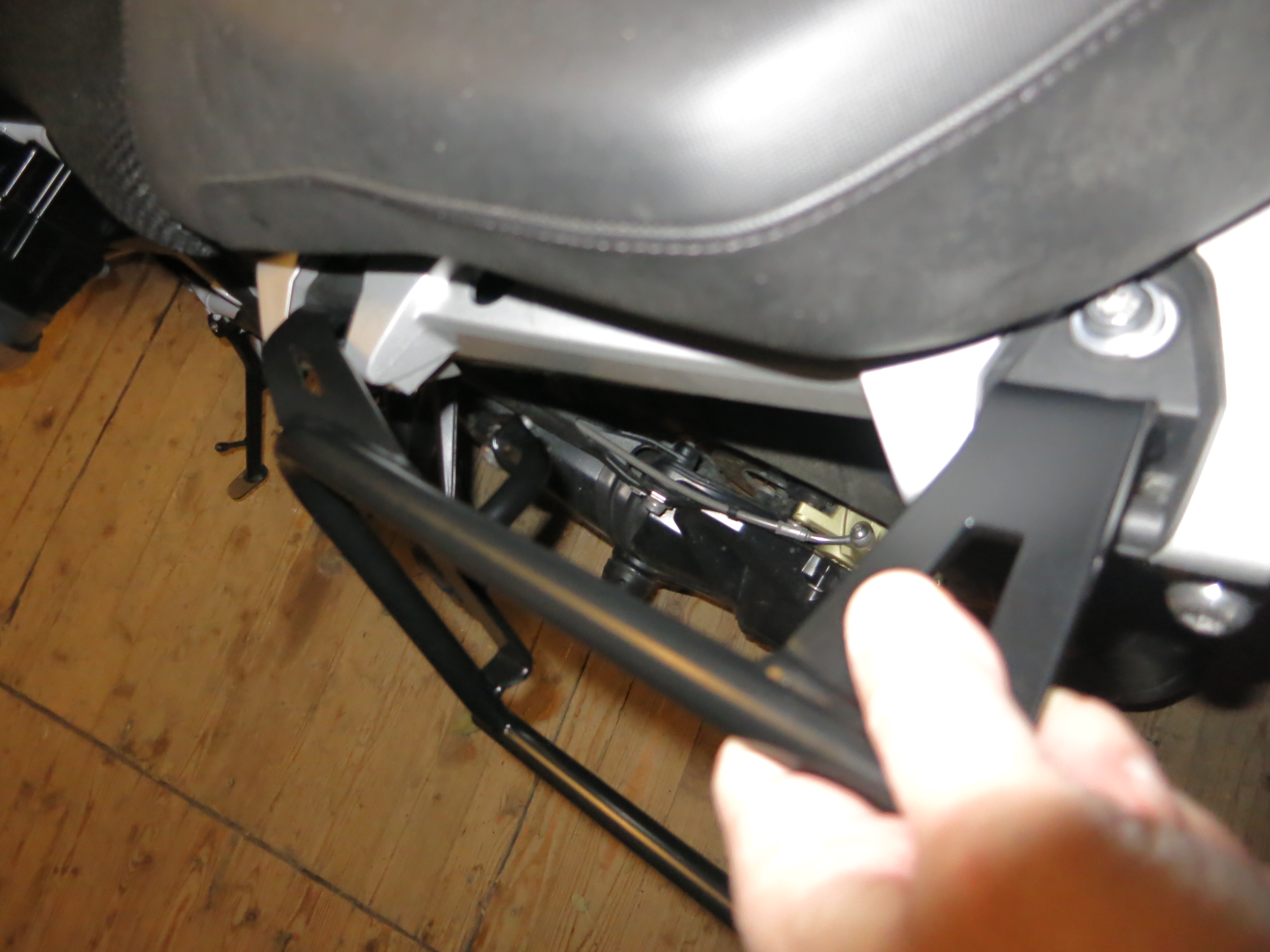

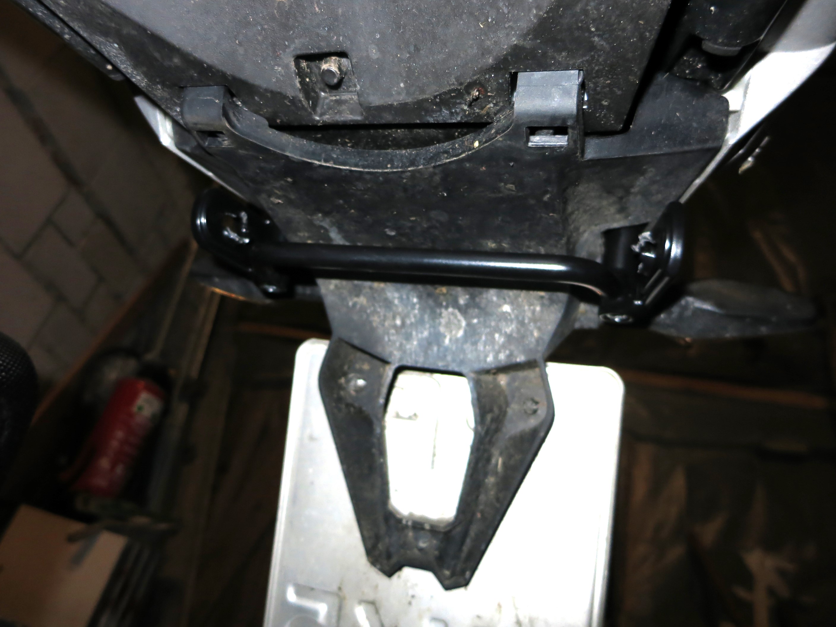

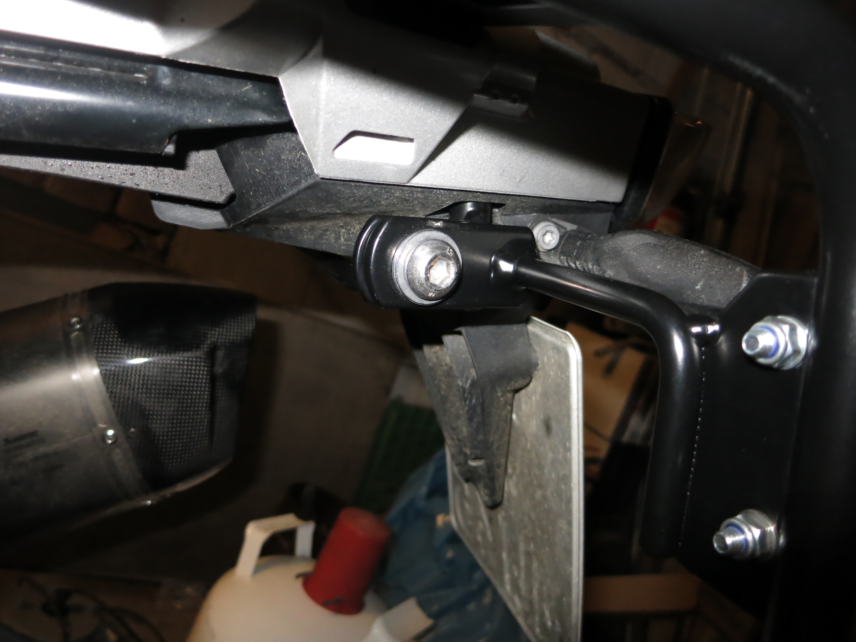

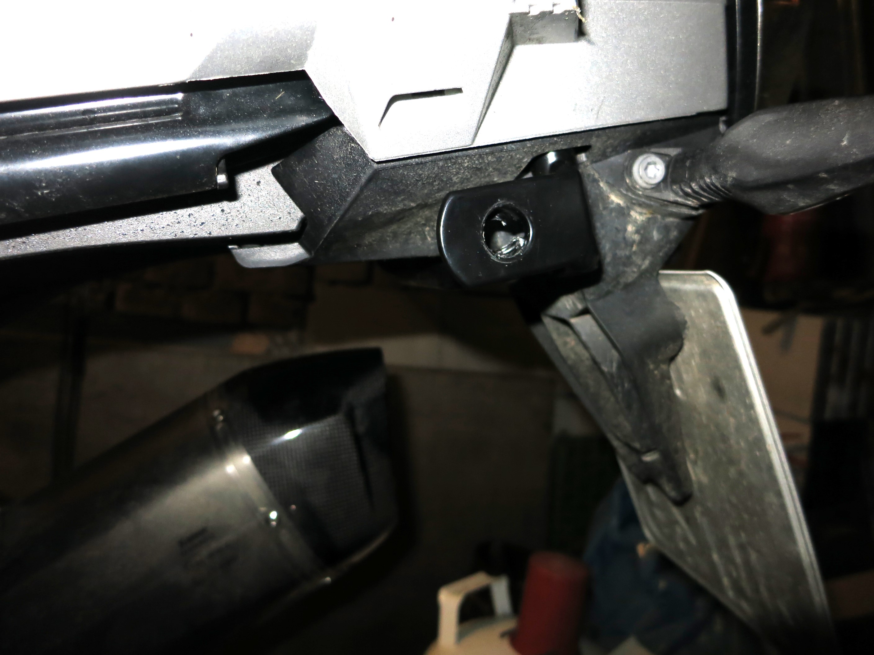

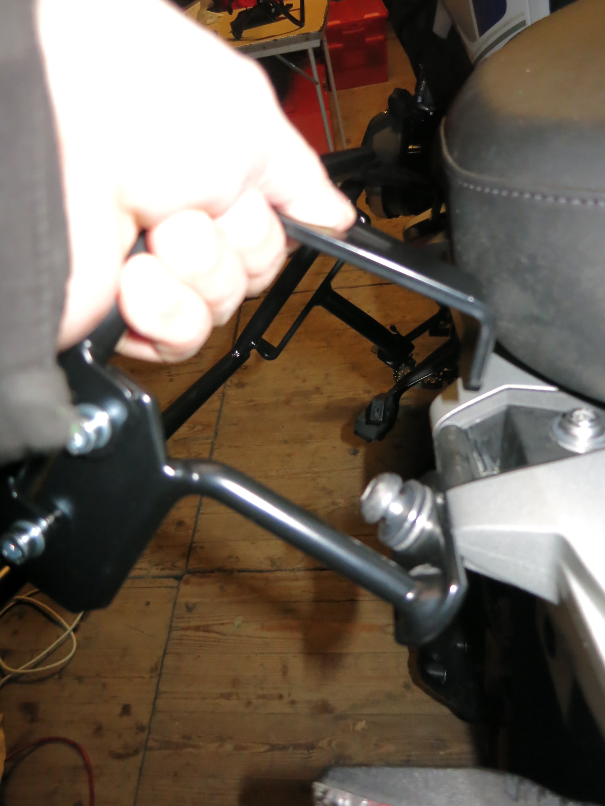

Hier die Bilder.
Da ich ja wahlweise meine Variokoffer benutze, brauche ich die Soziusrastenhalter. Sonnst könnten die ab. Naja in Schwarz gepulvert gehts von der Optik.
Ja ich müsst mal aufräumen.
Eigentlich hab ich die GS geputzt, sieht ma garnicht.
IMG_0002.JPGIMG_0003.JPGIMG_0004.JPGIMG_0006.JPGIMG_0012.JPGIMG_0013.JPGIMG_0014.JPGIMG_0015.JPGIMG_0016.JPGIMG_0018.JPGIMG_0021.JPG
Wie schon geschrieben, der Träger wird Oben nur an den Laschen eingehängt und mit den zwei Quicklock Verbindungen verbunden. Hier könnt ma auch zb. 2 8mm Schrauben nehmen. Dauert dann halt 30sek. länger.
Hoffe man kanns einigermaßen erkennen.
Fotokünstler war ich noch nie.
Achja noch was. Habe meine Gepäckbrücke abgebaut. Der Deckel meines Alukoffers streift an den ausladenden Haltegriffen. Eigentlich brauch ich die auch nicht.Da muss ich mir noch was Überlegen.
