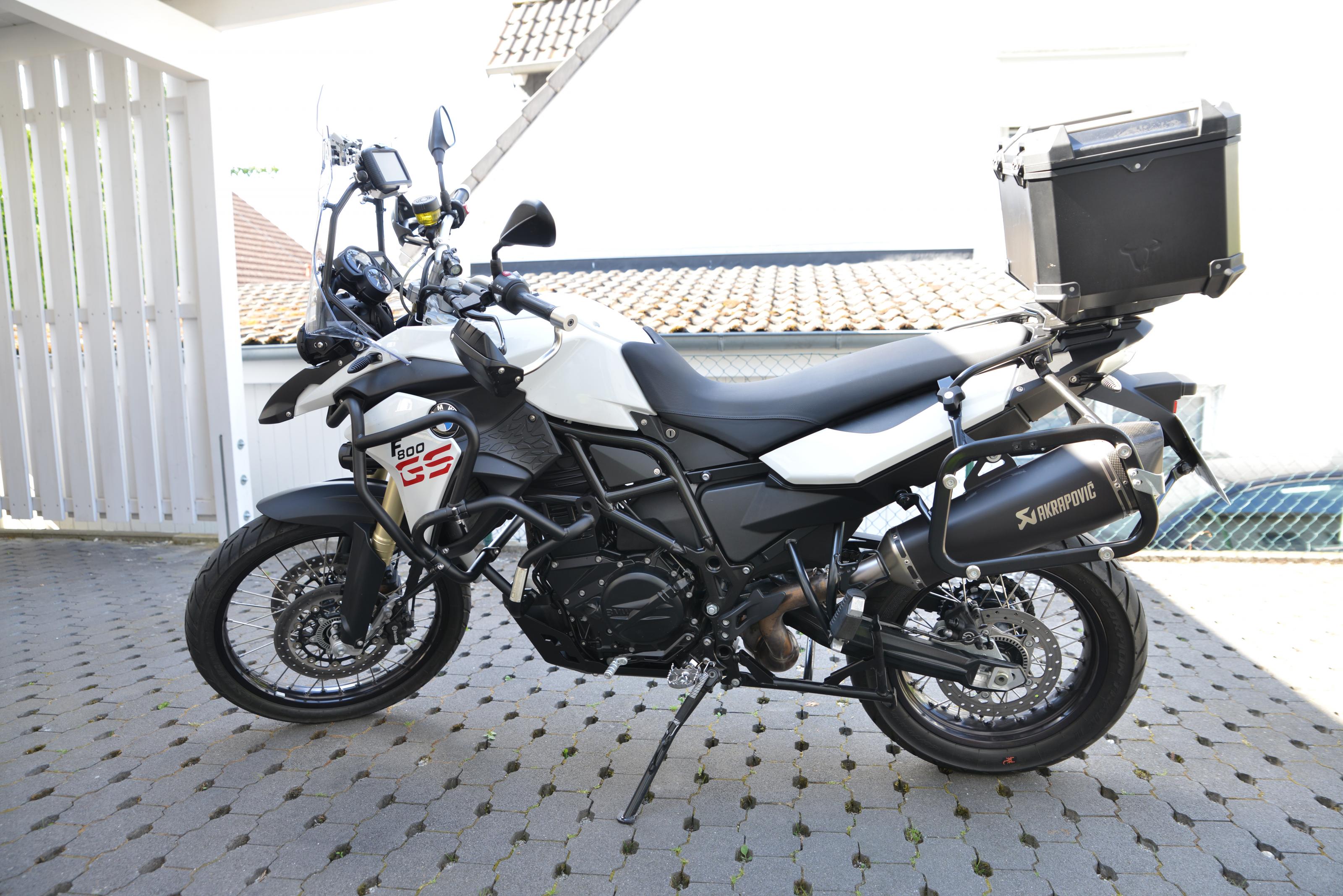

ich habe gerade wieder 2.500km in den Seeaalen verpasst und meine F800GS hat jetzt genau 11.000km nach einem Jahr. Bin nach wievor sehr sehr glücklich mit ihr und will Sie neben meiner neuen RnineT Racer unbedingt für meine Touren behalten.
Ich habe ihr kurz vor der Tour noch die 10.000er Inspektion und die LED Zusatzscheinwerfer spendiert, eine tolle Investition.
Das einzige Manko: Ab 120 km/h ist das Original Schild etwas zu klein. Aber für den Alltag ok....

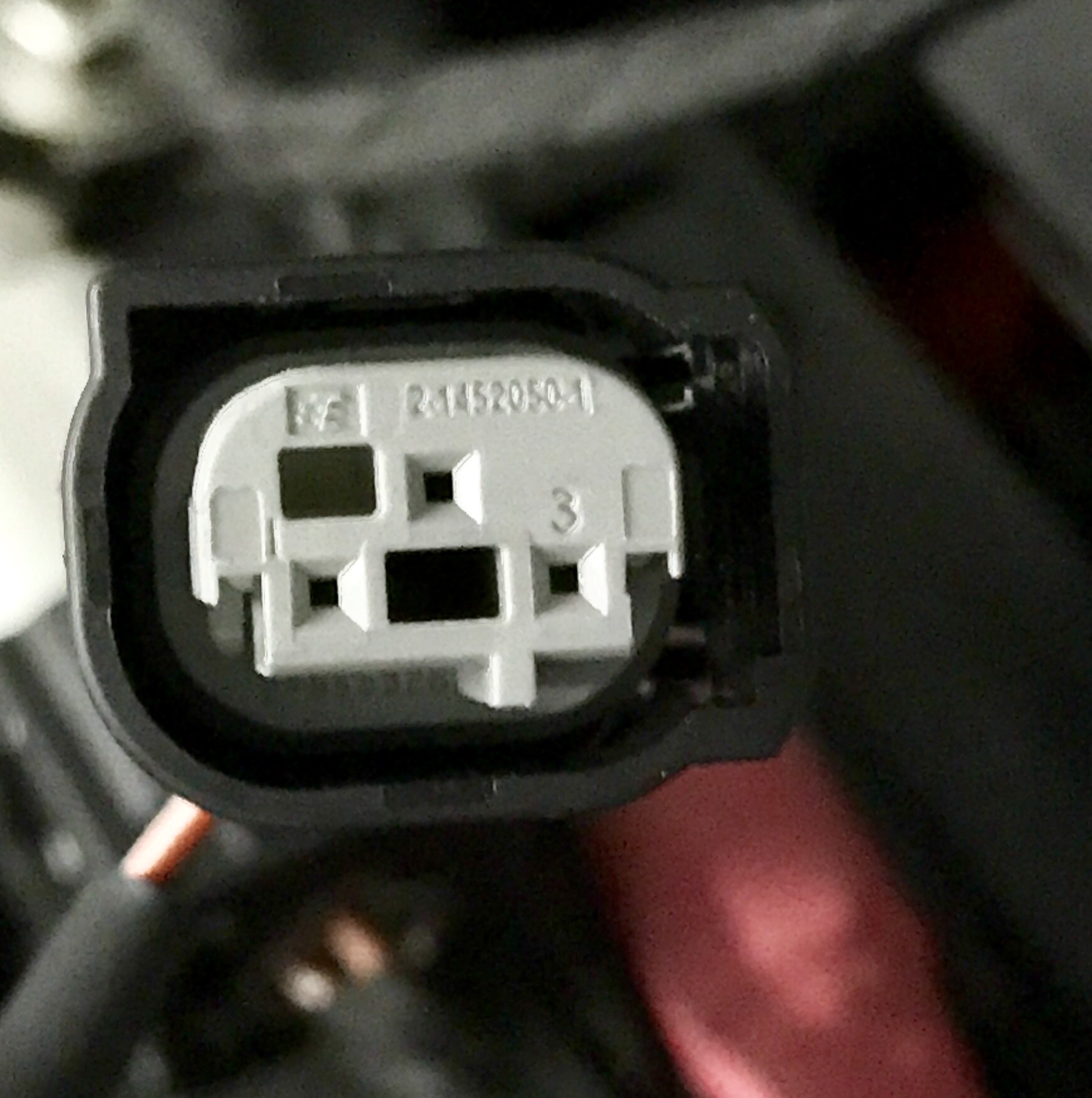

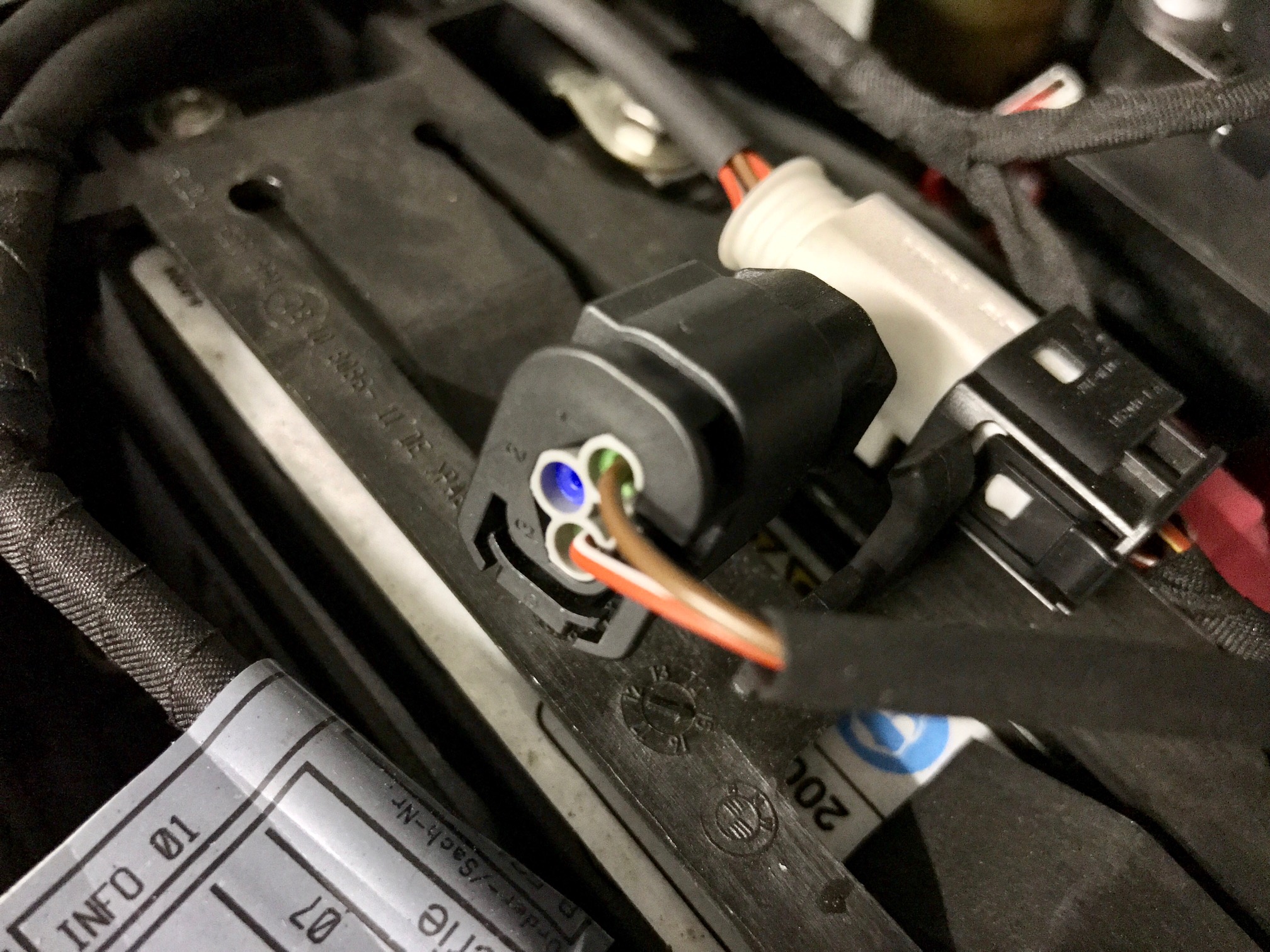

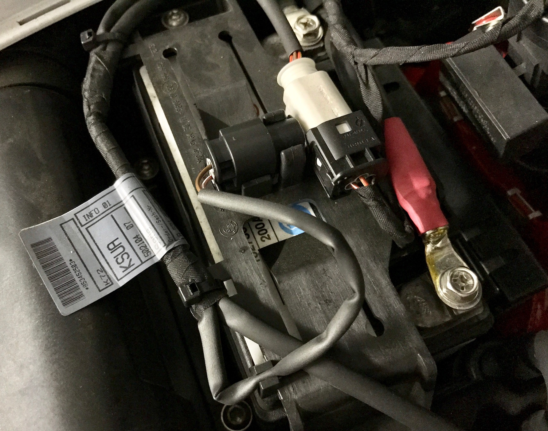

Ist er das?
Hallo, kann es sein, dass ich auch mal Glück habe und der BMW Händler die LED woanders angeschlossen hat und somit die Navi Stromversorgung gesichert ist ????
VG Oliver
