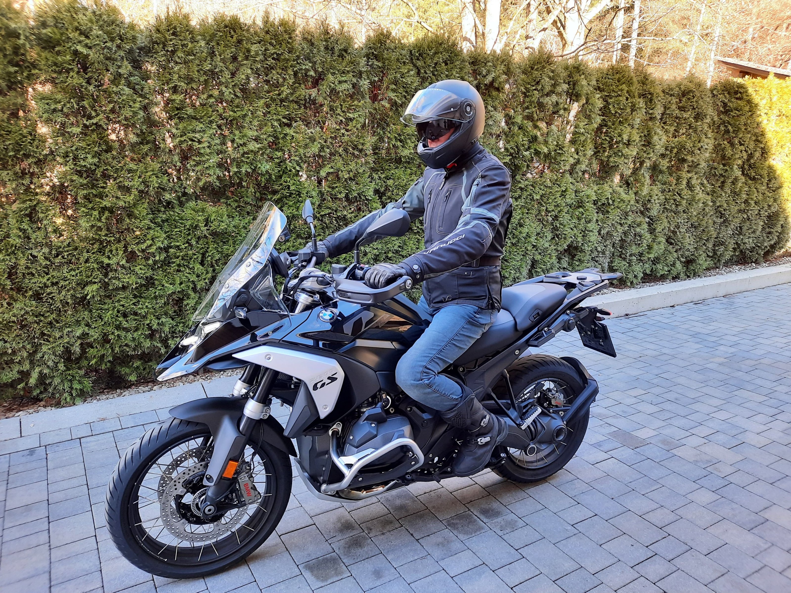

@Christoph; da ich deine Proportionen kenne ... denke ich, die normale Komfortsitzbank passt! Auch du bist älter geworden und die Knie danken es dir. :wink:
Aufgrund der Sitzbankform, auch der niedrigen, sitzt du bei der 1300er so oder so nicht mehr so richtig im Motorrad sondern obendrauf.
Optimal wären Testmöglichkeiten, aber meine Tendenz geht zu normalen Höhe.
Du fährst die „normale“ entnehme ich den Bildern?
Bei den alten 1200ern bist Du meiner Erinnerung nach auch die tiefere Einrastung der Sitzbank gefahren?
Wie ist der Kniewinkel Deiner 1300 im Vergleich dazu?
Hast auch die flachere Bank auf der 1300er mal gefahren?

bei der alten 1200er sowie der 1250er war die normale Sitzbank in der unteren Stellung montiert. Du hast aber deutlich längere Beine und ein paar Zentimeter mehr an Körperlänge als ich.
In der 1300er ist die Sitzbank, bis auf einen kleinen Winkel, in der Höhe nicht verstellbar. Auch auf der 1300er habe ich die normale Komfortsitzbank montiert. In Verbindung mit der Fahrwerksabsenkung passt das für mich gut. Der Kniewinkel ist genauso entspannt wie auf der 1200er. Ein Kollege, erheblich größer als wir beide, fährt u. a. eine 1250er GS, hat in Frankreich auf meiner eine Sitzprobe gemacht und war ebenfalls mit dem Kniewinkel zufrieden, vielleicht sogar überrascht.
Die flache Sitzbank war auf einer Kundenmaschine montiert auf der ich eine kurze Sitzprobe machen durfte. Damals wusste ich allerdings nicht dass es sich um die niedrige handelte. Bei diesem Test ging es eher um die Erreichbarkeit des Bodens mit den Füßen. Aber auch dafür reicht mir, in Verbindung mit der Fahrwerksabsenkung, jetzt die normale Höhe.
Kann dir dein Händler nicht die unterschiedlichen Sitzbänke für eine Probefahrt anbieten?
Aufgrund deiner langen Beine und des Kniewinkels bleibt meine Tendenz für dich bei der normalen Höhe.
