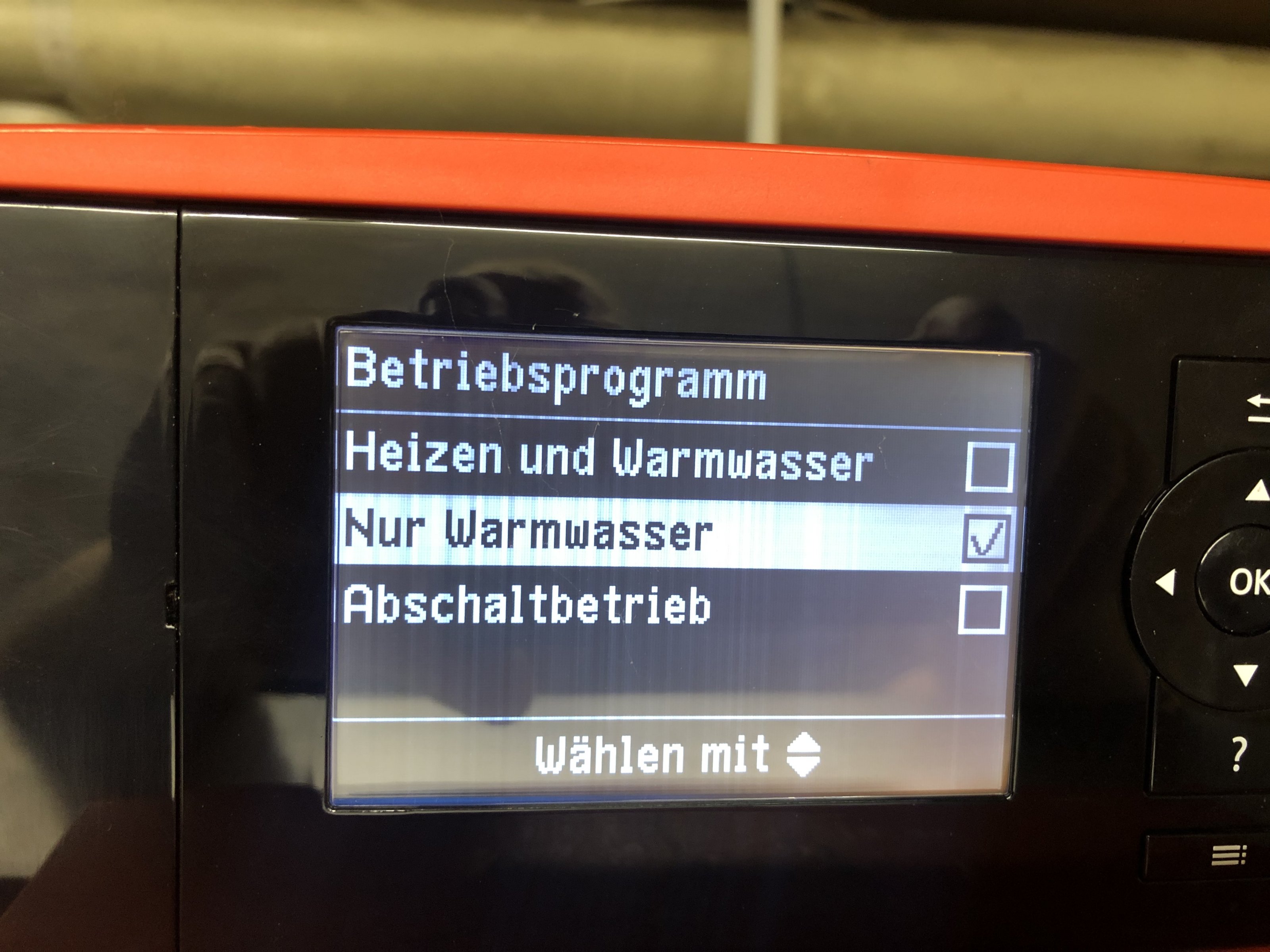

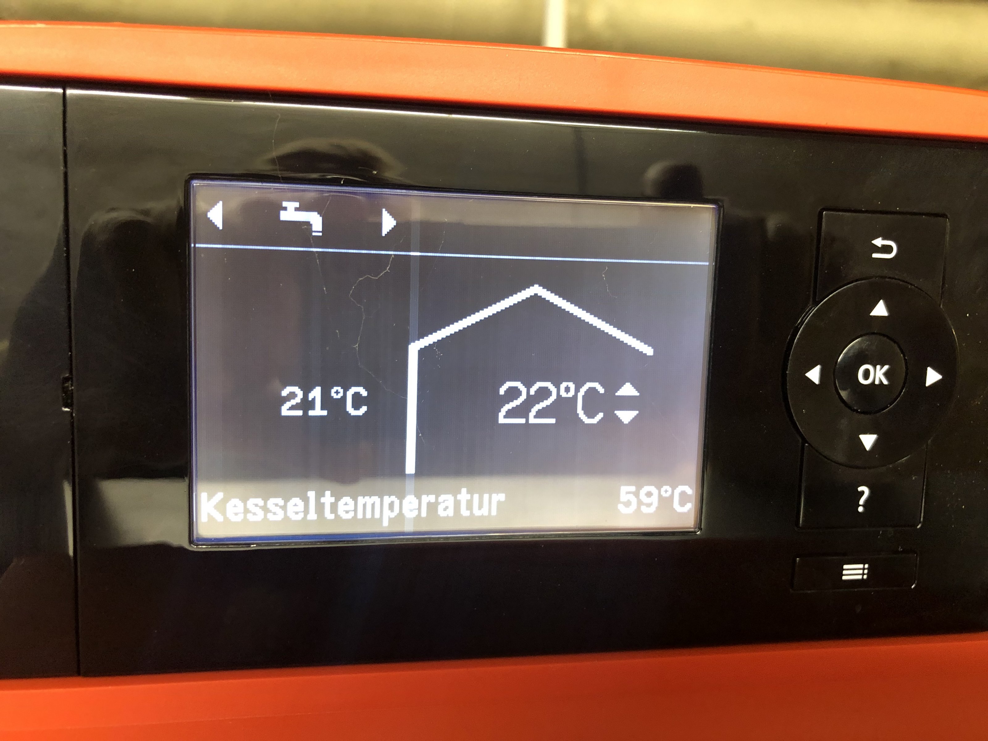

also , meine Heizung läuft z Z nur für WW und das habe ich auf 43 Grad gestellt , aber die Kesseltemperatur zeigt 59 grad an ????

...ist normal - die Kesseltemperatur kann zur Warmwasserbereitung bis auf über 75 Grad hochgehen. Sonst kann der Speicher ja nicht "aufgeladen" werden. Wenn der Speicher die gewünschte Temperatur erreicht hat, schaltet sich nach einiger Zeit die Speicherladepumpe ab und die Restwärme bleibt im Kesselwasser.
FF-GS
25.08.2021
6.755
Solltemp. WW und Kesseltemp. sind doch 2 paar verschiedene Schuhe.... :o
Bei einer WW-Ladung muss die Ladetemp. = Kesseltemp. höher sein als die Isttemp. des WW- sonst lädt da nichts. wie hoch die Kesseltemp. geht hängt ab vom Lade-Volumenstrom während der WW Ladung und von der Kesselleistung (mit wieviel KW feuert der Brenner)

ja aber wird das Frischwasser jetzt wärmer als meine 43 grad 🤷
Dillgurke
Dillgurke
25.01.2020
281
Mahlow
1150 GS
nur ca. 3 -5 Grad je nach der Nachlaufzeit der Ladepumpe, mehr dürften das dann nicht mehr werden.
