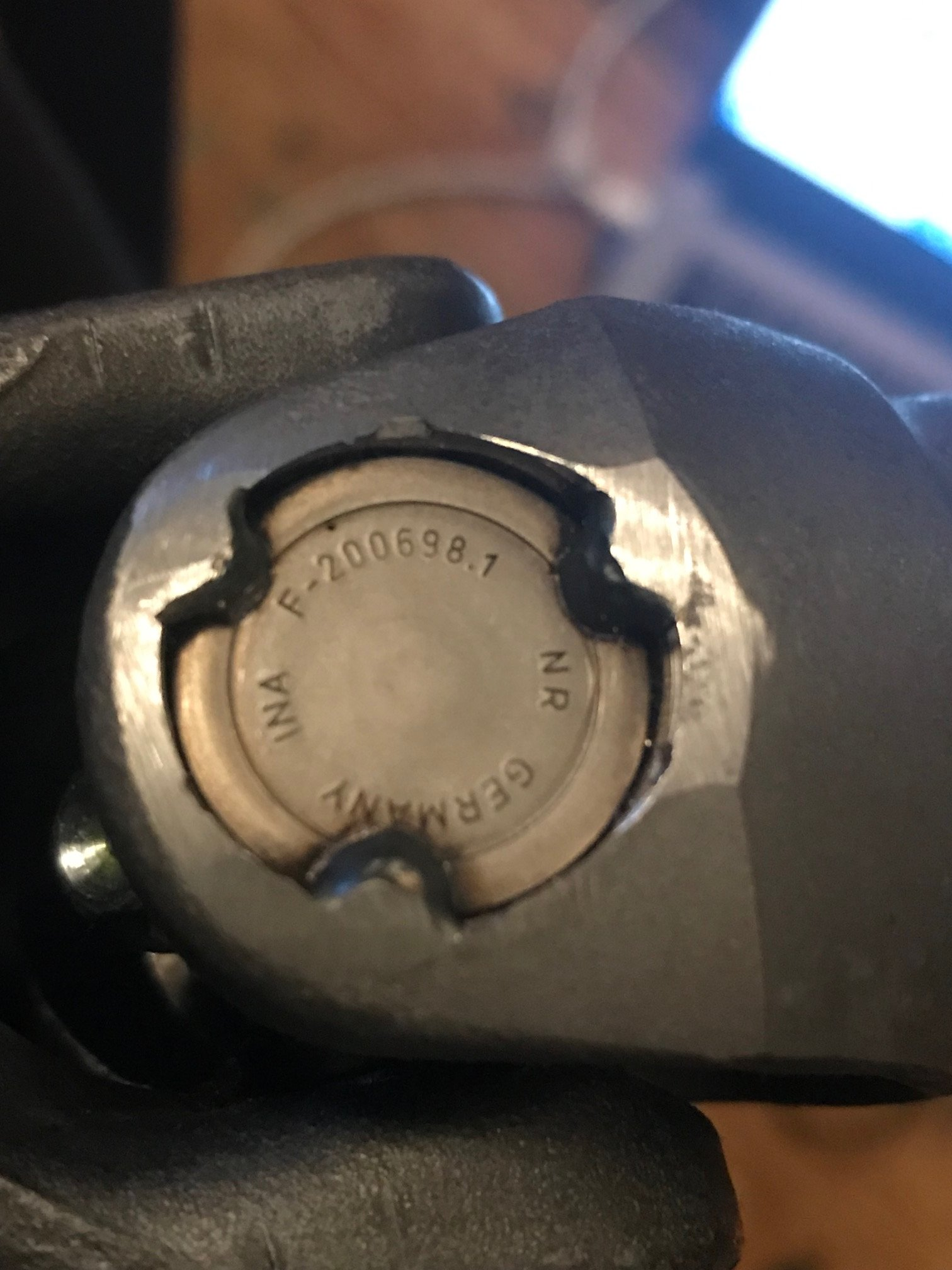

HBS Heinz Bals, Freie BMW-Motorradwerkstatt, Minden/Päpinghausen
Bei mir wurde die Welle dort repariert, Sie waren am günstigsten und haben bei ENA Kreuzgelenke mit Schmiernippel verbaut. Ich bin zufrieden. Ruf doch einfach mal an und vergleiche die Preise
Wenn man sich die reparierten Gelenke im Link vom Chris und im Beitrag vom Steppenwolf anschaut, ergeben sich da schon deutliche (preisliche) Unterschiede. Bei Chris sind auf die Gelenkköpfe Ringe zur Aufnahme von Sicherungsringen aufgeschweißt worden, da sind die Gelenkkreuze und Lager in Zukunft nur mit einer Seegerringzange und einer Presse in Minutenschnelle austauschbar. Im zweiten Fall muss sich jemand hinstellen und die zur Austrittssicherung der Nadelbüchsen angebrachten drei Schweißpunkte wenigstens einer Seite wegschleifen.
Ob da noch jemals ein erneuter Austausch stattfindet, sei mal dahingestellt, in meinen Augen ist die Lösung mit Seegerringen die bessere und wäre mir auch einen höheren Preis wert.

Hallo Uli,
ich hoffe, daß die Welle nicht noch einmal angefasst werden muss. Ansonsten sehe ich beide Lösungen als gleichwertig an. So eine Nase wegzuschleifen sollte im Wiederholungsfall kein Problem sein. Jetzt hat VT Michel alle Info und kann sich entscheiden wie er möchte. Ich habe für mich noch eine gebrauchte Welle gekauft, man weiß es ja nie :cool:
