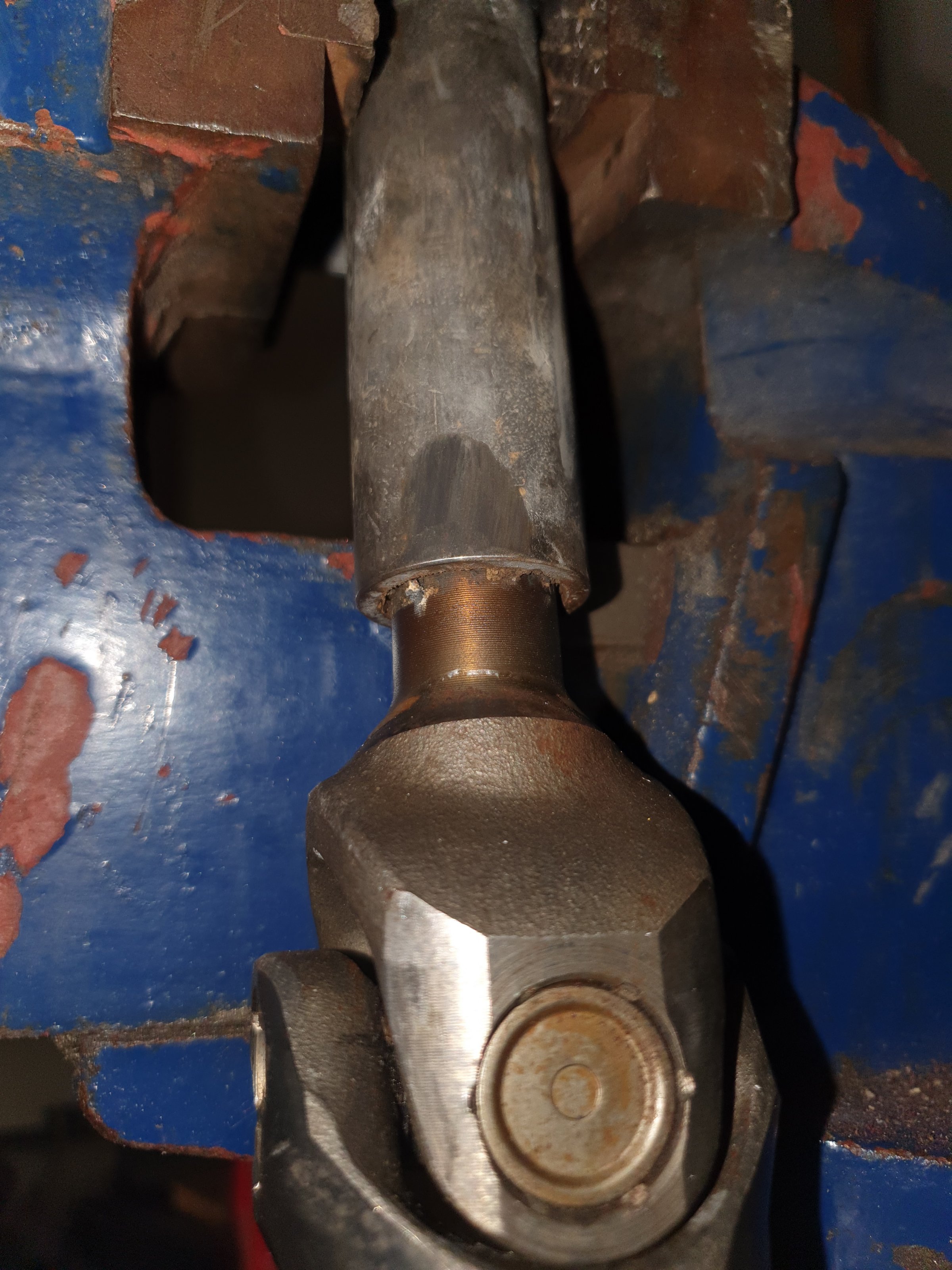

Ich habe heute probiert es heiß zu machen und dann zu hebeln. Leider hat es sich nur ein paar mm bewegt und dann nicht mehr.
Habe es in den Schraubstock eingespannt und dann mit einem 60 cm langen Montiereisen gehebelt.
Für Vorschläge bin ich offen.

weiter senkrecht stellen und sprühen (evtl. Dieselöl aufpinseln) - ich hoffe du hast das Stück was im Schraubstock eingespannt ist erhitzt un d nicht das Kreuzgelenk? Die Farbe von dem unteren Stück gefällt mir nicht - kann mir kaum vorstellen das, selbst wenn du die Welle auseinander bekommst ,sie noch verwendbar ist.

Natürlich habe ich nicht das kreuzgelenk erwärmt. Aber was stört an der Farbe?
