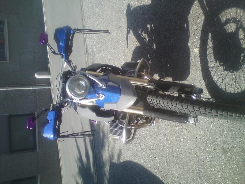

Einmal die Karre von vorne. Weil die rosa Sozia-Fussrasten auf soviel Bewunderung unter unseren "Süssen" stiessen, habe ich für sie extra noch Fransen montiert. Love+Peace :D.

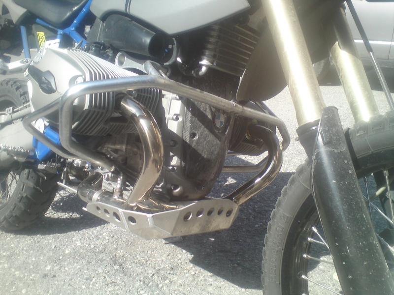

Dann der Krümmer mit Interferenzrohr.

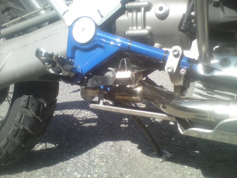

Nachfolgend der Übergang von Krümmer auf ESD, welcher leider nochmals neu geschweisst werden muss, weil der Seitenständer anschlägt.

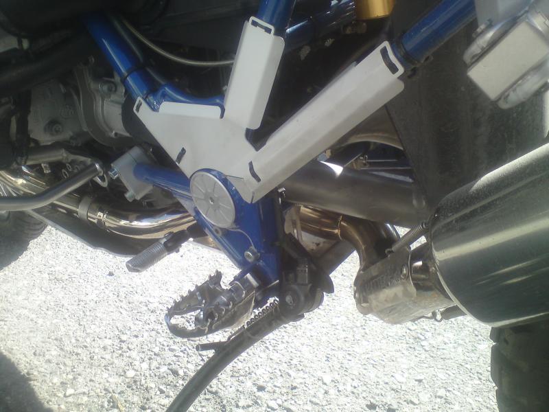

Der Zubehör-Kat fällt unauffälliger aus als der Original-Kat.

Servus Stefan,
kannst du mir bitte im Bild 3 mal den Durchmesser des Rahmenrohres der mittleren Motorschutzbefestigung geben?
Danke

...der Scheuerschutz am Schwingendrehpunkt von TT ist derartig scharfkantig, das Du binnen kürzester Zeit feinstes Rohrmaterial unlackiert sehen wirst!
Schick aus nem Blech gelasert, keine Kanten bearbeitet und auch keine Scheuerschutzfolie dazwischen! :eek:Bullshit!!!!:rolleyes:
So macht man mit min. Aufwand richtig Kohle!
Ich würde dem Schwarz das Zeug um die Ohren hauen!!;)
Aber du weisst sicher was Du tust!

Der Scheuerschutz war bereits montiert, als ich die E übernahm.
Ich nahm an, dass es sich um ein sinnvolles Zubehörteil handelt, welches den Rahmen schützt.
Scheinbar eine falsche Annahme, habe also eher nicht gewusst, was ich tat/hätte tuin sollen.
Was ist denndie Alternative? Kunststoff? Gar nix?
Tipps sind wie immer willkommen!

Servus Stefan,
Danke
Danke Dir für Deine Mühe! Vielleicht ist ja Dein Messinstrument defekt, ich bekomme das Maß jetzt wo anders her.
stef24
Gerngeschehen. Ich weiss zwar nicht, was Du genau wolltest, aber Du kannst das Mass ja auch selbst an Deiner HP2 messen.
Um zu schauen, ob der TT HP2 Schutz (oder die Abstützung) auch an einer 12er GS passt?
Wenn man sich mal die Ölwanne zerschossen hat, sucht man nach Alternativen, gelle Quirli ;)
Ach übrigens, 25mm :D

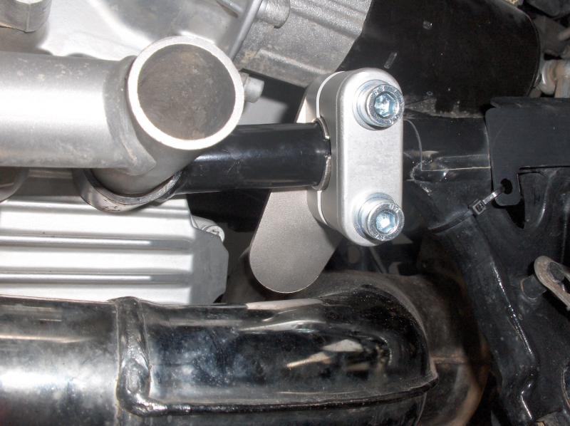

Der Grund der Frage hängt unten an!
Wenn man sich mal die Ölwanne zerschossen hat, sucht man nach Alternativen, gelle Quirli ;) - erinner mich bloss nicht daran:eek:.
Ach übrigens, 25mm :D Danke, ich häng noch mal ein Bild zur Aufklärung an, hatte mich bei der Montage ein klein wenig gewundert:confused:
So, und jetzt sind wir wieder lieb :D - aber klar doch:cool:
