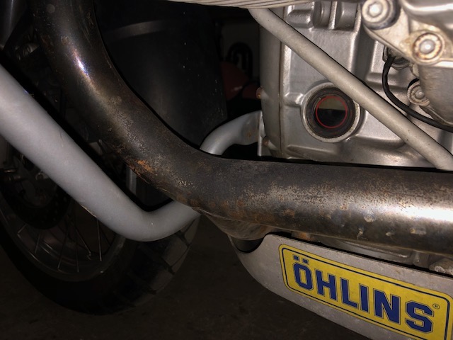

Hallo Zusammen,
bei meiner 1150 würde ich gerne die Krümmer neu verchromen lassen.
Der Kat sieht noch einigermassen aus. Vom Finish her Richtung Original, kann auch
etwas matter sein. Wer hat Erfahrung mit entsprechenden Anbietern?

Vergiss es.
Zumindest in meiner Umgebung würde das teurer als Neuteile (wenn noch erhältlich).
Den Galvanikbetrieben ist einfach das Risiko zu hoch, dass ihnen Rußreste im Krümmer die Bäder versauen.

Einen gebrauchten Krümmer wird dir niemand machen. Der Dreck versaut das Bad.
Du musst das Teil komplett, auch innen Sandstrahlen und außen polieren.
Wie beim lackieren ist auch beim Chrom die Vorarbeit das ausschlaggebende.

die Krümmer sind doch aus Edelstahl und lassen sich perfekt aufarbeiten.
Grob mit 80er Körnung anfangen,
immer feiner bis zum polieren und du dich dann darin spiegeln kannst...,
Und nach der ersten Regenfahrt dann ärgern, weil alles für die Katz war...🤣.
Aufpolieren mußt du die Krümmer auch selbst, wenn du nen Verchromer findest.
Die Poliererei wird dir keiner machen...

Da die Krümmer aus einer Edelstahllegierung sind, ging bislang von Stahl aus, bietet sich eine Aufbereitung in der eigenen Werkstatt an.
Stimmt natürlich schon, nach der ersten Fahrt durch den Regen sieht die Sache wieder anders aus...
Im Hinblick auf die hohen Kosten für die Galvanik werde ich wohl zu rotierenden Bürste, etc. greifen. Werde die Aktion mal dokumentieren und wenn's was geworden ist die Bilder einstellen.

Gast-22104
Ich habe folgendes an meiner G 650 XC gemacht:
Nach der Bearbeitung mit der rotierenden Edelstahlbürste:
Würde sich nach diesem Schritt nicht eine maschinelles Polieren anbieten und das dann mit Klarlack zu behandeln? Angeblich hält der auch die Temperaturen am Krümmer aus.
American Speed 'n' Classics - VHT GSP115 Krümmerlack Klarlack Auspufflack Hitzelack Flameproof Clear Finisch (am-speed.de)
Ist nur eine Frage, ich habe sowas noch nie gemacht.
Gast-15146
Das Bearbeiten nach dem Sandstrahlen mit der rotieren Edelstahlbürste ist ja das polieren. Nach dem Sandstrahlen ist die Oberfläche matt.
Ich würde da nichts "lackieren". Sieht der Krümmer wieder schmuddelig durch Dreck aus, wiederholt man das einfach wieder.
Kosten sind die Krümmerschrauben, ca. 10-15 Euro fürs Sandstrahlen und 5-10 Minuten mit der Bürste polieren.
