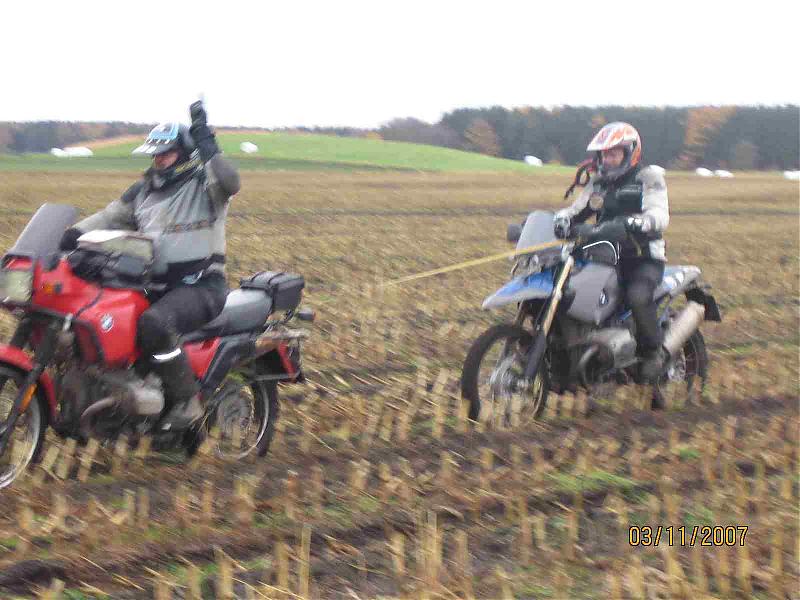

Letztes WE: vor die Wahl gestellt eine havarierte HP2 (Batterie) mit einer 100GS oder HP2 vom Acker zu schleppen, haben wir uns für den Trecker 100GS entschieden.

Schneckle
Schneckle
16.09.2004
1.513
R80 GS Basic für "Immer"; HP2 für jeden Tag; Orangina
Hallo Basti!
Schönes Photo! :D :D :D
Wir 2V haben das ja leider garnicht mitbekommen, da die HPs ja am Ende der Kuhherde spielten :p - wie gut, daß wenigstens ein alter Trekker als Letzter auf die Herde aufpassen mußte.
Aber ich möchte nicht vom Thema ablenken, es gibt bestimmt noch mehr HP2 Fahrer, die sich über einen kürzeren 1. Gang freuen würden.

Hi Juliane,
ihr 2V-Treiber da vorne habt ja noch viel mehr versäumt ==> eben das was man als nicht HP2-Fahrer naturgemäß nicht erlebt: HP2 Fahren!
Außer bei v<Schrittgeschw., und das ist ja Thema hier
basti
