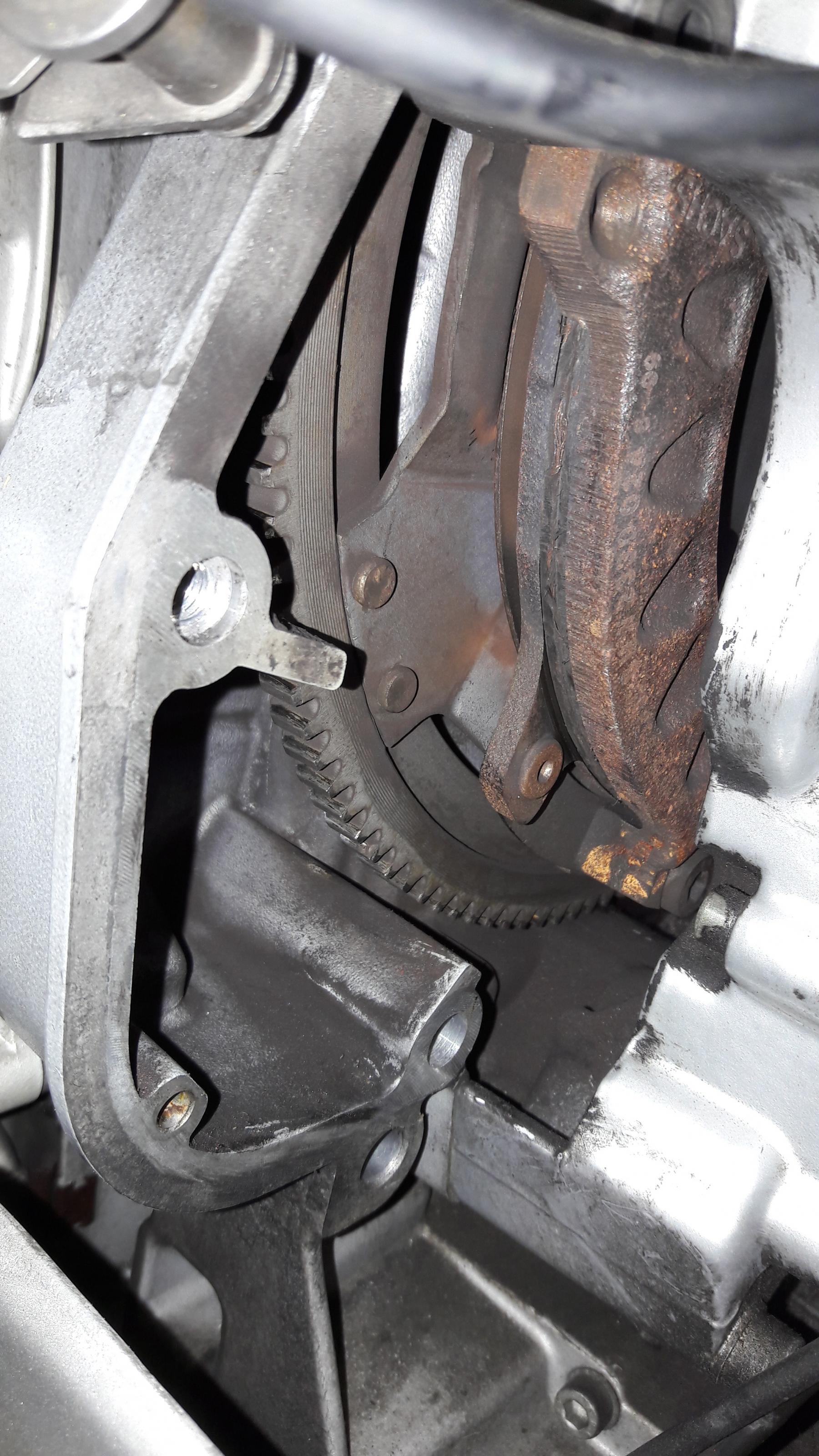

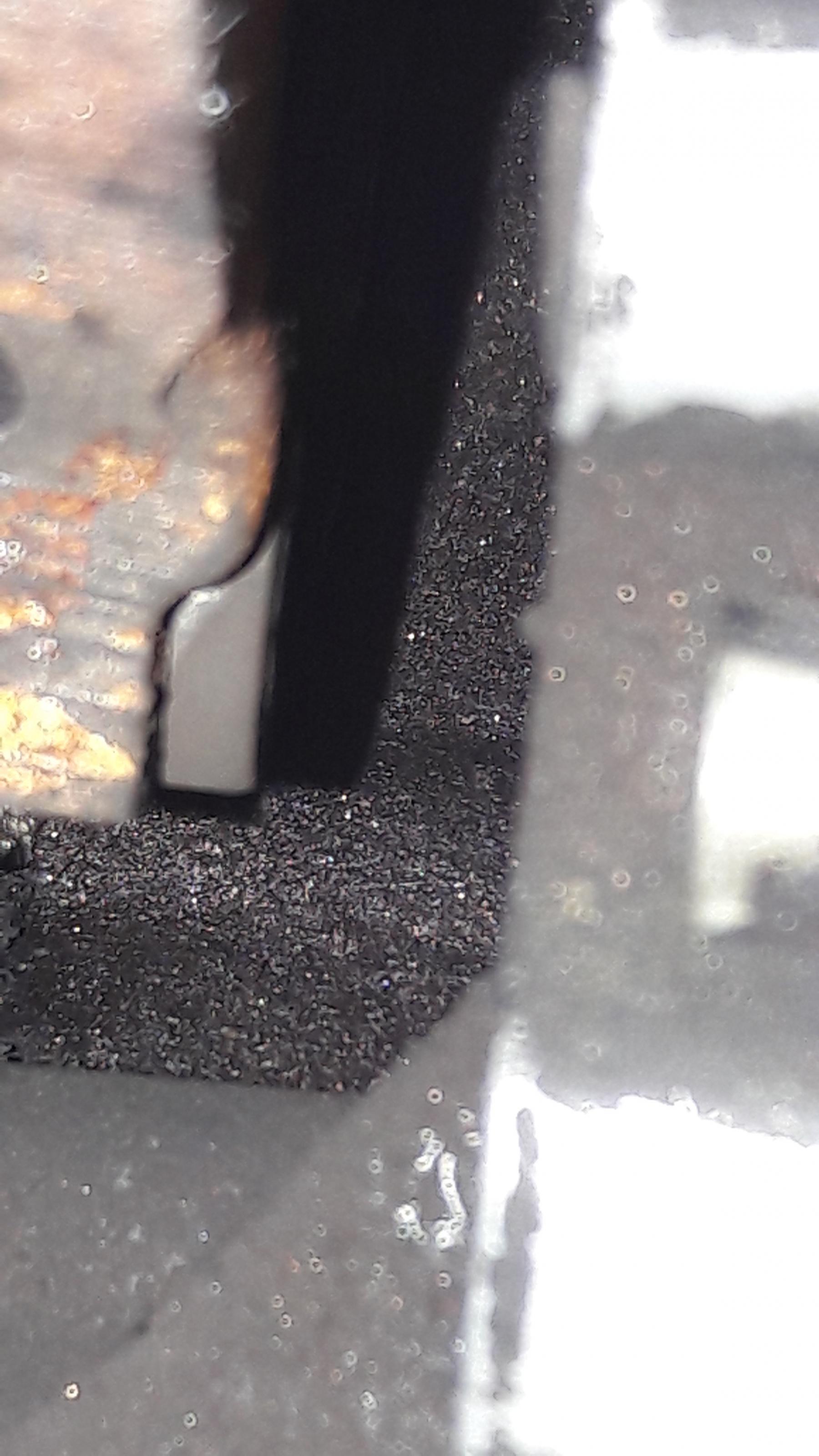

Hi Gerd
Danke für den link.
Ich hab den Anlasser ausgebaut und die belagscheibe gemessen hat noch 5 mm.
Nach 55700 km wie kann ich den Wert beurteilen ,in Bezug auf ersetzen .
Das Gehäuse ist trocken bis auf einen kleinen Bereich auf der rechten Seite ,der scheint etwas feucht zu sein . Der Bereich unter der kW hinter dem Schwungrad und unter der Getreibewelle
Ist trocken.
Da der Motor durch defekte zykodi auf der rechten Motorseite verölt war kann ich mir vorstellen das durch den kappilareffekt das Öl nach innen gezogen wurde und jetzt ganz leicht nach aussen dringt.
Dachte schon an kW Dichtung.
Stelle noch Bilder ein .
Nochmal danke und grüssle
Jm

Nach 55.000 km sind jetzt 2/3 des Belags verbraucht. Wenn du das selber gefahren bist, kannst du abschätzen, wie lange die Scheibe noch hält.
ciao
Eugen
