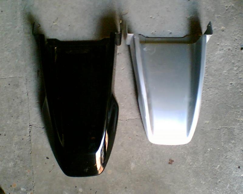

Hallo Andi,
kauf dir in der Bucht nen Schnabel oder demontiere deinen. Dann drehst du ihn rum, klebst von innen Malerkrepp ringsherum und legst einen Stift waagerecht auf den Kotflügel und führst ihn einmal rings herum. So gehen ca 14 cm Länge verloren, dazu wird er schmaler(siehe Anhang). Entlang des Striches sägst du nun mit der Stichsäge (von innen wegen eventl. ausreissen des Schnittes)
Dann mit Feile,Cuttermesser o.ä. die Kanten entgraten und abrunden. Bei Bedarf mußt du dann noch lackieren.
Gruß Uwe

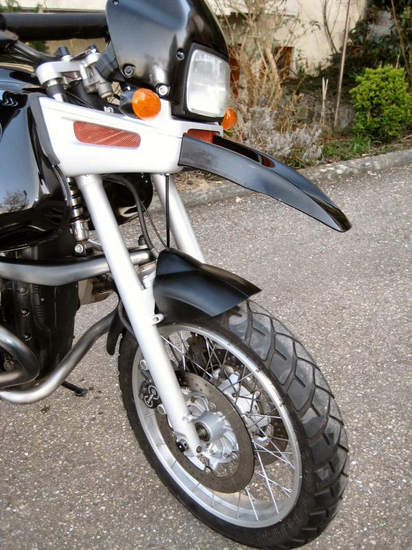

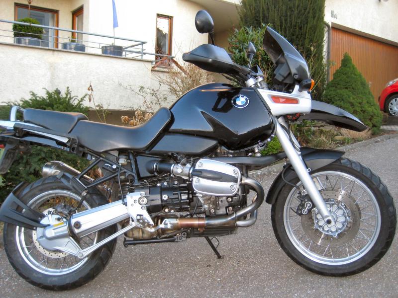

Ich hab meinen Schnabel - bzw. den von meiner schwarzen Perle - mit der Gitter-Trennscheibe abgetrennt, abgerundet, sauberst in Form geschliffen und zum Lackierer gegeben (zusammen mit Tank und Heckkotflügel).
Abgetrennt hab ich nicht ganz so drastisch wie Finn. Bei mir warens nur die vordersten etwa 10 - 12 cm, also ganz knapp bis vor die "Eindellung" in der Mitte des Schnabels. Die Seiten hab ich ebenfalls noch freischnauze angepaßt. Ergebnis siehe Bilder (beide übrigens)
Alles klar somit?
Grüße vom elfer-schwob
